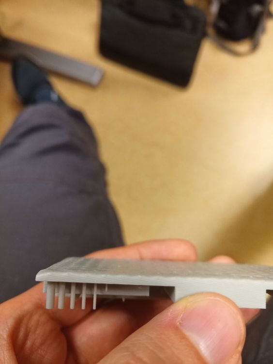

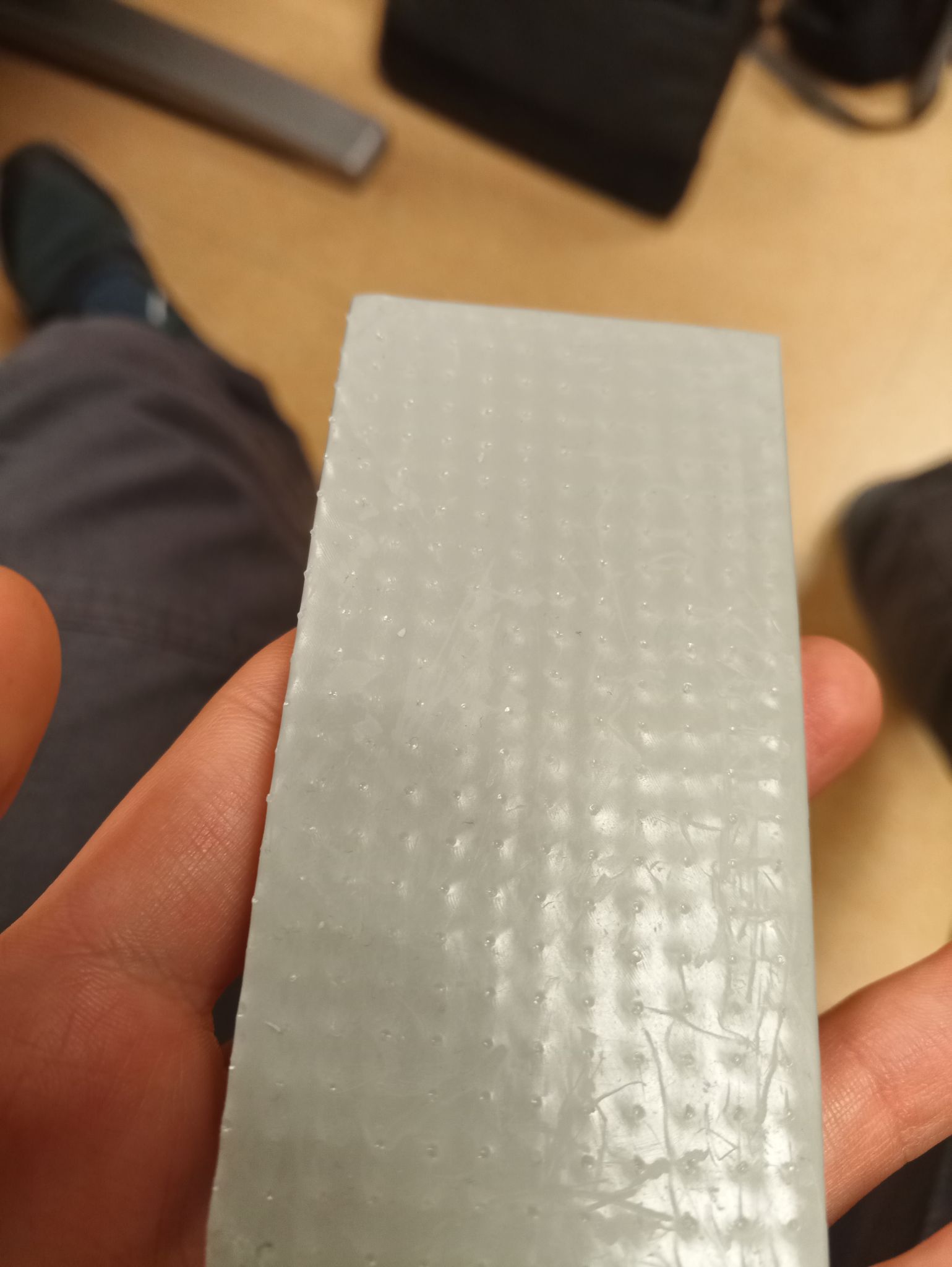

  1. Là j'essaye les nouveaux paramètres de Chitubox pour réduire l'effet pâte d’éléphant sur les print imprimé à plat sans support du au première couche surexposé
  2. Du coup après avoir parcouru le forum avec plus de détail j'ai compris qu'il fallais pas imprimer à plat sur support du coup j'imprime soit a plat sans support quand c'est possible et ca passe bien (assez chiant à décoller) ou sinon j'imprime à 45° ma surface plate. avec suffisamment de support répartie sur la surface c'est pas mal. pour l'instant c'est encore un peut arrondi à la base mais c'est beaucoup mieux.
  3. Bonjour. Je possède une imprimante 3D SLA Phrozen Shuffle XL Lite. Je suis encore en train de chercher les paramètres d'impression. J'ai besoin de cette imprimante pour imprimer des modèle 3D de carte électronique avec les composants ou des modèle mécanique avant fabrication. J'utilise Chitubox comme slicer. Dans un premier temps j'ai juste mis les paramètres indiquer par phrozen pour leur résine car j'utilise la résine phrozen water washable Gray ( https://www.atome3d.com/products/phrozen-water-washable-resin-model-gray-1-kg?variant=34634817929367 ). J'ai imprimé le modèle de test sans soucis. Par contre j'essaye d'imprimer juste une plaque de 5x5cm et 5mm d'épaisseur. Pour tester les support je l'imprime légèrement surélever avec un angle de 10° sur l'axe X et sur l'axe Y pour l'écoulement. Malheureusement que la pièce sort de l'imprimante la surface en contact avec les support n'est pas du tout plat bosselé. Je sais que ça ne peut pas être exactement plat à cause des effet d'escalier mais la ça fait des bosses. en haut de chaque bosse il y a le support. Je vous met en pièce jointe 2 photo qui montre le problème sur une autre pièce que j'ai imprimé dans les mêmes conditions (https://www.thingiverse.com/thing:2682557 ). Je suis en train de faire le test en changeant l'exposition de 10 à 12s par couche ( j'ai essayé 8 et c'était encore pire). Si quelqu'un peut m'aider sur les paramètre d'impression je suis preneur.
