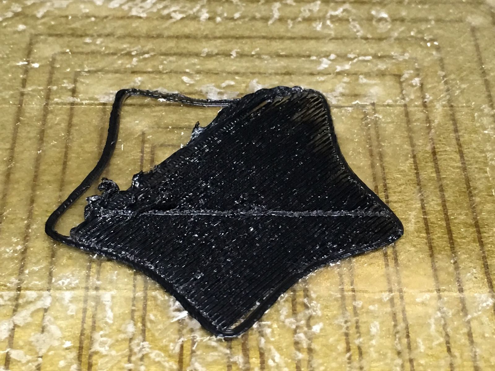

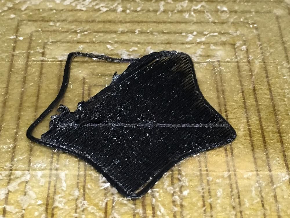

    Depuis une semaine ma Da Vinci 1.1 Plus me fait un coup de calcaire : -Quelque soit le réglage (rectiligne ou rayon de mile) elle me fait toujours du rayon de miel... -A la fin de la "découpe" j'ai un message d'erreur "Printer not connected", je reclique sur "Print" et là l'impression démarre effectivement. J'ai tout essayé, désinstall / réinstall logiciel (Version Mac), réinitialisation "usine" de l'imprimante, etc.... Rien n'y fait...... Une idée ? Merci d'avance, Phil.
  2. Ortograff
    Hauteur de buse ?
    Ras le bol de nettoyer la colle, je suis passé au 3DLac, un bonheur : hyper adherant à chaud, et plus rien à froid, l'objet se récupère très facilement et la surface de la base est comme vernie, pas marronasse comme avec le bâton de pritt.

    Hauteur de buse ?
    Bonjour, C'est de l'abs, colle Pritt Power. Tout fait, y compris étalonnage "à la feuille"... Et ça marche !!!! Merci à tous ! (Bon d'accord, j'ai un peu forcé sur la colle :-) )

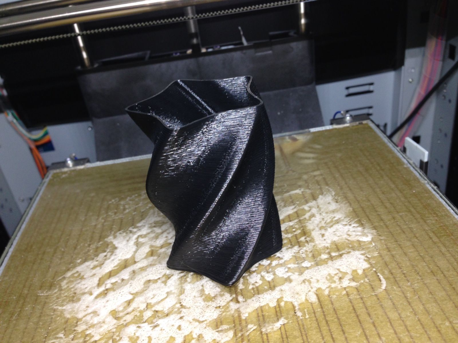

  4. Bonsoir à tous, Voilà une semaine que j'ai déballé ma Da Vinci 1.1 Plus, que du bonheur !.... Du moins jusqu'a hier... la buse est maintenant trop près du plateau et écrase l'ABS fondu, la buse se charge de résidu... J'ai refait le calibrage, tout est au vert, il faut donc certainement régler la distance buse / plateau, j'ai fouillé internet de fond en comble... pas moyen de trouver la méthode... Pour vous aider à m'aider :-) vous trouverez ci après deux exemples réussis et une impression avortée suite rencontre entre la matière et la buse. Merci d'avance ! Philippe.

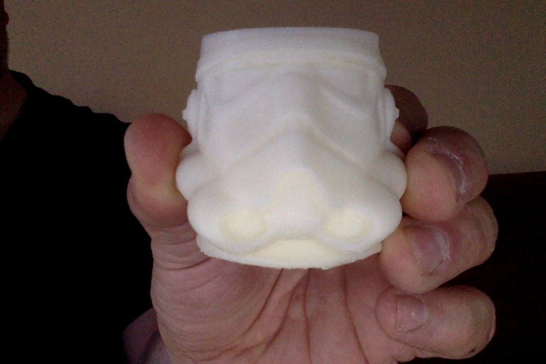

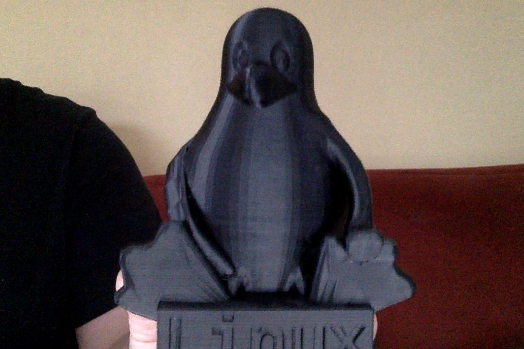

  5. Bonsoir, Philippe 45 ans, geek :-) DaVinci 1.1 Plus. 1 semaine de bonheur mais problème depuis hier, je posterais dans la section ad hoc. Je viens donc humblement chercher des conseils auprès des "anciens" :-) Merci d'avance. Phil. Deux exemples avant le dysfonctionnement :
