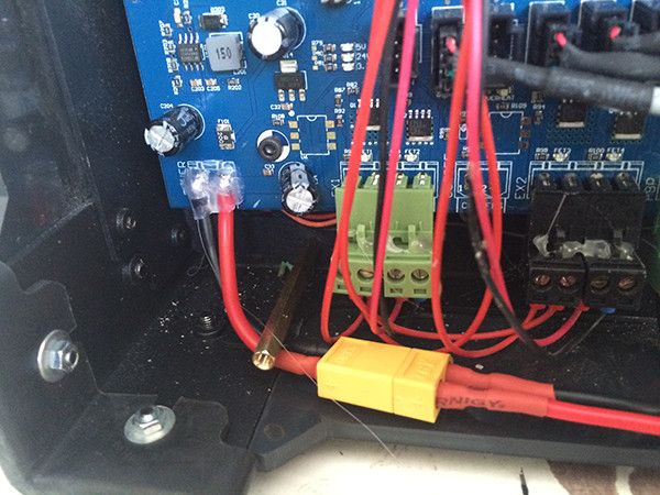

  1. merci, normalement avec une soudure et prise xt60 ca devrait le faire. La garantie n'a pas fonctionné. Amicalement Thierry

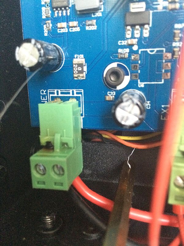

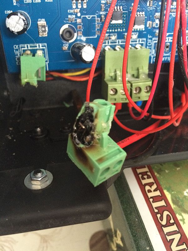

  2. Je vous fais part d'un problème sur ma Flashforge pro acheté il y a un an. Dans la semaine, problème, elle se met à faire la guirlande de Noel avec un bruit Electrique de crépitement. Oups que se passe t'il??? Et la pas cool le bornier d'alimentation qui a commencé à fondre...j'ai eu de la chance ca n'a pas pris feu et pas griller la carte. du coup remplacement de cette m... par des fiches Xt60. Vérifier bien cette fiche, si vous le pouvez remplacer la, c'est plus prudent. Pas de bol en plus la garantie s'est terminée quelques jours plus tôt ... :-( @Plus Thierry

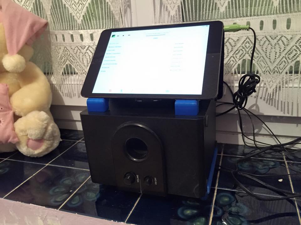

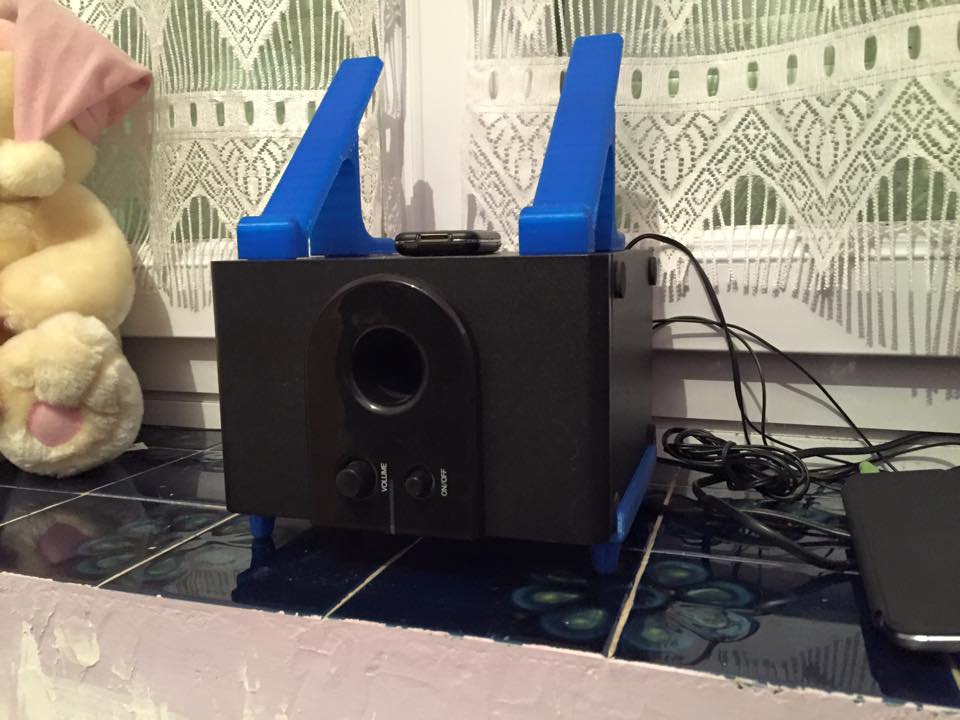

  6. Salut, Désolé pour le temps de réponse. Plutôt propre, quelle épaisseur de couche ? j'ai utilisé une épaisseur de 0.2, réglage d'origine, est ce tu as essayé la double extrusion? Non je ne maîtrise pas assez, mais cela m'intéresse, quel est le principe? Quelle a été la méthode utilisée pour imprimer le plateau porte enceinte (parties au dessus du vide) ? J'ai tout simplement fait le plateau d'un coté directement sur la table (plateau), et les pieds conique a coté. Rassemblé les parties apres avec un point de colle. Voici le tout terminé avec le support de tablette : Voila Cordialement Thierry Bonne fêtes de fin d'année.

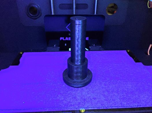

  7. Bonjour à tous, j'ai reçu la semaine dernière ma Flashforge Créator Pro, je vais vous donner mon sentiment de néophite. Après quelques impressions je trouve cet imprimante très simple, j'ai installé le logiciel Maker-bot qui est préconisé par Maker shop, et ca roule tout seule. j'ai testé l’impression avec de l'abs et le PLA, et bien franchement je préfère largement le Pla. réglage d'origine sans chauffer le plateau et extruder à 200° et le résultat est tres bon, pas de déformation comme sur l'abs. Du coup une bobine de 2.3 kg de Pla en commande. Je vais mettre des photos de mes premières réalisations : Pièce qui bloque la bobine et limite le déplacement en PLA Rallonge de support bobine pour les 2.3kg en ABS Un plateau porte enceinte en PLA Voila pour mes premiers sentiments sur cette imprimante. Thierry
