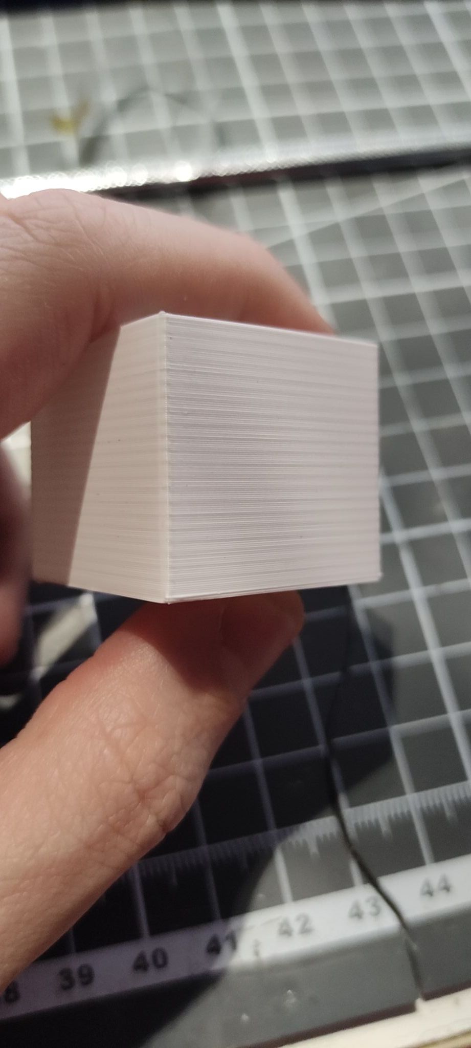

  2. Justement c'est après la mise à jour du firmware que j'ai fais tout mes réglage et test. J'ai l'impression que sa ressemble à du Z wobble parce que je n'est pas de décalage X/Y vu que c'est régulier sur toute les faces c'est là que je comprends pas trop.

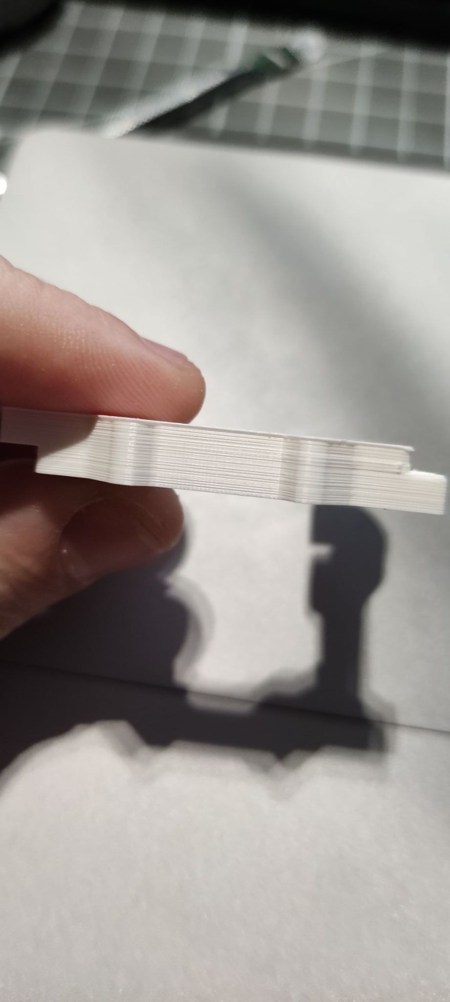

  3. En mode Vase il donne ça

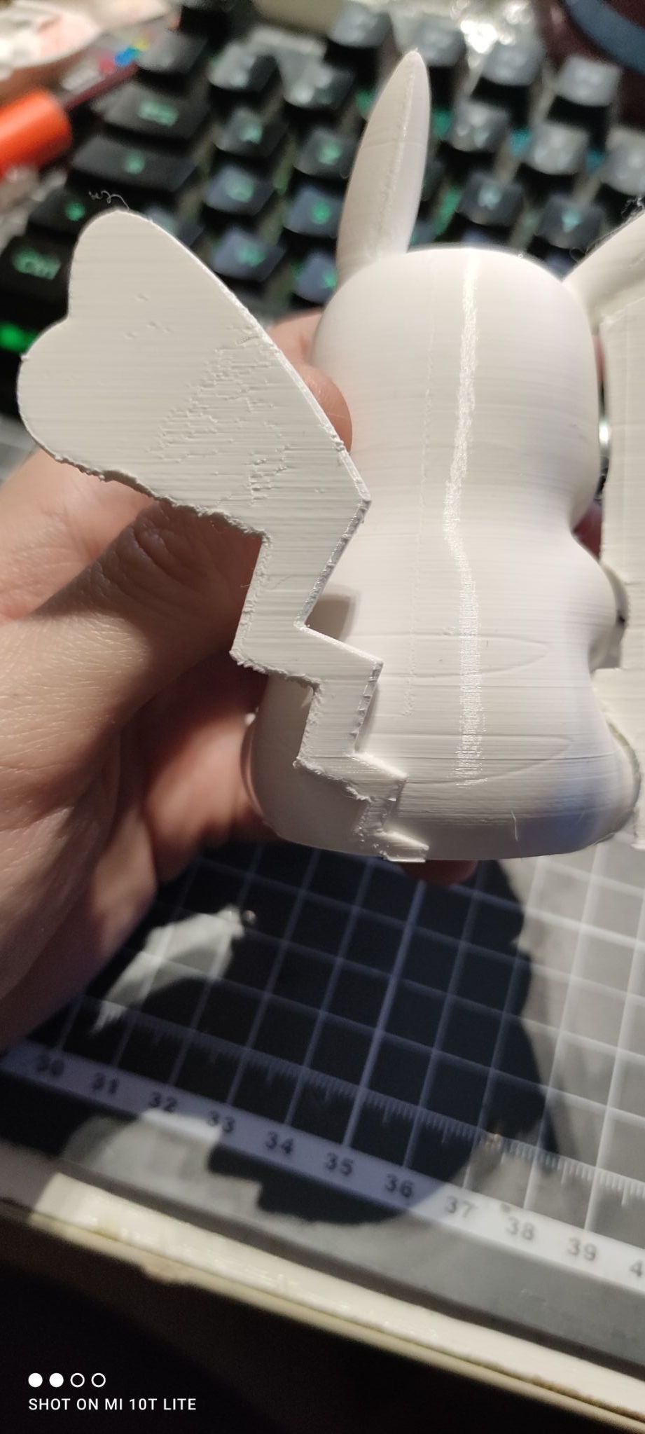

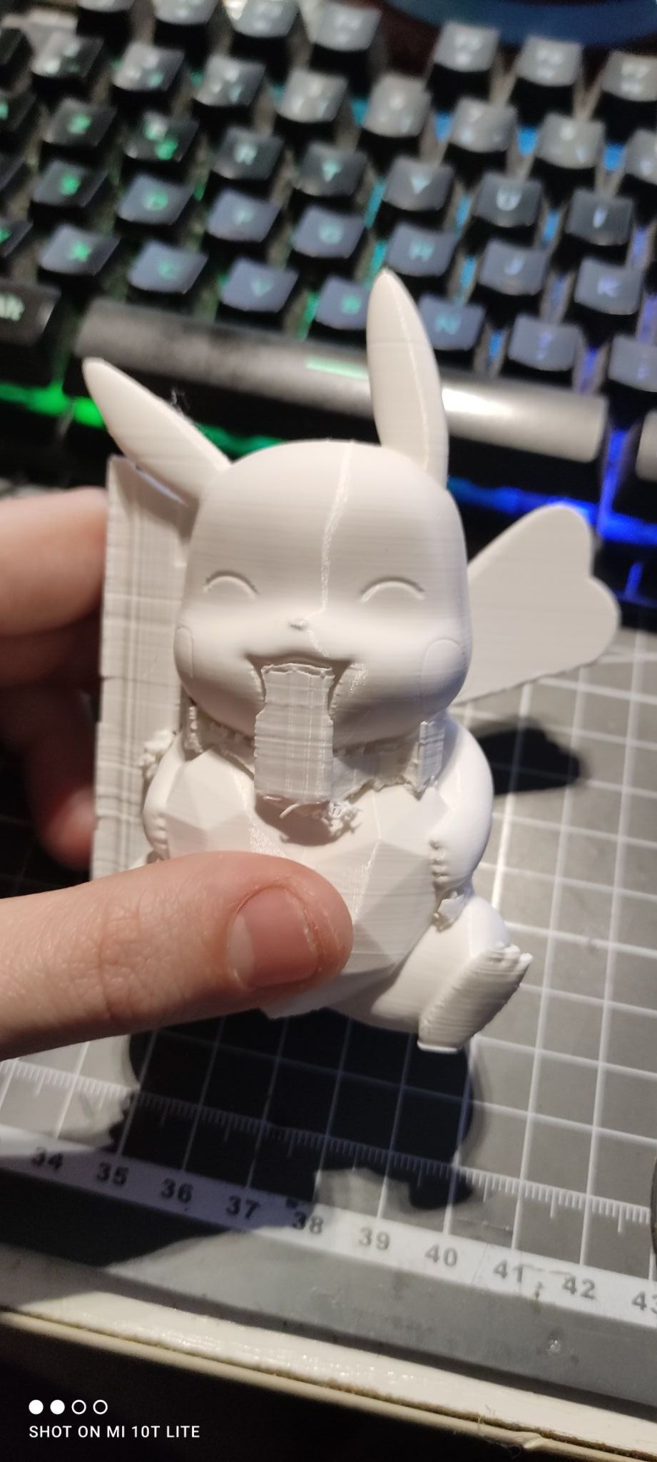

  4. @MrMagounet Je reviens beaucoup plus tard après avoir calibrer mon extrudeur, le filament trop compresser, le Bltouch qui me fait n'importe quoi donc je l'ai supprimer et après avoir régler le Bed et utiliser un spray fixation cheveux qui fonctionne mieux car mon bed est trop gratter donc ne colle plus! J'ai modifier mes paramètre de rétraction sur Simplify3D et maintenant c'est correct. Le seul défaut c'est qu'il y a encore trop de Ligne visible sur les tranche imprimer que je sois en 0.2 ou 0.1 ou 0.12 ou 0.15 de hauteur de couche c'est pareil. Bien sûr j'ai aussi calibrer le température avec l'auto PID de l'extrudeur et du Bed. j'ai aussi trouver que pour moi l'Extrusion Multiplicateur est de 0,96.
  5. @MrMagounet Alors oui j'ai bien imprimer avant le Falsh du Firmware mai j'ai juste imprimer un cube mais j'avais pas autant de problème ( pb de couche oui mais pas les trous bizarre ) J'utilise le Pla AmazonBasic Blanc. J'ai pas vraiment calibrer l'extrudeur, tu penses que c'est préférable ? Et effectivement j'ai pas reset après le flash du firmware. Je vais vérifier tout ça et je reviens.

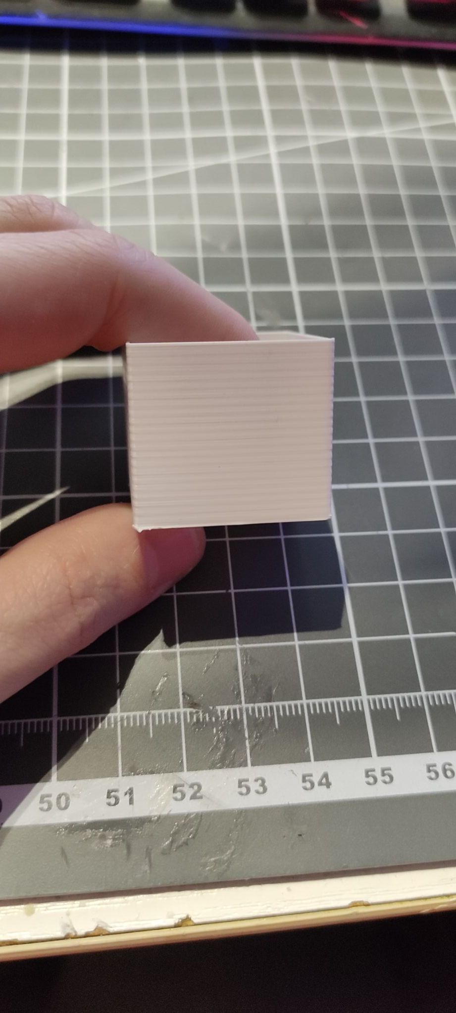

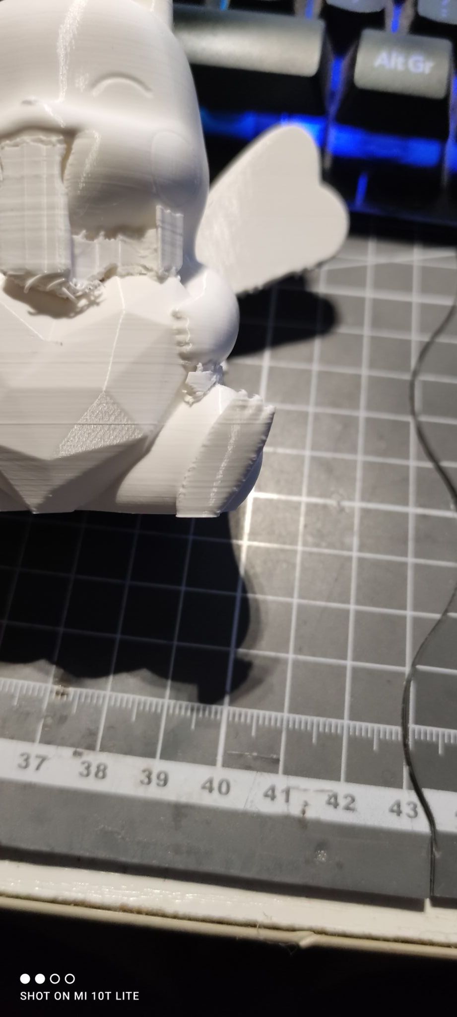

  6. Bonjour, sur ma Artillery Sidewinder x1 j'ai un problème de qualité principalement sur les faces extérieur et aussi les lignes d'impression sont très voir trop présente à mon gout. J'ai aussi des trous sur la face arrière très bizarre Sur la Artillery Sidewinder x1 j'ai ajouter un Bltouch et mise à jour le Firmware mais pas plus. j'utilise Cura aussi en 0.12 en Hauteur de couche , 0.4 en largeur de couche et débit 100% C'est pas ma première Imprimante mais je ne comprend pas d'où peut venir le problème. Merci d'avance pour la réponse.
