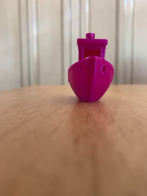

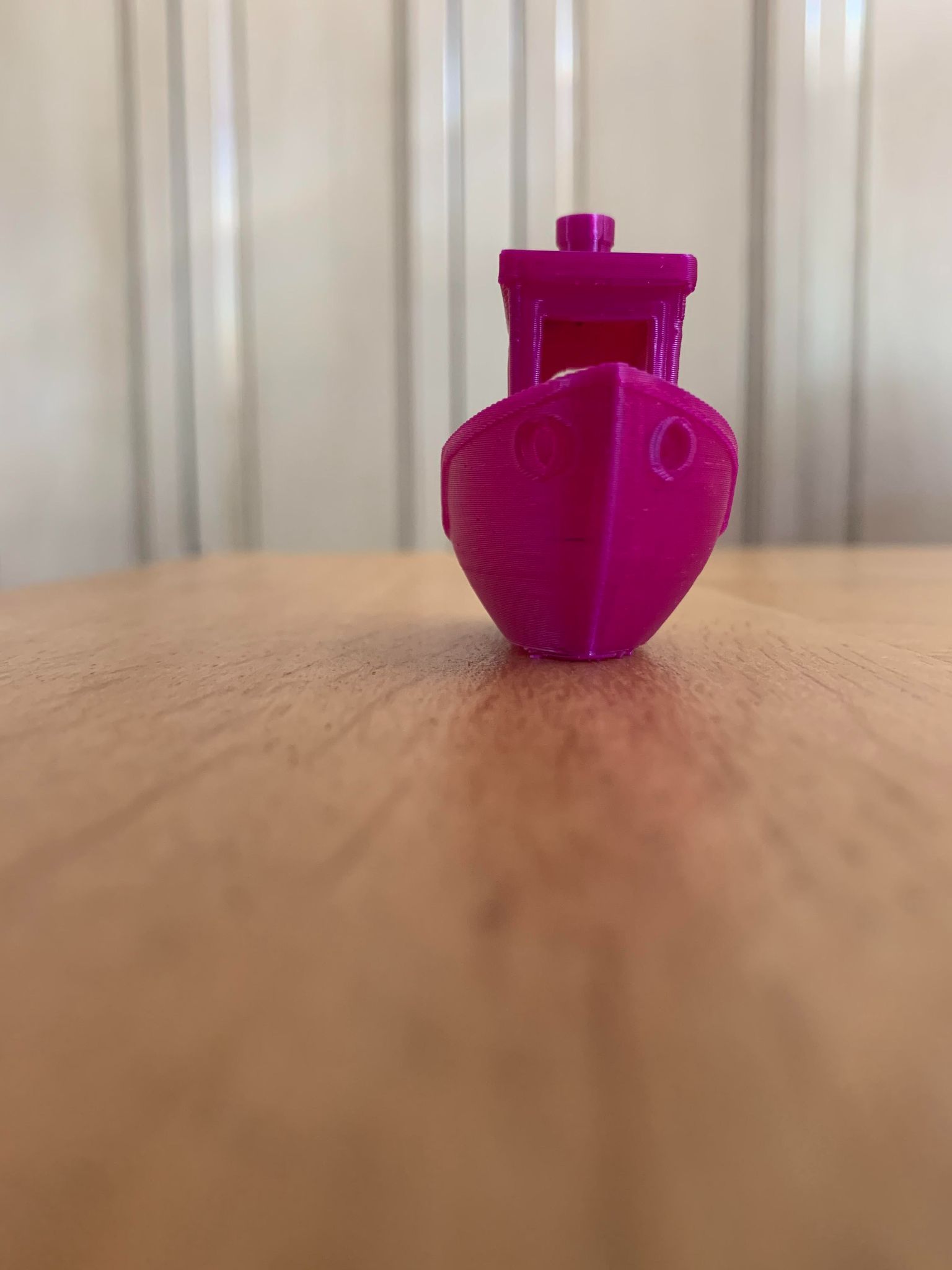

J'ai imprimé le Benchy en 0.2 et le résultat est plutôt pas mal. Ca doit donc venir de mes parametres d'impression ... Je vais essayer Prusaslicer et je vous tiens au courant. Merci encore -

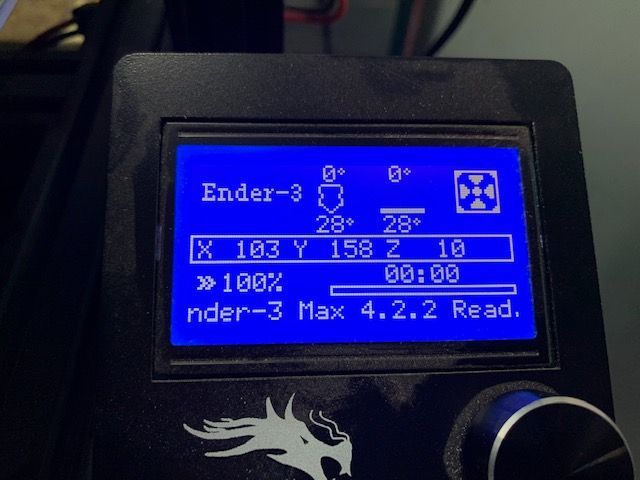

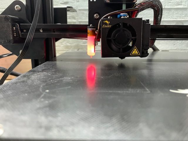

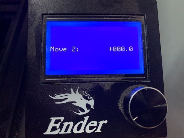

C'a y est j'y suis arrivé Je donne ma méthode, ça peut servir. La valeur de mon Z-Offset était de 0, donc la valeur de mon Z après un Auto Home était à 10 et plus moyen de descendre en dessous de 0. J'ai donc mis 5 en Z-Offset à tout hasard. - J'ai fait Auto Home - Ma valeur de Z était de 15 - Je suis allé dans Move Axis Z et j'ai réglé la hauteur de mon plateau avec la feuille de papier. Ma valeur restant était de 2.2 - J'ai retranché cette valeur à ma valeur initiale de Z-Offset. J'ai donc maintenant 2.8 - J'ai fait Store Setting - J'a refait Auto Home et ma valeur de Z est de 12.8 - Lorsque je retourne dans Move Axis Z et que je le met à 0. Je retombe sur mon réglage de la feuille de papier. J'espère que j'ai été à peu près clair. Bonne journée
Merci pour votre aide. J’avais modifié le fimware en installant le BL Touch et depuis je n’y ai plus touché. Je vais essayer ta méthode. Merci encore
Effectivement. mais en faisant "Move axis" je règle la hauteur de mon plateau. Une valeur m'est indiquée et avec cette valeur je modifie le Z Offset. Sauf que je n'arrive plus à descendre le Z au dessous de 0.
Bonsoir, je rencontre un souci avec mon ender 3 Max. Elle fonctionnait très bien avec son extrudeur d'origine et le BL Touch. J'ai voulu essayer l'extrudeur direct drive creality et je n'arrive plus à régler mon offset. Lorsque je fais "Auto Home" j'ai une valeur de 10 pour l'axe Z Je fais donc "move axis" pour descendre ma buse et faire mon reglage avzec la feuille de papier. Sauf qu'il m'est impossible de descendre le Z en dessous de 0. Et lorsque j'ai 0, j'ai environ 3mm entre la buse en le plateau. Auriez-vous des conseils ou la solution à mon problème. Sinon je remettrai l'ancien extrudeur. Merci par avance

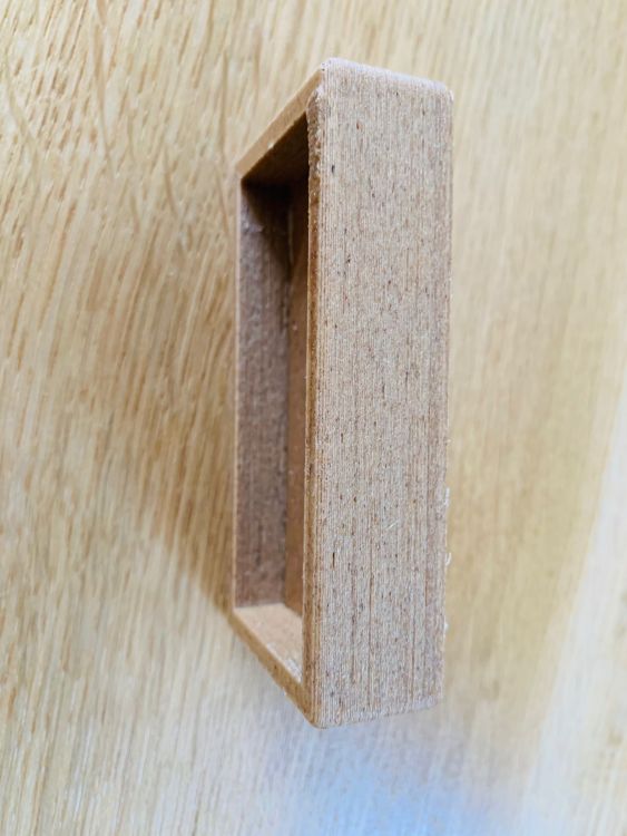

Bonjour, j'ai donc effectué tous les réglages sur mon imprimante (calibration extrudeur, calibration des axes) J'ai réessayé de réimprimer avec une hauteur de couche de 03mm, une température de 220° et enfin une vitesse de 25mm/s et le résultat est encourageant
Ah ouai, j’étais sur 80% du diamètre de la buse J'ai donc fait mes réglages - Calibrage extrudeur - Calibrage axe x,y,z Voici la tour de températue qui est pas trop mal. La meilleure température rapport solidité / état de surface pour le filament bois est 210°. J'ai aussi modifié la hauteur de couche, je suis passé à 0.4 mm. Je vais donc essayer avec ces paramètres.
Oui j'ai modifié, ai j'ai mis une hauteur de couche de 0.5mm.
J’ai testé le débit de mon extrudeur. pour 20mm demandés il ne sort que 19,76 mm. Je vais imprimer le cube de calibrage pour vérifier en suite tour de chauffe. J’ai du pain sur la planche . Je vous tiens au jus
Ok merci du renseignement, je teste
Bonjour, j'ai fait l'acquisition il y a peu d'une CR10S Pro. Pour l'instant je me familliarise avec elle. Mais j'ai des problèmes avec l'état de surface. Avec du PLA classique c'est pas mal mais rien à voir avec la qualité que beaucoup d'entre vous arrive à produire. Mais j'ai testé du filament bois avec buse de 0.6 et là s'est catastrophique. Voyez de vous même. Auriez-vous des conseils ou des explications? Merci par avance.
