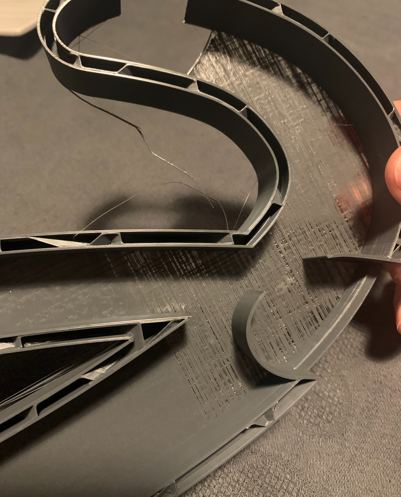

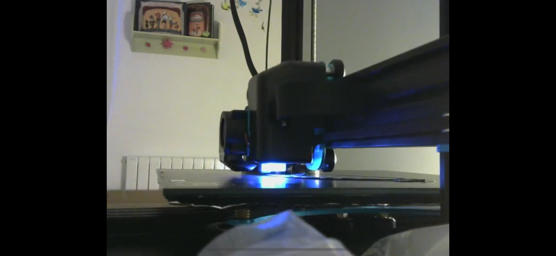

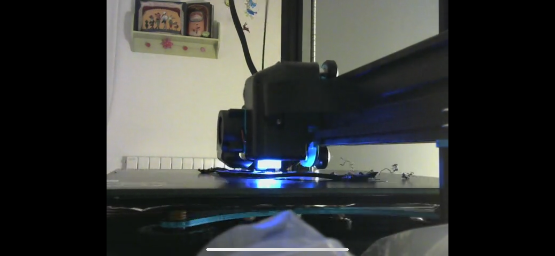

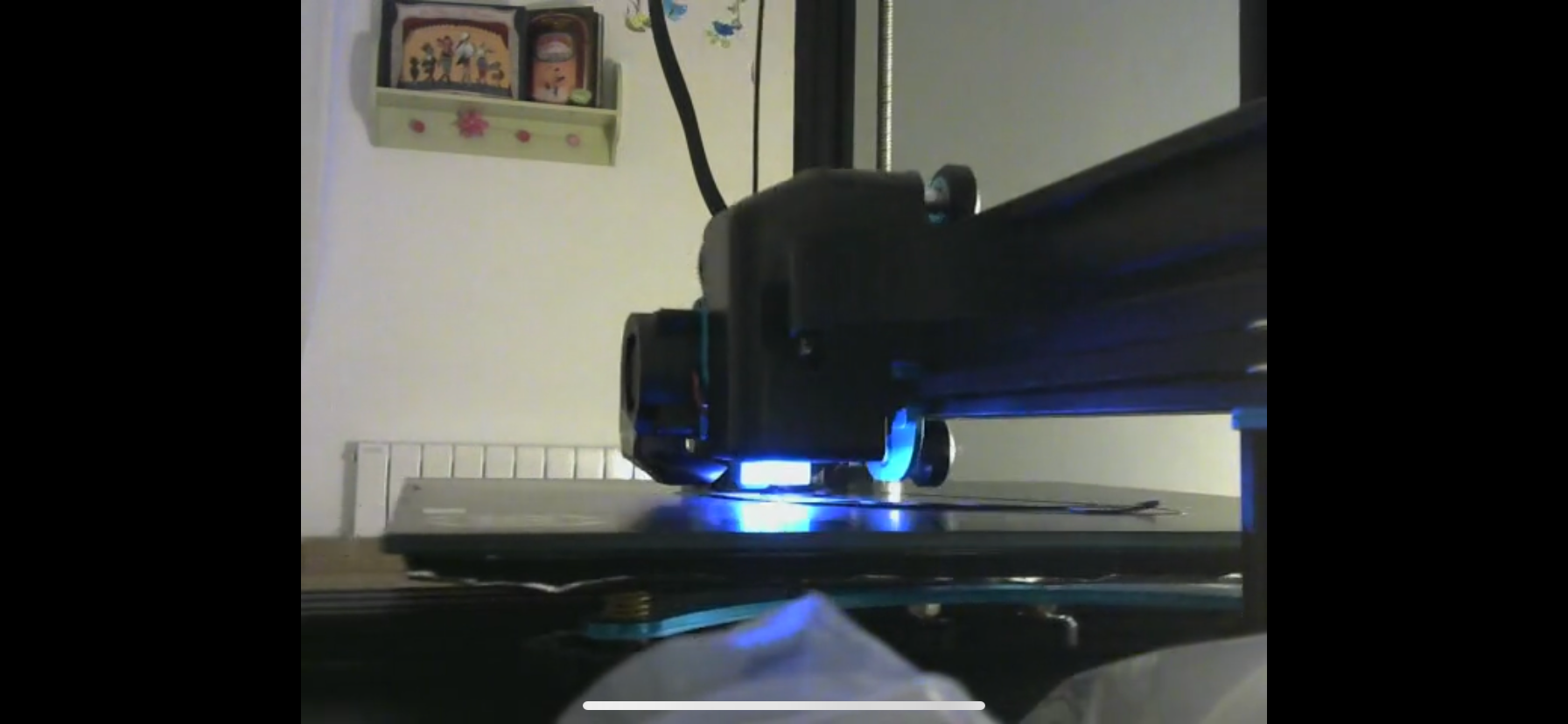

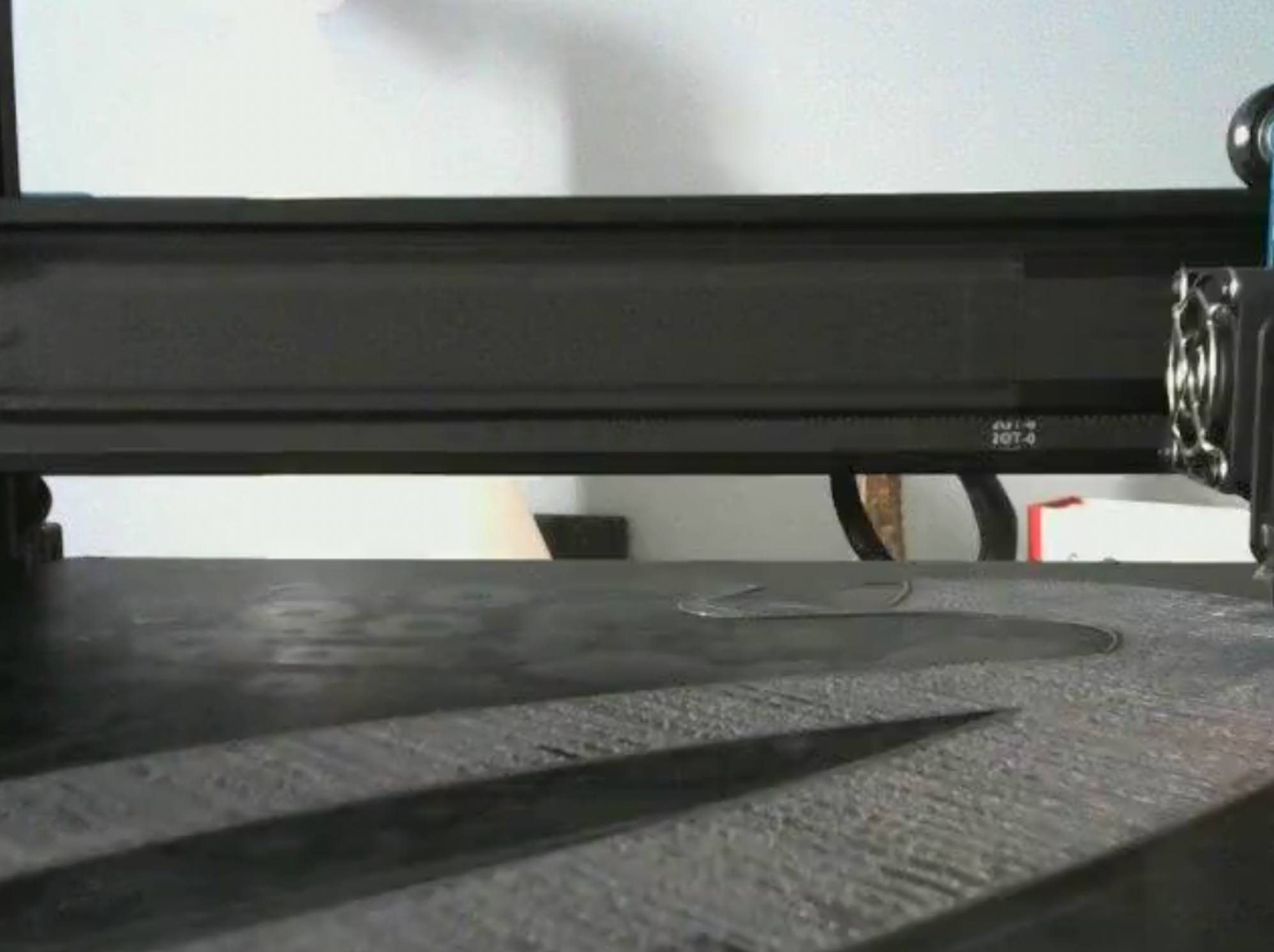

  5. Salut à tous, Sur une Sidewinder X1, j'ai installé un BLtouch pensant (peut être naïvement) que ça faciliterait la gestion du bed leveling. Je viens de tenter de faire une impression de grande dimension (pratiquement la diagonale du plateau). Au niveau réglage (avec une buse de 0.4 et filament ecoPLA gris foncé de 3Djake) : Hauteur de couche de 0.3mm Hauteur de première couche de 0.2mm Périmètres : 2 Buse : 205° Plateau: 60° Le bed levelling se fait bien avant l'impression mais la jupe que j'ai ajouté, ne s'imprime déjà pas en totalité. Pire, le fond qui fait seulement 1mm, n'est pas constant, après avoir annulé, il même indécollable, mon Zyflex est dans un état catastrophique. J'utilise TSD (The Spaghetti Detective) sur le timelapse je suis étonné de voir l'état de surface, qui parait "granuleux". Bref qu'est-ce qui ne le fait pas ? Jérôme

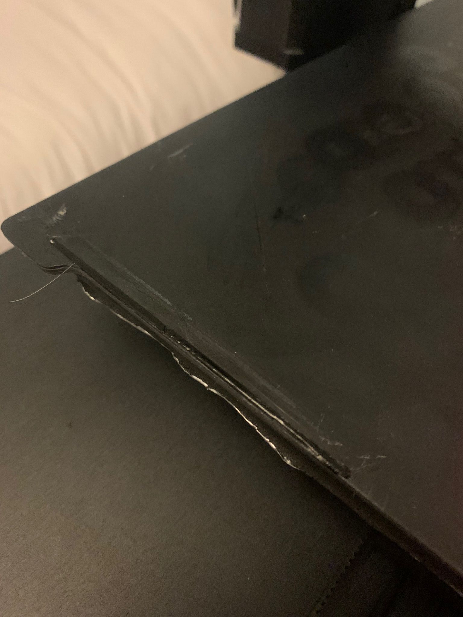

  7. Salut à tous, J’ai un petit soucis depuis la mise en place du BLtouch (version waggster). J’ai mis le G29 après le G28 mais deux choses surprenantes arrivent : - Au démarrage la X1 fait nativement un home, au lancement d’une impression, la purge se fait en extrême extrême limite du plateau. Ça fini même par tomber à côté. - Losrque je relance une impression l’imprimante repart de sa dernière position pour faire la calibration. J’ai eu le cas, après une annulation où la sonde du BLtouch s’est retrouvé en dehors du plateau, la tête à forcé sur mon zyxel avant que je débranche l’ensemble. J’ai un super trou… J’aurai plus tendance à penser que c’est un soucis de profil mais je laisse aux experts du genre me donner leur vision n’ayant pas tenté sur un autre slicer. En bref que faut il faire ? Jerome
