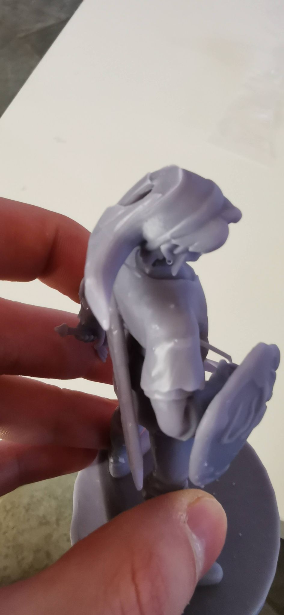

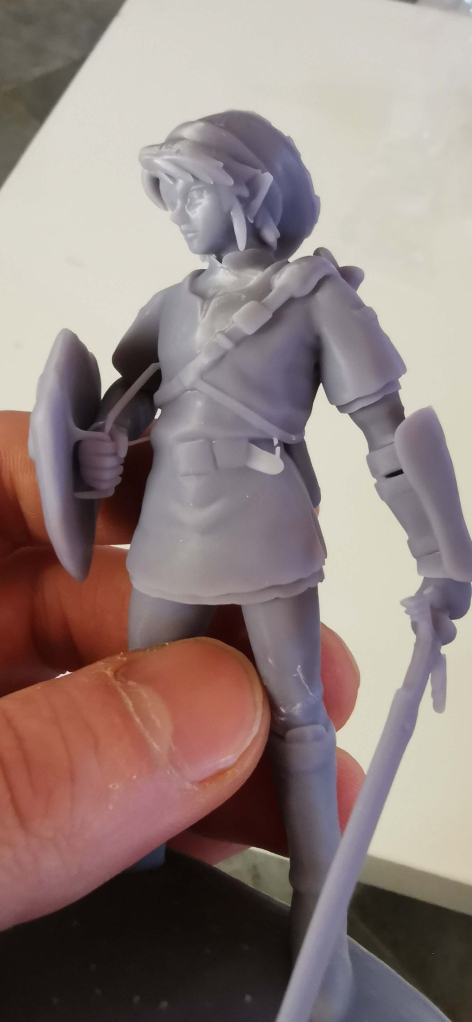

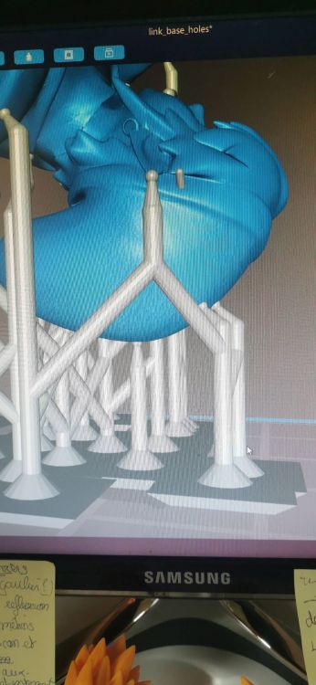

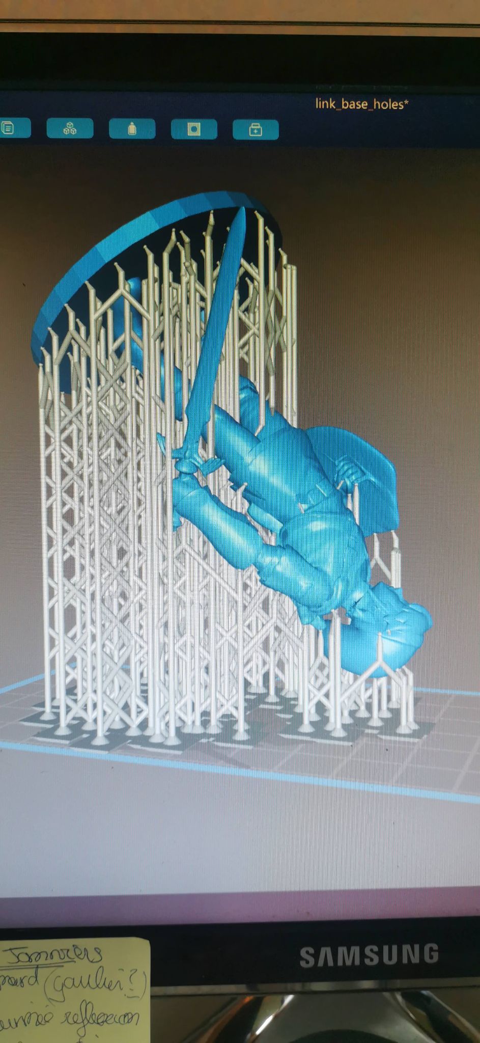

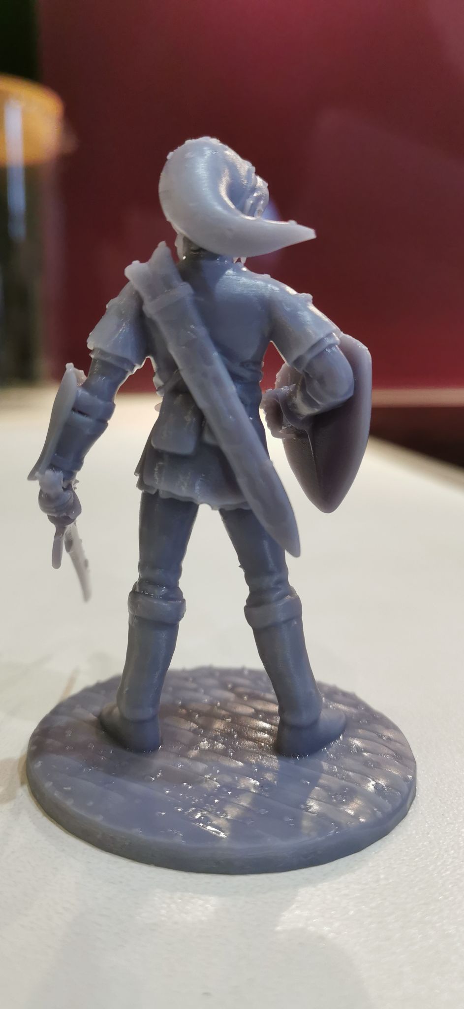

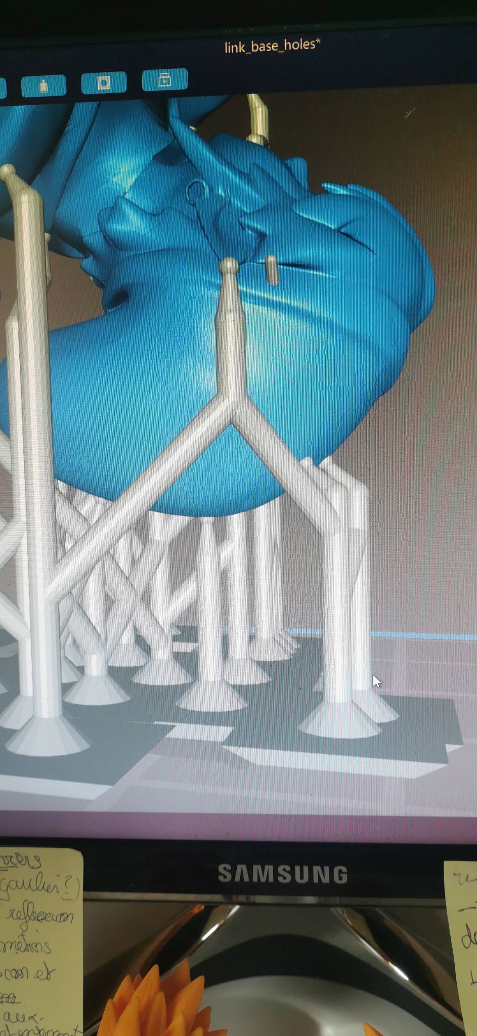

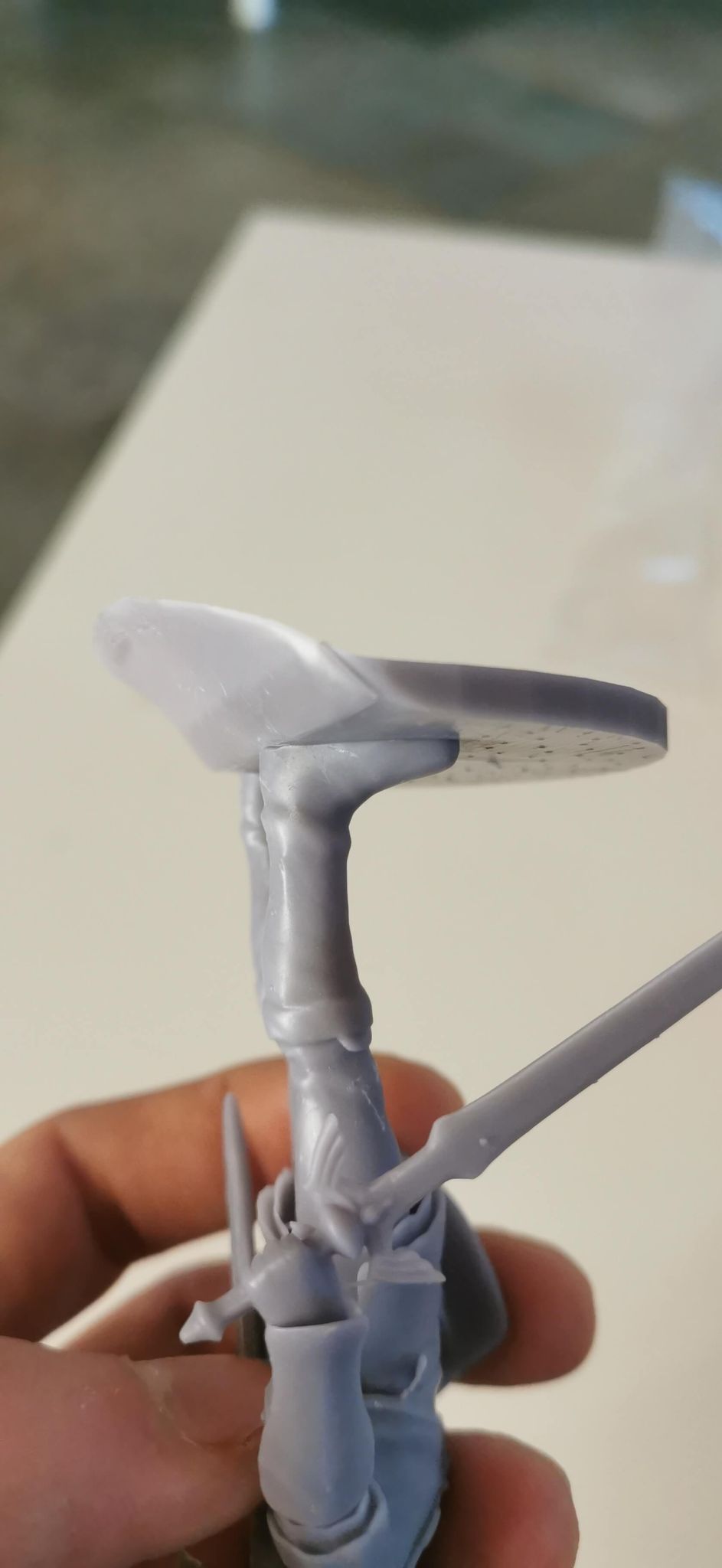

  1. Bonjour ! Du coup pour ceux qui seraient dans le meme cas, j'a reglé mon souci ! En fait le placement et le nombre des supports est PRIMORDIAL, j'avais utilisé les support auto mais ce n'est pas suffisant. Quand on utilise la prévisualisation des couches dans Chitubox (mon logiciel pilote de l'imprimante) du moins on voit comment les couches vont être imprimés et pour le socle, l'arrière du socle était en fait imprimé en premier et faisait un "island" donc imprimé dans le "vide" et devait être supporté un max, il y a avait que quelques supports a cet endroit du socle et ce n'était pas suffisant. Pour le capuchon, étant donné que c'est la première forme pleine créé, celle ci avait besoin d'être également supporté suffisamment car la matière s'agglutine vite et créé vite beaucoup de poids au début. Il ne faut surtout pas lésiner sur les supports sur les premiers couches. Au niveau des configs je suis resté sur les configs de base, et des supports en medium (chitubox toujours). Je suis parti sur des supports auto et en rajouté généreusemen là où le simulateur de couches me montrait des "islands" et le tour est joué. Vraiment content d'avoir reglé ce souci, en espérant que ça serve à d'autre. Et voila il ne me reste plus qu'a les nettoyer Très bonne journée a tous !

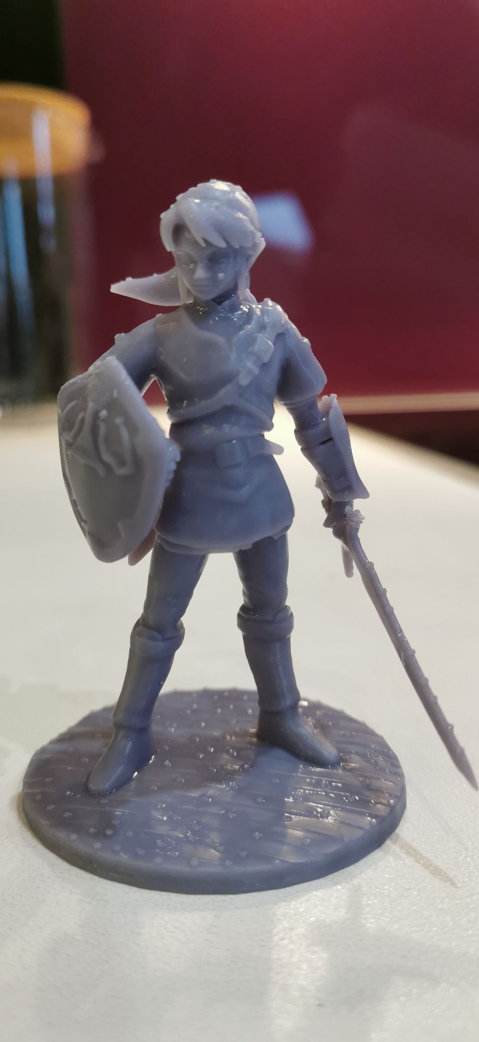

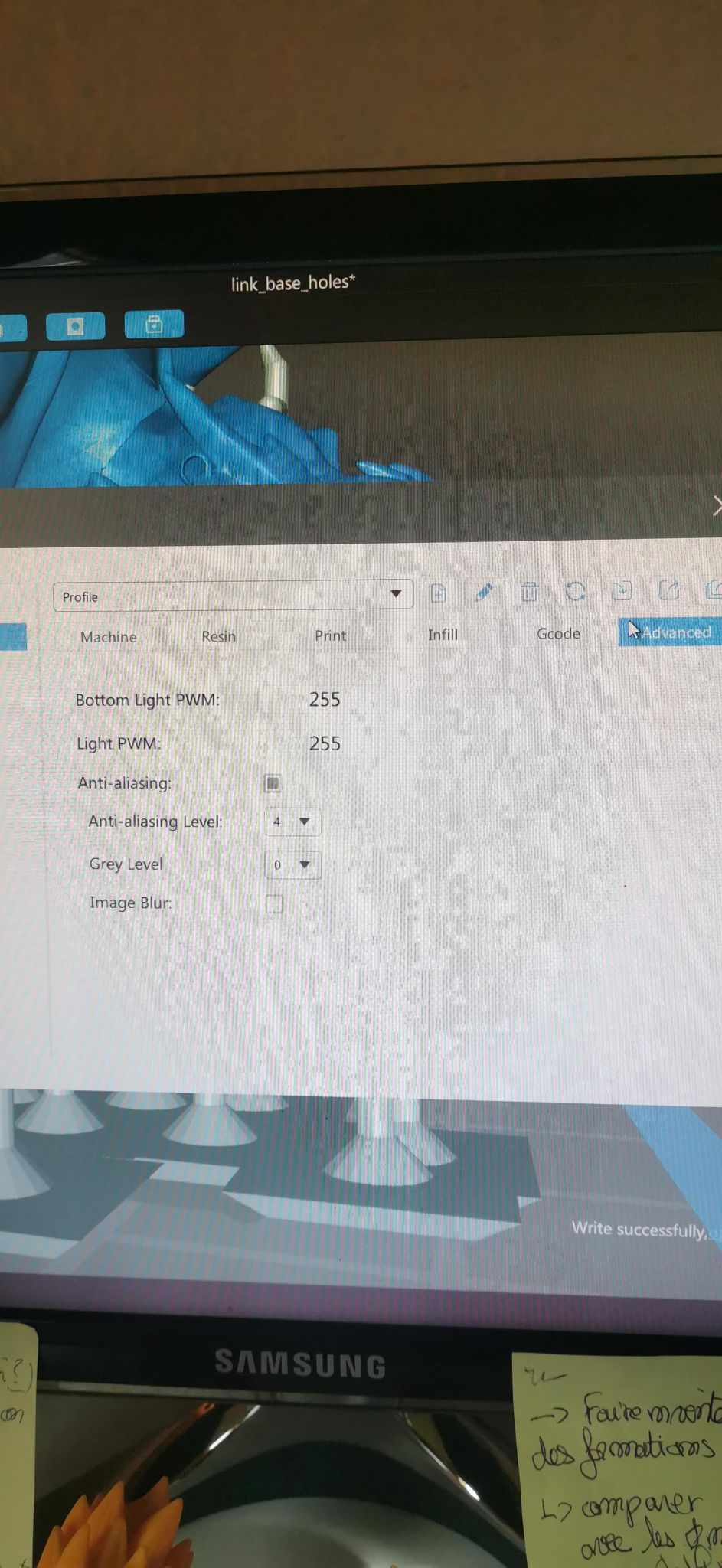

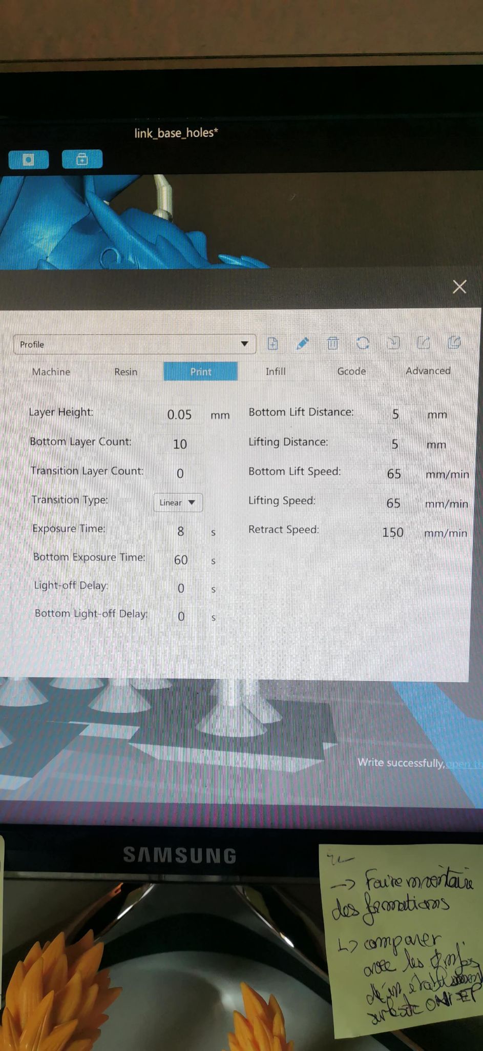

  2. Bonjour à vous les makers, Je me permet de créer un sujet ici sur l'impression d'une figurine faite hier. J'ai un petit souci et je ne comprend pas trop d'ou cela peut venir, bien que je pense que cela soit tout bête. Etant donné le prix de la résine je préfere demander conseil Alors je suis sur une Creality ld-002r avec une résine lavable à l'eau qui fait plutôt le taff et j'ai donc essayé d'imprimer un célébre hero de jeu video sauf qu'a deux endroit l'impression a réagit bizarrement. J'ai choisi d'imprimer la figurine incliner a 135° tête vers le bas avec des supports générés automatiquement en rajoutant quelques uns la ou je pensais que ce serait nécessaire. (j'avais essayer de l'imprimer socle a plat mais je trouve ça beaucoups plus compliqué pour les bras, vetements et cheveux qui allait etres crées dans le vide par le fait du sens d'impression de l'imprimante) Voici mes paramètre d'impression : J'ai entré les valeurs recommandées sur le flacon de résine pour le "bottom exposure time" et l'"exposure time" et ai ajouté de lantialiasing pour voir. Voici ce qu'elle ma sorti dans la nuit : Tout est super bien sorti (meme les boucles d'oreille minuscule , j'ai halluciné) sauf le haut du bonnet, le debut d'impression donc (j'ai enlevé une mini couche de résine a la main plate qui etait au dessus du trou car elle tenait a peine et le socle qui m'est sorti plié comme sur les photos. Du coup je ne comprends pas trop, est ce que vous pensez que je manquerais de supports au niveau du bonnet ? et que du coup avec le mouvement de va et vient le bonnet s'est a affaissé attendant dêtre rigidifié avec de nouveaux support ? Ou peut etre que je manquais de support au niveau du bonnet ? Ou peut etre que je devrais augmenté un paramètre ? enlever l'aliasing ? Bref je sais pas trop comment corriger le tir, peut etre avez vous la solution et que cest d'une evidence folle mais pour ma part je suis perdu En tout cas je suis choqué de la qualité des impressions resine Merci pour vos conseils de makers experts ! A bientot sur le forum !
