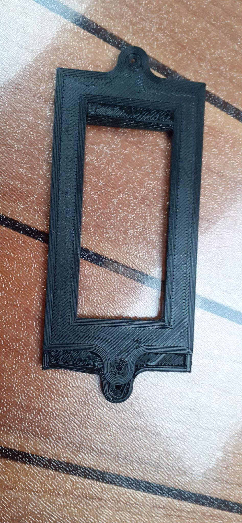

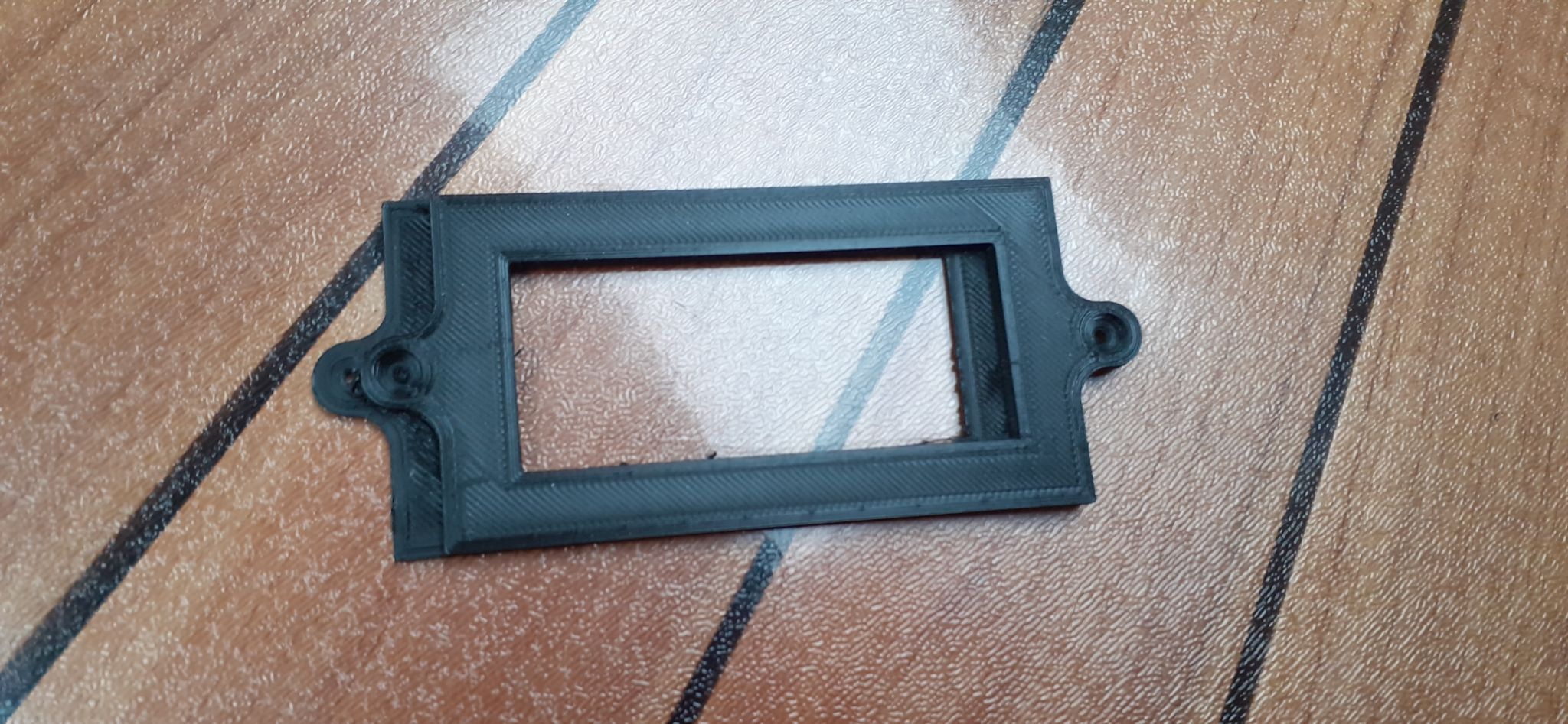

  1. Merci pour vos réponse, j'ais d'ores et déjà nettoyé le bed en verre, augmenté la t° du filament et du bed car filament recyclé, j'ais aussi activé le décalage en Z pour éviter que la buse ne touche l'impression lors de ses déplacements. J'ais remis à imprimer et vais surveiller de près et je vous tiens au courant du résultat.
  2. Bonjour, comme on peut le voir sur les pièces jointes, j'ai un problème d'impression avec mon imprimante Creality Ender3 j'ai 1 décalage entre les premières couches et la suite de l'impression. En plus de fusion 360, j'utilise cura pour le fichier d'impression G–code. Pouvez-vous m'expliquer pourquoi ce problème apparaît et comment le résoudre. Je vous remercie pour toute l'aide que vous pourrez m'apporter afin de résoudre ce dysfonctionnement. Cordialement.
