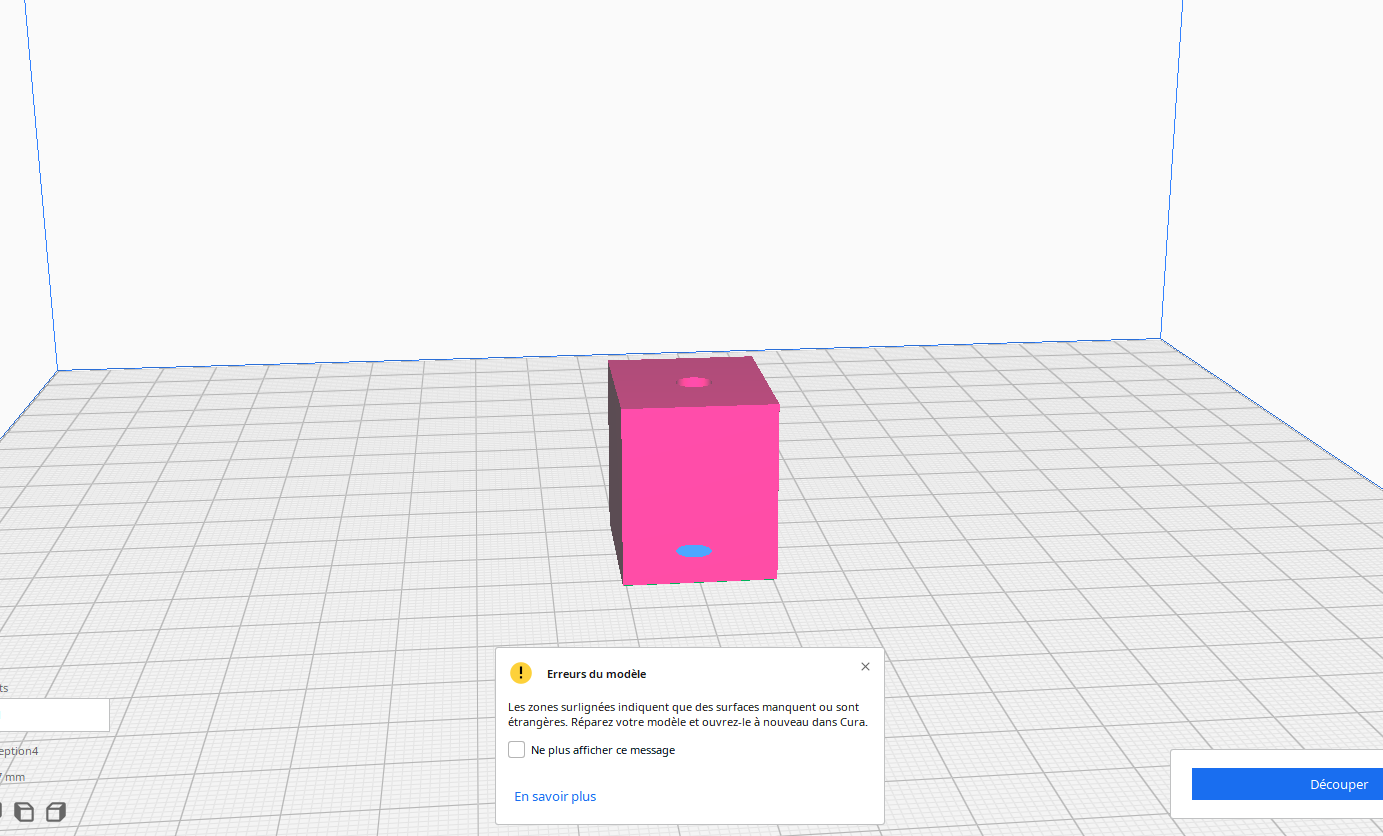

  3. Bonjour: lorsque j' imprime une piéce sur laquelle il y a un ou plusieurs trous, les trous ne sont pas executés la piéce est correcte mais il manque les trous. mon imprimante est un creality 5 pro, j'utilise cura, et je dessine avec ds mmecanica; Jusqu'a maintenant tout se passait très bien, mais puis depuis un certain temps plus moyen de réaliser une pièce correcte, lorsque je découpe la pièce elle apparait correcte, mais une fois exportée sur ma carte sd, il manque les trous. J'ai beau chercher je ne trouve pas de solution, j'espère qu'un spécialiste du forum poura m'aiguiller vers une solution PS: je suis novice dans le domaine de l'impression 3d mais j'arrivais à imprimer quelques piéces sans trop de problème. Lorsque je récupére le dessin sur la carte sd ( désolé pour le vocabulaire qui n'est peut être pas très 3d mais je fais de mon mieux) avec cura j'ai le message ( assurez vous que le g-code est adapté a votre imprimante et a la configuration de l'imprimante avant d'y envoyer le fichier. la representation du g-code peux ne pas être exacte) qui apparait. Voila j'espère avoir été a peu près clair, et j'attends de vos nouvelles avec impatience. salutations jean marie

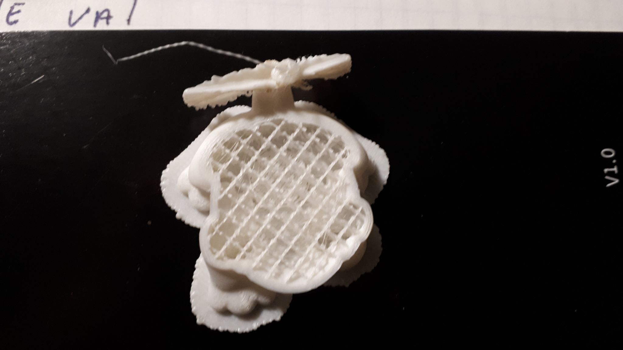

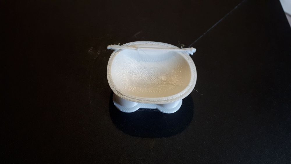

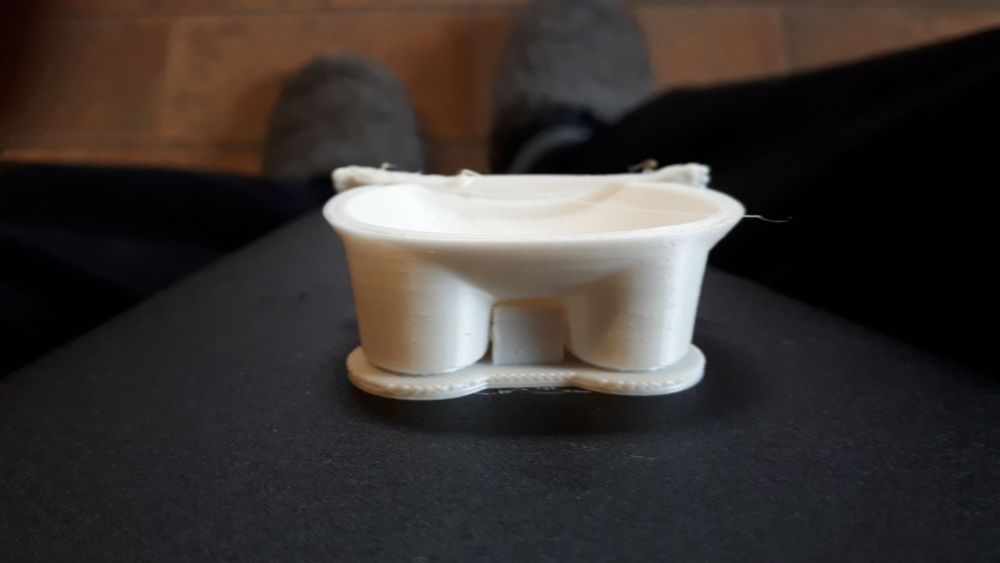

  9. Bonjour: Oui j'ai essayé les trois pièces données avec la machine, mais le même défaut se produit a chaque fois et sur chaque pièce, je vais essayer de joindre des photos Désolé impossible de joindre un fichier un message d'erreur s'affiche a l'écran Rebonjour: Je suis parvenu à mettre quelques photos, je vous les envoie, les photos représentent les piéces au moment du problème, après plus rien n'évolue. salutations salutations
  10. Bonjour: Je ne sais pas si c'est à moi que vous répondez, mais les ventilateurs tournent tout les deux, ce sont ceux d'origine, la machine est neuve, je l'ai que depuis une semaine, et j'ai ce problème depuis le début je ne suis pas encore arrivé faire une seule pièce. J'ai vérifié tous les axes ils sont correctes, j'ai utilisé votre méthode pour positionner le tube ptfe, après le premier essai j'ai redémonté la buse pour vérifier si mon montage était correcte, il n'y avait aucune fuite tout était propre, j'en arrive a ma poser la question de savoir si le problème ne vient pas du programme, mais là ??? salutations

  12. Bonjour: Après avoir réglé mes axes avec l'aide d'un membre du forum, j'ai essayé de faire une impression, mais le problème que je rencontrais avant ces réglages est toujours présent. Lorsque je commence une impression, au départ tout se passe bien, la première couche est plus que correcte, mais au bout d'un certain temps ( très variable) l'imprimante fait n'importe quoi mais toujours la même chose, les axes Z et Y semblent ne plus fonctionner, la tête se déplace de droite à gauche et dépose de la matière n' importe comment toujours dans un mouvement de droite à gauche, comme je le disais au début ce problème apparait au bout d'un délai aléatoire qui peut aller de quelques minutes une heure et demi. Mon imprimante est une Créality ender5pro elle est toute neuve, je ne suis pas allé toucher dans le logiciel, les seuls réglages que j'ai effectués son le réglage de l'axe Z et le réglage de l'extrudeur, et ce directement sur la machine car je ne maitrise pas l'informatique ce qui fait que pour le moment je préfère ne pas rentrer dans les entrailles de ce logiciel. Peut être que ce problème est connu c'est pour cela que je poste ce sujet. PS: je vais essayer de mettre une photo du résultat mais je ne suis pas sûr d'y arriver.
