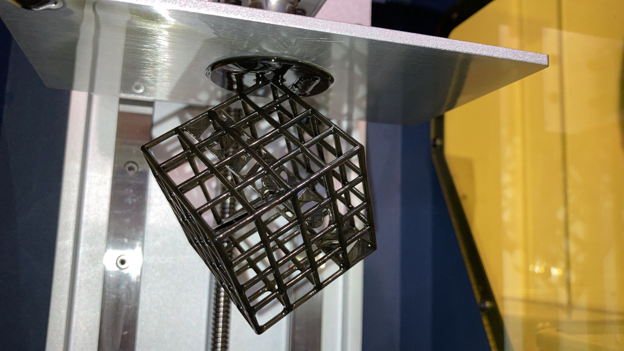

  2. Problème Réglé !!! Premier test , j'étais un peu échaudé donc je lance le test du cube Anycubic PHOTON avec les réglages suivants : Bottom layer 6 Exposure off(S) 3 Bottom Exposure (S) 60,0 Normale Exposure (S) 6 le cube s'imprime très bien, se décolle avec la spatule en plastique sans soucis,se nettoye en insistant un peu avec un pinceau, le cube est solide Second test ,je l'ai imprimé ensuite avec les paramètres par défaut : Bottom layer 6 Exposure off(S) 0,5 Bottom Exposure (S) 45,0 Normale Exposure (S) 1,5 le cube s'imprime très bien, se décolle avec la spatule en plastique sans soucis, se nettoye tres bien, le cube est moins solide ( un des trois pieds c'est cassé entre les mains de mes enfants ... ) A gauche le second test (plus fragile a priori ) et à droite , le premier test Vous l'aurez compris l'imprimante après une mise a jour, fonctionne parfaitement et très vite !! ( je ne suis pas pressé mais moins longtemps la machine fonctionne et moins elle s"use donc plus elle dure dans le temps : en gros tout BENEF !! ) Je la recommande vivement !!! Le SAV a assuré dans mon cas et m'a fournis un nouveau de mise a jpur que je n'ai pas testé encore ( impression d'un BOBA FETT de 13CM de haut , donc machine indisponible pour 7h Bottom layer 6, Exposure off(S) 0,5, Bottom Exposure (S) 50,0, Normale Exposure (S) 3 ) A SUIVRE .....
  3. Réponse du SAV : Update the firmware in the attachment and provide the exposure detection video or picture so that I can better solve your problem https://drive.google.com/open?id=1TRDwv4JG_TFii304U71YmfvdqLm_DAkn Leveling reference video best regards Anycubic/Obi Photon Mono SE_固件_V0.1.7.zip(3.3M) Mise a jour du firmware : How to update the firmware 1. Copy the two bin files in the folder to the root directory of the USB drive separately 2. Print the "PMS_V_017.bin" file first 3. Then print the "PMS_UI_001.bin" file 4. Finally, print the “PMS_F_V118.aje" file, which takes about 5-6 minutes 5. The firmware update is successful Mise a niveau comme indiqué dans la video leveling.MOV
