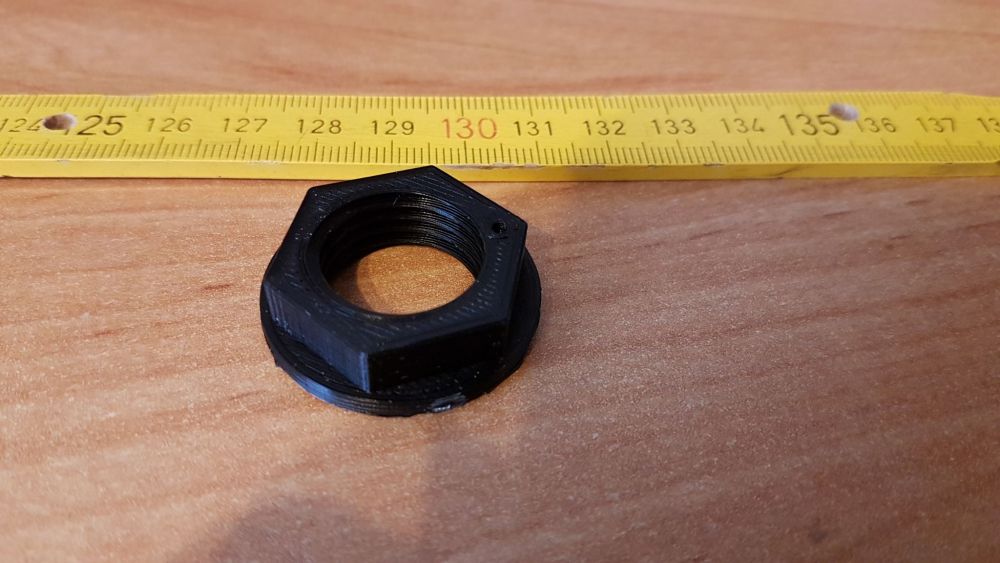

Bonjour, je joins la pièce en question : L'écrou craque au niveau du dessous de la tête hexagonale de 10 (soit dans le dia 6 mm). J'aimerai intégrer un remplissage à 100% sur la zone grisée, alors que la pièce est en remplissage à 20%. J'utilise fusion 360 + .stl, puis Cura 4.8.0. Avez-vous une expérience sur cette modification de densité ? merci d'avance; Domi

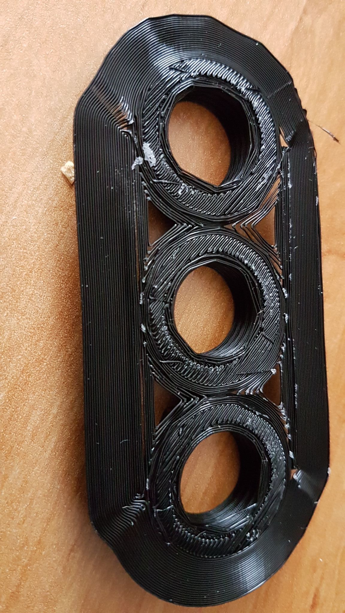

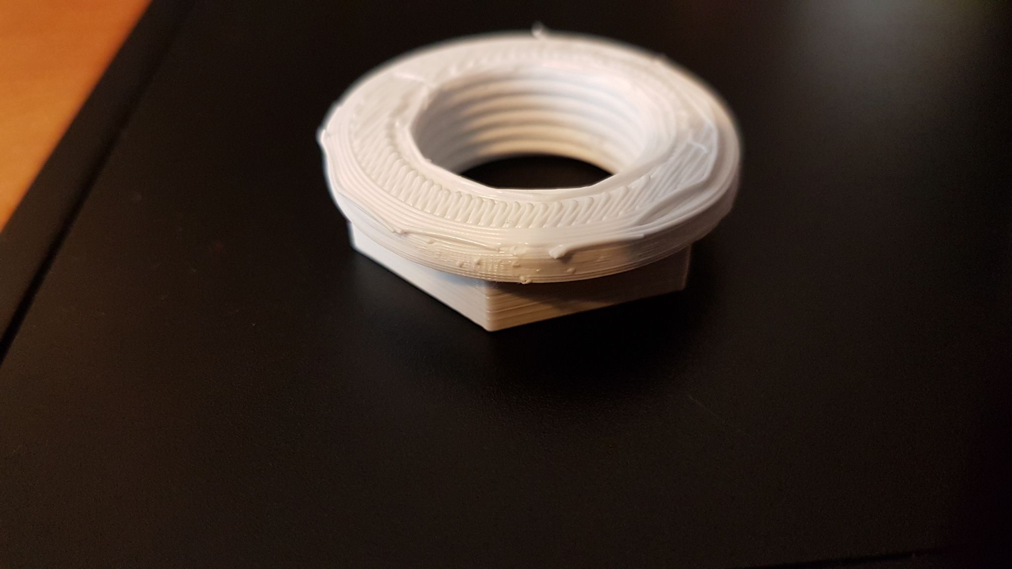

Bonsoir Papi, j'ai la même ET4 et j'ai connu le même problème, qui s'est largement amélioré à l'utilisation de spray 3DLac (ou autre bien sûr) pour plateau, et ... de colle d'écolier en bâton juste avant la chauffe plateau à 50°c pour le PLA. J'ai lu qu'il faudrait aussi ne pas refroidir à la première couche mais pour ça il faut paramétrer ds Cura (0% ventil en première couche) en choisissant l'option maxi de détails; mais je n'en suis pas là. J'ai pu résoudre le décollement, mais ma première couche est toujours aussi mal faite, mais ça c'est une autre histoire. Je suis débutant ! Bonne continuation, Domi -

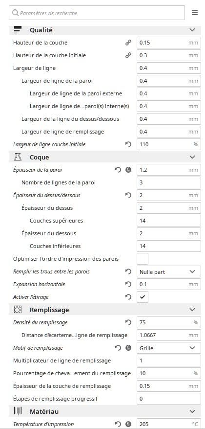

Bonsoir, Dans les paramètres repris ci-avant : Largeur de ligne à 0.4 mm dessus / dessous ! ça semble avoir été le problème... Bonne soirée, Domi -

Bonjour, pas mieux, la densité est meilleure mais pas l'aspect après retrait de la bordure ! Je joins le déroulé du mode 'avancé' de cura pour info. Si je trouves je vous tiens au courant... Domi -

Sinon, le résultat est assez propre et particulièrement le filetage; je vais aller chercher des modes plus détaillés dans cura, et augmenter la T° aussi. J'essaie aussi de modifier la hauteur de première couche (?). -

Merci, mon PLA (marque : Ice) est donné pour une plage de 195°c - 215°c. -

J'ai réglé Z et contrôlé la distance; par contre pas encore le PLA fondu par rapport à la demande (j'ai vu une procédure là-dessus) car je pensais qu'un défaut de 'débit' se verrait sur toutes les couches. à suivre donc; Domi -

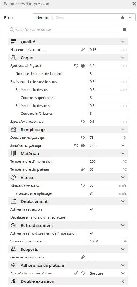

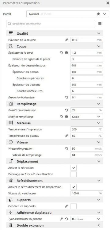

Bonsoir, @RT36 voici ce que je pense être les paramètres du slicer (à me corriger sinon) , en pièce-jointe, plus les paramètres de l'imprimante Labists ET4 au cas ou. @ Idealnight On y verra également la température. @ Mimill Cependant je viens de revérifier la distance buse-plateau à un peu moins qu'une feuille normale 80g/m². Il faudrait écraser/remplir plus sur cette couche ? Merci, dites-moi si je peux donner d'autres infos. [ Ces écrous sont ceux qui tiennent la bobine de fil sur l'imprimante, redessinés légèrement modifiés ]. Je pourrai mettre en ligne quand je saurai le faire et quand la première couche sera plus nette. Bonne soirée; Domi -
Bonjour à tous, la buse a été réglée juste un peu en dessous d'une épaisseur de feuille et le plateau est plat et réglé. Je constate que même les petits formats d'impressions (avec bordure) présentent une première couche tricotée. La photo est plus parlante. Quelle action feriez-vous dans cette partie du gcode pour améliorer le collage et la qualité de première couche ? Voici le début du codage pour être plus explicite. ;FLAVOR:Marlin ;TIME:3600 ;Filament used: 3.41208m ;Layer height: 0.15 ;MINX:49.966 ;MINY:85.366 ;MINZ:0.3 ;MAXX:134.634 ;MAXY:134.634 ;MAXZ:9.6 ;Generated with Cura_SteamEngine 4.8.0 M140 S60 M105 M190 S60 M104 S200 M105 M109 S200 M82 ;absolute extrusion mode G28 ;Home G1 Z15.0 F6000 ;Move the platform down 15mm ;Prime the extruder G92 E0 G1 F200 E3 G92 E0 G92 E0 G92 E0 G1 F1500 E-6.5 ;LAYER_COUNT:63 ;LAYER:0 M107 G0 F3600 X60.676 Y89.677 Z0.3 ;TYPE:SKIRT _____ Merci de vos idées.

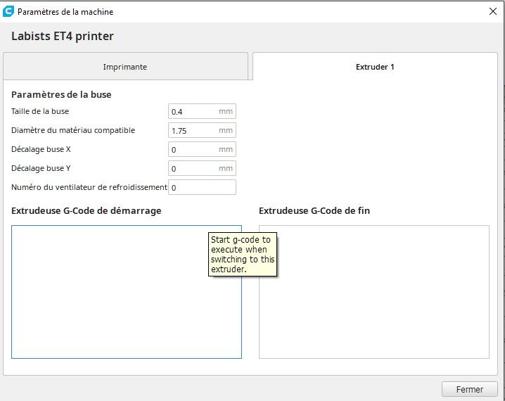

Bonsoir à tous, voici comment j'ai réussi... avec votre aide : [labists ET4] j'ai ouvert puis enregistré les paramètres à partir du lien : https://labists.com/pages/et4-slice Soit téléchargé sans pouvoir l'ouvrir : < labists_profile.3mf > Puis : ouverture Cura et 'ouvrir ce fichier' (labists_profile.3mf) que je récupère sur mon PC >>> miraculeusement, une imprimante Custom FFF printer s'est paramétrée parfaitement. Je l'ai renommée en ET4 et tout fonctionne, je parle principalement de mes études propres qui allaient s'imprimer n'importe où. Vous verrez le code de démarrage G28 ;Home... Xmin : -20 Y min : -10 X Max : 10 Y Max : 10 Extruder 1 >> Décalage buse X : 0 et décalage buse Y : 0. Comme cette imprimante est enregistrée sur mon Cura, les fichiers devraient être bons dès que j'ouvre en choisissant ET4; les paramètres sont fixés maintenant. Merci au Forum et aux aides de ses passionnés. Dominique labists_profile.3mf -
