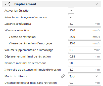

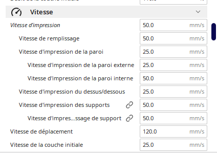

Hello, C'est réglé ! Plus de fils d'ange ! Alors j'ai commencé à réduire les valeurs de rétraction : 8 mm distance , 25 mm/s vitesse. Et j'ai augmenté la température à 190° (la première couche était horrible). Et bien sûr ... J'ai ensuite changé la buse, pas mieux. Vérification de la sonde, rien à redire, bien placée. Pas de capricorn mais j'avais remarqué que le PTFE bougeait à l'entrée de l'extrudeur. Il suivait le fil au moment des rétractions. Alors je tente un bricolage en collant un bout de chatterton autour du tube. Il ne bouge plus et résultat, beaucoup moins de fils ! (j'ai pu la pièce pour la montrer en photo :(). Je tente d'imprimer une grosse pièce en forme de cylindre avec à l'intérieur des formes diverses. L'extérieur impeccable mais à l'intérieur des fils et j'ai du nettoyer et poncer. Je me dis que c'est bizarre ça ! Pourquoi plus à l'intérieur qu'à l'extérieur. Et la je tente un essai en cochant ceci : Et voici le résultat : Voici l'ensemble de mes paramètres de rétraction : Bilan : Ce n'est pas la buse, le PTFE (encore que mon bricolage a amélioré et je vais le changer par du capricorn quand même !). Mais bien les paramètres de CURA ! Et j'ai réalisé que j'avais profité de faire la mise à jour de CURA en version 4.13.1 au même moment que j'ai changé de buse et du block de chauffe. Pourquoi quand on fait une mise à jour de CURA il faut repartir à zéro ! On ne récupère rien de l'ancienne configuration. Faut tout refaire ! Merci beaucoup les gars pour votre soutien. J'espère que ça servira à d'autres. -

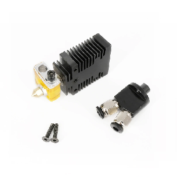

C'est génial, merci les gars pour vos réponses. Alors, la tête a été livrée montée avec le block complet L'ensemble était bien visé aucun jeu. J'ai du placer la résistance chauffante et le capteur de température et pas 36 possibilités pour les fixer, on ne peut pas se tromper. Je ne pense pas avoir fait d'erreurs mais je vais regarder à nouveau. Si je baisse mes valeurs de distance et vitesse de rétraction je suis sûr de retrouver du stringing donc il faut que je chercher ailleurs. Pour le tube PTFE, j'ai toujours celui fourni par Wanhao. Il a toujours bien fonctionné sur l'ancien ensemble. J'ai vu sur un autre forum quelqu'un qui avait changé le sien par un Capricorn sur sa D12 et ça n'a rien donné de mieux. J'essai de ne pas à avoir à trop dépenser, j'en suis déjà à 45 euros de matériel et de frais de livraison ! Une buse usée ? Elle est neuve. De mauvaise qualité ? Possible, j'en ai une autre. Et je sent que je vais devoir en passer par là. Je n'aime pas trop car ce n'est pas facile à changer. Je vais aussi vérifier la qualité de la friction sur l'extrudeur et je vais être obligé de le démonter pour voir comment la vis de serrage fonctionne et noter une fois pour toute dans quel sens il faut tourner cette vis ! J'utilise le même fil qui alimentait mes premières impressions. Donc je ne pense pas qu'il soit en cause pour sa qualité. J'en ai essayé d'autres et celui vendu par Wanhao m'a toujours satisfait. Bon ben y a encore du boulot et je crois que globalement je dois rester sur des valeurs plus basses sur Cura et partir vers le réglage de toute la chaîne de l'extrudeur vers la tête. Je vous tiens au courant. Je vais juste retrouver du courage pour faire tous ces tests ... c'est pénible -

nano54120 a posté un sujet dans Entraide : Questions/Réponses sur l'impression 3D

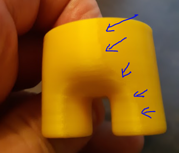

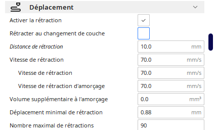

Bonjour, J'ai une D12/230 depuis plus d'un an. Je n'ai eu aucun problème pour la régler au début et j'ai été très satisfait des impressions. Après avoir commandé une nouvelle buse, surprise ! Pas la même que celle d'origine ! Je cherche et j'apprend que je dois mettre à niveau mon hotend par une V2. Je commande, je montre le nouveau block de chauffe dans la tête et parfait, le fil passe bien et le refroidissement fonctionne bien. Mais , plein de stringing ! Je cherche des conseils et je cherche à régler la vitesse de retraction , la distance et la température de chauffe. J'ai imprimé la forme basic de test, les deux petits axes verticaux, et j'en suis arrivé au mieux à ce résultat : J'en suis arrivé à des valeurs de fou pour réduire le stringing au maximum, mais il y en a toujours un peu. Je suis conscient que le changement du block de chauffe engendre un nouveau réglage mais galérer autant avec c'est délirant. Et dire qu'avant j'étais à 220 degrés ! Que fois je faire ? Je devrais revenir à une distance de rétraction autour de 2mm et une vitesse de rétraction de 50mm/s mais je vais revenir à de nombreux files d'anges et je ne sais pas où agir d'autre. Il faut dire que c'est infernal le nombre de paramètres disponibles et le temps que l'on passe à trouver ! Il y a aussi le réglage de pression de l'extrudeur. Je ne sais jamais comment je dois tourner la vis de serrage ! Merci à vous. -

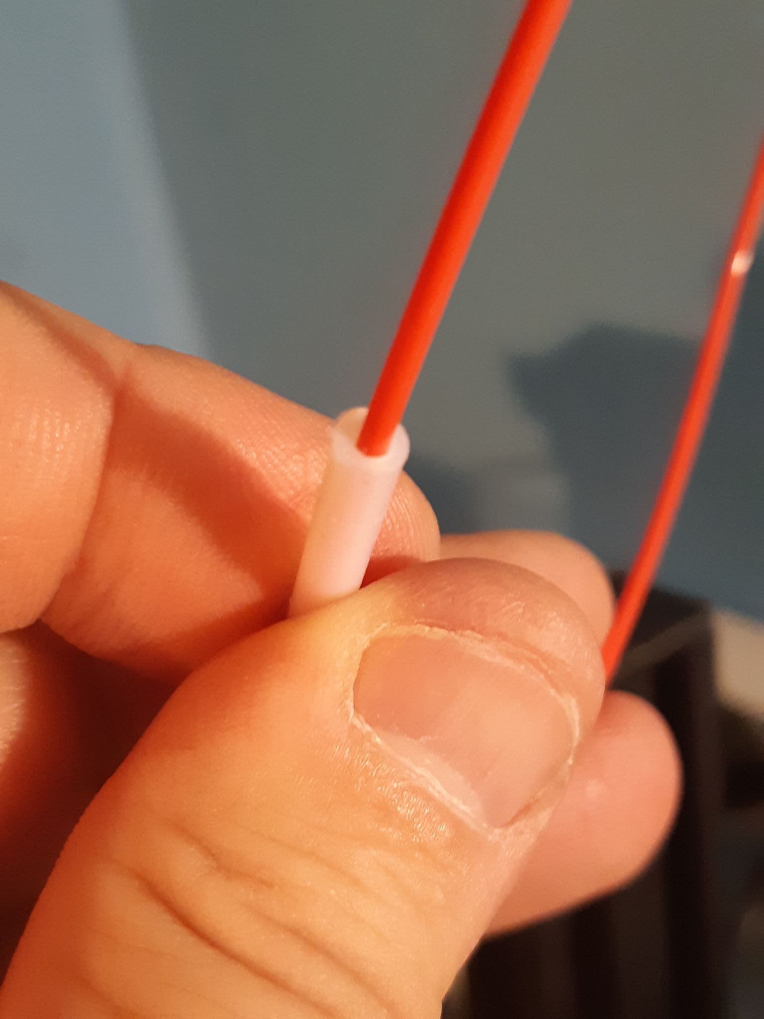

Et je rajoute que quand j'observe le fil au moment des rétraction il bouge de manière conséquente vers l'arrière.
Je viens de vérifier le tube ptfe et je trouve que le jeu est vraiment minime. Il fait 4mm extérieur et a la louche 2mm intérieur. Ca devrait donc aller. J'ai reçu mon imprimante début janvier. Cela voudrait dire que wanhao a changé de tube ptfe dans ses dernières livraisons ?
Je comprends maintenant. Je ne pensais pas que si peux d'espace pouvait le faire réagir ainsi.
Salut. Je te crois mais je voudrais comprendre. Si le diamètre est plus gros en quoi cela gêne la rétraction ? Le fil a plus de facilité pour bouger non ?

Bonjour, Je ne trouve pas de solution à ce problème. Le raccord de périmètre génère une trace verticale qui donne à mes objet comme une "fermeture éclaire" !! J'utilise CURA. J'ai compris que c'est un soucis de matière trop déposée à la fin du périmètre mais quoi changer dans CURA pour corriger ce problème ? Merci pour vos retours

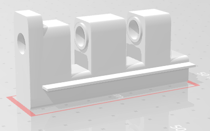

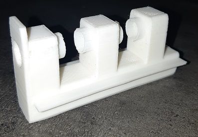

Voici une nouvelle version plus aboutie. J'en suis très satisfait ! Ca s'intègre dans la configuration de l'imprimante. J'obtiens enfin une super qualité d'impression sans avoir changé les paramètres d'impression ! J'ai peut être juste a revoir la rétractation car j'ai des cheveux d'anges. Mais ça je vais vite trouver. adapteur bobine.stl

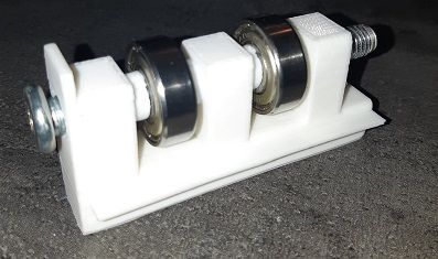

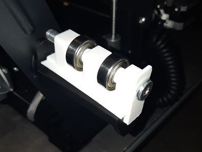

Superbes idées ! J'adore. Je suis en train de travailler sur un support qui va s'ajouter sur l'installation actuelle de l'imprimante. Avec roulements à billes. C'est en cours d'impression. Dès que c'est prêt je vous envoi des photos et je posterai le STL. Pas de risque de dévoiler quoi que ce soit avant de faire des essais. Merci à Aznard qui m'a mis la puce l'oreille. Voilà ce que ça donne L adapteur bobine.stl Ca se place sur le support d'origine monté à l'envers ! L'impression n'est pas de bonne qualité. Je vais revoir le fichier STL. Mais ça permet de faire un premier test vraiment prometteur. Il me manque un écrou pour bloquer les roulements. Ils ont été achetés dans un Decathlon, on en trouve pour les mini skate board.

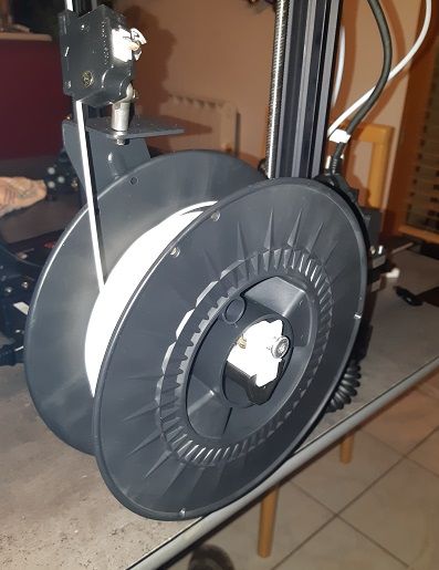

Bonjour, Si je suis ici c'est que moi aussi j'ai des problèmes ! Et la ça concerne le déroulement des bobines de PLA. Quand l'extrudeur tire sur le fil, je vois le capteur de fin de bobine se tendre et quand il y a une certaine tension, la bobine fait des à-coup et on voit que l'extrudeur doit faire un énorme effort. Et la j'ai eu des problème d'impression. J'ai donc essayé de sortie la bobine et la mettre sur une simple tige posée sur un support. On sent que la bobine tourne avec plus de facilité. Et la pas de vrai problème, on voit le capteur rester en place et le fil passer de manière fluide. Mon fil ne vient pas de Wanhao. La taille de la bobine et le diamètre du trou intérieur ne sont surement pas les même que les bobines fournies par Wanhao. Avez vous eu ce genre de problème et comment l'avez vous réglé ? Je pense que avant d'aller chercher dans les réglages de Cura il faut penser a s'assurer que l'alimentation du fil se passe bien. Comme tout le monde j'ai fait l'impression des fichiers de test. J'ai mis le fil de Wanhao qui n'est pas monté sur une bobine et qui se déroule simplement sur le support. L'impression fut parfaite. J'ai relancé l'impression de ce cube, donc le même gcode, avec ma bobine et j'ai vu la différence ! J'ai tout de suite noté la difficulté de l'extrudeur pour tirer sur le fil. Et quand j'ai placé la bobine sur un support extérieur plus de problème. Le support de Wanhao est pas mal dans le principe mais comment faire pour l'améliorer ? Je cherche mais je ne trouve pas comment donner moins de résistance à la rotation de la bobine.
