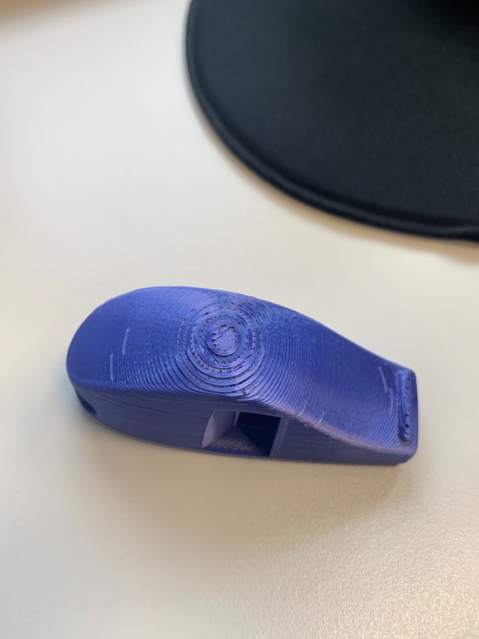

  2. Bonjour sur ma sidewinder x1, j ai sur certaines impression, sur le dessus (axe z) ? Des problemes, Des ´cercles’ se forment lorsqu il y a des arrondis. je n ai pas reussi a trouver ou corriger le probleme. Je n ai la sidewinder x1 que depuis recemment. quelqu un sait d ou cela peut venir ? Une partie trop vissée ou pas assez ? j’ai beau ajuste toutes les vis, je ne trouve pas j imprime via symplify 3d en vous remerciant
  3. Je crois que j'ai trouvé, dans simplify 3D la distance de retractation à 6mm faisait cela. J'ai mis 2mm, il n'y a plus ce defaut (Sidewinder X1)

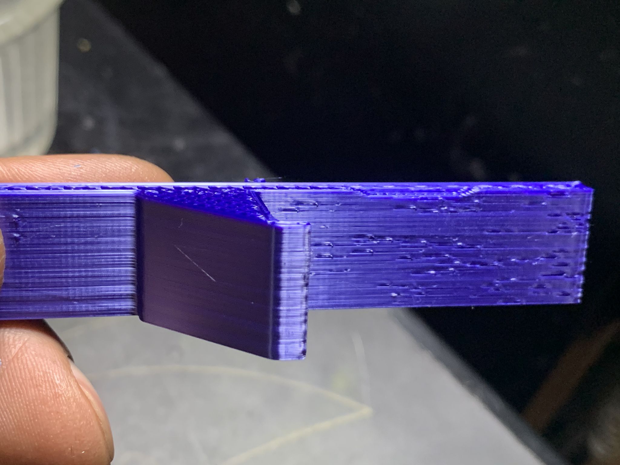

  4. des bulles d'air ? on entend des petit "claquements" des fois. Ou peut etre mon pla ?
  5. Bonjour, Ce problème d'impression vous parle t il ? En vous remerciant
