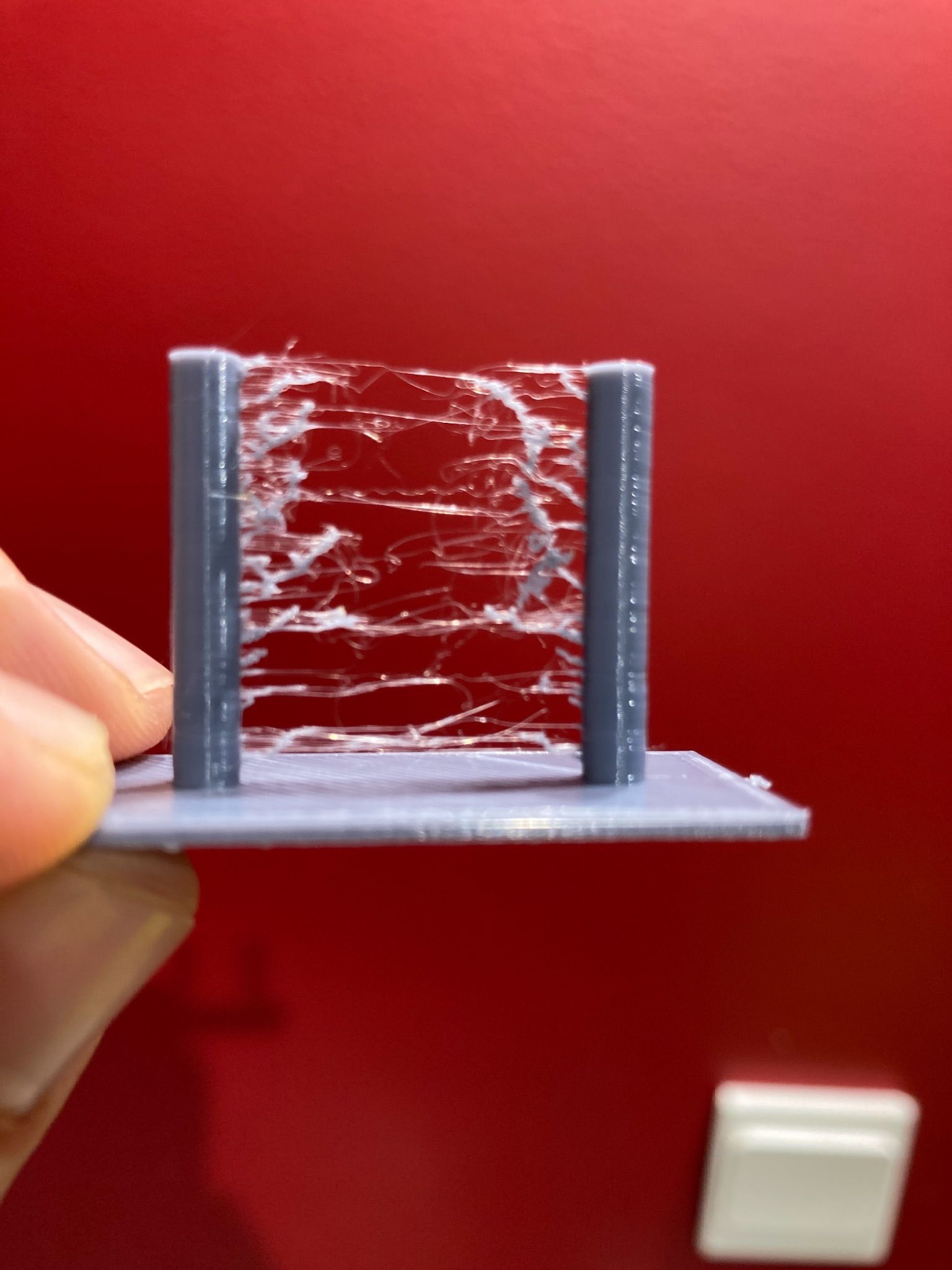

  1. Je ne pense pas , les impressions ont l’air bien fixé au plateau. Je regarderai les courroies et le reste quand elle aura fini( si je me rends compte que l’impression est moche j’arrêterai avant la fin, c’est parti pour 20h...) merci de ton intérêt en tout cas c’est top

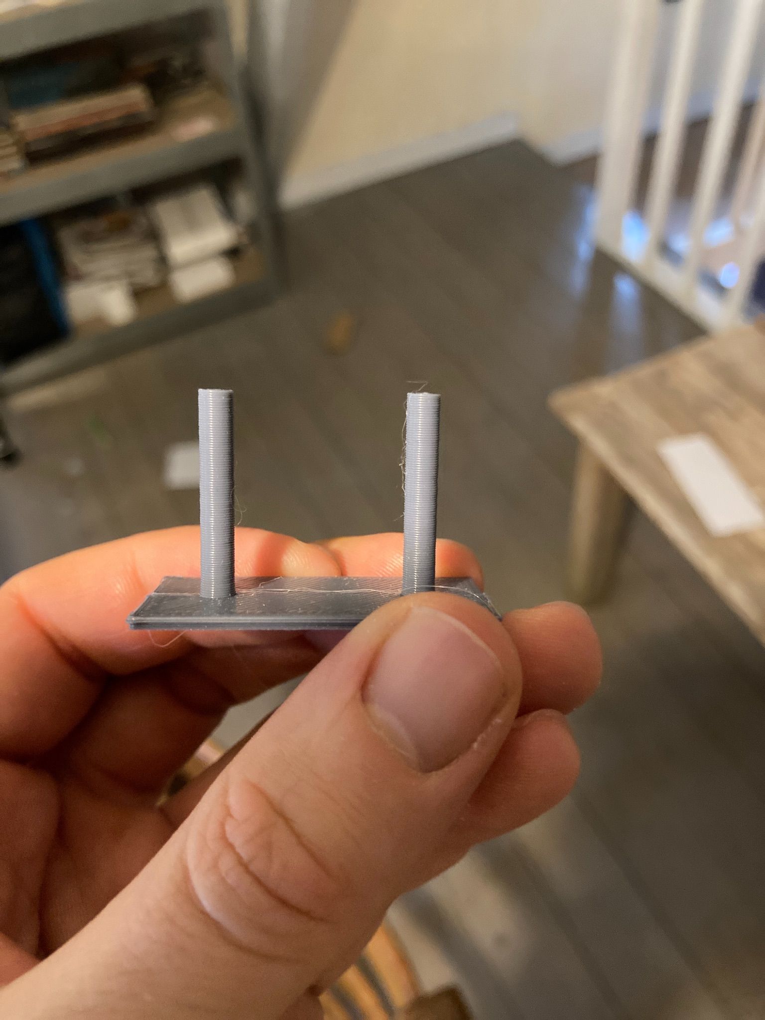

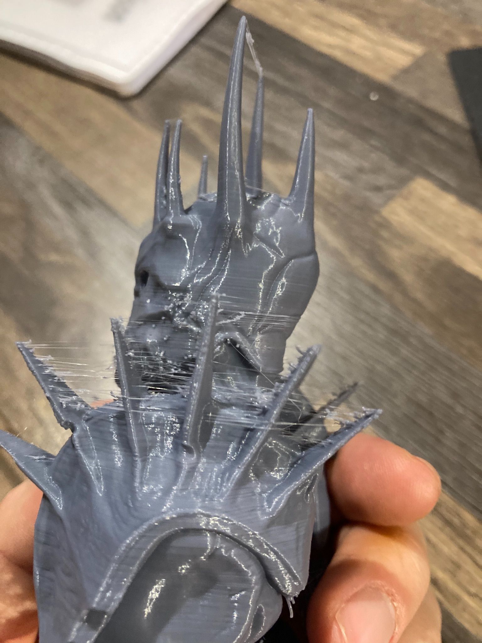

  2. Voilà à 210 degrés, c’est déjà mieux. Je vais tenter une impression du buste que j’ai raté hier pour voir ce que ça donne sur une vraie pièce

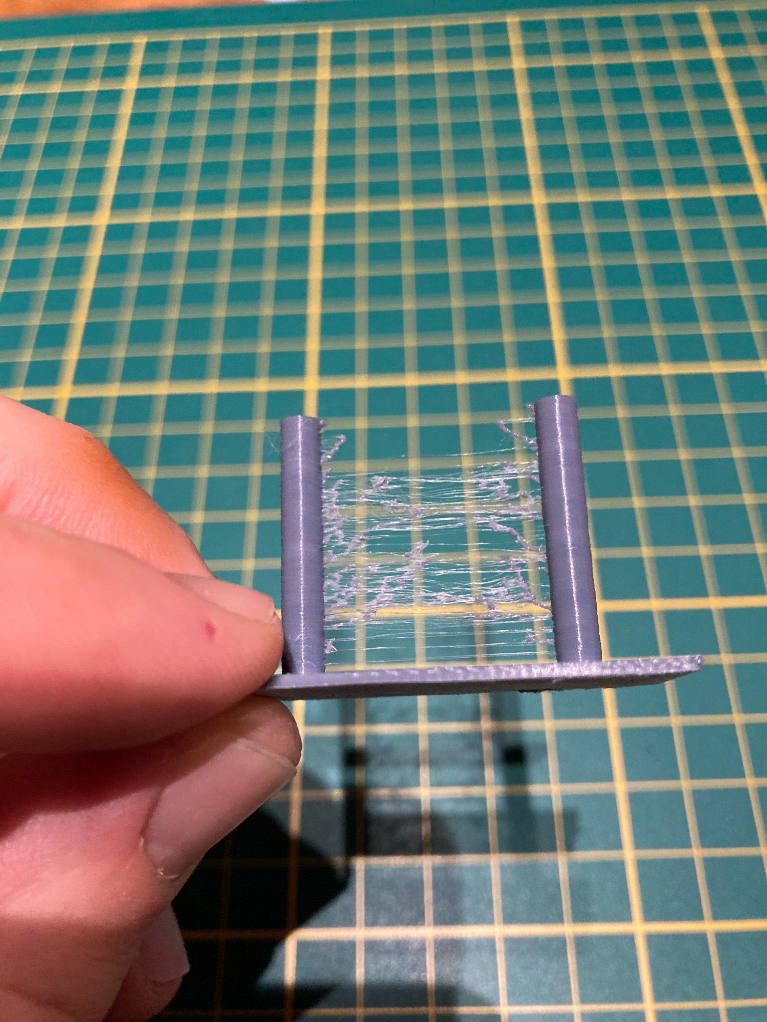

  3. j’ai contrôlé le plateau juste avant limpression, ça allait mais mon builtak est ruiné, j’attends un plateau de verre. Je vais essayer à 195 mais le constructeur du pla préconise 205-220. Les courroies me paraissent bonnes. Je n’ai pas activé le contrôle des saccades et de l’accélération dans cura, il le faut? Voilà un test avec les réglages évoqués précédemment et une température à 195

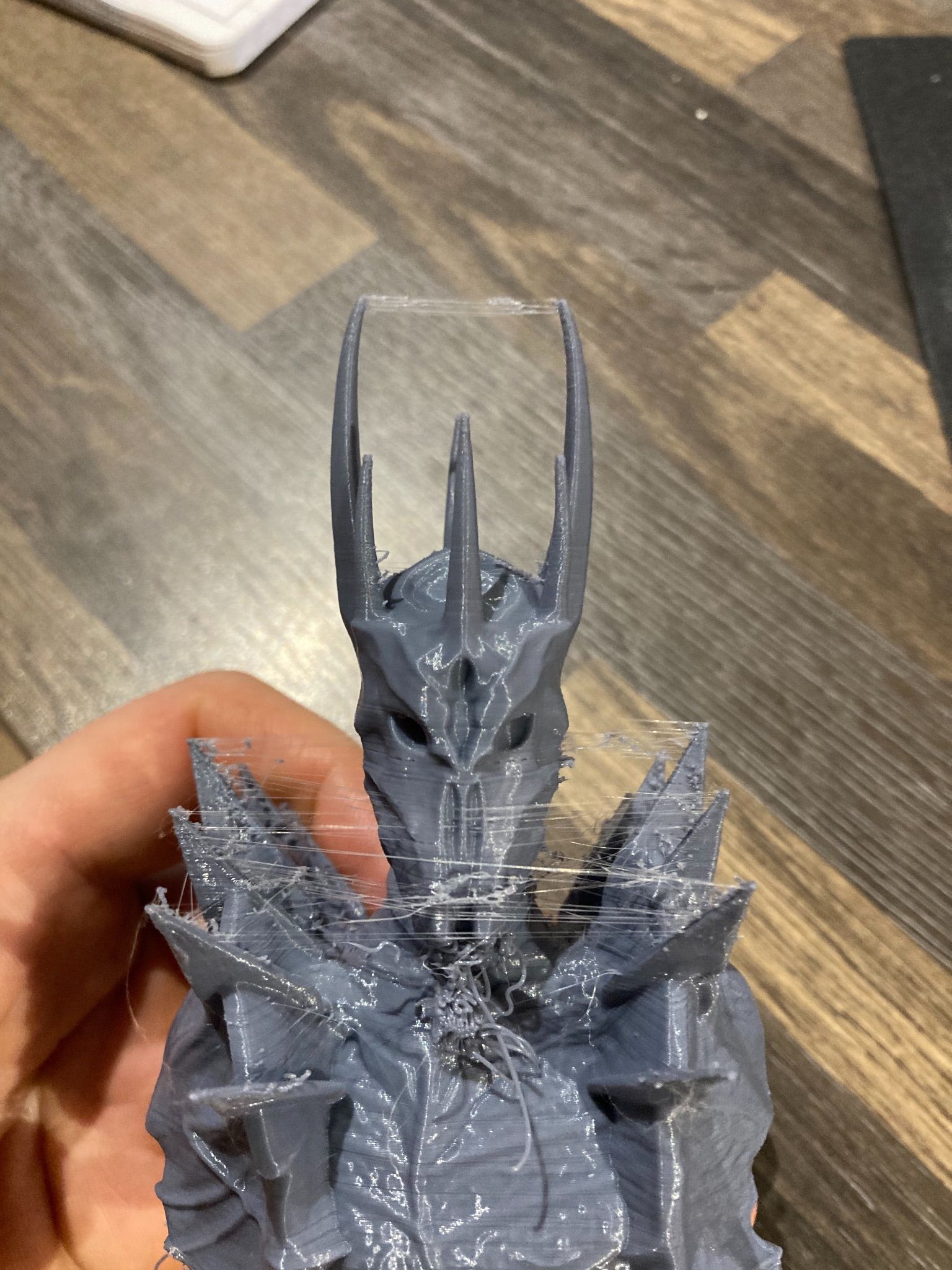

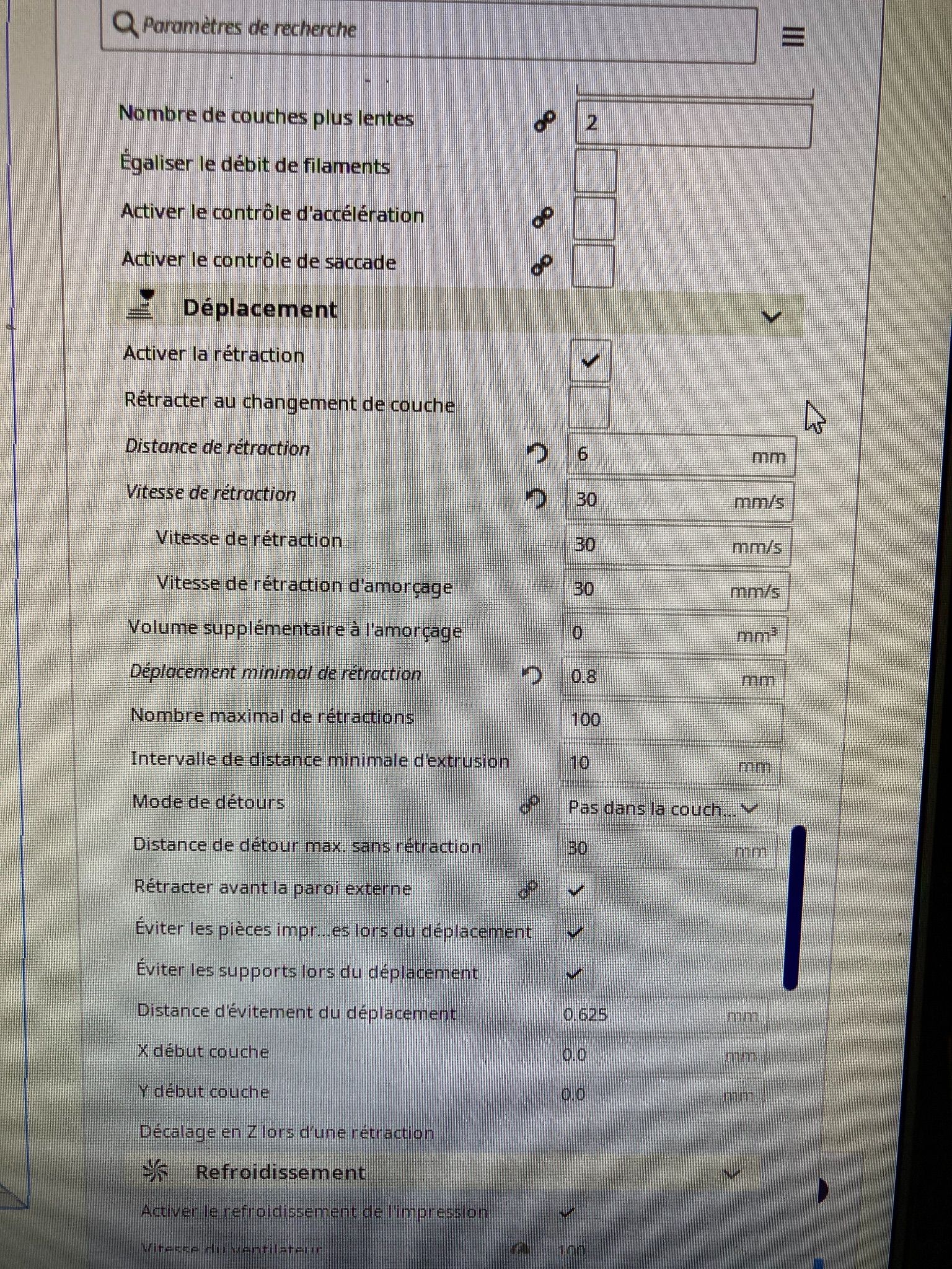

  4. J’ai du me planter quelque part, c’est encore pire! Je vais prendre en photo les réglages J’ai du me planter quelque part, c’est encore pire! Je vais prendre en photo les réglages
  5. Okay merci je vais regarder tout ça et je reviendrai donner des nouvelles. Merci en tout cas!
  6. Salut, oui j’ai fait le réglage de l’extrudeur, la vitesse j’ai essayé une fois à 40 et c’était pas beau je me suis dit que l’imprimante ne pouvait pas aller si bas mais je me trompe sûrement. Je ne sais pas comment limiter les retractions par contre, dans cura il y a un réglage ?

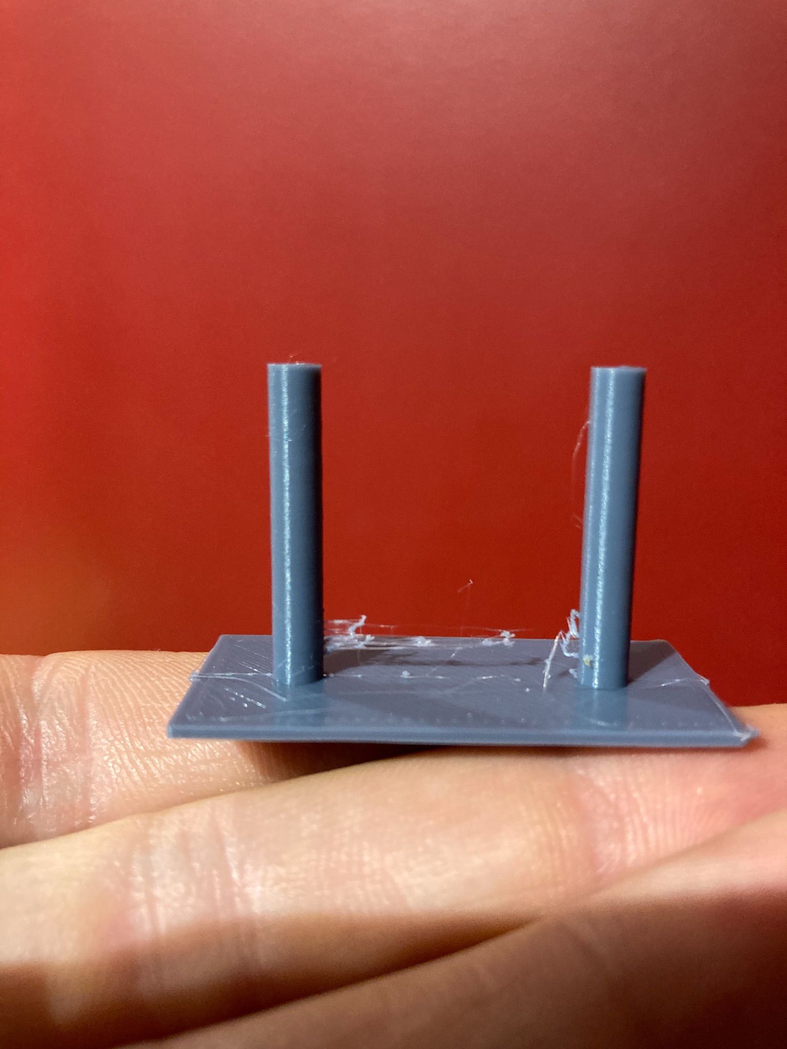

  7. Bonjour à tous ! je viens d’acquérir une ender 5 pro et je n’arrive pas à me débarrasser des problèmes de stringing sur la plupart de mes impressions, pourtant en faisant le test classique du réglage stringing ( les deux colonnes) je n’ai aucun problème. Si quelqu’un a des pistes pour m’aider je suis preneur ! J’utilise Cura, j’ai une bise de 0.4, un filament pla+ ecosun. Mes réglages sont 200 en température du plateau, 6 me en distance de rétraction et 25 mms en vitesse et j’imprime a une vitesse de 50 mms. je vous joins les photos du test à cette vitesse et une photo d’un print avec pas mal de stringing.( il y a un problème du au manque de support mais ça c’est de ma faute, j’essaierai de ne plus me faire avoir) merci à vous !
