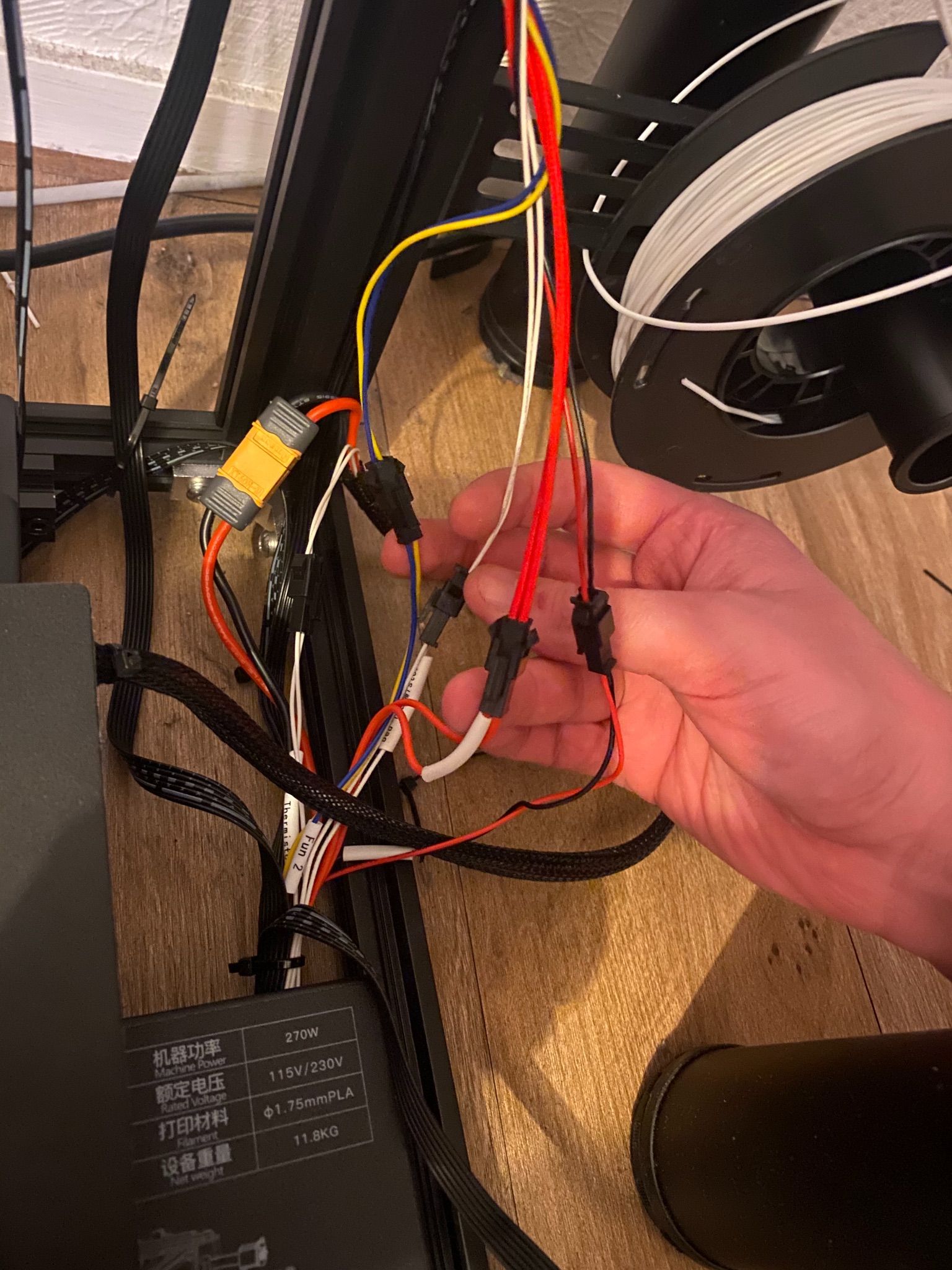

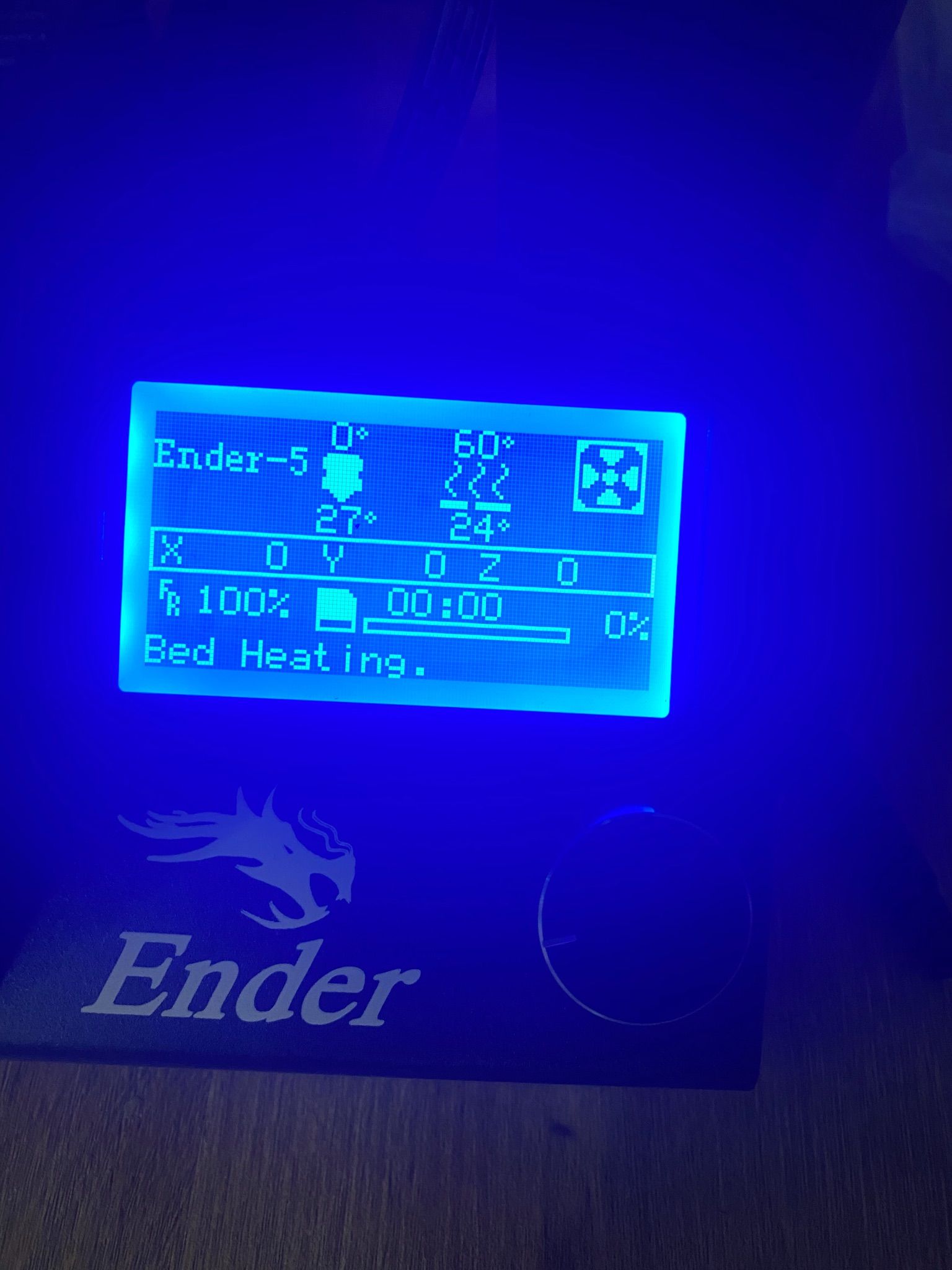

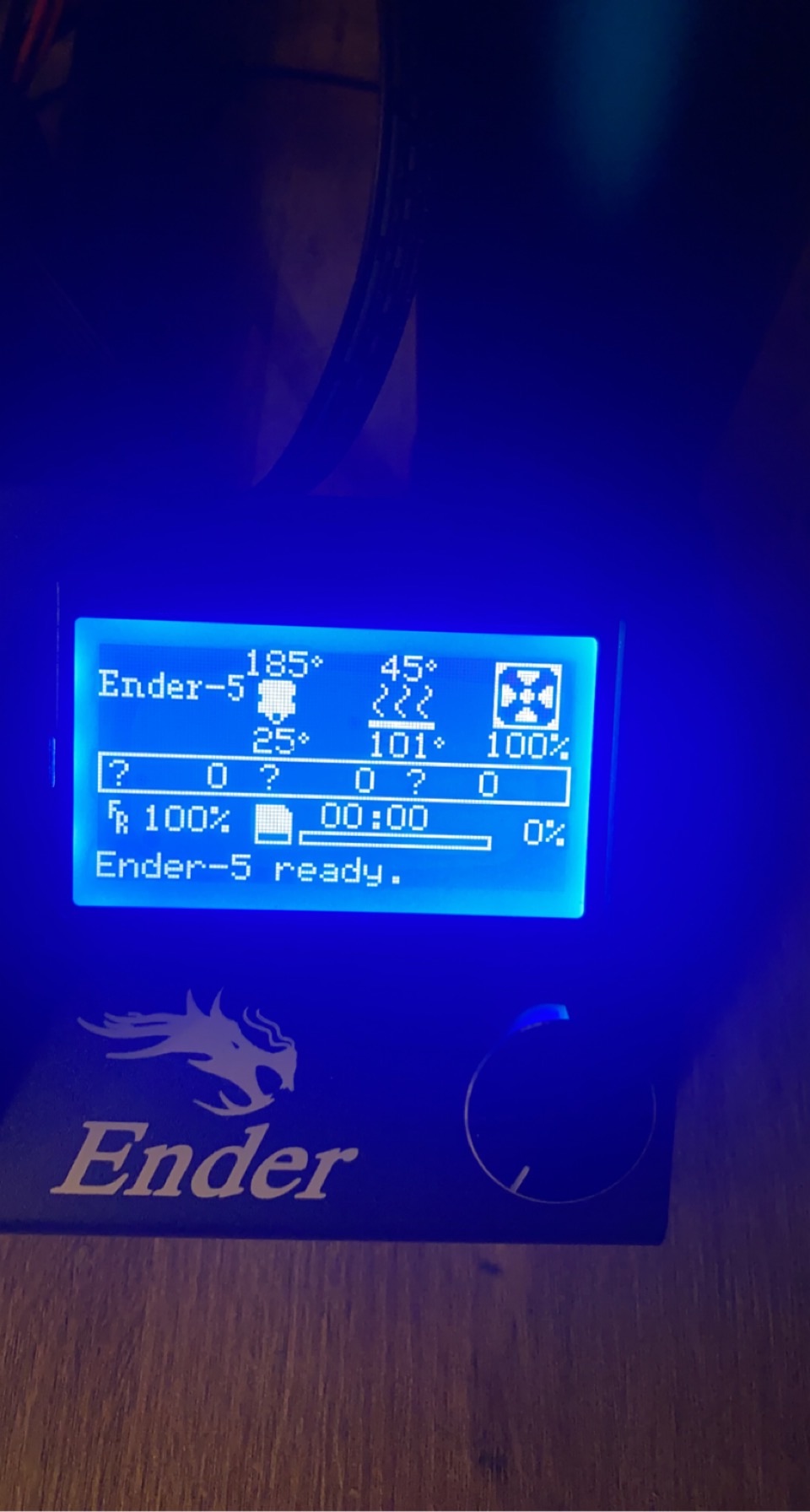

  1. Lorsque je lance une impression : Et c’est impossible de confondre les câbles ils n’ont pas les mêmes cosses Update, j’ai tout débranché et tout rebranché et miracle ça remarche ! Merci pour l’aide en tout cas

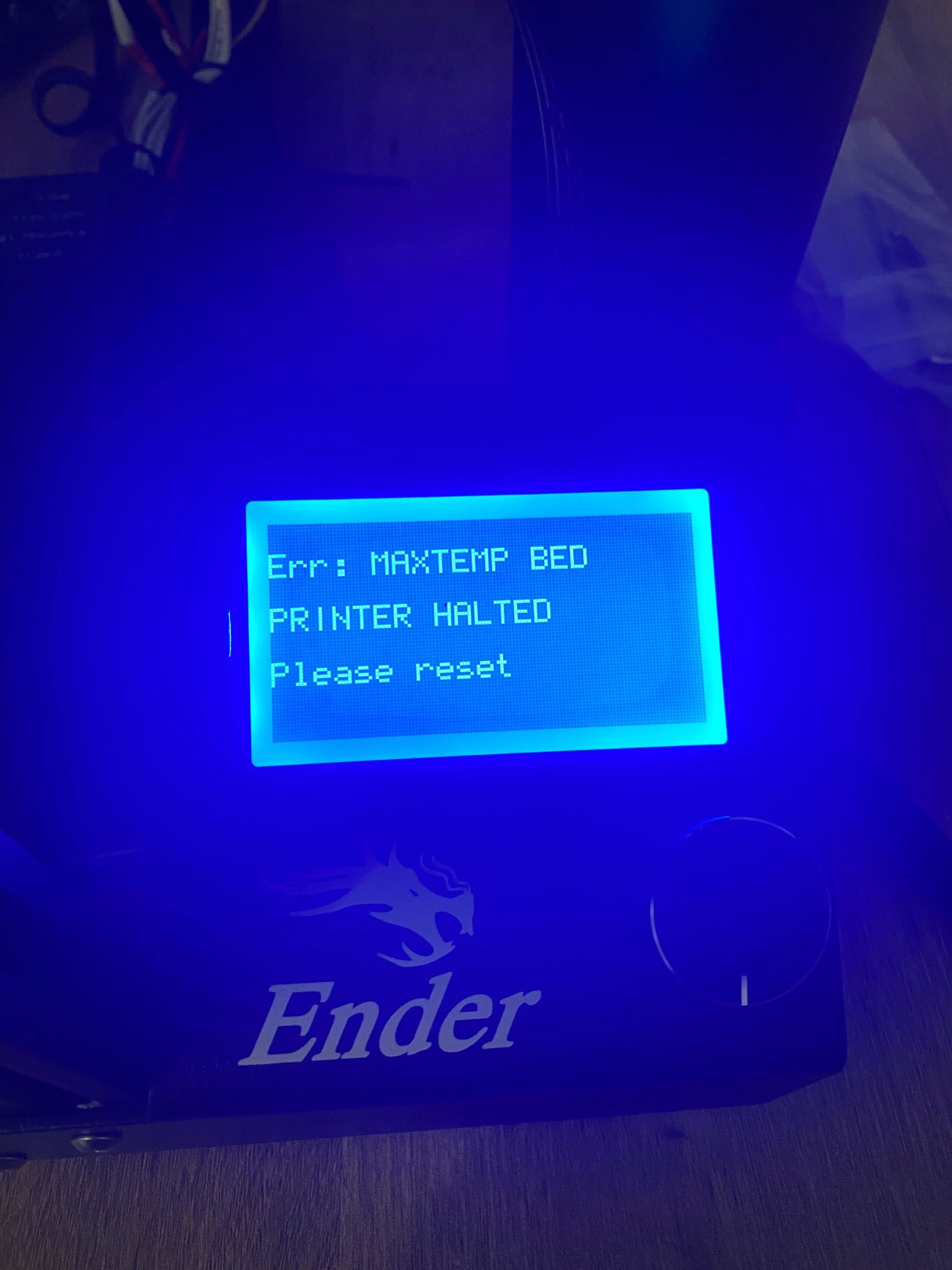

  2. Je suis le tuto, c’est le preheat pla qui le fait monter autant

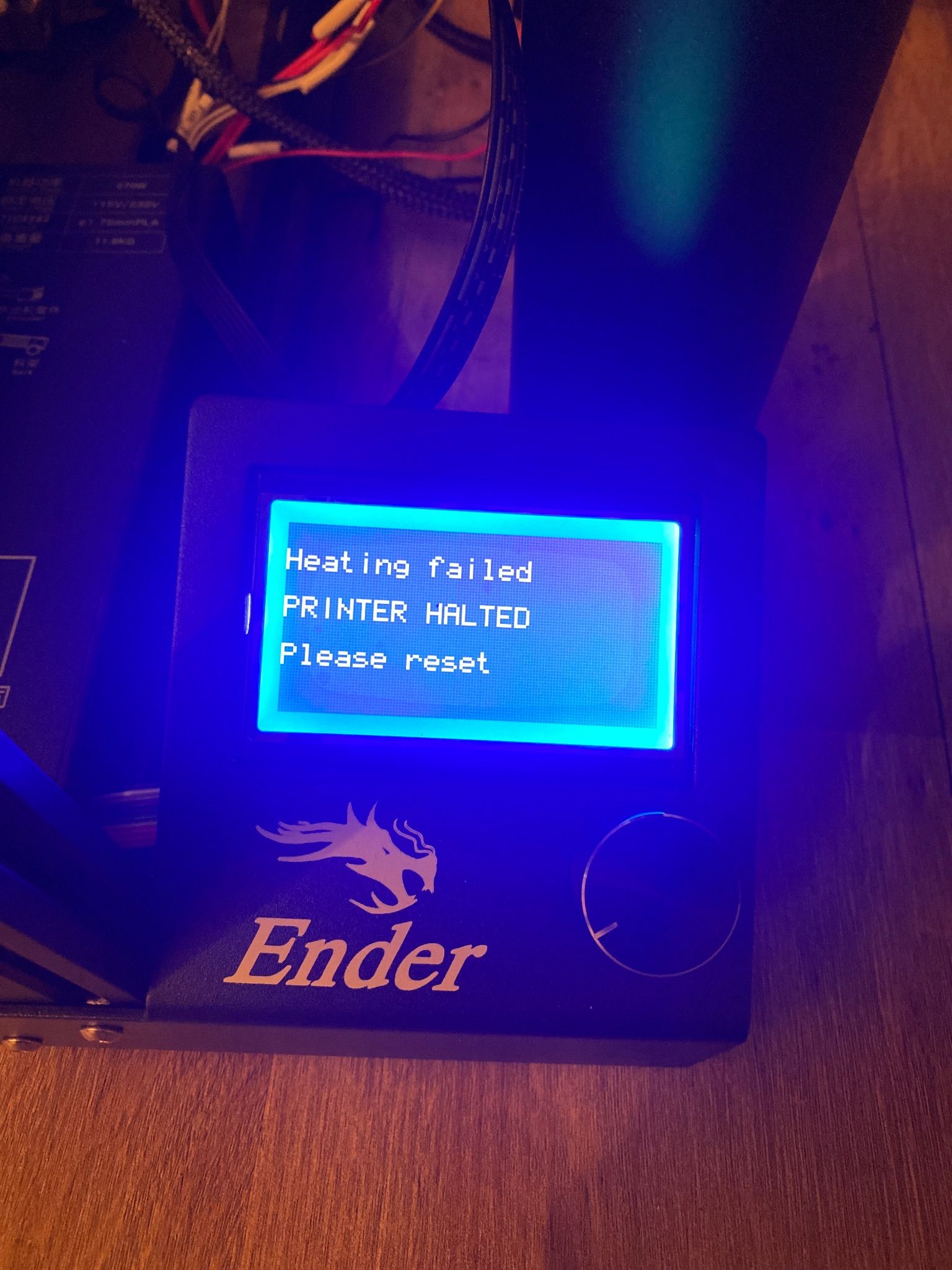

  3. Je vais tout reprendre et je reviens vers toi merci encore pour tes réponses complètes Je viens de relire ton message et si le plateau chauffe au dela de 180 degrés quand il se met en chauffe au moment où j’ai fait la photo il ne chauffait pas mais il a déjà chauffé Écoute je viens de vérifier je ne vois aucun soucis de branchement et la température du plateau monte environ à 120 degrés avant de me faire le message d’erreur
  4. J’ai fait quelques photos hier que je te joint ici par contre je ne pense pas avoir fait d’erreur de branchement, on peut difficilement se tromper, il faut juste suivre les couleurs et je n’ai pas de daltonisme diagnostiqué la sonde est bien présente sous le plateau

  6. Bonjour, je viens vers vous car je viens de recevoir et de monter mon Ender 5 et je rencontre de gros soucis. lorsque je suis le manuel et que je fais le preheat PLA, mon imprimante m’affiche l’erreur : MAXTEMP BED PRINTER HALTED please reset et lorsque je lance une impression, j’ai : bed heating aidezmoi...
