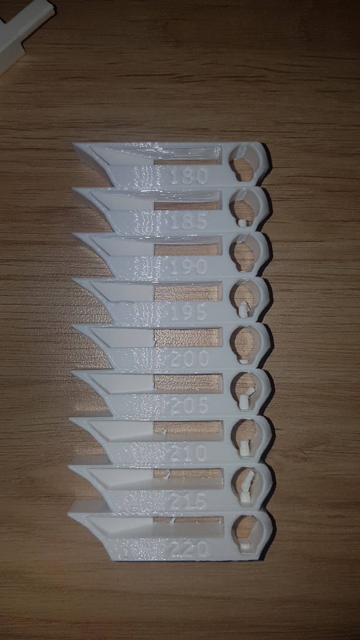

  2. J'ai imprimé un test avec les différentes températures. Le meilleur résultat est à 190°C je pense, et la qualité de l'impression est bonne. J'ai imprimé juste après l'objet sur l'autre photo, et je suis moins content de la qualité de l'impression. Je me demande si le problème ne vient pas de Cura. Je ne sais pas quel slicer a été utilisé pour la tour de températures, mais la bordure était très simple à enlever, ce qui n'est pas le cas d'autres impressions qui avaient aussi une bordure générée via Cura. J'ai téléchargé Slic3r, mais je ne l'ai pas encore testé. Vous avez peut-être d'autres propositions de slicer ?
  3. De mémoire j'ai imprimé à 205°C. J'avoue ne pas trop savoir comment jouer sur la température d'impression et la vitesse d'impression pour avoir le meilleur résultat. J'ai vu sur Internet qu'il existe des objets pour tester la qualité de l'impression à différentes températures, mais je ne sais pas comment programmer le changement de température au moment de l'impression dans Cura.

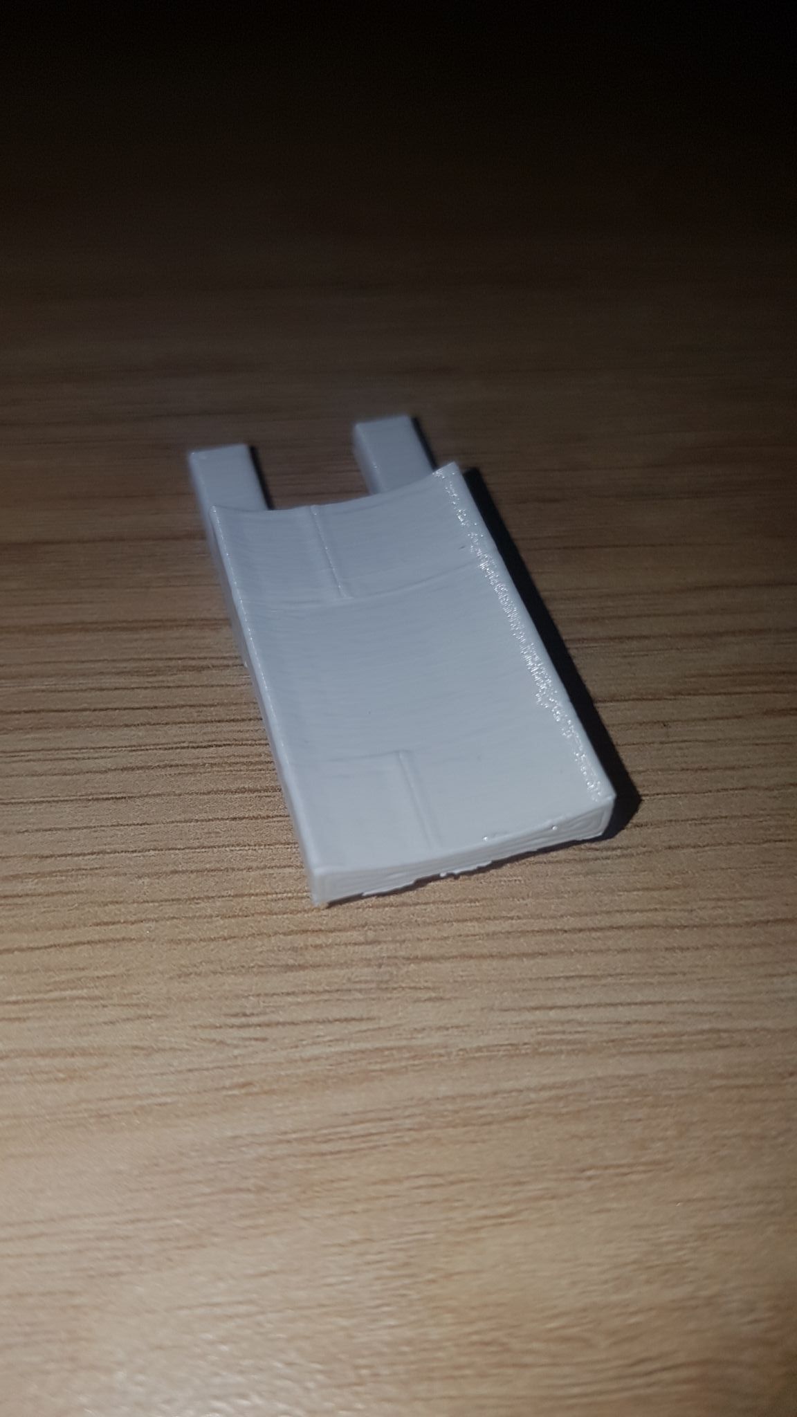

  4. Bonjour, J'ai récemment acheté une Anycubic Mega S. J'en suis globalement content, mais la qualité d'impression des surfaces m'inquiète un peu. Comme vous pouvez le voir sur la photo que j'ai joint, les irrégularités se voient assez fortement. Est-ce lié à l'imprimante (qui n'est certes pas très chère, mais la qualité des impressions qu'on peut voir dans les tests paraissait supérieure), ou est-ce que certains paramètres peuvent permettre de résoudre ce "problème" ? Cet objet a été imprimé avec une hauteur de couche de 0.15mm et une vitesse d'impression de 40 mm/s (via Cura), avec un PLA de Ice Filaments. Le lit (chauffé) a été mis à niveau du mieux possible. Cordialement, LoneRetrievr
