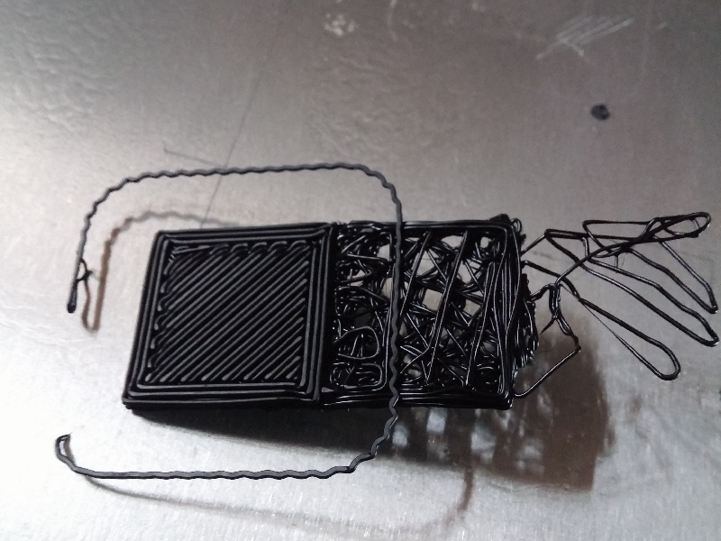

Je vais tester ça oui, j'ai vu qu'on peut abaisser à 60° comme pour le PLA avec de la colle UHU ou du lait d'ABS. Avec un spray coiffant ça semble bien attacher mais faut aérer Donc conseils réclamés pour cette première impression en ABS, vous aurez forcément reconnu une magnifique petite boîte de 20mmx20mm. Au premier, j'ai retendu au max la courroie du Y pour voir, au second même léger (:P) décalage de 20mm. J'ai réduit l'accélération max de Y à 200 au lieu de 600 mais le 3° essai est identique, ça glisse au même moment. Si je continue l'impression, ça redécale de 20 mm dans le même sens après le même nombre de couches. Pour le moment j'aimerais régler ce souci et je peaufinerai le calibrage dans la foulée Merci -

Ce fût bref Premiers test d'impression, j'aurais dû commencer par du PLA je crois... Donc ABS, le hot-end pas de soucis, il monte bien à 230°, le lit par contre a du mal à dépasser les 60°au bout de 15 mn quand je lui en demande 110, Alors je me dis que du côté alim ça doit le faire, c'est une ATX qui donne 12v à 19A max, mais les connexions sur le heatbed, suis moyen sûr de moi... C'est un MK3. J'ai comme infos : PIN 12V 24V 1 + 2 - + 3 - - J'ai connecté le 1 et 2 seulement. pensez-vous qu'en faisant un pont entre 2 et 3 ça changerait quelque chose ? -

Well done ! A force de changer des trucs j'avais commenté ça Pour les distances j'ai réduit pour éviter les surprises, je vais m'atteler à ça, cool ! Mon homing fonctionne Merci beaucoup A très bientôt pour le prochain piège -
