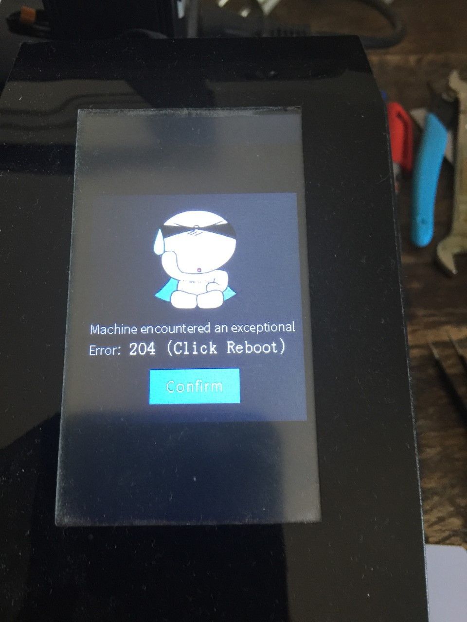

	  CR6-SE Error 204Titeuf49fr en réponse au topic de Titeuf49fr dans Entraide : Questions/Réponses sur l'impression 3D Bonjour pitwal, Alors d'abord j'ai eu cette erreur 1 seule fois depuis que j'ai cette CR6. Ensuite j'ai contacté le support de creality et voici leur réponse : Effectivement, avec des SD de marques et formattées (8Gb ou 16Gb en FAT 32), je n'ai jamais plus eu cette erreur ! Bien à toi

	  CR6-SE Error 204Titeuf49fr en réponse au topic de Titeuf49fr dans Entraide : Questions/Réponses sur l'impression 3D Ceclui-ci => Community Firmware "Tune it, love it" release 6 ben pour moi c'est la toute première fois toute toute 1ere fois... ok je sort
	  CR6-SE Error 204Titeuf49fr en réponse au topic de Titeuf49fr dans Entraide : Questions/Réponses sur l'impression 3D Salut Pommeverte, merci de tes infos et cela arrive du jour au lendemain! je vais attendre car on doiot y mettre la dernière version du custom firmware! as tu peut-etre une suggestion? merci

	Bonjour à tous, J'ai lancé (comme d'habitude) une impression sur ma CR6-SE et a bout d'un moment la buse était fixe et sur l'écran le message "Machine encountered an exceptional error 204 (Click Reboot) impossible d'appuyer sur le bouton Confirm j'ai donc fait un marche/arret A quoi correspond cette erreur? merci de vos lumières.

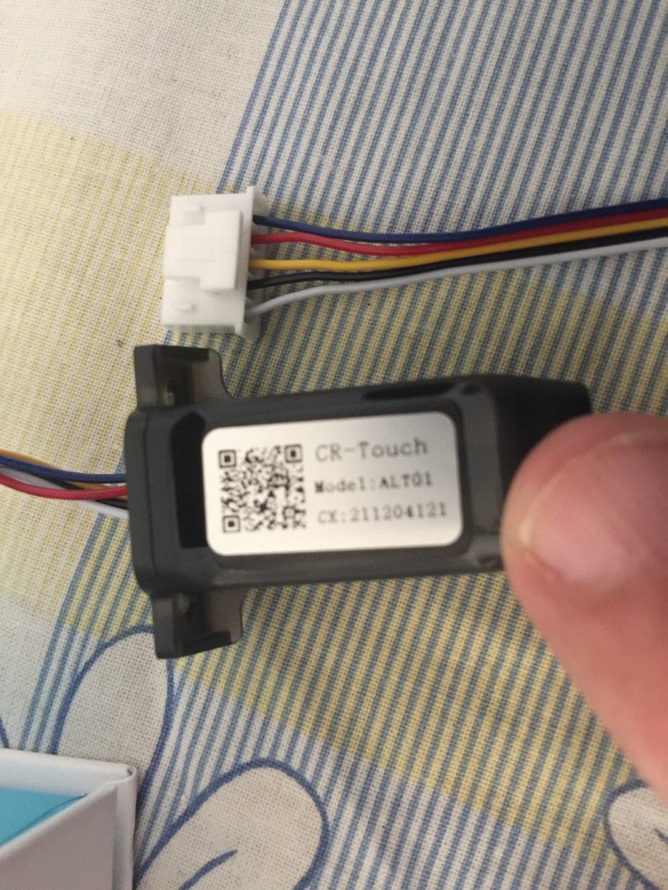

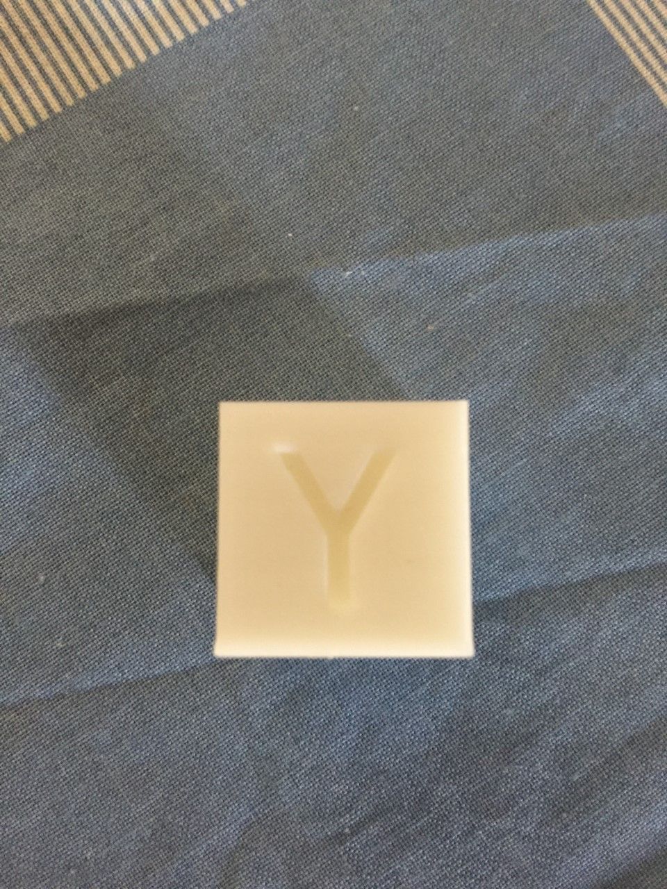

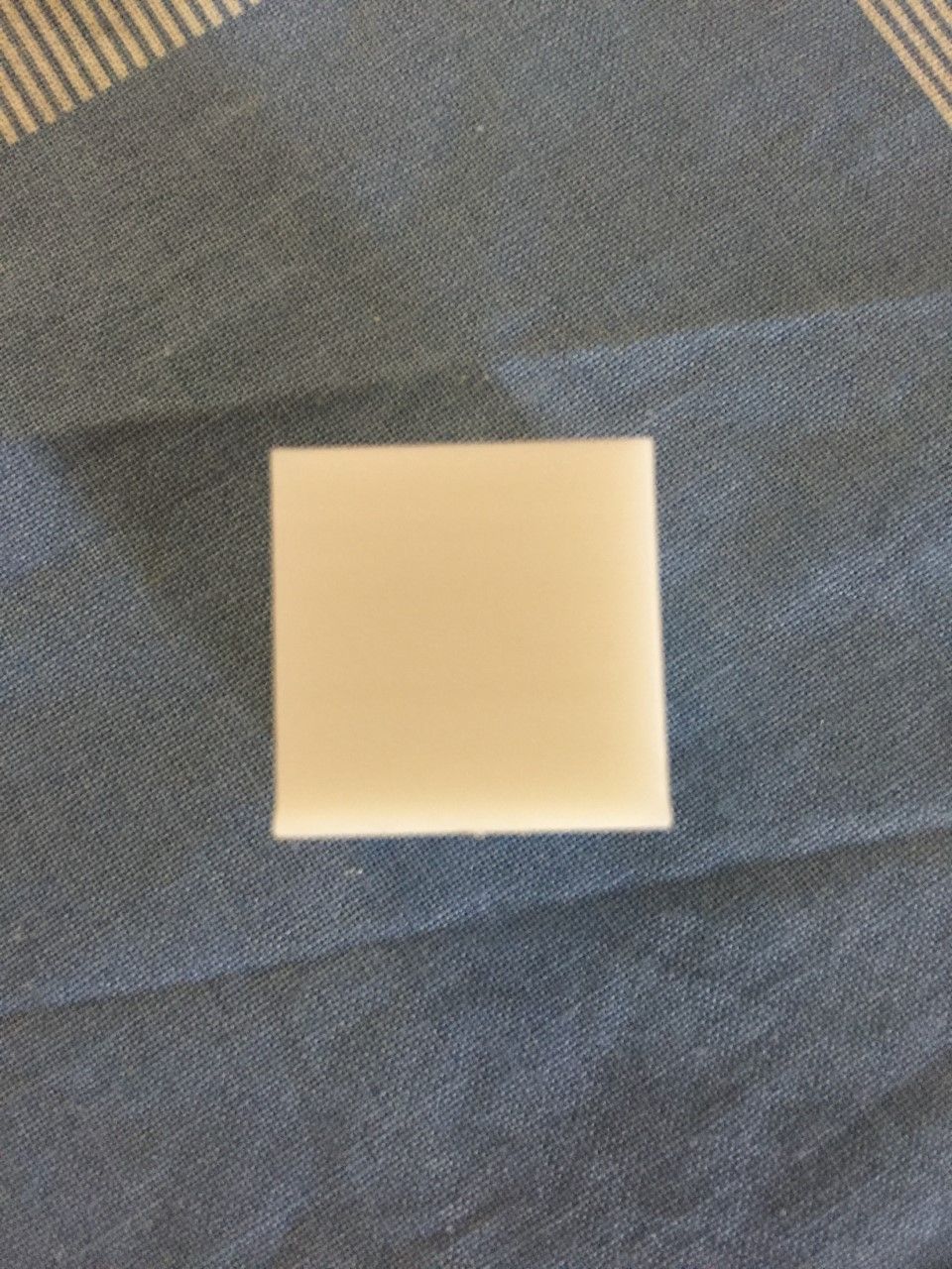

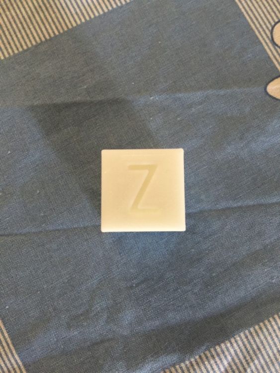

	  Creality Ender 3 V2 Installation & Conseils pour CR TouchTiteuf49fr en réponse au topic de Titeuf49fr dans Creality Bonjour, oui excellent un grand merci à vous 2, voici quelques images mais le filament est blanc donc.. merci encore

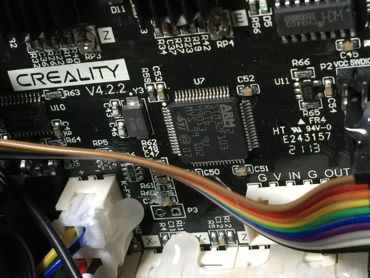

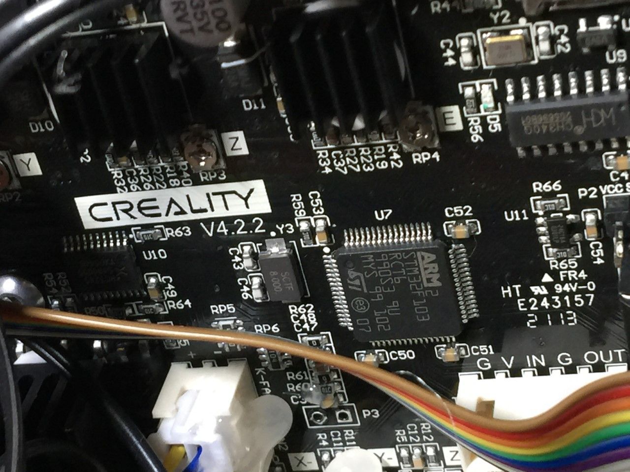

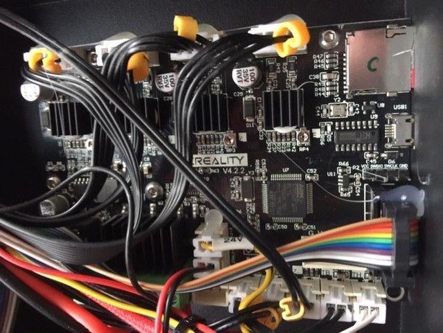

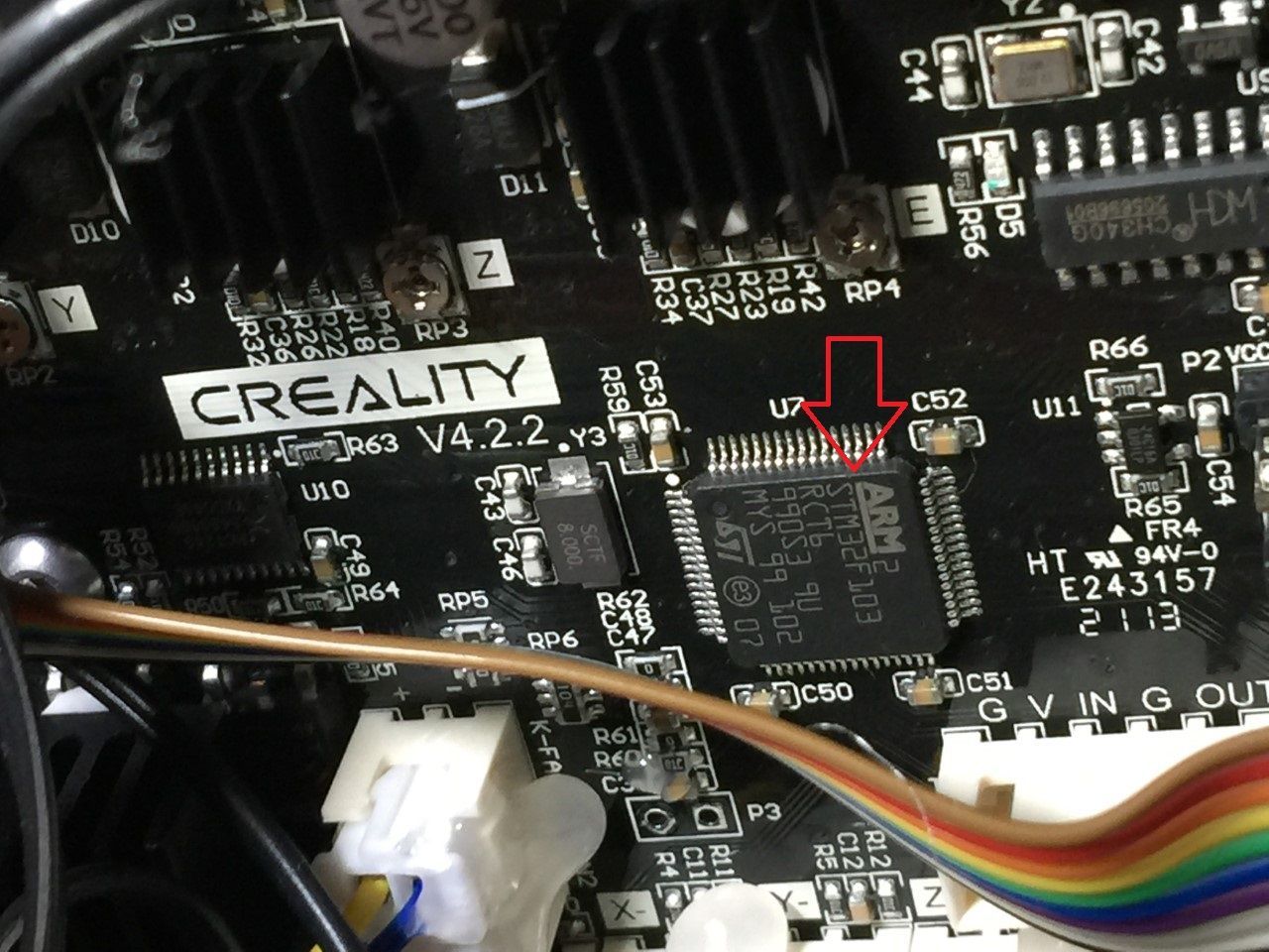

	  Creality Ender 3 V2 Installation & Conseils pour CR TouchTiteuf49fr en réponse au topic de Titeuf49fr dans Creality Bonjour à tous, voici des photos de la carte mère Christophe Bonsoir voici ce que j'ai trouvé depuis le site de creality BL/CR Tactile
	  Creality Ender 3 V2 Installation & Conseils pour CR TouchTiteuf49fr en réponse au topic de Titeuf49fr dans Creality @Idealnight Oui je le fais demain matin merci à tous et bonne soirée

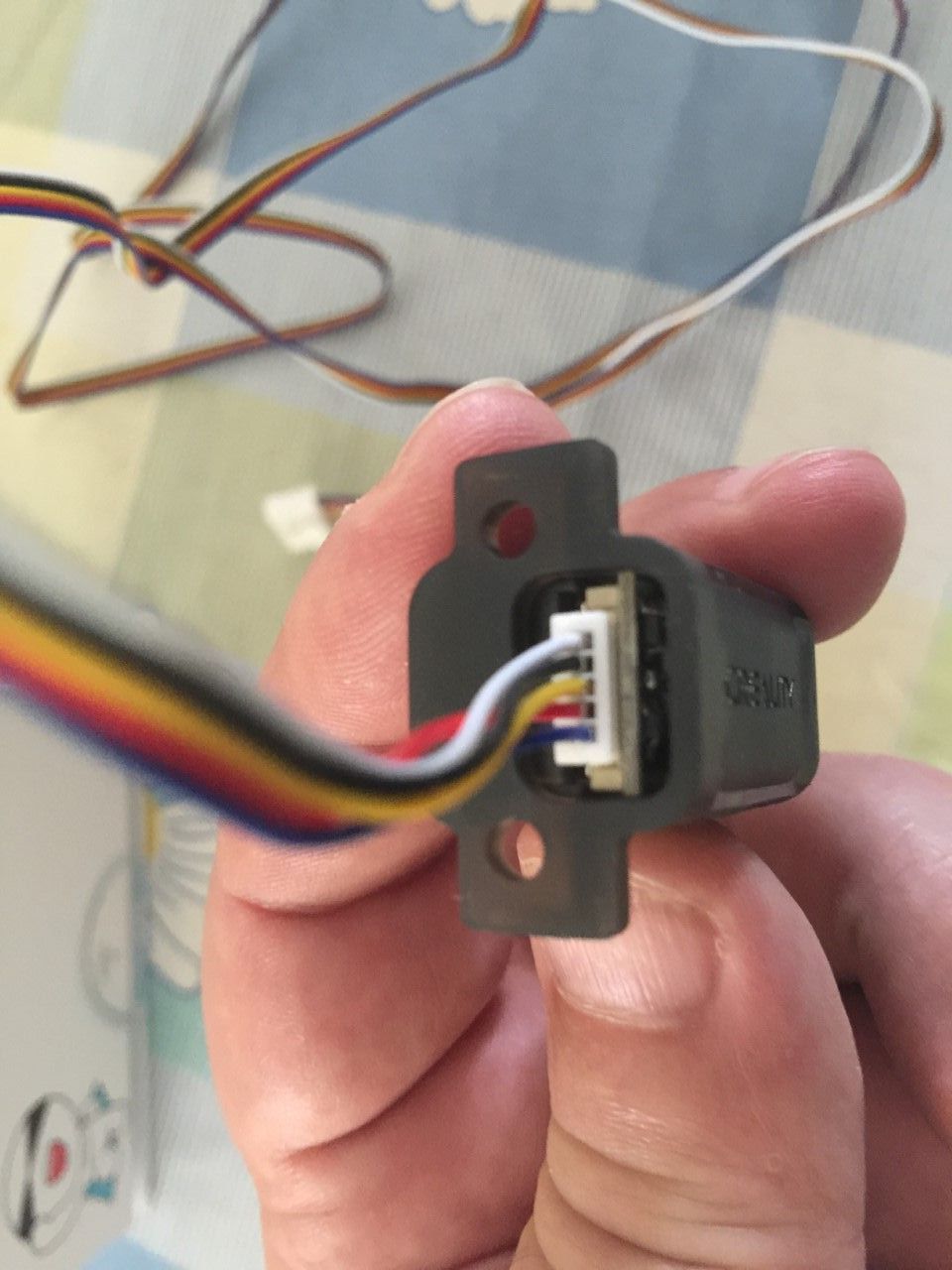

	Bonjour, Je souhaiterai installer sur une Ender 3 Pro un CR Touch, cette ED3 Pro a le firmware d'origine de creality, sa carte mère est 4.2.2 et la lettre sur le lecteur est C J'aimerai savoir ou trouver le firmware pour le CR Touch et si vous avez des conseils ou suggestions pour que tout se passe au mieux, n'hésitez pas. Par avance merci de vos retours. Cordialement, Christophe

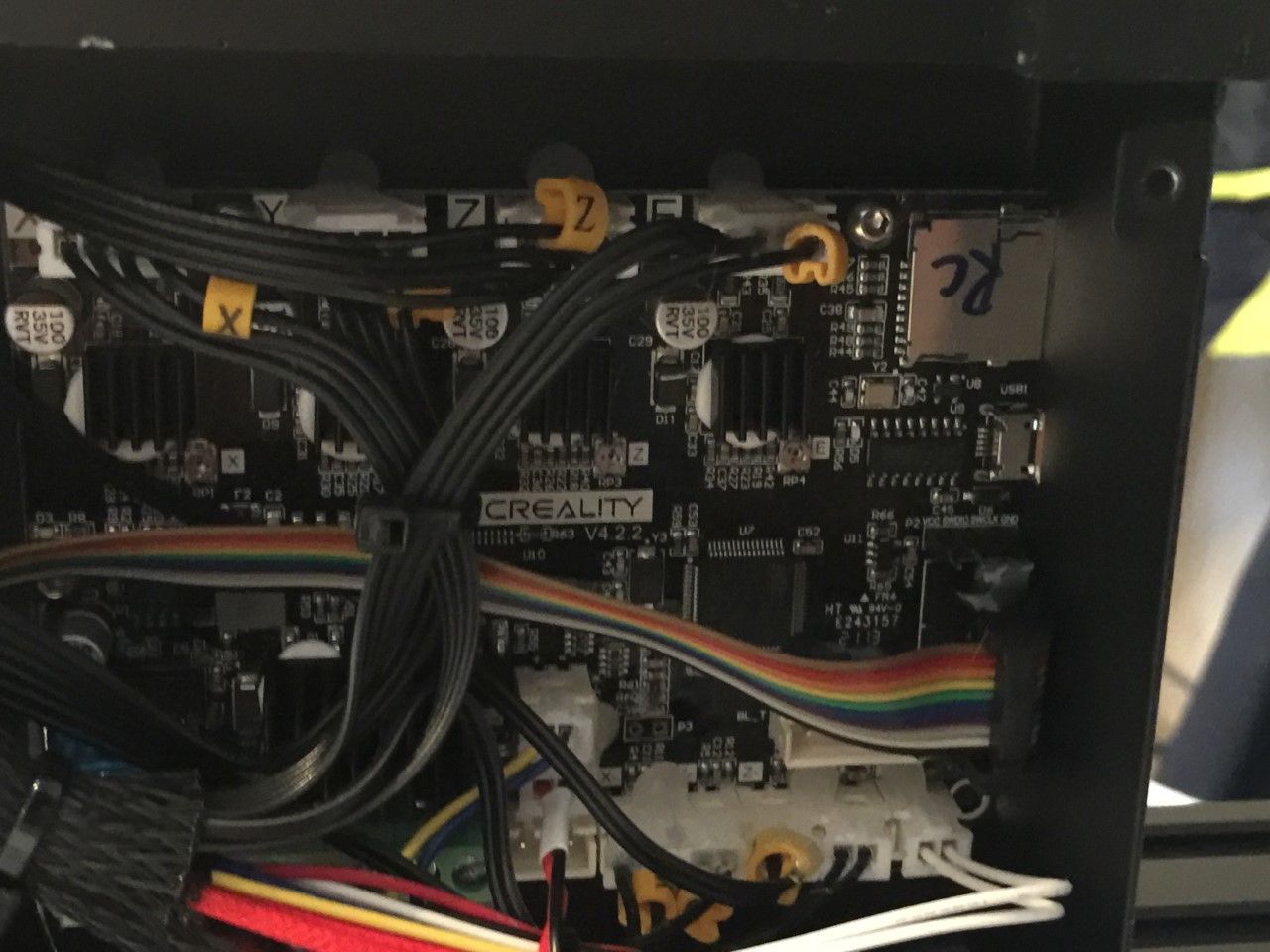

	  Creality Ender 3 V2 Installation & Conseils pour CR TouchTiteuf49fr en réponse au topic de Titeuf49fr dans Creality Bonojour pommeverte, ok je vais tacher de faire une meilleure photo de la carte mère dès que possible et merci a tous de vos réponses @Idealnight oui je prépare le message pour la ed3 pro

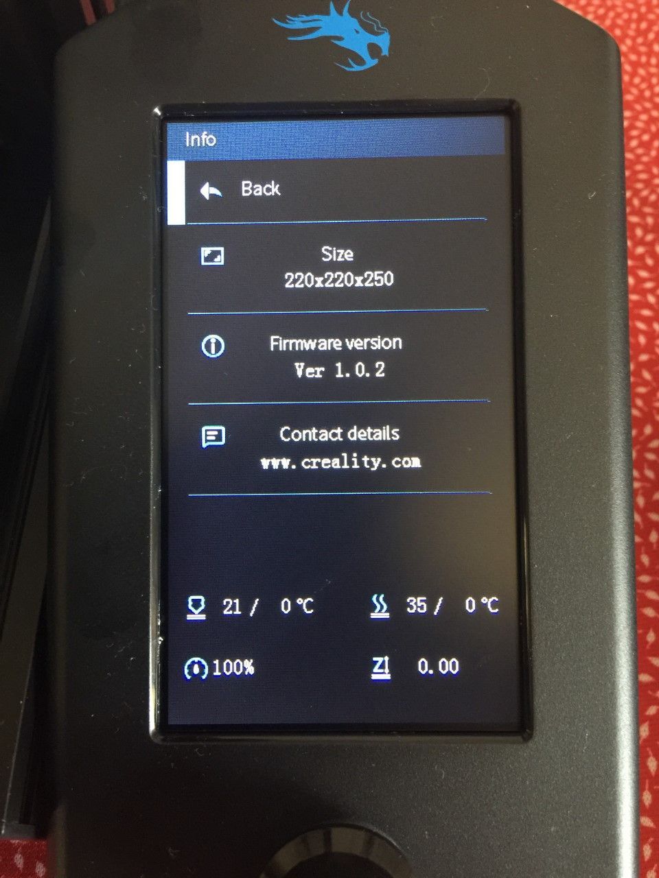

	Bonjour à tous, Le montage maintenant finalisé (merci Nico), je souhaite installer un Cr Touch sur cette dernière. Sa carte mère est une 4.2.2 et les lettres sur le lecteur est : RC, Firmware version 1.0.2 (d'origine) j'aimerais savoir quel firmware je dois utiliser (car de nombreux sites Creality et différents firmware), et la procédure complète pour procéder a l'installation, configuration, etc. et vos conseils. Par avance merci de vos retours, Cordialement, Christophe P.S: Mes photos ci-dessous
	Bonsoir Fvuichard, Impossible de trouver cette fonction dans le menu Bonne soirée, Bien à vous, Christophe.

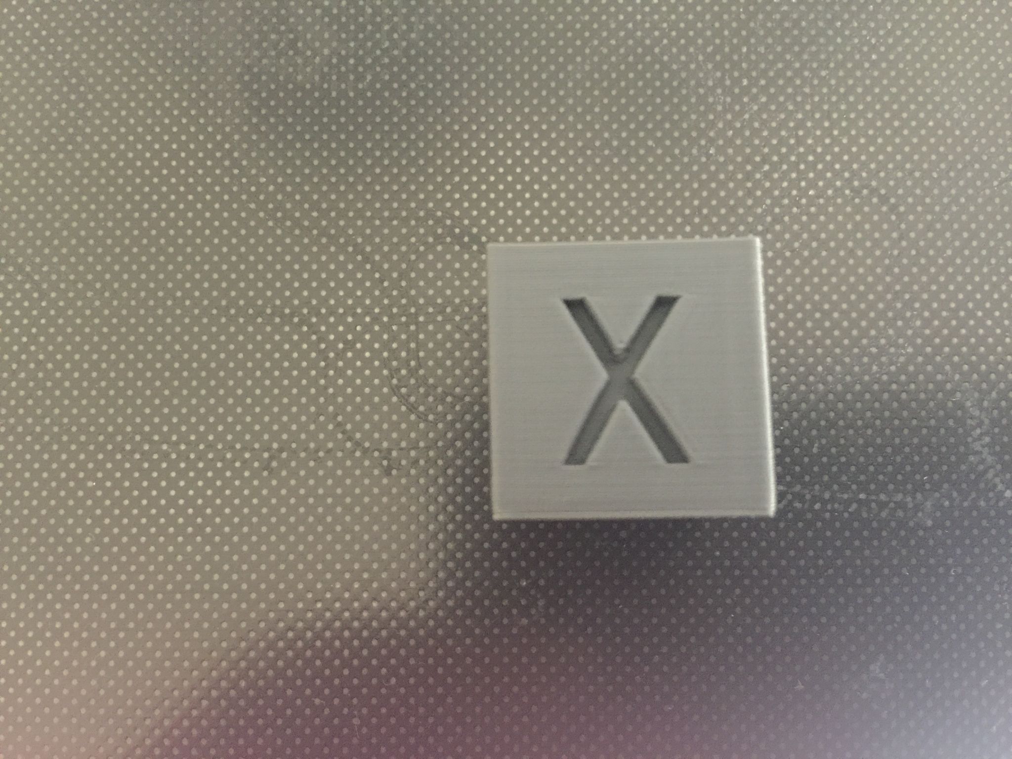

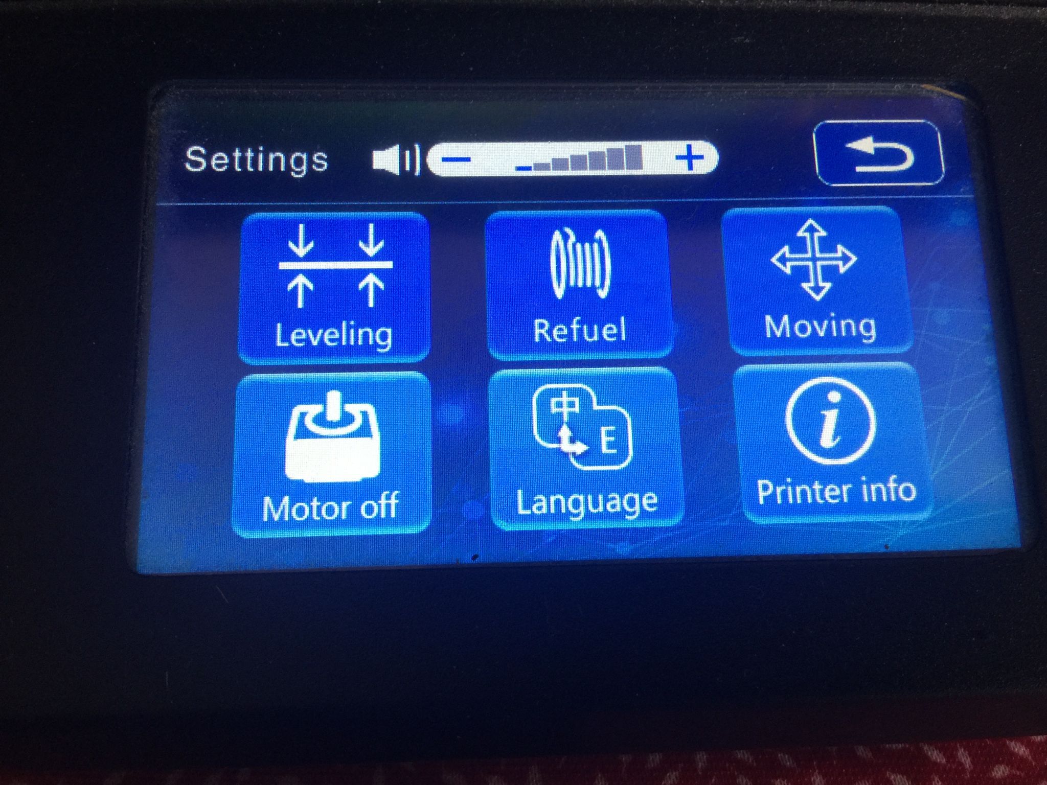

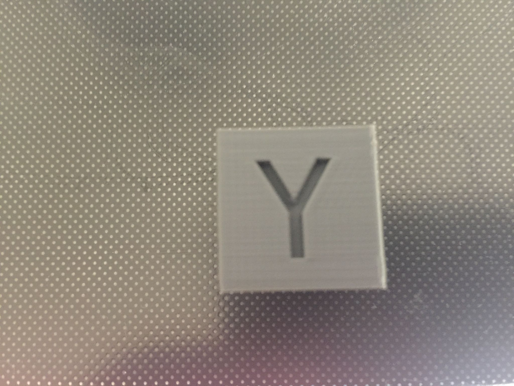

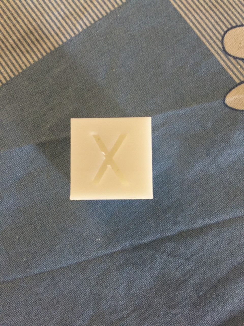

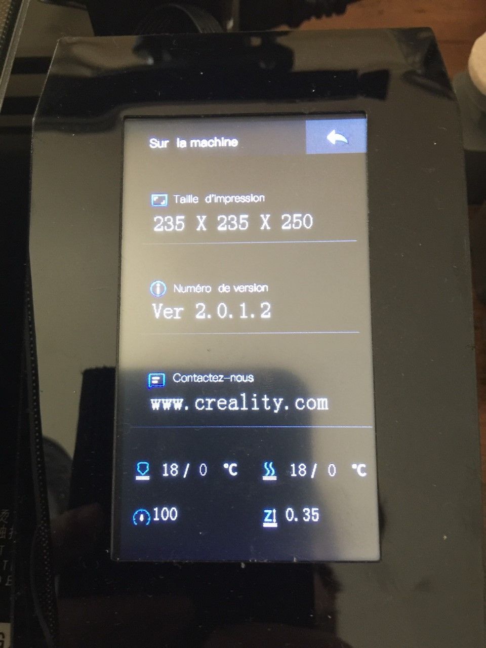

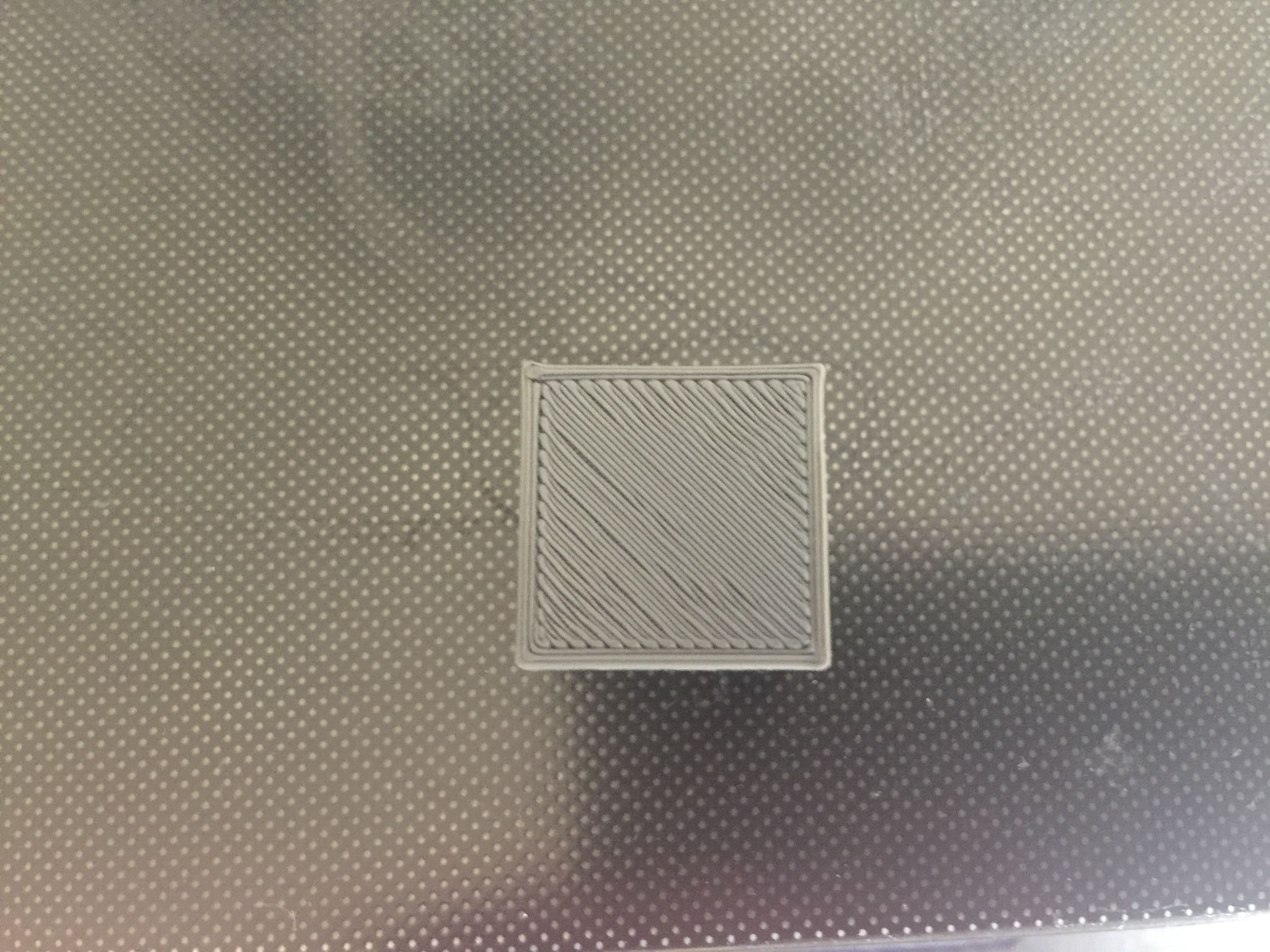

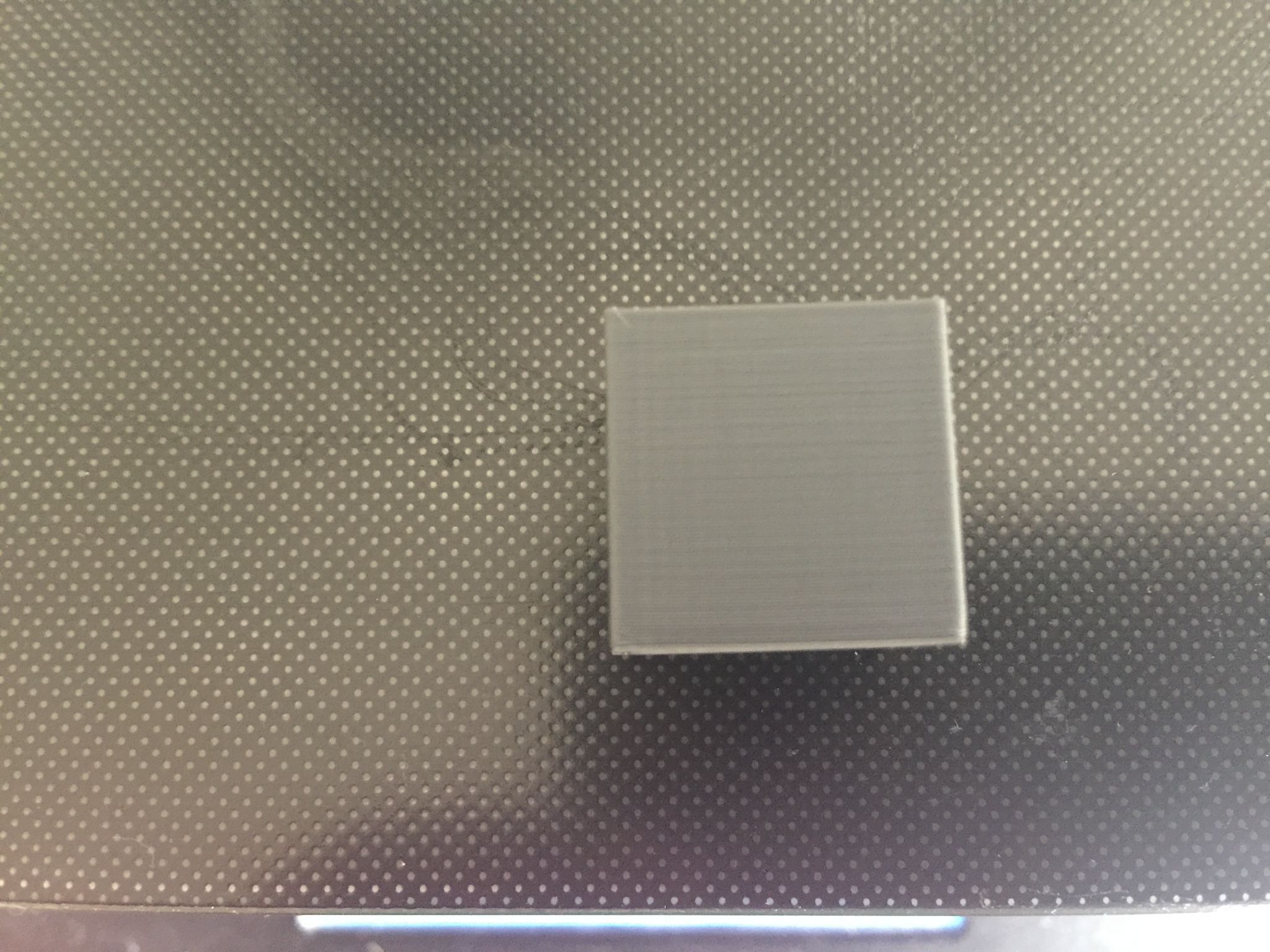

	Bonsoir, Après avoir suivis (je crois) tes indications PPAC, j'ai "réussis à faire qu'une impression, le fameux cube depuis même problème. L'ensemble du résultat en photo en pièce jointe. Je ne comprends pas ce qui se passe, j'ai remis et reniveler l'ancien verre (qui a certainement faire la guerre) même résultat c'est à dire qu'après l'impression du cube, plus rien = aucune adhérence au plateau. @Idealnight, je ne vois rien dans les menus (très basic), regarde mes photos en Pj Merci de vos lumières, Bonne soirée, Bien à vous, Christophe.

	Oui j'ai déjà fait sur ma Ed 3 pro Ben écoute dés que je rentre je fais des photos des menus ou alors trouver un custom firmware pour la CR-X
	Bonjour Idealnight, Merci de ta réponse. Ok je vais attendre leurs réponses. Le problème c'est que dans les menus il n'y a rien et je n'ai pas encore le bon câble USB Bobines neuves juste déballées et la il y en as 2

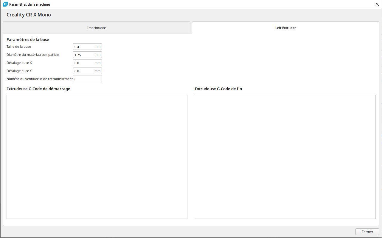

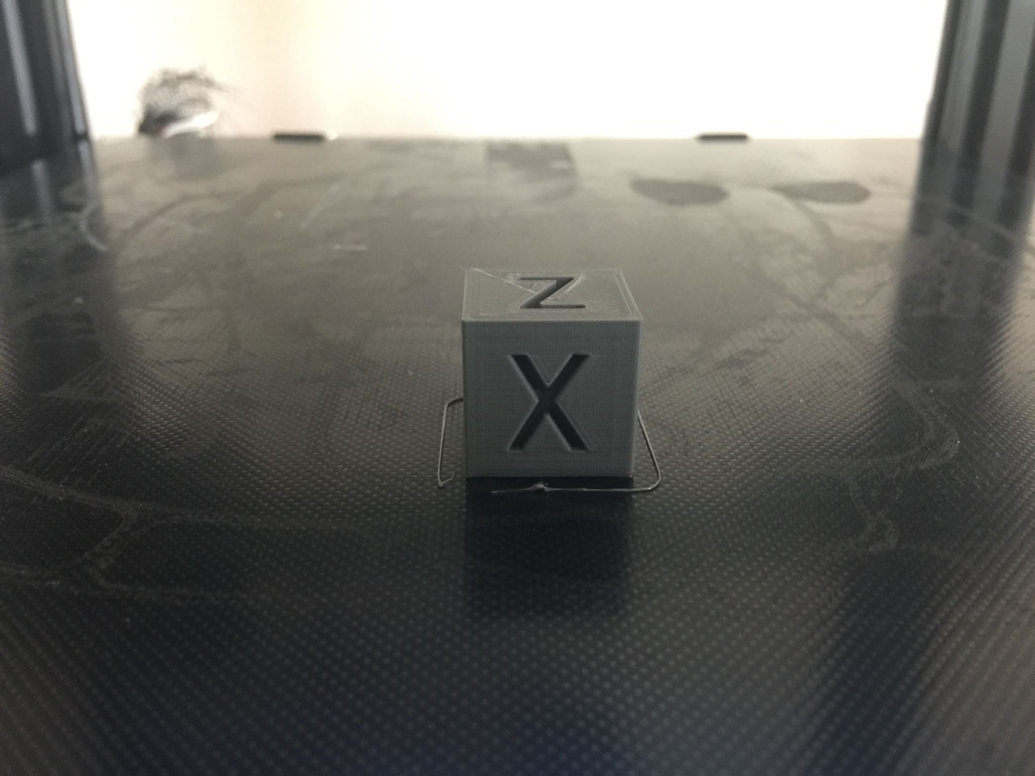

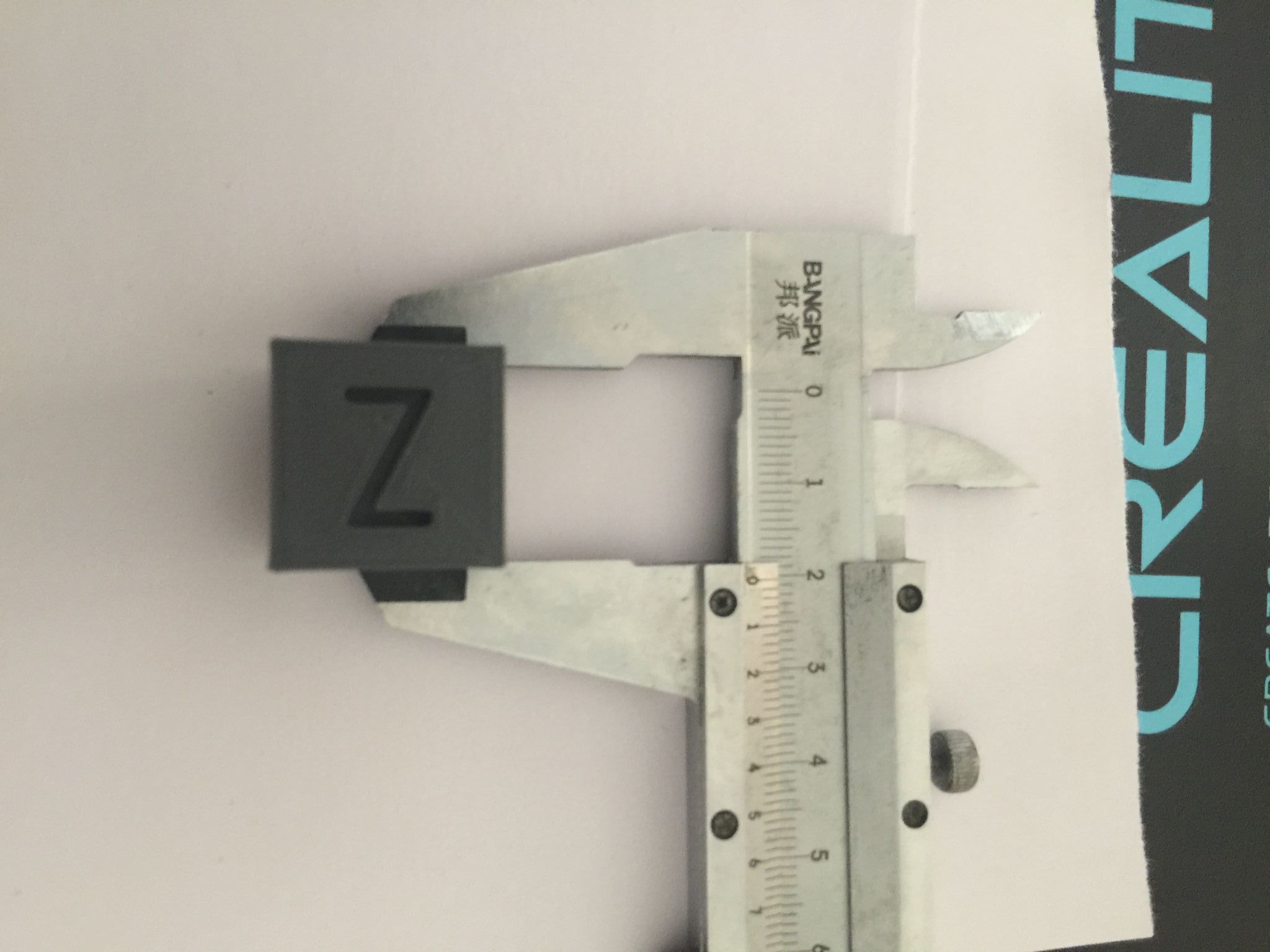

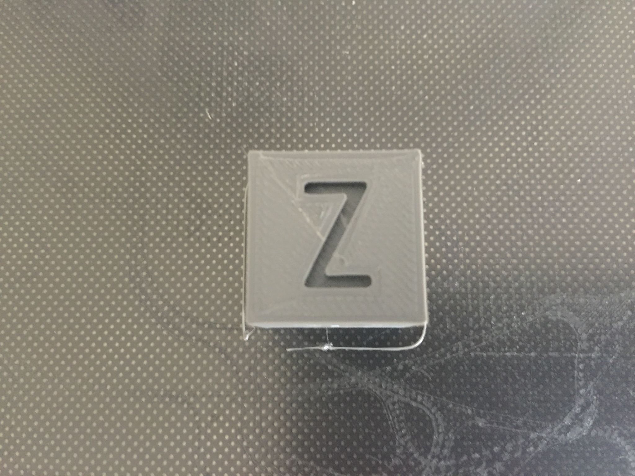

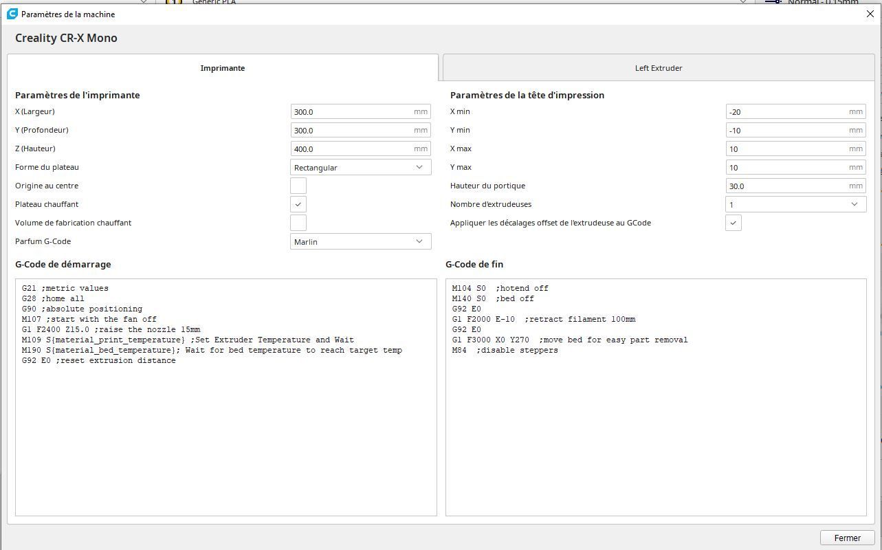

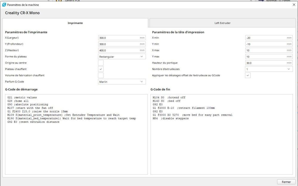

	Bonjour à tous, J'ai donc tenter en créant une 2eme CRX dans cura et en mettant dans le gcode de démarrage dans cura, le code de Fan6p, et j'ai toujours le même problème. J'ai aussi nivelé le plateau au températures 200/60 Je précise que j'ai complètement nettoyer le plateau (liquide vaisselle laisser séché) je n'arrive pas a voir les premières couches impeccables, le filament s'enroule autour de la buses. J'ai également refais un cube de test (gcode) comme si dessus avec le 1er profil de cura et même problème. Par avance merci de vos lumières et de votre patience.
