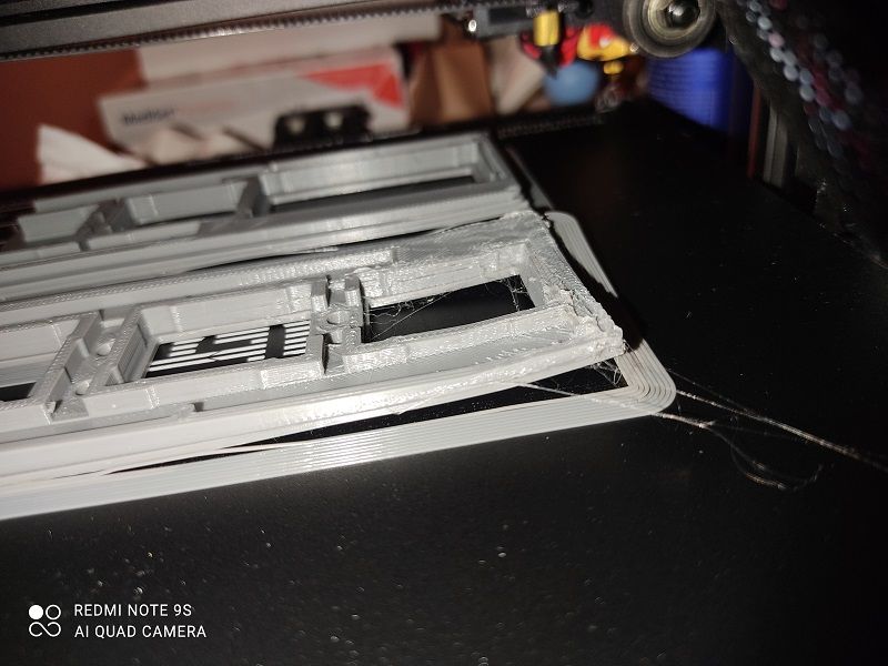

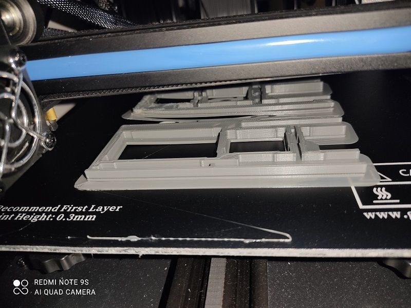

Salut vitesse ventil couche 1 a 0 couche 2 a 50 couche 3 a 100 pateau couche 2 a 45 le resultat est le meme les deux pieces colle et celle de derriere se detache comme d'habitude j'ai remarquer que le plateau netait pas super stable je vais voir pour le regler Avoir une imprimante cest du travail de precision oufff
alors sur idea maker j'ai reussi a trouver cela s'appele bordure, la jupe sert juste a lever le restant de l'autre impression si l'on change de couleur j'ai donc mis une bordure avec 9 lignes, puis j'ai mis de la laque tout commence bien..... jusquau drame !! mais une des deux pieces s'est décollé et elle est completement tordu je vais essaye de descendre la vitesse du ventilo et continué mes recherches
super merci je vais essayer moi jetais sur ideamaker
merci pour ta reponse pour la jupe je peux en mettre une mais la jupe ne colle pas a la piece ce sont deux traits qui sont a 1 cm de la piece pour la lauque je vais essayer mercii
Bonjour, j'ai reussi a regler ma machine grace a tout vos precieux conseils Par contre de temps en temps la piece se decolle entierement ou que sur un endroit Du coup la base n'est plus plate et la piece est tordu comment faire pour que la pieces colle bien au plateau ? vous mettez un adherent sur le plateau a chaque pieces ? pour ce qui est du reglage du plateau, cest deja fait Merciiiiiiii

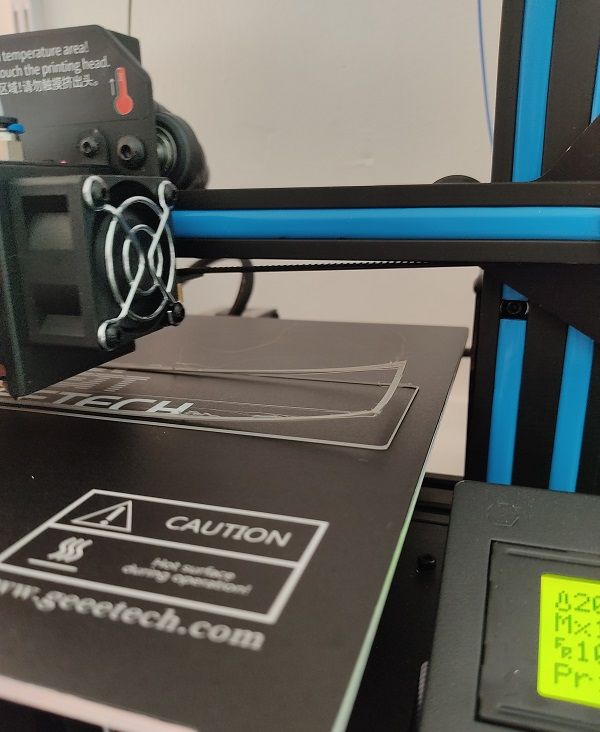

Bonjour apres des reglages mon impression commencer bien, mais j ai eu un probleme qui a foiré mon impression tou etti droit au debut mais ca s'est relevé petit a petit penser vous que ca peut provenir du plateau qui ne chauffe pas assez ?? -
