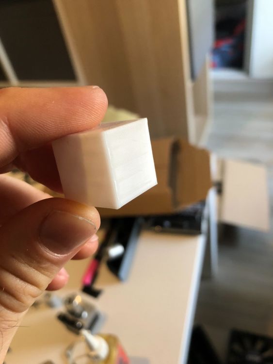

  9. De mon coté j'ai remis l'ancien extrudeur, il me semble plus fiable... J'ai imprimé le cube sans lettrage (ci-joint), il semblerai y avoir comme des répétitions, je ne sais pas si on voit assez sur le photo.. Qu'en pensait vous ? Les smoothers aideraient ?

  13. Oui l'ai refait ce matin. Tout est bien parrallèle et les vis excentrique sont bien réglé. Oui je viens de ressérer un peu les excentrique du Y, je réimprime et on voie. le serrage du chariot est bon. J'imprise en 0.16, mais dans tout les cas je ne devrais pas avoir ces stries non ? Est-ce que cela peut être géneré par des excentriques trop sérés ?
  14. Il y en a 2, une devant une derrière, le plateau n'as pas l'air de bouger, mais effectivement j'essaierai merci Peut-etre une amélioration a faire dans CURA ? Mon CURA est sans aucune modification.. Quels sont vos paramètres de rétractation pour une vitesse de 50mm/s ? Je ne sais plus quoi faire je désespere, l'impression d'une plus grande piece est catastrophique, on ne voit que les stries..... je ne comprend vraiment pas d'ou cela peut venir. Qui peux m'aider ? je suis prêt a faire les modifs qu'il faut.

  17. Bon j’ai reçu quelques pièces à voir si ça améliore l’impression… après ça je n’ai plus d’idée..
