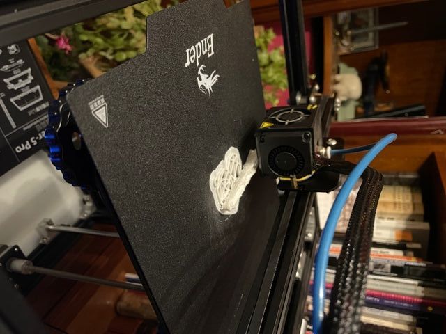

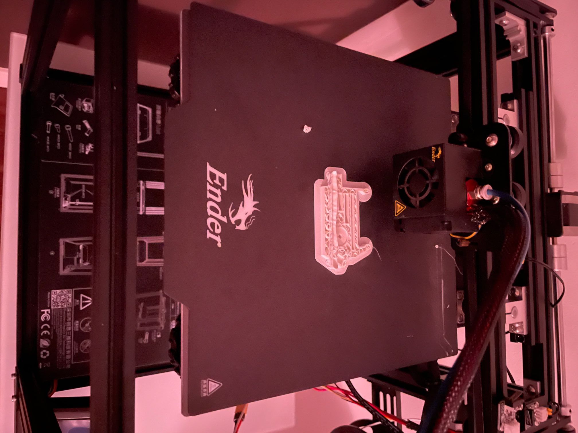

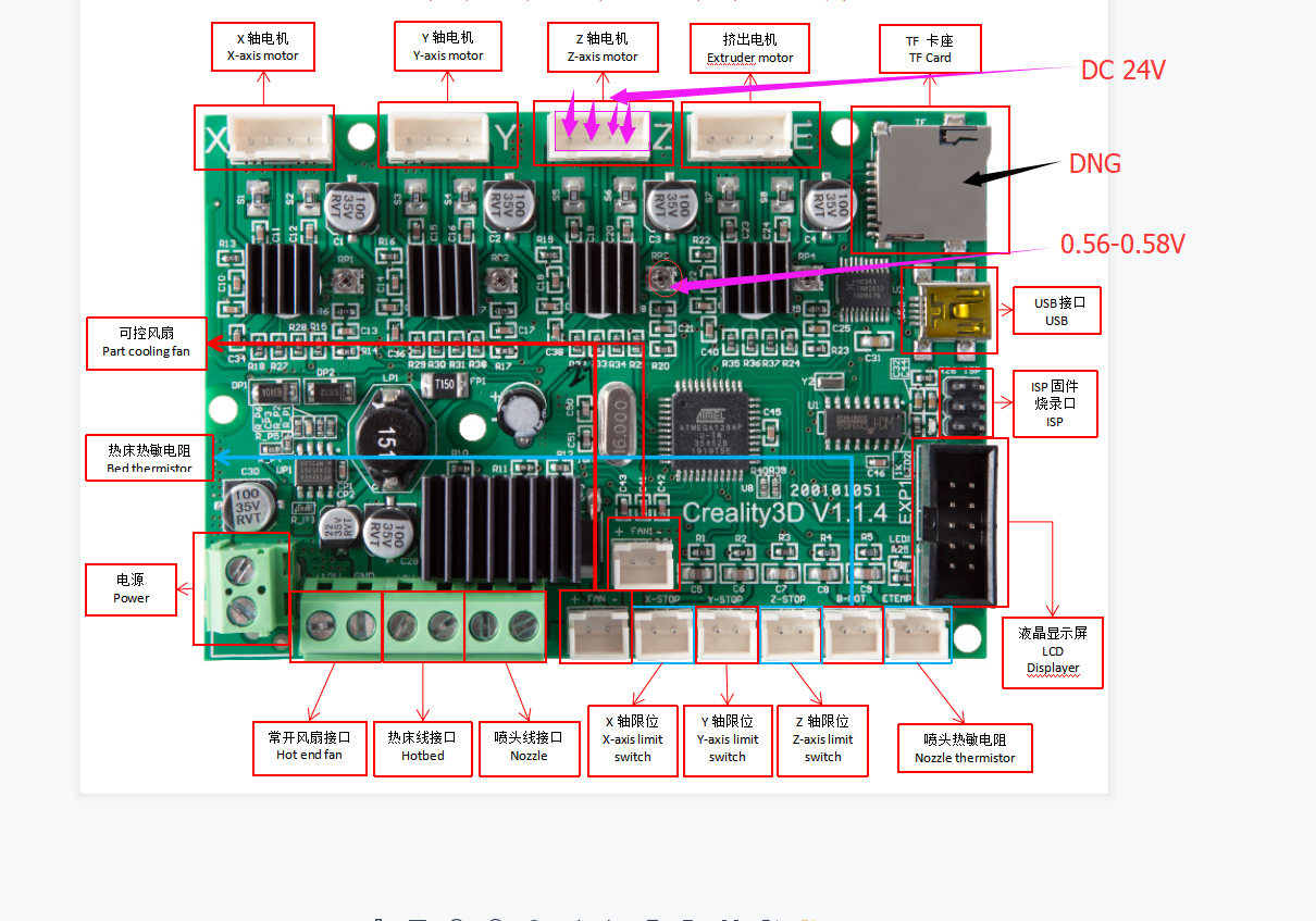

  2. autre point j'ai aussi eu une réponse de creality qui m'ont demander de voir et régler ces paramètres : 1. Check the coupling of the Z-axis motor to ensure that the coupling is connected and tightened. The motor and the screw rod keep moving in sync Ok pour cette phase 2. Change a model for test printing tous les modèles me donne ce problemes 3. Test whether the 24V output from the main board of the Z-axis motor is normal. Z-axis motor drive voltage (silent motherboard 1.18-1.2v) (ordinary motherboard 0.56-0.58V) Pour le 24 V pas de probleme. par contre pour la suite j'ai peut être fait une erreur ... sur la carte silencieuse j'ai reglé tous les "drive voltage" entre 1.18 et 1.2v peut il y avoir une incidence ? merci

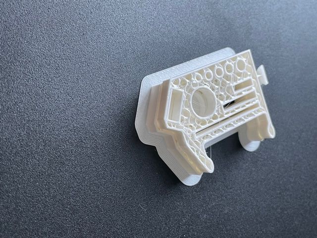

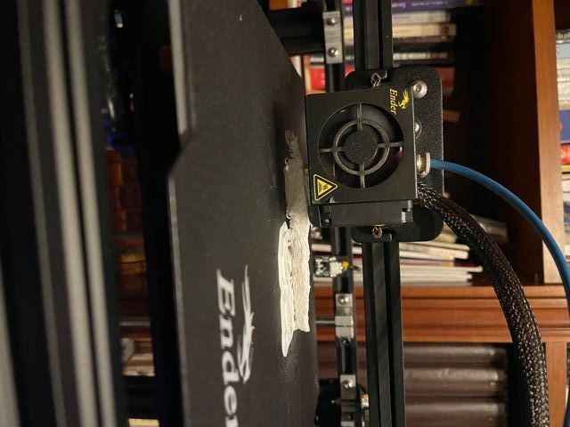

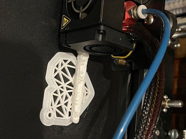

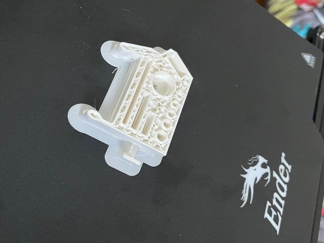

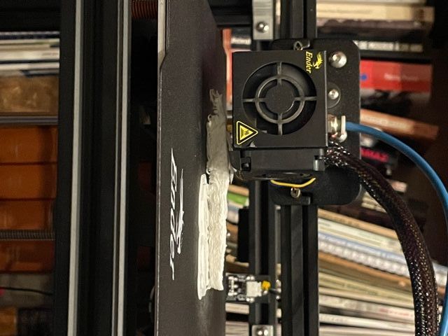

  3. Merci pour la réponse, donc j'ai effectué un nettoyage complet et remontage et je n'avais pas de dégâts ! ( les bagues ? ce sont celle qui sont bleu pour empêcher le tube de remonter c'est bien ça ?). ensuite non le blocage ne viens pas d'un point dur car il peut venir a tous moment comme sur les photos en début, milieu ou fin ... j'ai refait un test et à présent je me retrouve avec ce résultat :

  5. Bonjour tous le monde. Je rentre dans le monde de l'impression 3d avec une creality ender 5 pro. J'ai réalisé tous le montage correctement avec tous les réglages mais l'imprimante ne fonctionne toujours pas depuis le déballage. je me décide a vous écrire car j'ai l'imprimante depuis novembre et toujours pas réussi a finir une seule impression ... J'ai eu un premier problème mais après avoir cherché dans le forum j'ai trouvé le problème la vitesse de descente de mon plateau était trop lente, mais résolue grâce a quelque recherche (merci au forum !), mais malgré tous j'ai encore un hic ... le problème est présent avec les gcodes déjà présent sur la carte SD ainsi que les miens ... Voila mon problème (en photo PJ) L'impression débute bien aucun problème de débit ou de fil qui s'accroche mais pendant l'impression, sans prévenir l'axe Y ne réagit plus ... mais l'impression continue sur X et Z . Quelqu'un à t'il déjà rencontré problème ? ( j'ai refais le tour de la machine, montage et serrage, vérification des branchements, réglage de l'axe Y, tension des courroies, .... enfin les réglages de base sont la mais impossible de savoir d’où proviens le pb ...) Je vous remercie pour vos conseil . Amicalement louis 57dd698b-10f4-43b7-b307-7ed9fd3beb4f.MP4
