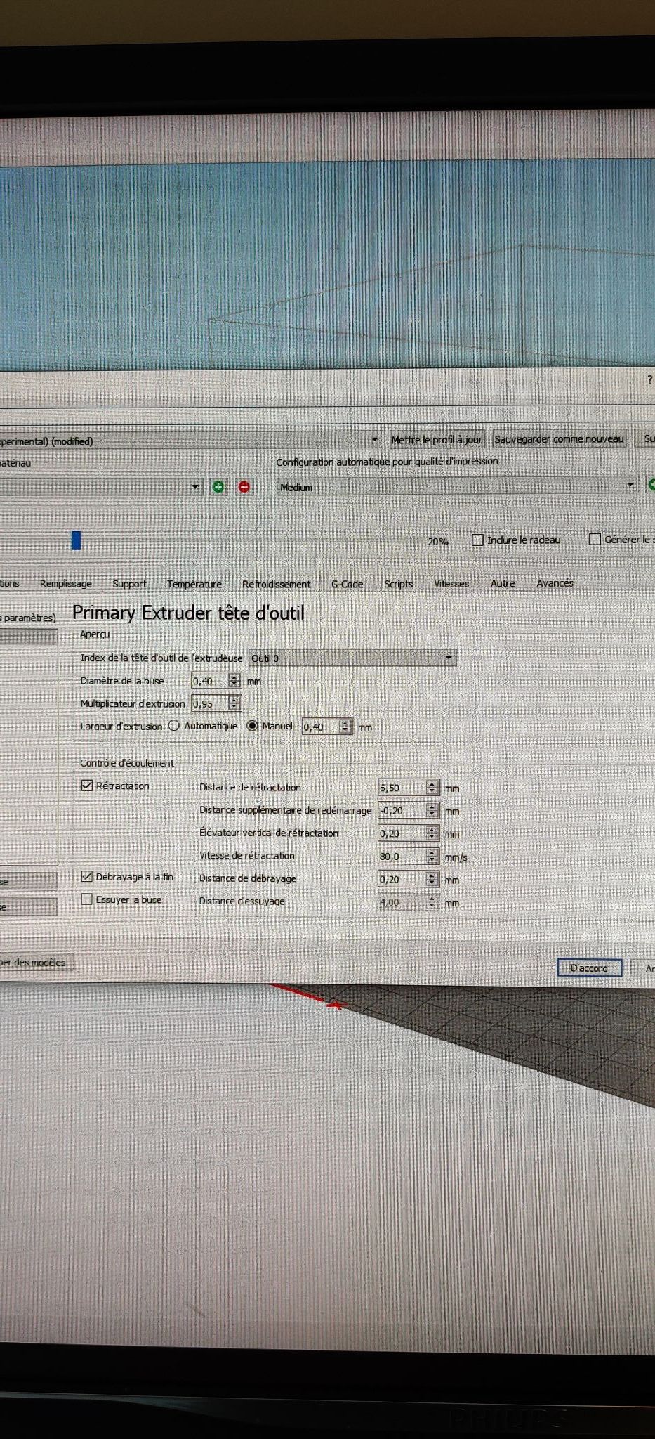

  6. simplify3d jamais de problème avant l’installation du bltouch ci joitn la photo des paramétrages retractation et le gcode 3DBenchy.gcode
  7. initialement récupéré sur le site officiel de marlin j'essaye actuellement la version pré paramétré de Stathisn mais mème problème. gcode de démarrage G28 G29 G1 Z5 F3000 ; lift G1 X20 Y20 F1500 ; avoid binder clips G1 Z0.2 F3000 ; get ready to prime G92 E0 ; reset extrusion distance G1 X120 E10 F600 ; prime nozzle G1 X150 F5000 ; quick wipe M117 jt tout les stl font la mème chose. actuellement un simple benchy mais mème problème sur n'importe quel stl. VID_20210119_150835.mp4
