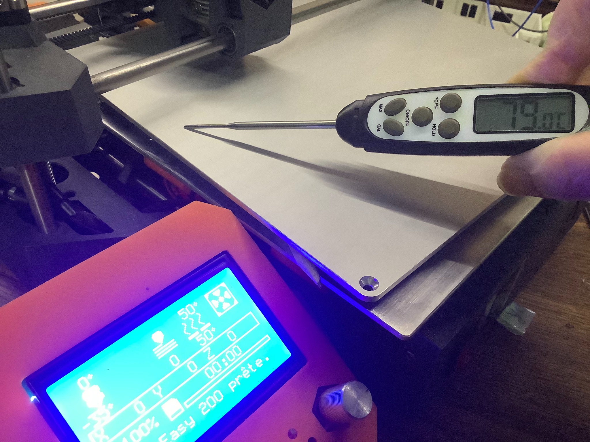

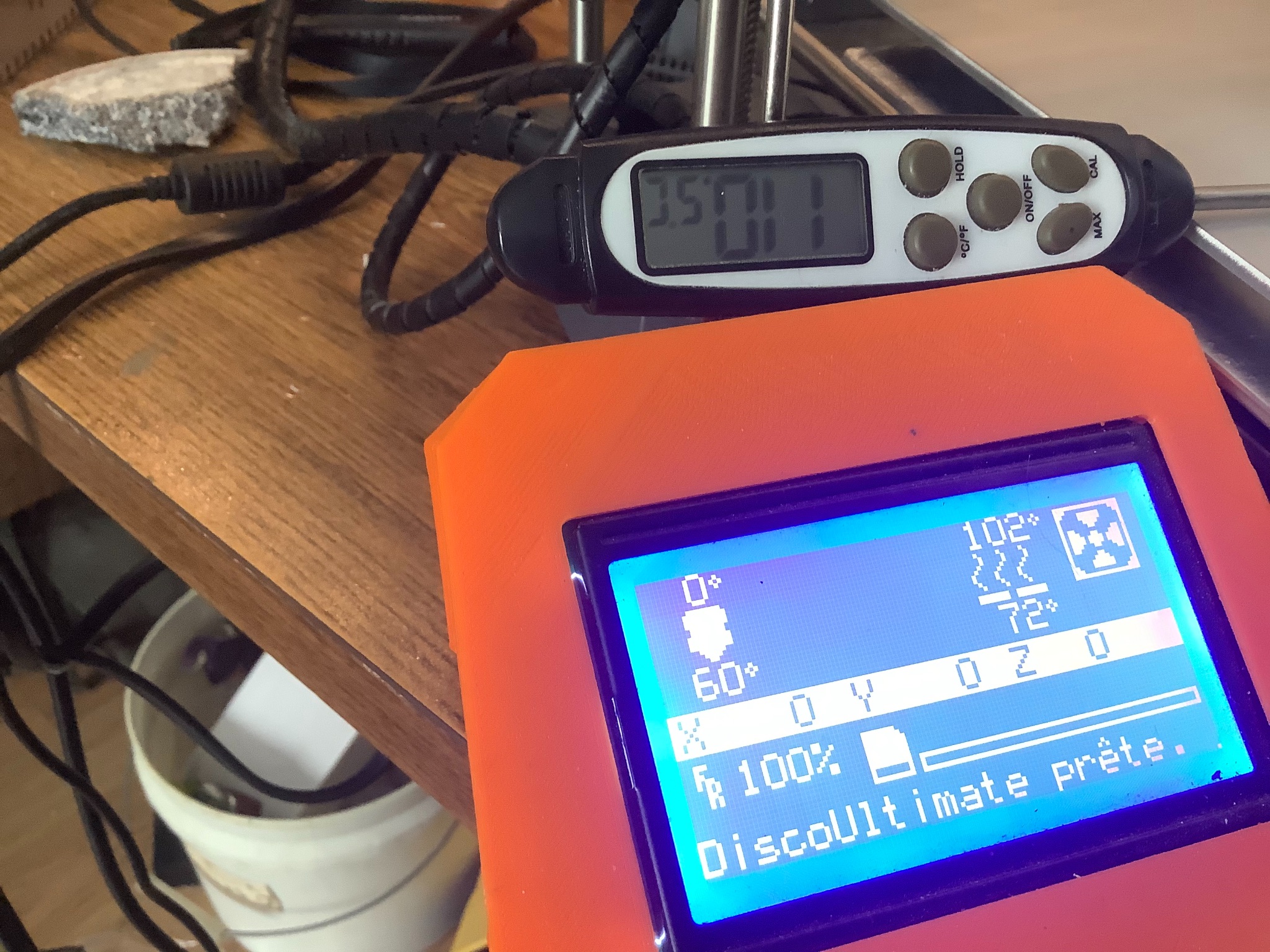

  1. bonjour pffff je les ai toute essayer mais aucune ne donne les bonnes temperature j ai tester a 60°c et j avait entre 84 et 96°c merci

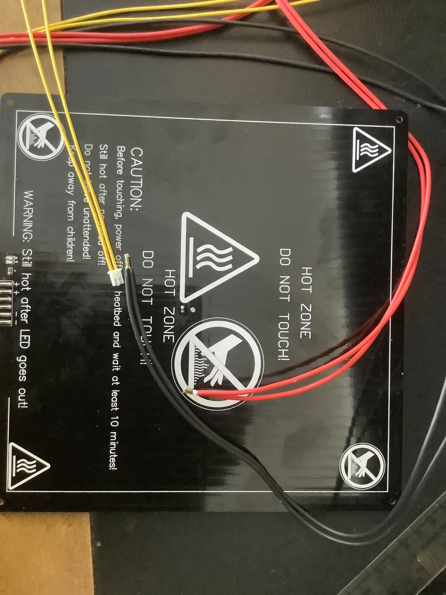

  2. bonjour, et oui je vit pour le moment aux canada voila le liens ou je l ai acheter BIGTREETECH Plateau chauffant MK3 pour imprimante 3D, haute température, 120 degrés, 220 x 220 x 3 mm, avec plateau chauffant en aluminium 12 V: Amazon.ca: Commerce, Industrie & Science Numéro de pièce RFR000036 il y a une photo de la plaque plus haut dans la conversation jusque maintenant j utilisait cura by dagoma mais je pensait utiliser je cura ultimaker des que j aurai fini d installer le plateaux chauffant. quand aux g28 et g29 je ne sais pas ce que c est . encore merci pour ton aide

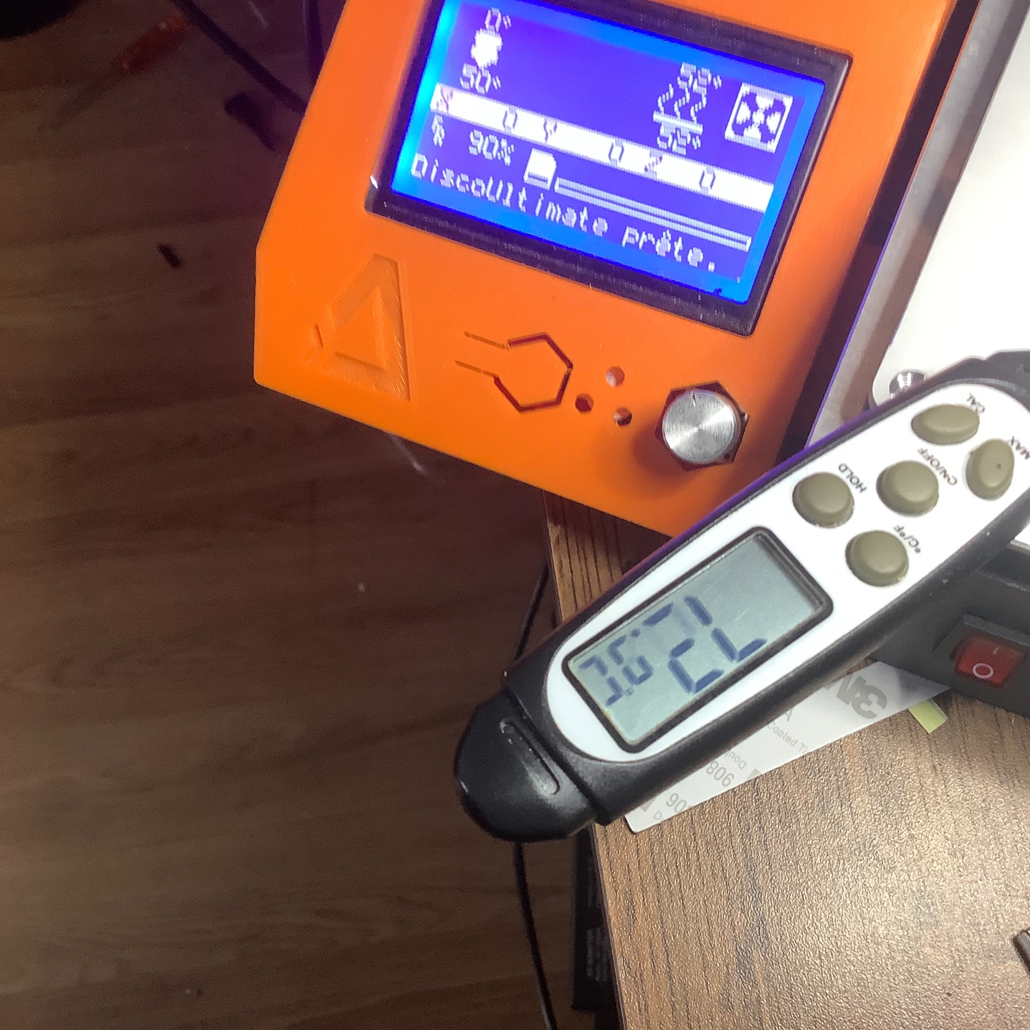

  3. Merci pour le fichier il ma ete tres utile pour mes 62 ans pas toujour facile. voila des photo pour le resultat. a une temperature mise a 40 le themometre indique 30 degre y a t il des verres plus fin car la sonde ne détecte pas la palque avec le verre de 3 mmm merci pour tout c est bon conseil

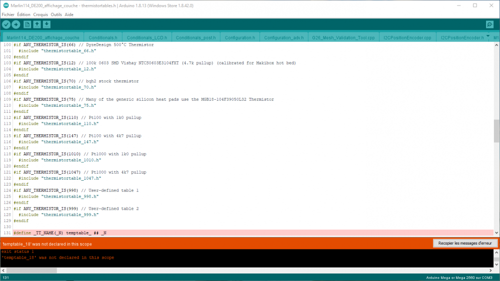

  4. bonjour et encore merci je tous recommencer j ai charger le bon fichier chez dagoma quand j ai mit le 18 au lieu du 17 voila le message d erreur qui c est afficher bonne journee
  5. J ai un petite souci avec le palpeur avec la plaque de ferre de 3 mm le palpeur détecte pas la plaque chauffante alors que sans le verre ca fonctionne merci beaucoup de tes renseignement il m ont été tres utiles
  6. Bonjour voila le plateaux est monter j ai tester la température mais j ai 30 centigrade de plus

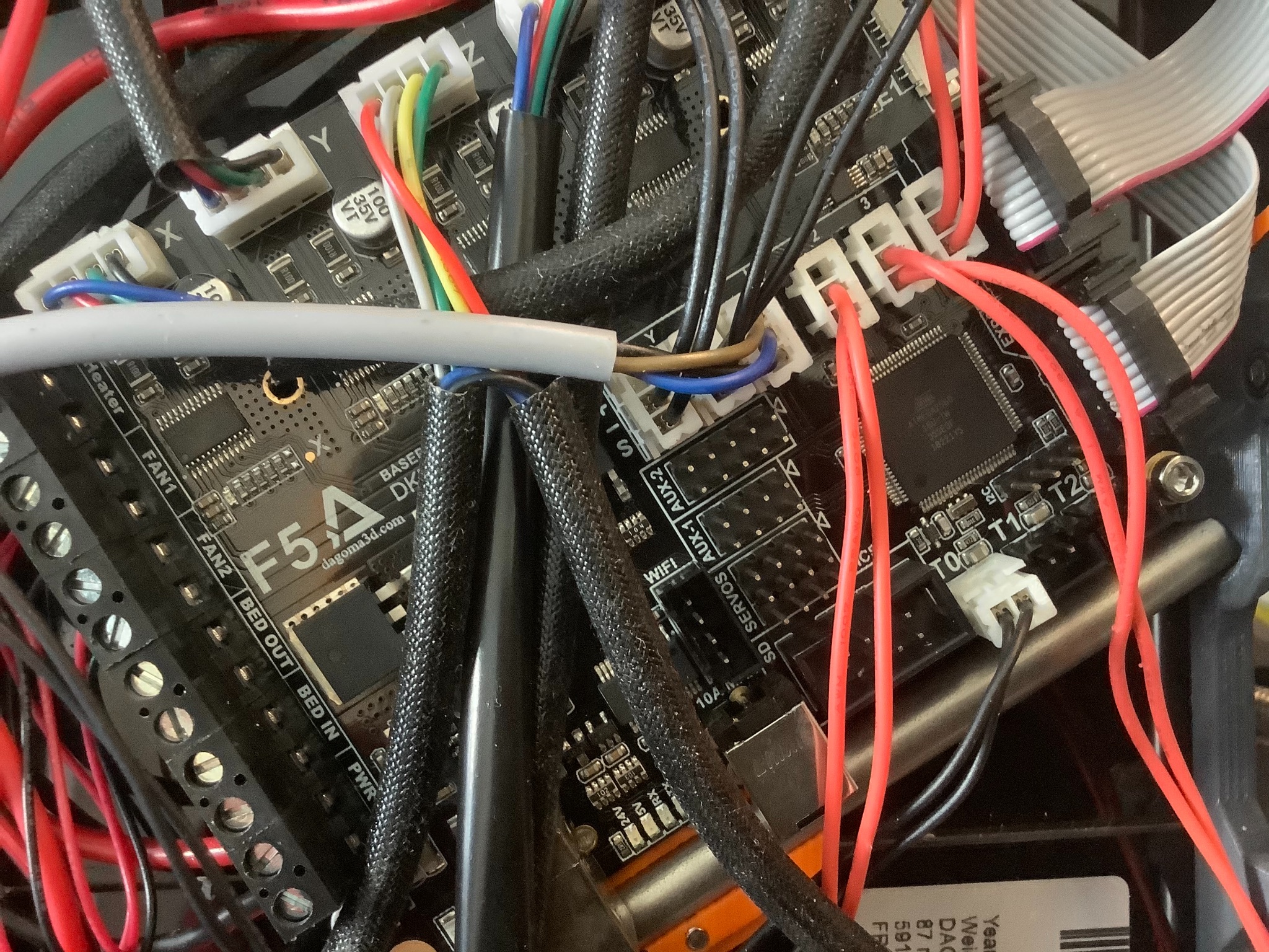

  8. Merci pour Marlin ca à fonctionner maintenant j attend le reste du materiel j ai un plateaux mk 12 volt avec themiresistance . Le fils joaune va sur carte mere de l imprimante sur le port T1 je suppose? J attend une alimentation et le relais merci pour ta reponse
