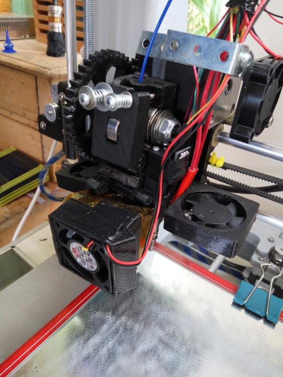

    Ça bug sur plusieurs points Les croisillons de remplissage touche la tête Ça peux décaler un axe Toi par exemple sur tes 2itopie tu imprime à quelle vitesse? En slicer j'utilise cura principalement

    merci pour ces premiers retour j'ai une question si je deporte mon extruder wade a coter de l'imprimante et lui met un tube ptfe est ce que cela acceptera tous les filaments (y compris les flex) est ce que 40mm/s est normale pour une itopie ou c'est très lent?

    salut, j'ai construit une itopie qui fonctionne et imprime bien mais elle imprime bien lentement (je suis a 40mm/s) je pense que mon souci viens que j'ai beaucoup de poids sur le chariot X (extruder L3K, ventilo, palpeur, tete) je me demandais si de mettre un extruder bowden serait bon pour moi (avantage et inconvénient ?) merci pour vos retour
