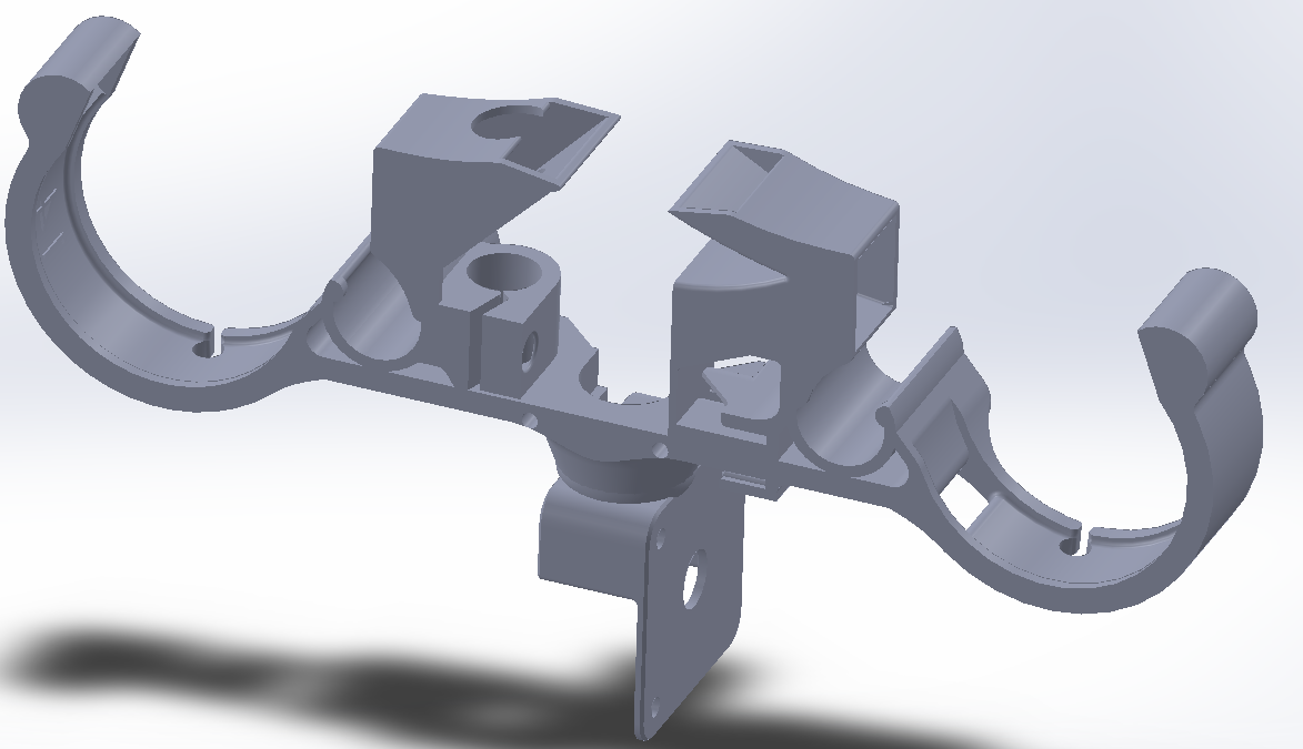

    Recherche Fan de buse [/RÉSOLU]

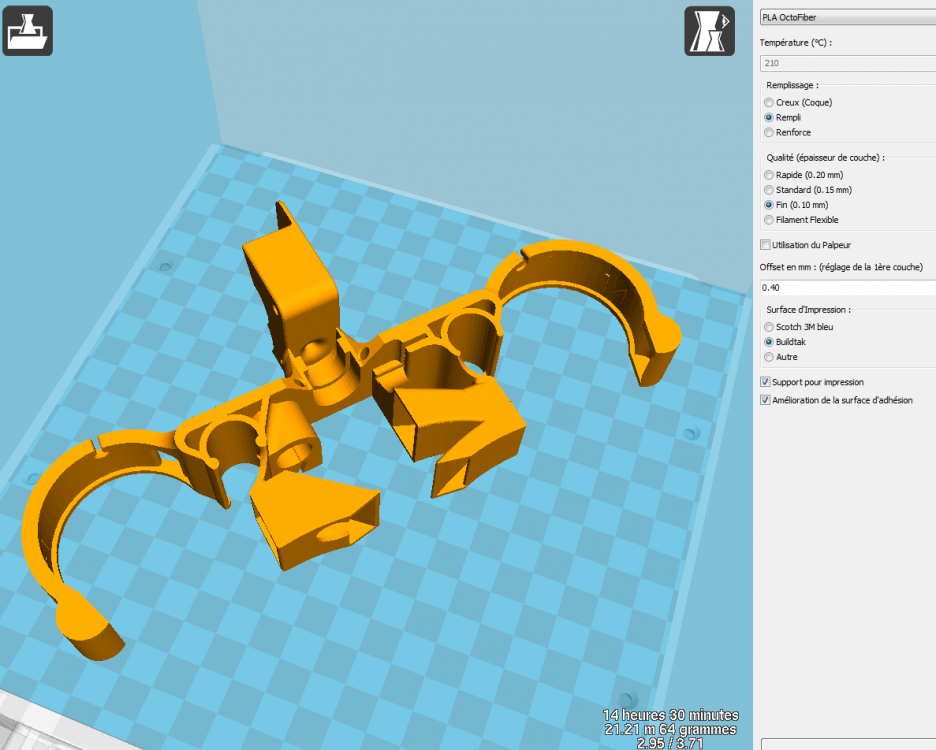

    Coucou @Madmax02 Je vais avant tout la produire sans qu'il n'y ai d erreur car du coup j'ai du faire des boulettes a la modélisation, en effet la production en cours m'a fait une surprise un peut négative (sur certaines couches, l imprimante m'as fait une inversion entre la ou la matière doit se déposer et la ou c'est vide, puis est revenue a la normale) Coté Solidworks tout était beau mais sur Cura... bref je compte refaire l assemblage et bien-sur après je vous partage ça en package complet (assemblage solidwork + stl). Cordialement

  4. Bonjour, Je me permet de créer un sujet a propos de ma recherche. En effet j'ai dernièrement acheté une imprimante Dagoma Discovery200, j'en suis super content, enfin il n'y a plus besoin d'en faire la publicité^^. J'ai néanmoins remarqué un petit défaut qui me chagrine lorsque je produit des pièces de petite taille, le Ventilateur (Fan) ne ventile que d'un coté et donc ne refroidi pas bien l'autre. Cela engendre une baisse de qualité sur le coté non ventilé. J'ai donc pris le partis de refaire la pièce de la tête de buse en y ajoutant l'extracteur de filament qui se retrouve rapproché de la tête de buse (amélioration nécessaire pour les filaments souples et bois d’après les conseils de Dagoma). Étant donné que la pièce de tête de buse a maintenant besoin de 2 ventillos, je recherche a racheter le même ventilateur sans avoir a acheter tout dans la partie "pièces détachée" de Dagoma.fr Sauriez-vous ou trouver ce fameux ventilateur PS: je vous joins un aperçu de la production. Merci par avance
