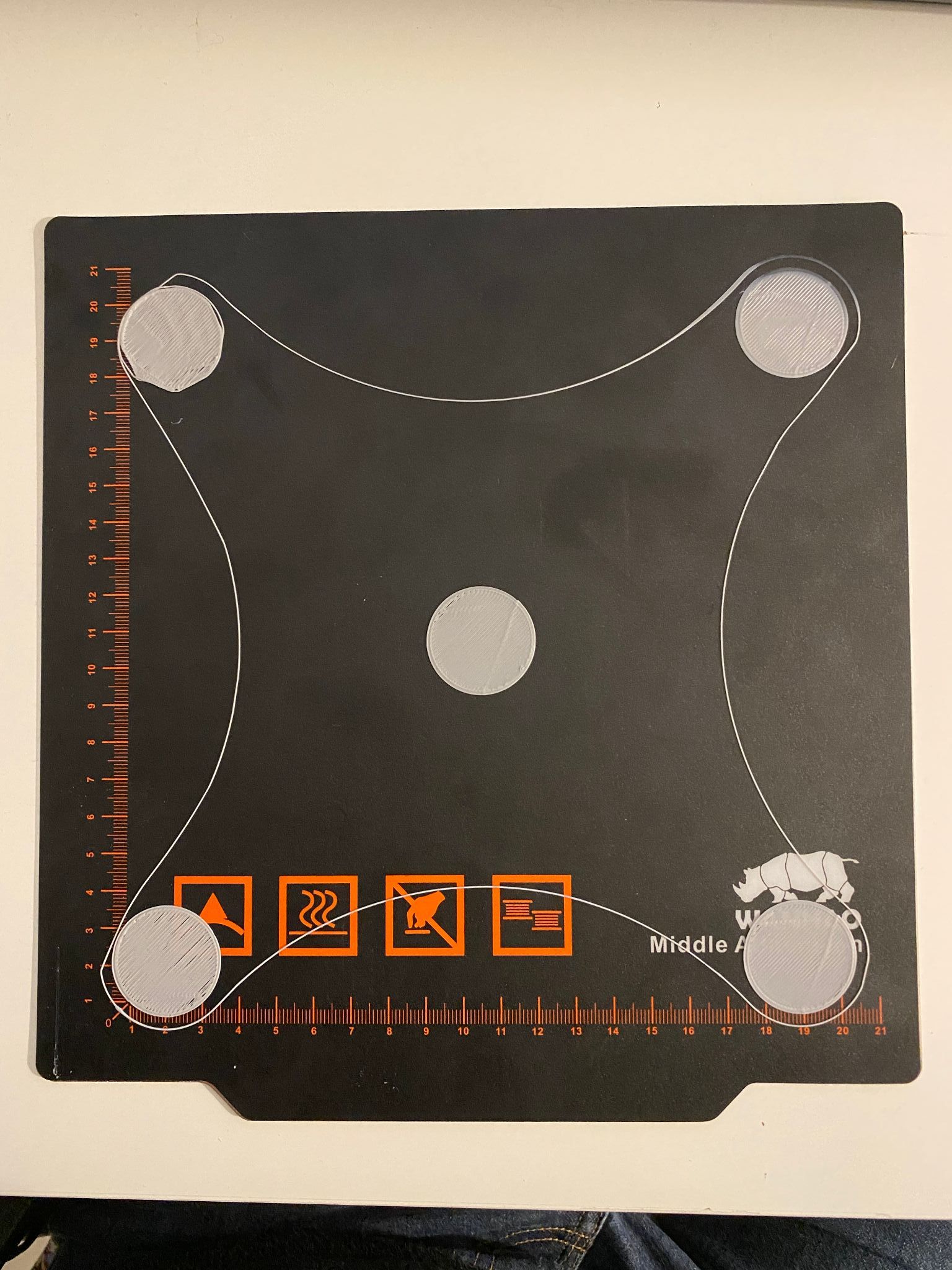

  2. Bonjour à tous et toutes ! J'aimerais votre avis sur ce bed levelling maison. (cylindre de diametre 30 x 0.2 de hauteur) En haut à gauche, je n'arrive pas à interpréter l'irrégularité, ni d'ailleurs en bas à gauche. Si vous êtes intéressés par le .GCode dites moi, je l'UL sur Thingiverse si besoin. Et aussi, savez-vous comment empêcher ce premier dépot d'extrusion à chaque impression ? (profil fourni par Wanhao) Merci pour vos lectures et éventuelles réponses.
