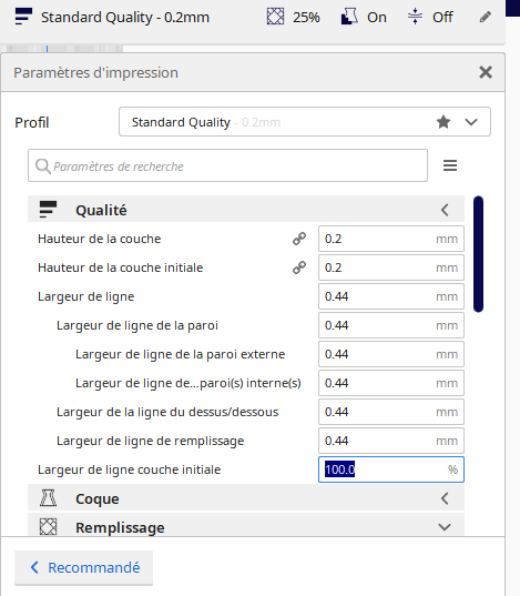

  4. je n'ai pas de vinaigre blanc à cette heure le bed est à 60 la buse à 200 la vitesse de la couche initiale (c'est bien la première?) 20 mm/s je vais essayer de la laque de ce pas merci en tous cas

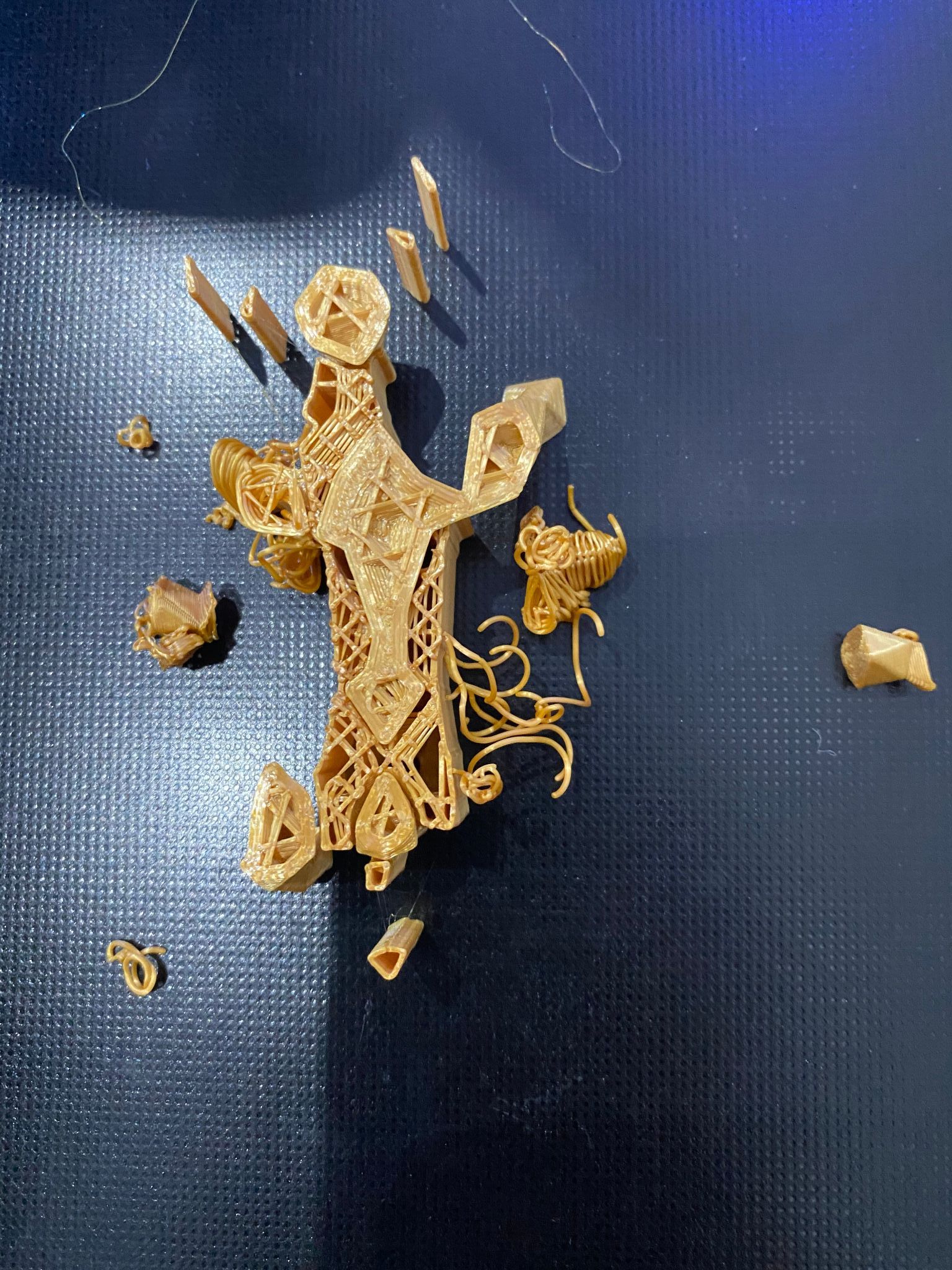

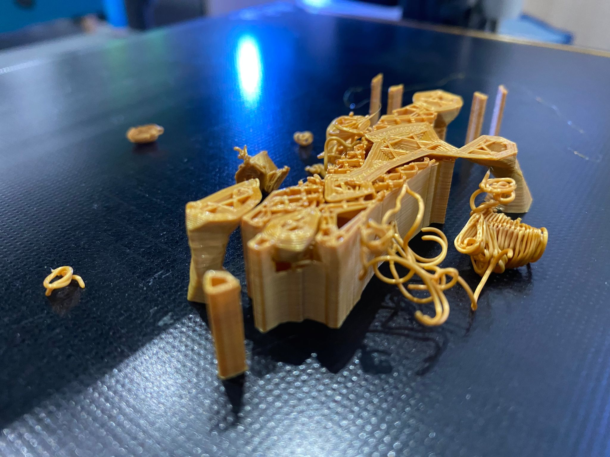

  5. bonjour tous le monde j'ai une artillery sidewinder je viens de nettoyer le plateau avec une lingette puis de l'alcool ménager, depuis gros soucis avec l'impression , le fil de démarrage sur le coté se fait bien , mais lorsqu'elle commence la pièce, la buse s'encrasse , le filament ne sort pas j'ai l'impression ou n’adhère pas ... si quelqu'un a une solution MERCI à ceux qui prendront le temps de répondre Vidéo.mov
  6. merci bosco pour tous ces conseils et de prendre le temps , j'utilise ultimaker cura Je vais de ce pas essayer tous ca et je te remercie grandement

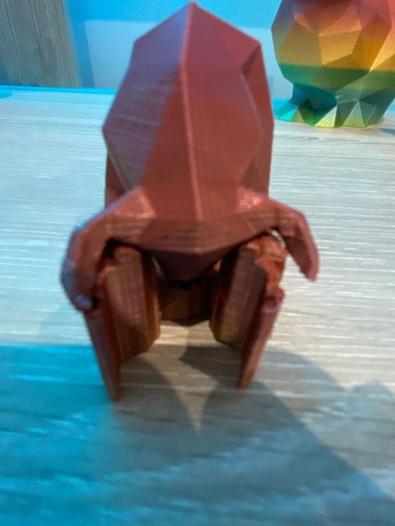

  7. Je me demande si le modèle a été pensé pour l'impremerie 3d , je viens de tenter un autre animal , donc à 50° de porte à faux et 20 de densité, alors c'est deja beaucoup mieux j'arrive à faire la pièce , mais sur les petites zone gros manque de netteté sous les cornes ,voir même pièce qui ne se monte pas sur la jambe et la queu. On voit bien que le support ne tient pas , dois descendre encore l'angle ou monter la densité (au risque d'avoir du mal à enlever le support)? Pour la vitesse je suis bien à 60mms, je viens de trouver l'utilisation des tours, je vais essayer ca Merci de votre aide

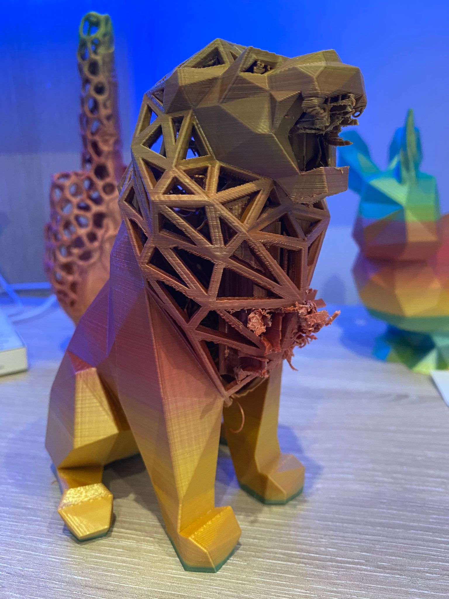

  8. merci je vais essayer avec plus de supports , mais comment eviter ceux à l'interieur de la crinière?
  9. je comprend pas, jusqu’à maintenant j'utilisai 65° d'angles de porte à faux pour support, et 10% de densité et j'avais aucun soucis , il faut que je baisse l'angle et augmente la densité? Par contre pour le support qui est à l’intérieur de la crinière du lion vous avez des idées?

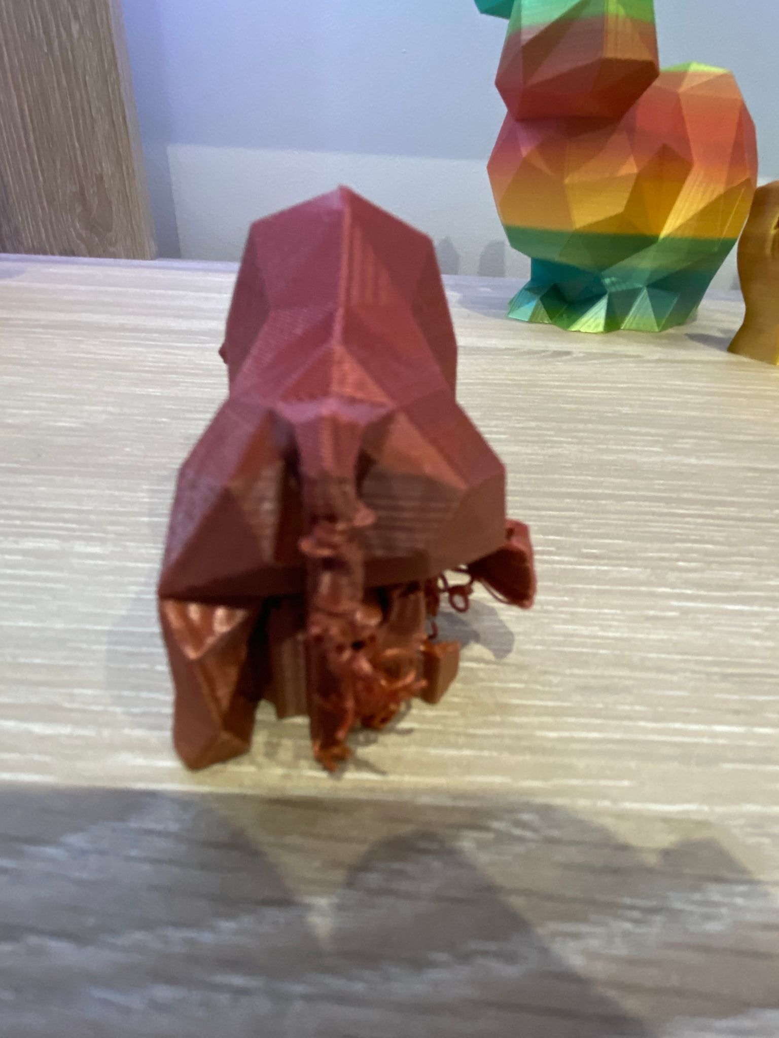

  11. Alors normalement c'est un taureau en forme polygone, j'ai bien reglé mon bed et j'ai fait une autre pièce avec laquelle l'impression était nickel pour les paramètre slicer buse à 200 et bed à 50
  12. Bonjour tous le monde, Nouveau dans le monde de l'imprimerie 3d , je suis vraiment bluffé et passionné par cette technologie, j'ai suivi beaucoup de conseil quand je me suis lancé depuis quelques mois et je n'ai pas eu de soucis jusque la avec mes modèles , j'ai acheté un pack de dessin en polygone, et depuis je n'arrive pas à imprimer correctement aucun des modèles, je ne trouve pas la solution, la première couche se passe sans soucis mais ensuite le fil déborde j'ai beaucoup de déchet sur à peut près tous les cotés du modèle . De plus j'ai un modèle particulièrement complexe avec une crinière en segment et du support qui se rajoute à l'interieur que je ne peut pas enlever. Je tourne avec une artillery sidewinder x1 sur cura
