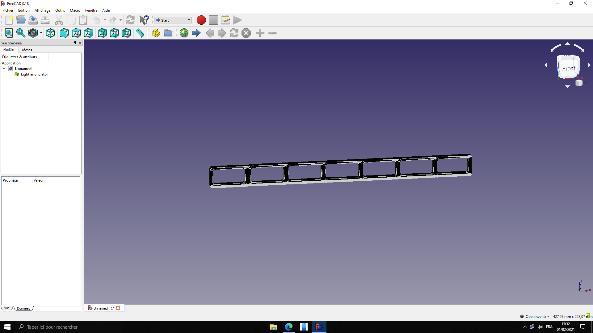

    C'est un fichier récupéré sur le net et modifier dans Allplan qui gère la 3D (c'est le seul soft que je connais bien pour la 3D) Si je l'imprime verticalement j'ai bien les vides avec les renforts et l'impression dure env. 1h Si je l'imprime à plat les vides sont comblés et l'impression dure 2 h env. Le fichier stl lorsqu'il est lu dans les divers softs 3D (Allplan, freeCad, Fusion etc) à l'air correct voilà une copie écran de freeCad

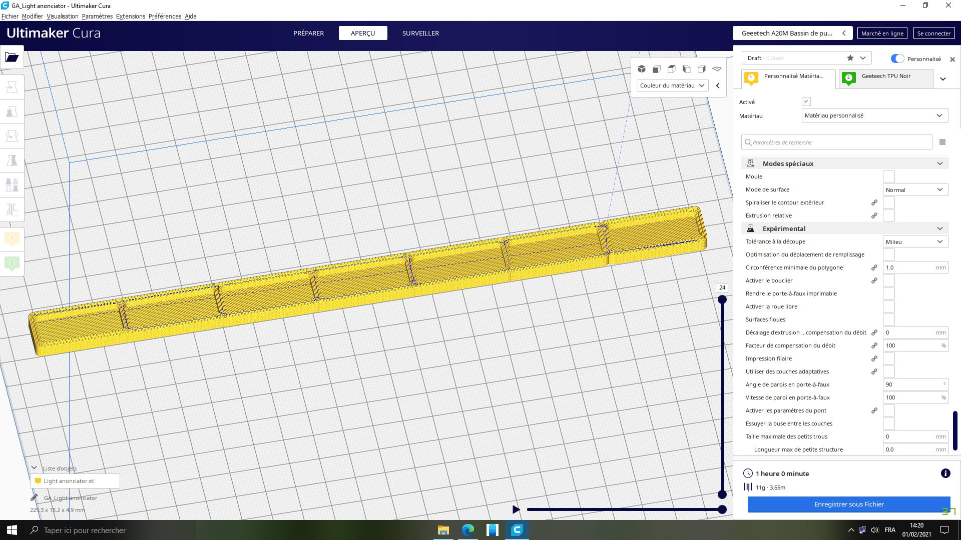

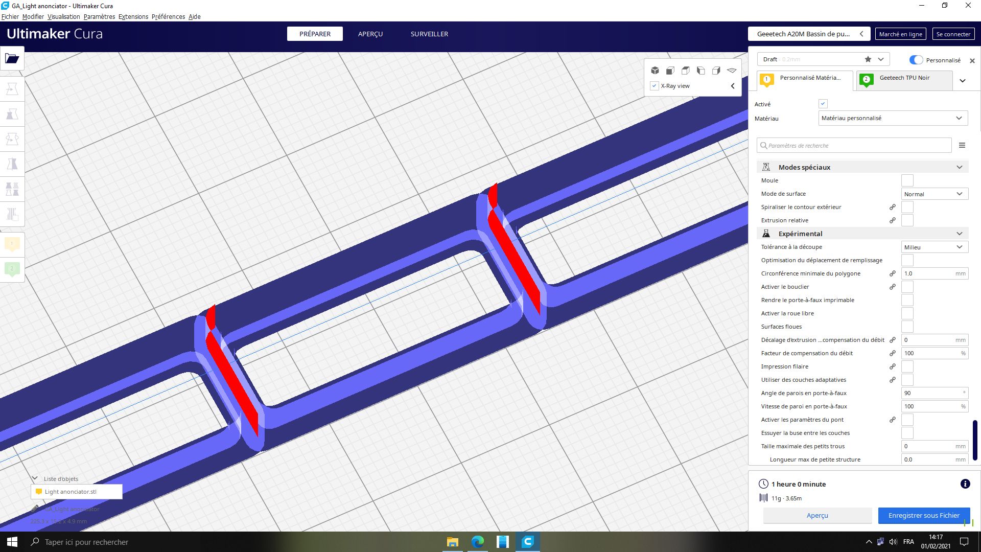

    Bonjour Je viens d'acquérir ma première imprimante 3D que de soucis Bref je veux imprimer un modèle 3D avec des vides, mais lorsque je lance l'impression les vide sont comblés par l'imprimante Voilà la vue de mon objet en préparer j'ai bien les vides mais si je regarde mon objet aperçu dans cura les vides sont comblés Je galère déjà grave pour avoir les bons paramètres dans cura Toute aide sera bien venue Merci Edit: Si j'imprime la pièce verticalement j'en ai pour 1 h et horizontalement j'en ai pour 2 h!!!
