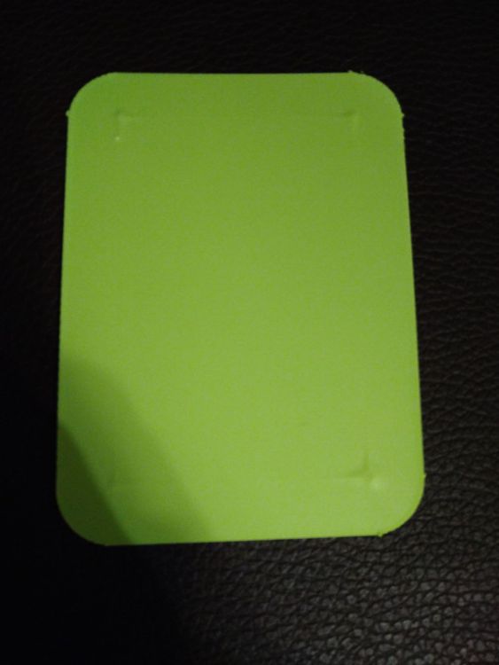

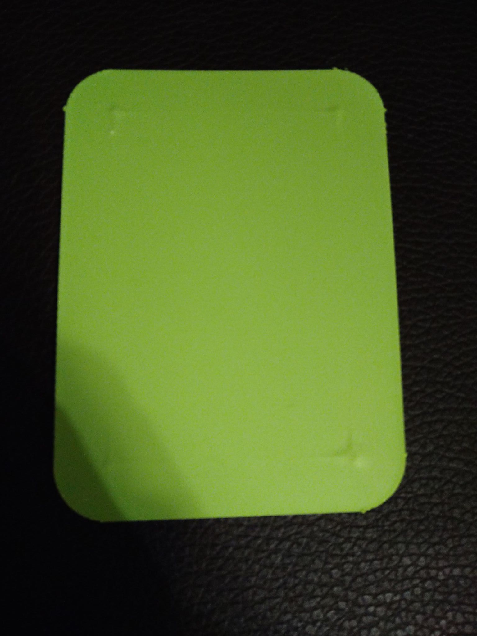

  1. J'ai encore une petite question On avait aussi le " problème " avec la première imprimante. Quand on fait une impression où il y à des coins, ceux ci ce soulève au première couche je sais pas trop expliquer et on ne voit pas bien sûr les photos mais sur cette pièce on voit bien ou les coins se sont soulevés ça a laissé des " traces " tu as une astuce ? Merci d'avance.

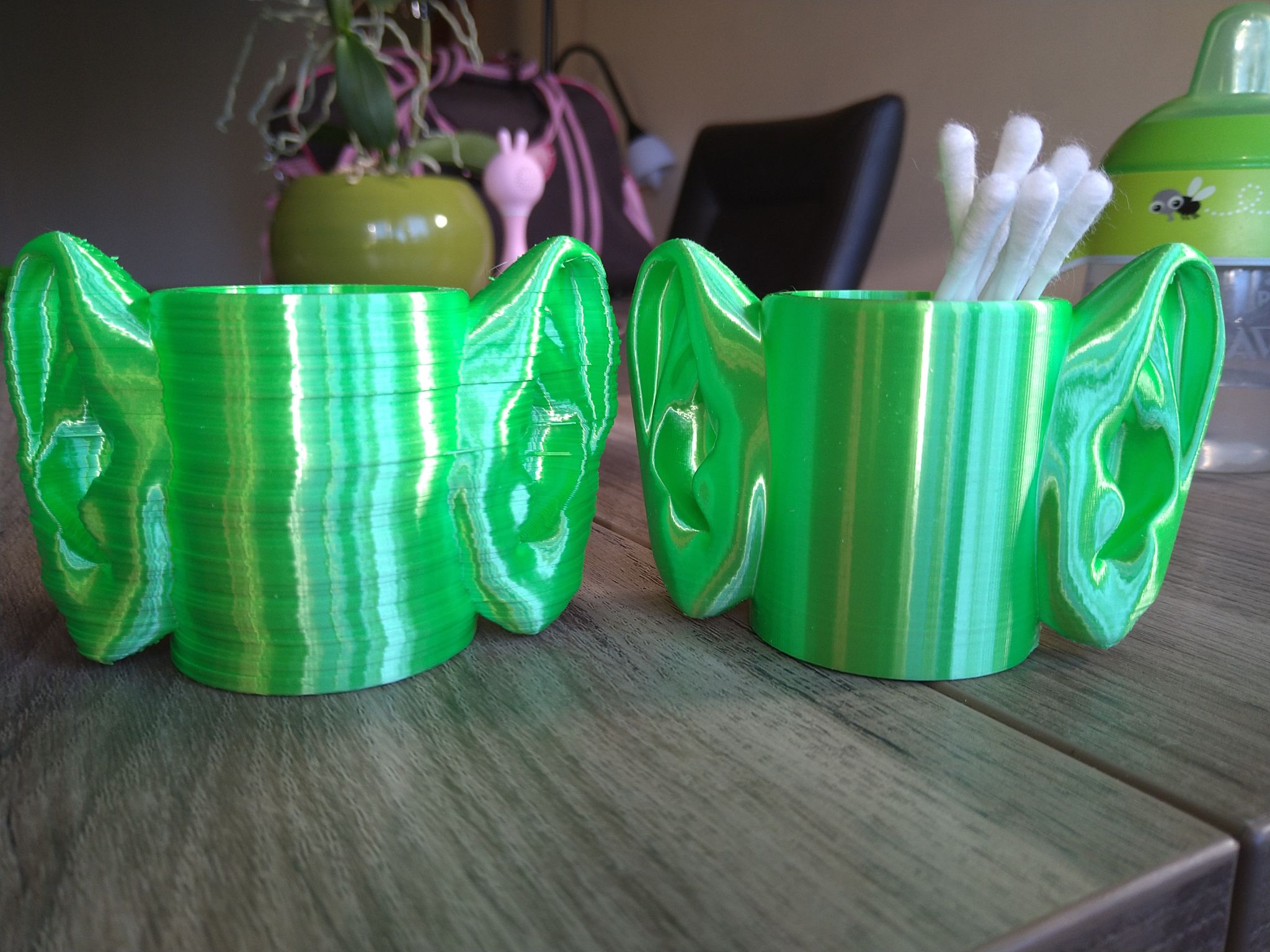

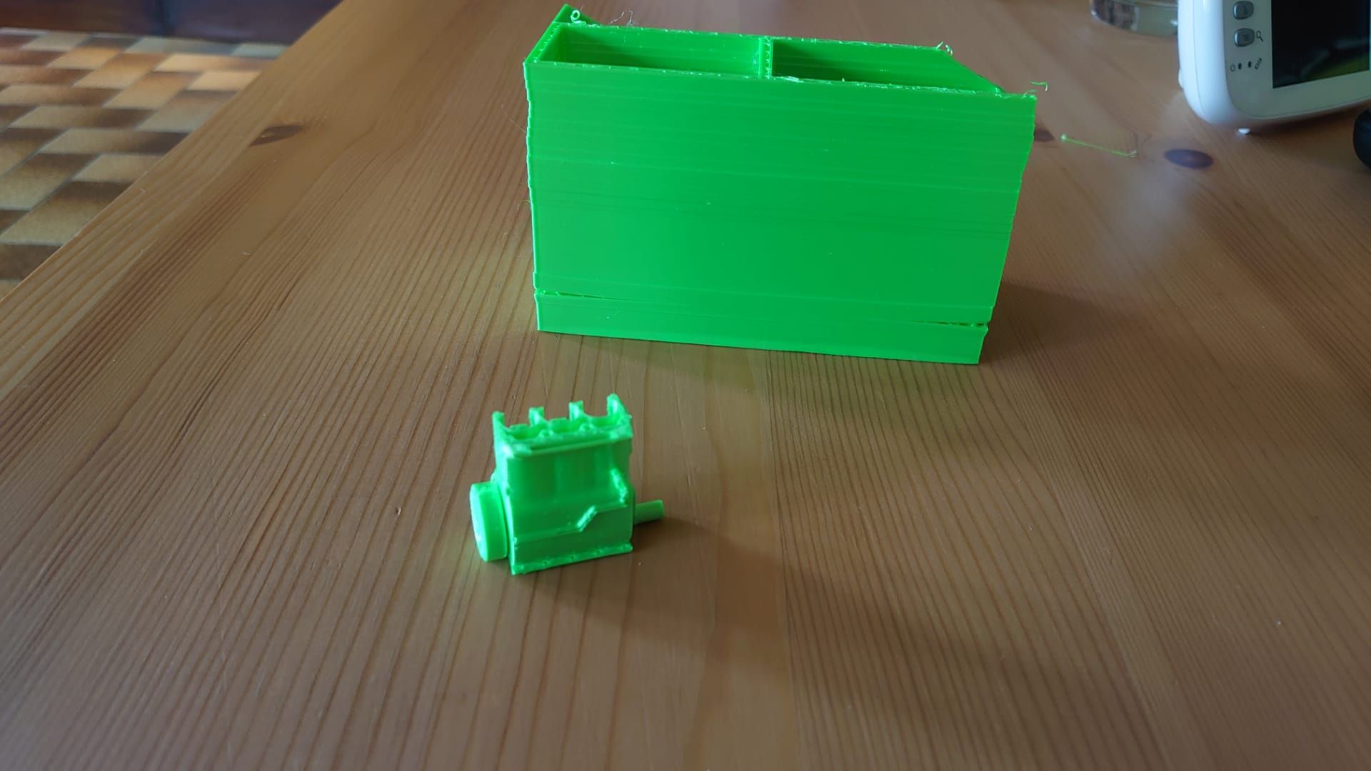

  3. Juste un petit retour, C'était bien la carte mère HS. On a repris la même, elle est bcp moins bruyante et travaille bcp plus vite et Voici une impression a gauche l'ancienne a droite la nouvelle.

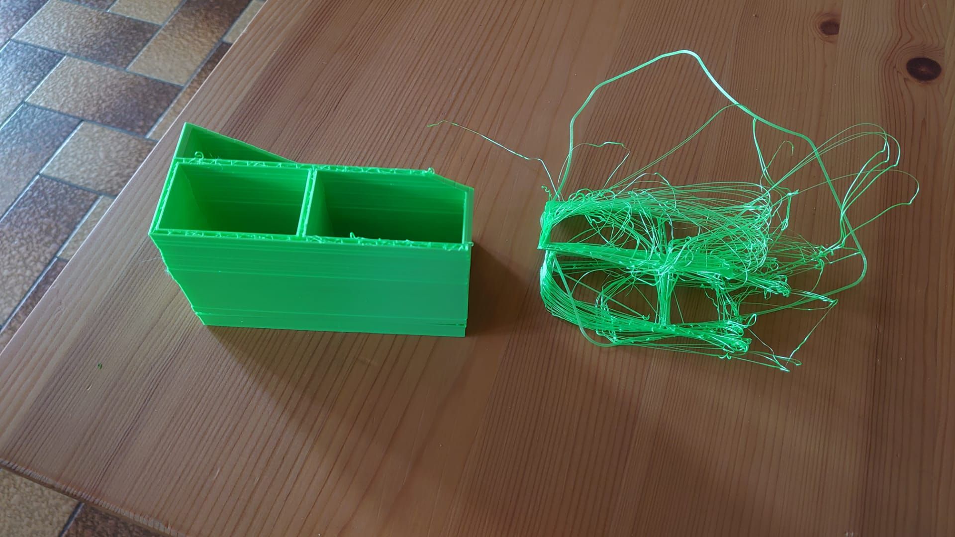

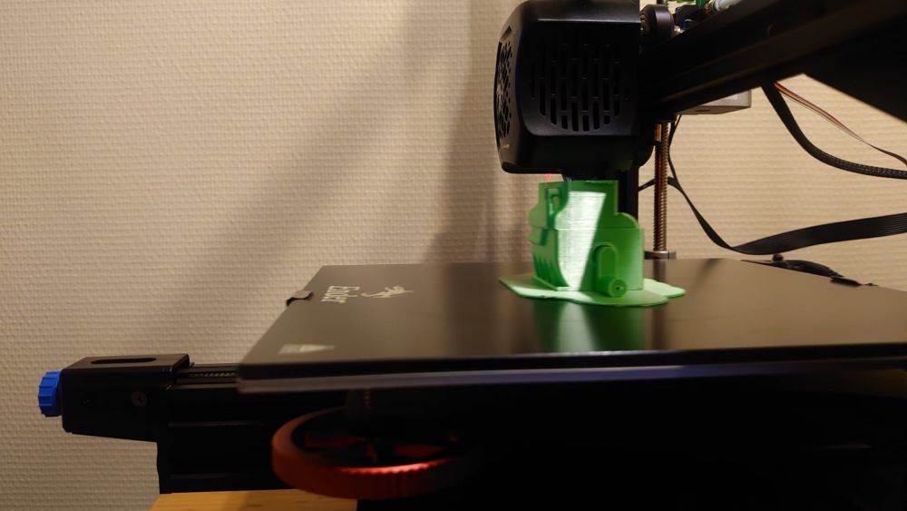

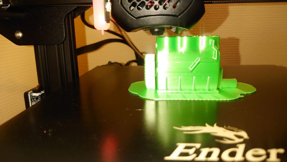

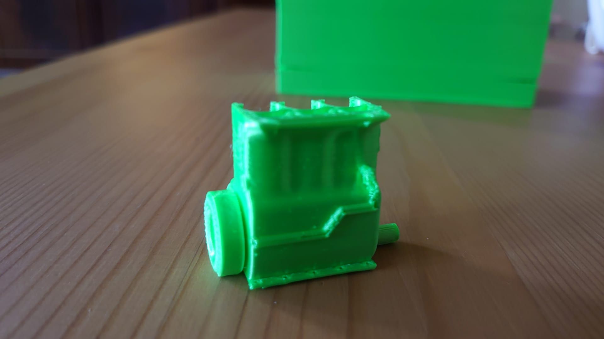

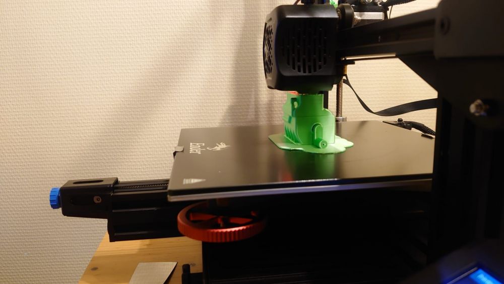

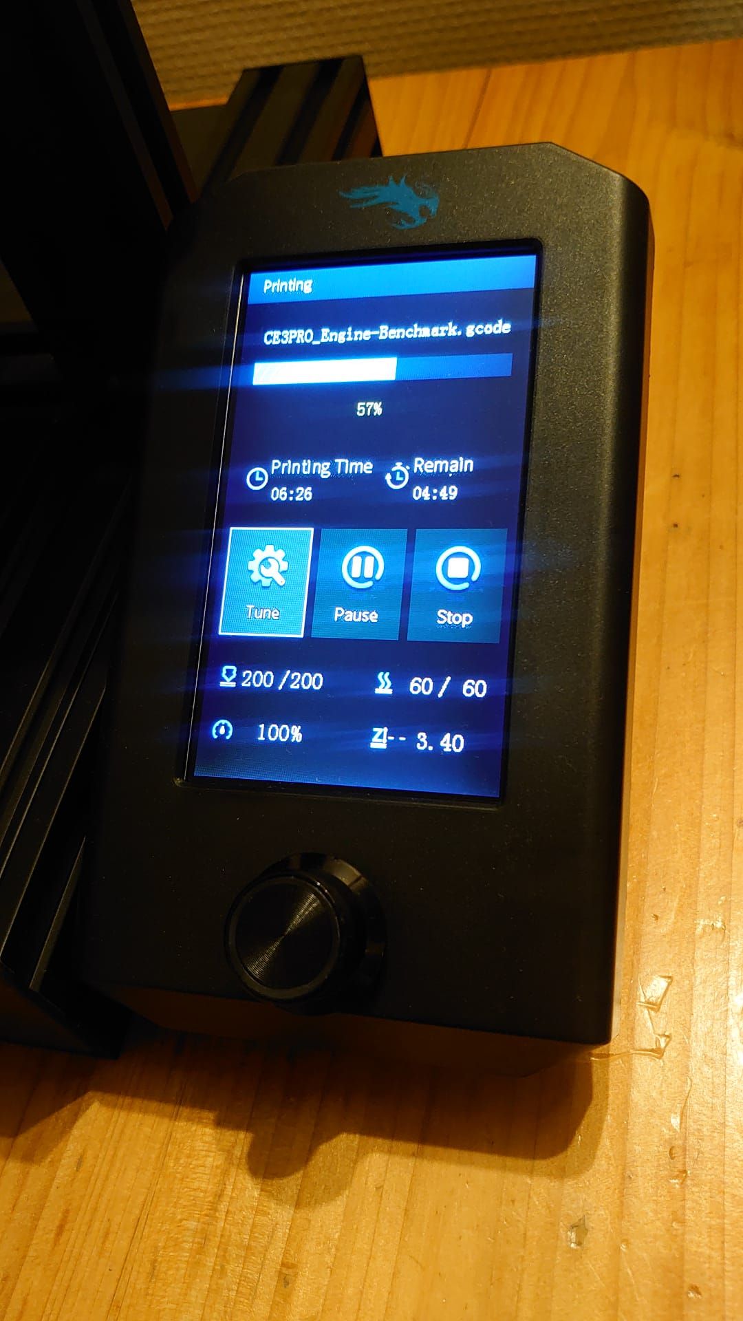

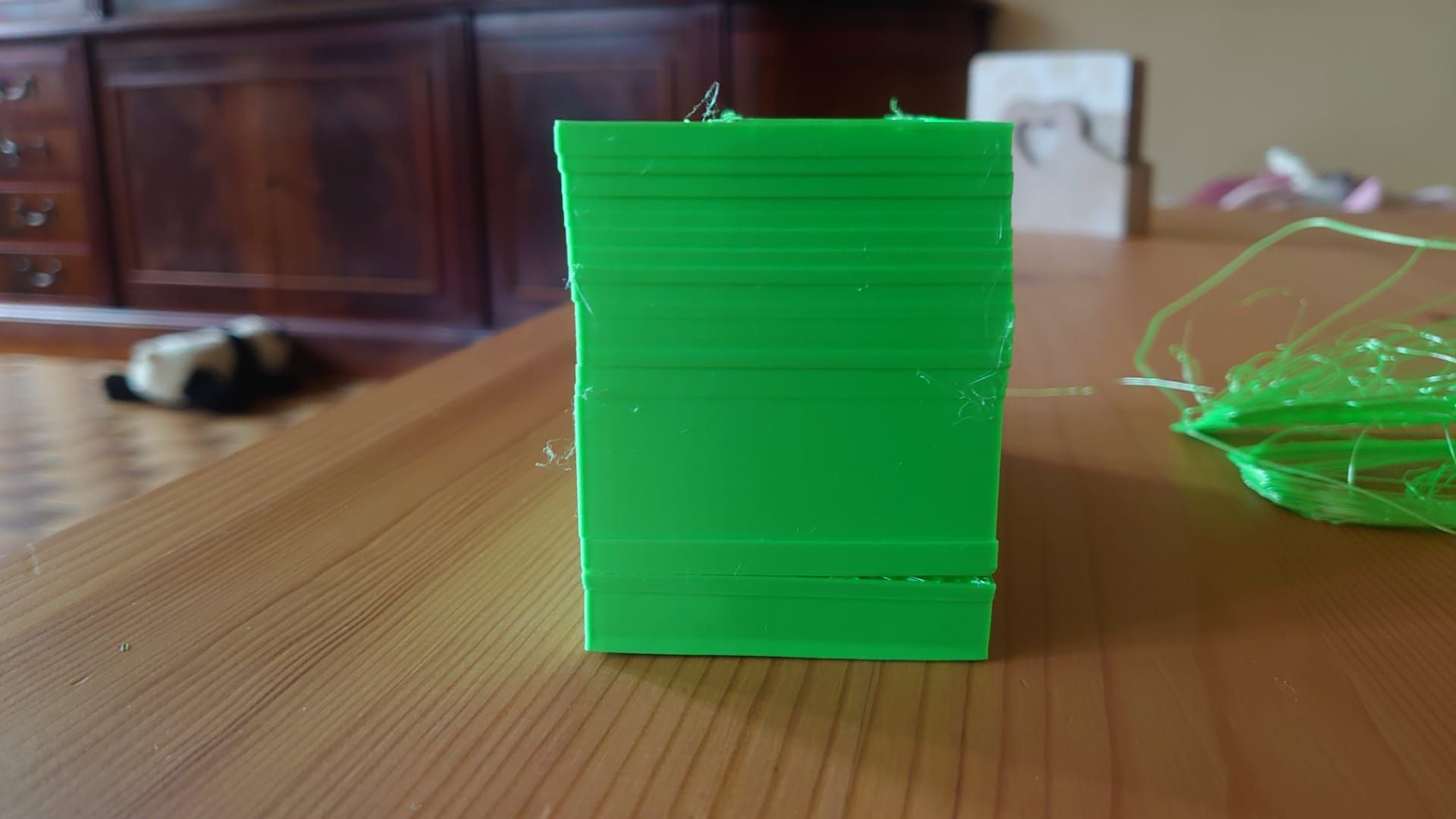

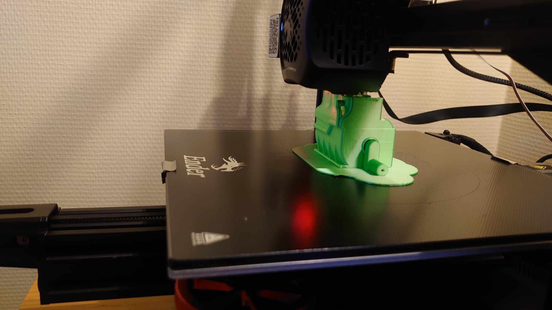

  11. Bonsoir, Je reviens vers vous. Après vérification des contrôles demandés plus haut, le problème est toujours présent mais il apparaît de manière totalement aléatoire. Ça peut très bien allé tout un Moment ( voir sur les photos ) et puis un décalage de couche se présente ou même de façon successive, le problème n'est pas présent sur les petites pièces ( petite pièce réalisé à 75% sur la photo ) une autre est encore de réalisation et un décalage est présent à mi hauteur et la pièce est réalisée à 150%, le décalage ce marque dans l'axe du plateau, il peut aussi bien se marquer sur l'axe x y z, comme sur les deux en même temps où même les trois c'est totalement aléatoire. Est ce possible que le problème vienne de la carte mère qui surchaufferais sur les plus grande pièce ? L'imprimante travaille dans une pièce à 22 Degré. L'imprimante n'a que quelques jours. Vu que le problème est totalement aléatoire je ne pense pas que ça soit un problème de réglage mécanique. Je suis totalement perdue et plus le problème persiste et plus je suis anéantie...
