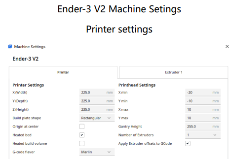

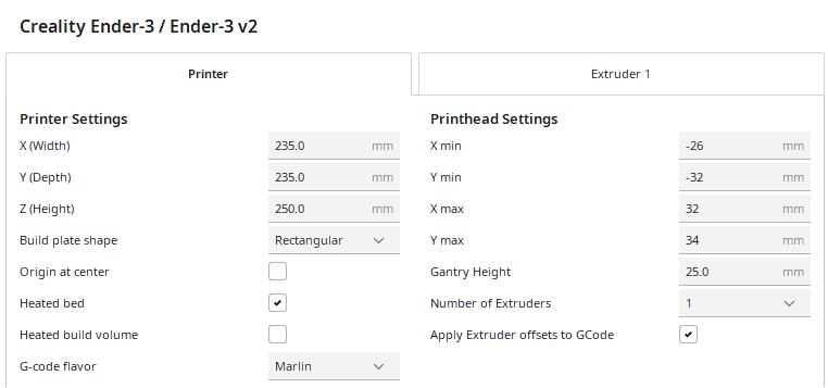

Ok merci beaucoup pour la réponse rapide. Pour info moi dans Cura j'ai par défaut les valeurs en 235x235 dans le profil ender3 / ender3 V2 (même sur le dernier Cura). Mais bon, vu ta réponse ça me conforte dans l'idée de la coquille dans le pdf de Creality (déjà on voit l'orthographe de "setings"...). Je ne sais pas non plus d'où ils sortent les valeurs pour les x et y de la tête d'impression. Je vais donc reprendre les valeurs du profil Cura par défaut car ça fonctionnait jusqu'ici avec Marlin (je vais juste ajuster la taille en Y pour éviter de taper dans les pinces effectivement, mais je n'ai pas fait d'impression aussi à ras du bord jusqu'ici). Perso je ne fais pas de g-code start / end dans cura mais je met juste une macro et tout se fait à partir du printer.cfg Et merci pour l'explication technique du gantry height. A+ -
Bonjour, J'ai décidé d'installer Klipper sur ma Ender 3 V2 via un Raspberry Pi. Ca s'est plutôt bien passé et je suis dans la config. Je souhaite importer les profils Cura officiels de Creality pour la Ender 3 V2 (via le site dans la section du Sonic pad), et en lisant la doc fournie, je vois qu'il faut déclarer une imprimante custom FFF avec les réglages fournis (sinon l'import des profils est impossible). Jusqu'ici c'est ok. Par contre là où je me pose une grosse question, c'est en ce qui concerne les paramètres de l'imprimante: en effet, le profil Ender 3 V2 fourni par Cura et le profil custom FFF fourni dans la doc Creality sont complètement différents ! Voici les paramètres en question: CURA CREALITY Voilà, alors on voit bien que c'est différent. Je veux bien croire Creality pour la plupart des paramètres, mais le Gantry Height à 255mm me fait sacrément tiquer, car pour les autres machines décrites dans la doc (S1 et S1 pro), il se situe à 25. Je penche donc pour un coquille mais j'aimerais vos avis / expertise. Merci

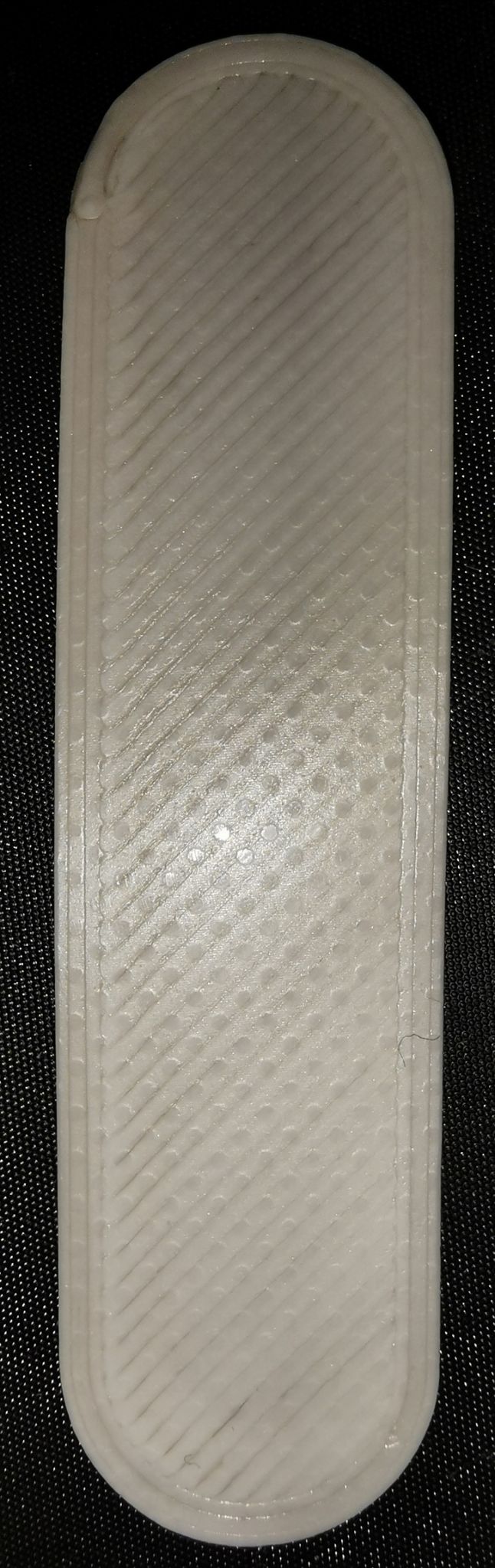

Bonjour, Bon après plusieurs essais, voici ce qu'il en ressort: Le réglage de la retractation arrange grandement les choses (ce n'est pas parfait mais au moins ça s'imprime à 215 en faisant les réglages de @Kalamiit). Mais bon, malgé tout mes cubes de calibration sont un peu moches... Du coup, j'ai essayé de remettre mon ancien filament et là je me rend compte qu'il y a du stringing aussi ! J'ai repris le gcode d'un ancien cube de calibration qui marchait très bien avec ce filament pourtant (et j'ai bien refait le réglage du plateau). Tout ça me fait me poser une question: est-il possible qu'une buse puisse provoquer du stringing ? Elle n'a pas énormément servie depuis que j'ai l'imprimante pourtant (j'ai imprimé beaucoup de tests mais au finale depuis plusieurs mois je n'ai dû user qu'une demie bobine, voir deux tiers). Voici des photos de la buse (un peu sale autour mais j'ai nettoyé le bout) Qu'en pensez-vous ? -

En fait j'ai trouvé l'info dans les commentaires Amazon et je l'ai retenue car je suis dans le même cas. Mais de base je suis étonné par ce comportement car dans la boite de ma bobine, il y a un petit papier qui explique qu'en général les meilleurs résultats sont obtenus avec une température de 210-215 degrés. Quoi qu'il en soit, même à 225 je n'ai pas un bon résultat, ça ne commence à être bien qu'à 235... (pas encore essayé avec la rétractation proposée au dessus). Pour info ma Ender3v2 est en bowden et effectivement le stringing diminue avec la température (sur ce filament). -

Bonjour, Je possède une Ender 3V2 et je viens de m'acheter du filament PLA+ blanc de chez Esun. Le "problème" que je rencontre est que je n'arrive pas à obtenir quelque chose de bien en dessous de 235-240 degrés (plateau à 60 pour info): si j'imprime à une température plus basse, le filament fait du stringing. S'il n'y avait que quelques fils fins ça irait mais le problème est que le filament reste accroché à la buse, et du coup ça décale le fil fondu en faisant une petite boucle sur la première couche en fait (à 240 pas de problèmes mais quelques petits fils fins quand même). Je voulais savoir comment vous faites vos réglages pour ce filament (d'autant plus qu'il n'y a pas de profil compatible dans Cura). J'ai tenté de jouer un peu avec la rétractation mais sans succès. J'ai pourtant vu des gens qui disent pouvoir imprimer sans soucis à 215 degrés (mais sans autres précisions). Un commentaire sur amazon dit aussi qu'il imprime à 240 sur Ender 3 v2 mais c'est le seul que j'ai trouvé dans ce cas. Si vous imprimez avec ce PLA+, quels sont les réglages que vous utilisez svp ? -

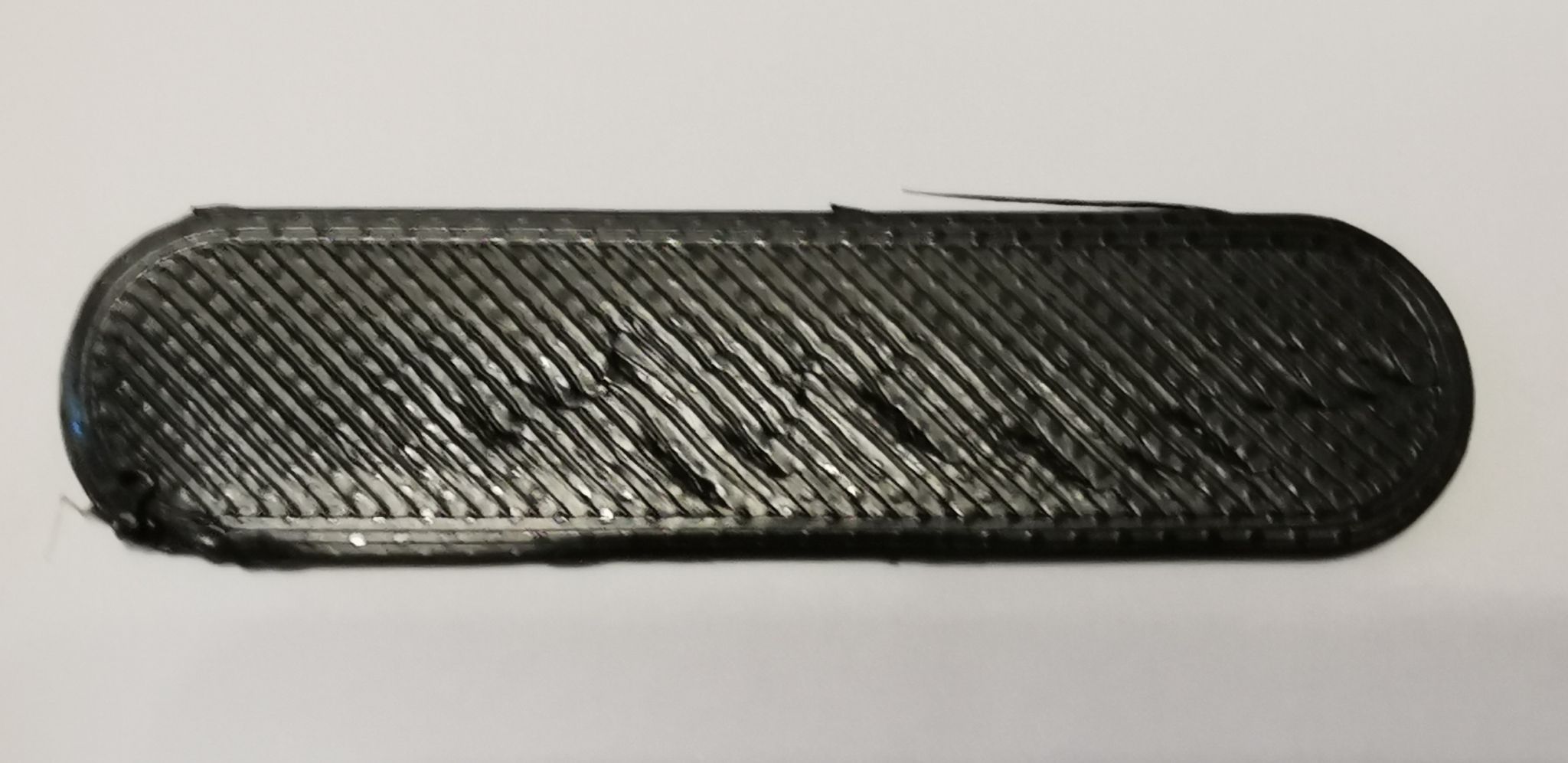

Bonsoir, et merci de la réponse. Alors j'ai refais un autre test, cette fois à 215 degrés (le filament commence à s'écouler légèrement au début mais ça à l'air bon après), et ça à l'air de passer (j'attends, c'est le modèle du chat fourni dans la carte sd). Pour l'instant il reste collé, on va voir. Je n'ai fait aucun autre réglage que la température puisque c'est directement un fichier gcode. Je reviendrais avec une photo quand ce sera terminé. Bon, de retour, avec une impression ratée... Mais le problème n'est plus tout à fait le même. En fait tout s'est bien passé jusqu'au moment où le support qui est sous une patte s'est décroché du plateau (il est assez étroit et haut), mais j'avais eu ce souci avec l'autre filament sur ce modèle en particulier. Sinon donc, on dirait que la bonne température se situe vers 214 degrés pour ce filament sur mon imprimante. La figurine était bien collée (pas autant qu'avec l'autre filament à 200 degrés mais ça tenait bien quand même). Au niveau aspect c'est beau, ça brille avec un aspect un peu soie. Je referais d'autres essais pour être sûr, mais on dirait que c'était juste un problème de température (j'ai pensé aussi à un début de bobine pas terrible peut-être). J'essaierais avec des modèles et des réglages sous cura. Quoi qu'il en soit, ce filament à l'air beau quand on trouve le bon réglage, mais il est plus capricieux que l'échantillon générique. Je mettrais surement à jour le sujet au cas où si qqun à des précisions à donner ou si ça peut aider les personnes dans le même cas que moi. A+ -
Bonjour, Je suis possesseur depuis une semaine d'une Ender 3 V2 dont je suis très content. Je suis jusqu'ici parvenu à sortir de petites pièces de bonne qualité avec le filament blanc fourni dans la boite (impression à 200 degrés et plateau à 60 degrés, pas de décollage et qualité vraiment bien). Je suis arrivé au bout de l'échantillon et j'ai mis en place la bobine de PLA noire de chez grossiste3D que j'avais en prévision, et là pas cool... Déjà le filament sort moins épais à réglage égal du plateau. Ensuite, plus grave, impossible d'imprimer quoi que ce soit: l'objet se décolle au bout de la 3e couche. J'ai essayé plusieurs températures (190, 195, 200, 205 pour la buse et 50, 55, 60 pour le plateau). Pour la buse, le mieux est à 195 degrés car plus fort ça fait des fils, mais de toutes façons pas moyen que l'objet reste accroché au plateau. J'ai remis le reste de mon échantillon pour imprimer la même chose (les 3 premières couches) sans toucher au réglage du plateau et là pas de soucis, ça reste bien collé, et de plus on voit en observant le dessous que c'est plus uniforme, plus propre. J'ai essayé aussi bien avec un modèle fourni sur la carte ou avec un modèle que j'ai passé dans Cura, le résultat est le même. Je n'arrive à rien avec ce filament noir, avez vous déjà eu ce genre de soucis (j'avais pourtant lu de bons avis), et surtout avez-vous une solution ? Merci
