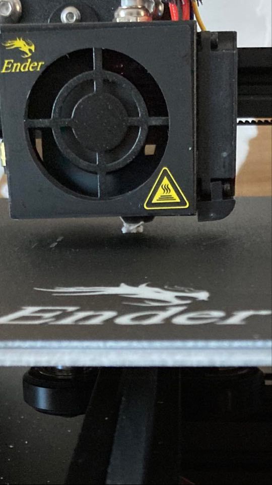

  7. @Savate Voici une photo du début, où on peut voir un amas de fil qui se forme car ne touche pas le plateau; et une vidéo où l'on voit que l'impression bouge sur le plateau. video-1613144035.mp4

  10. @Savate le plateau est bien en ultrabase, et on utilise bien du PLA. alors - le plateau est dégraissé - le plateau est à 60° (on a essayé plus chaud -sans résultat- mais j'ai lu après que 60° c'était bon) - je penche de + en + pour un plateau qui n'est pas à niveau lors de l'impression, pourtant le calibrage avec la feuille est concluant avant de lancer l'impression... PS: pour moi on peut passer au tutoiement
  11. Hello à tous et merci pour vos réponses. Je vais lire les tuto proposés pour voir si il y a une astuce qu'on n'aurait pas tenté. @Yo' oui j'ai dit "nous" à vrai dire je lis et mon mari fait les réglages, la fine équipe ^^ Essayer sur un cube peut être intéressant, je prends note @boodinet oui j'ai déjà essayé en modifiant la vitesse de la première ligne, mais je vais tenter sur les autres paramètres de la première ligne via cura Je vous tiens au courant sans faute
  12. Bonjour à tous, Cela fait 3 jours que nous avons monté notre ender 3 pro. Après avoir monté la bête, lancer une impression/démo présente sur la carte SD fournie avec l'imprimante, nous avons dû changer de carte SD car la première n'était plus reconnue par mon pc. Depuis, j'ai installé cura et converti les fichiers SLT en g.code. Bon, ok, mais on n'arrive toujours pas à un résultat concluant: en effet, l'imprimante ne permet pas de commencer une impression car l'impression ne colle pas au plateau. Ca fait 2 jours que je lis les forums et les sites pour voir d'où vient le problème - nous avons acheté un dégraissant pour le plateau, sans résultat - j'ai modifié la vitesse d'impression de la première ligne, sans résultat - on a réglé le plateau avec les molettes, refait le test avec le papier, sans résultat - on a vérifié que l'extruder n'était pas bouché J'avoue que là on se sent découragés et notre joie des débuts commence à être fameusement amochée... Avez-vous une autre solution? une astuce? Merci et bonne soirée à tous!
