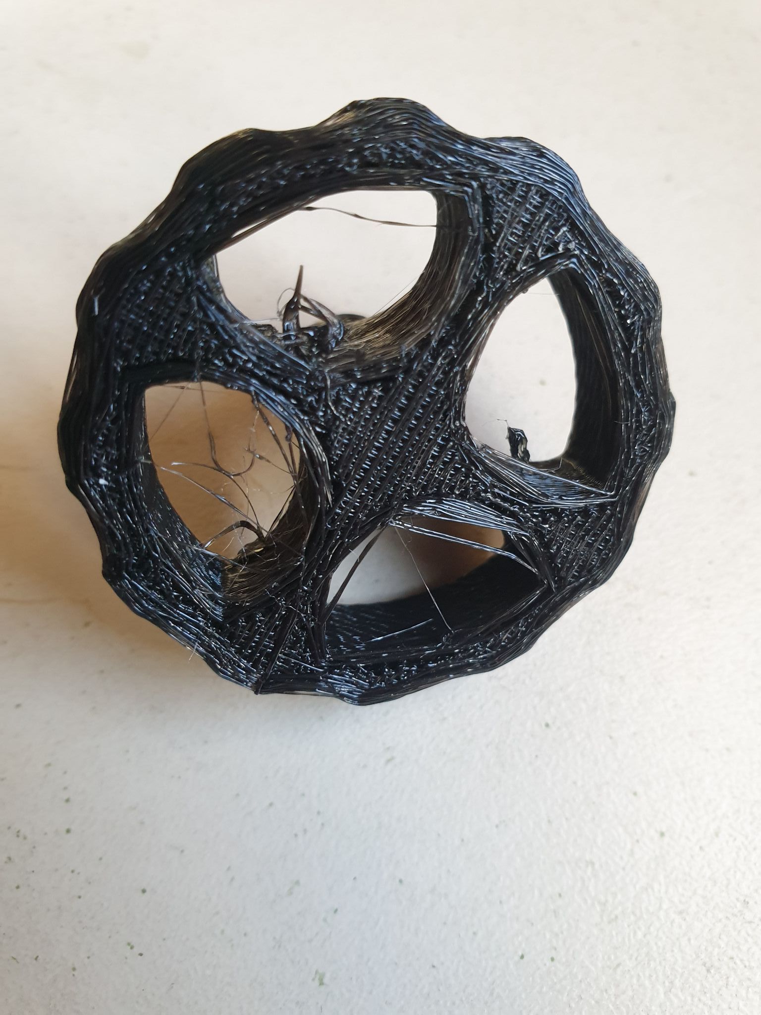

  1. J'ai résolu mon problème. J'ai effectué un test d'extrusion sur une longueur de 10cm de fil pour recalibrer l'extrudeur. Sur 10cm demandé, seul 4cm était entrainé vers la buse. J'ai ensuite compensé le manque en modifiant le Estep/mm à 232 au lieu de 93 et tout est rentré dans l'ordre. Je ne sais pas si c'est la bonne solution mais les impressions sont de nouveau correctes. Je précise que ma Ender n'a que 4 jours donc pas d'usure prématurée des molettes. Merci à la vidéo de K3vin : "Calibrer l'extrudeur de la Ender 3 facilement FR" sur youtube

  3. Bonjour, je démarre dans l'impression 3D avec une ender 3V2 et plateau en verre; j'ai sorti plusieurs impression nickel. et là, voila ce que l'imprimante me sort. réglage plateau 60°C et buse 200 °C avec fil PLA neofil une idée sur ce dysfonctionnement
