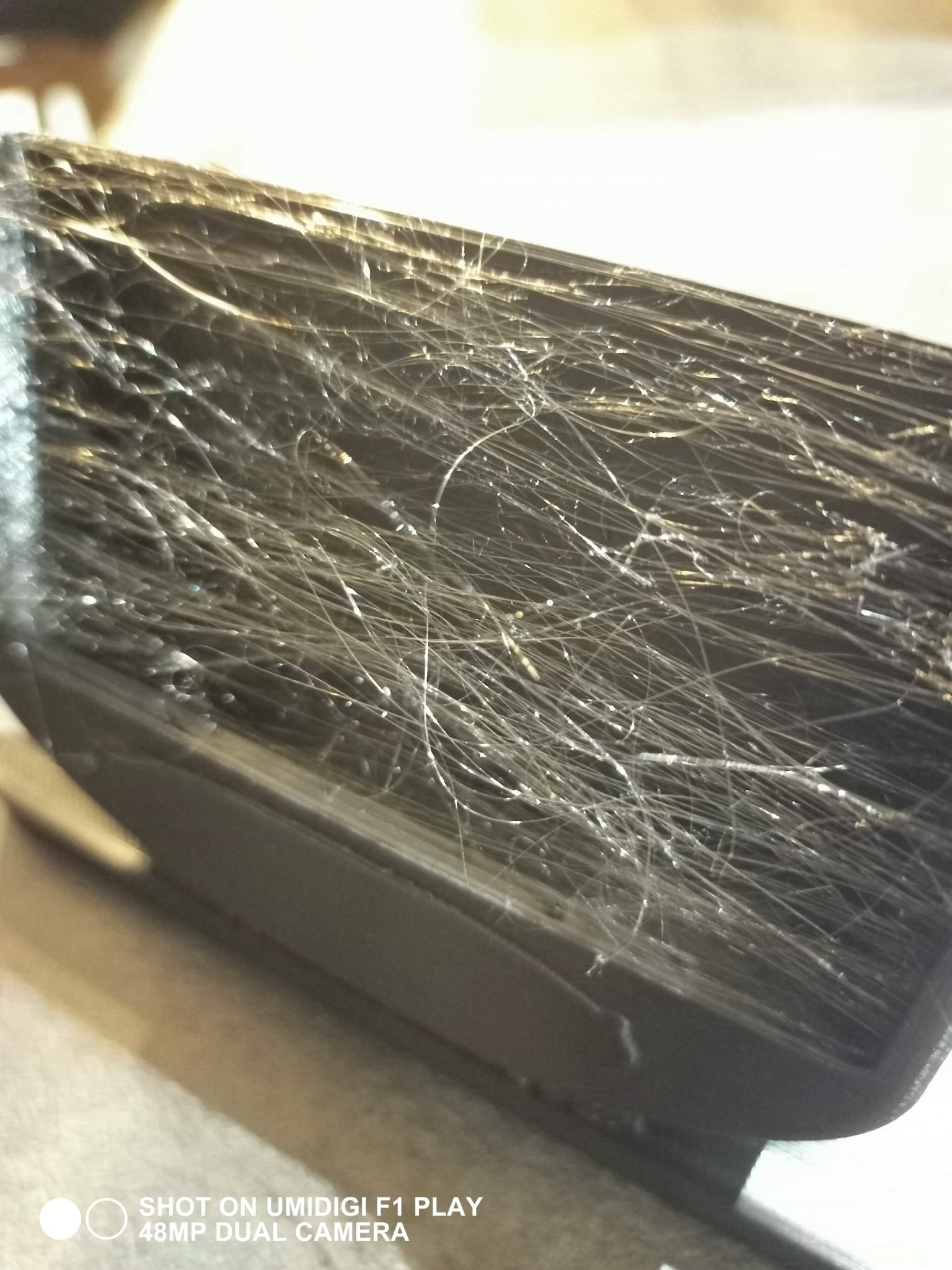

  1. merci les gars
  2. vitesse rétractation : 45mm/s distance : 5 mm/s
  3. Salut , rétractation : décalage en Z filament ERYONE PLA 1.75mm imprimante d'origine tu penses que je dois baisser la température ?
  4. Bonsoir à tous , J'ai un petit soucis , l'impression se passe bien , sauf que j'ai des filaments , j'ai mis une photo . hauteur de couche : 0.12 T° 200 °C vitesse 50 rétractation activée Merci pour votre aide

  10. Salut Guillaume , j'ai eu le même soucis , j'ai résolu le problème avec Cura en rajoutant un radeau (adhérence du plateau ) , vitesse 50 mm/s , température plateau 60 °C , 195 ° C . voila
