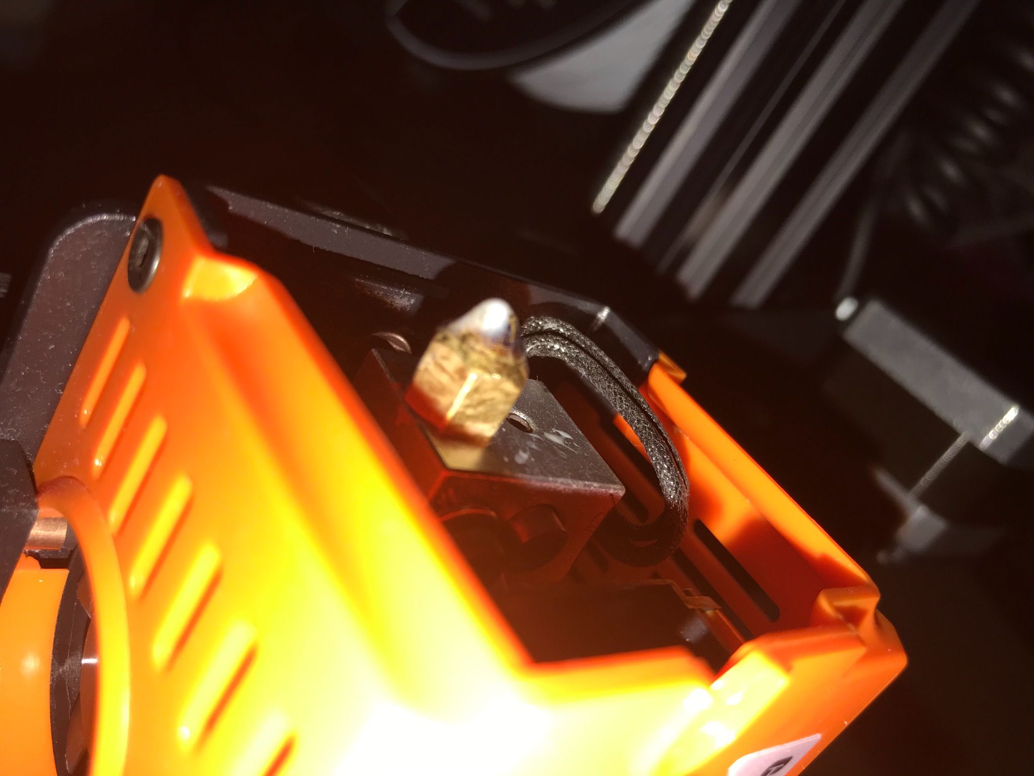

  1. J'ai parlé trop vite ça n'imprime toujours pas bien, j'ai essayé de démonter la buse mais le corps de chauffe tourne avec donc je ne peux pas forcer sans risquer de casser les fils qui sont branchés dessus. Est ce que je dois juste la désserer à chaud puis la démonter à froid ? Voici une photo avec la buse à peine désserer (un demi tour). Il ne doit pas y avoir un espace entre le corps de chauffe et la buse ? (https://forum.prusaprinters.org/forum/original-prusa-i3-mk3-depannage-pour-l-assemblage-et-les-premieres-impressions/filament-qui-ne-sort-plus/)
  2. J'ai commencé à démonté : le cache au niveau de la buse avait un bouchon. Ca à l'air bon là Encore merci.
  3. Si je pousse le filament à la main il sort bien. Lorsque l'imprimante démarre elle se positionne à gauche devant et laisse couler du filament, ensuite elle démarre le skirt puis plus rien. Si je laisse continuer ça revient et ça me fait une boule de plastique. Je vais essayer de faire une petite vidéo
  4. Bonjour, J'ai une imprimante D12 double extrusion. Depuis que j'ai fini d'imprimer ma première bobine de PLA, je rencontre des problèmes d'impression. Au démarrage le filament sort bien, ensuite il commence à faire le skirt et ne le fini pas car le filament ne sort plus ou presque plus. J'ai réussi à imprimer un petit objet et lorsque j'essai d'en imprimer un autre avec les même paramètres ça ne fonctionne pas. J'ai vérifier l'extruder : lorsque j'extrude 100mm cela correspond bien à 100mm (j'ai réglé la vis en la serrant un peu). J'ai essayé de déboucher la buse en chaufant à 220 puis laissant refroidir à 90 et retiré le filament, tout semble bon. Pas d'erreur sur l'imprimante. J'ai rencontré le problème avec le PLA suivant : https://www.amazon.fr/gp/product/B07PYQL41H/ref=ppx_yo_dt_b_asin_title_o00_s00?ie=UTF8&psc=1 wanaho premium noir Merci pour votre aide.
