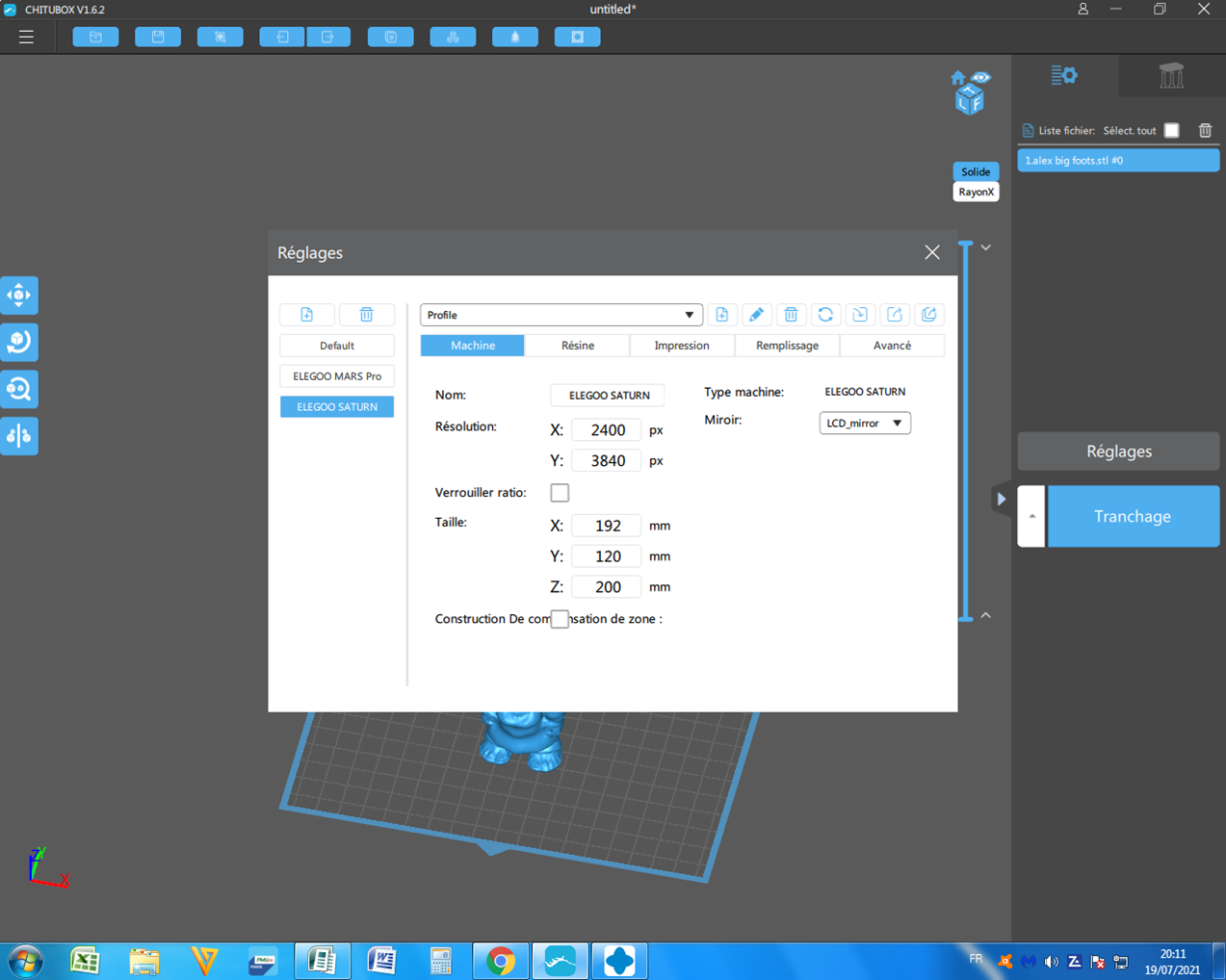

  1. Merci PPAC Je viens d'essayer en permutant X et Y et je n'ai plus le message d'erreur. Je viens de lancer une impression et cela semble en bonne voie. Merci pour ton aide aide car j'aurai surement mis du temps à repérer cette anomalie. bonne journée.

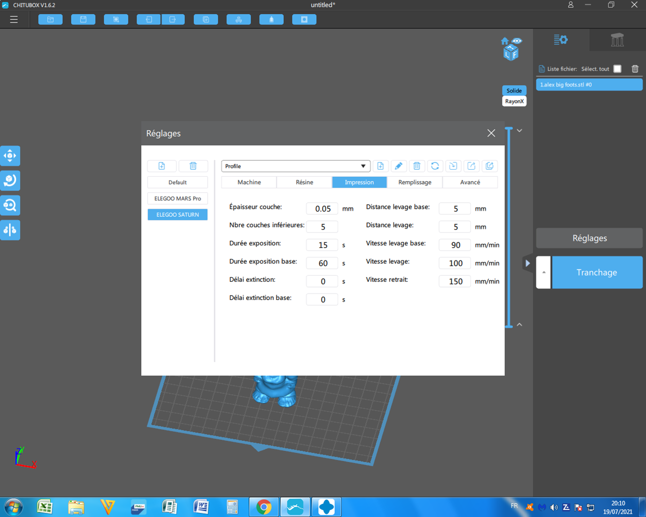

  2. Bonsoir à tous, Je viens enfin de recevoir ma Saturn d' Elegoo. Je possède déjà une mars pro que j’utilise sans problème avec Chitubox 1.6.2 et de la résine lavable à l'eau. Pourtant j'ai un problème avec la Saturn, quand je veux imprimer mon modèle ce message s'affiche "the résolution of the sliced file does not match the screen-1440",et c'est terminé .Je sais que l'imprimante fonctionne car le modèle de tour qui est sur la clé s'imprime sans problème. J'ai essayé une autre version de Chitubox,la 1.8.2 même problème et même message. comment puis je faire pour régler correctement mon imprimante. je vous remercie Bonne soirée à tous
