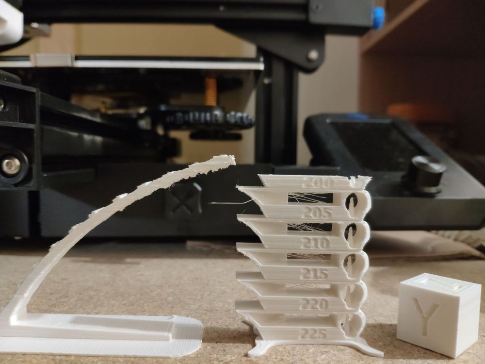

  2. Merci d'avoir essayé, mais du coup, j'ai trouvé comment rgler le problème. Deux ans que j'ai l'imprimante qui imprimé niquels enfin en tout cas pas avec ce soucis. Pour régler le problème j'ai du changer mes vref.... J'ai tout passé a 0.97v et 0.94 au lieu de 1.18 1.08... Voilà, En faisant ça mes moteurs chauffe moins et tiennent bien plusieurs heure. En espèrant que ça puisse servir à d'autre ! Cordialement,

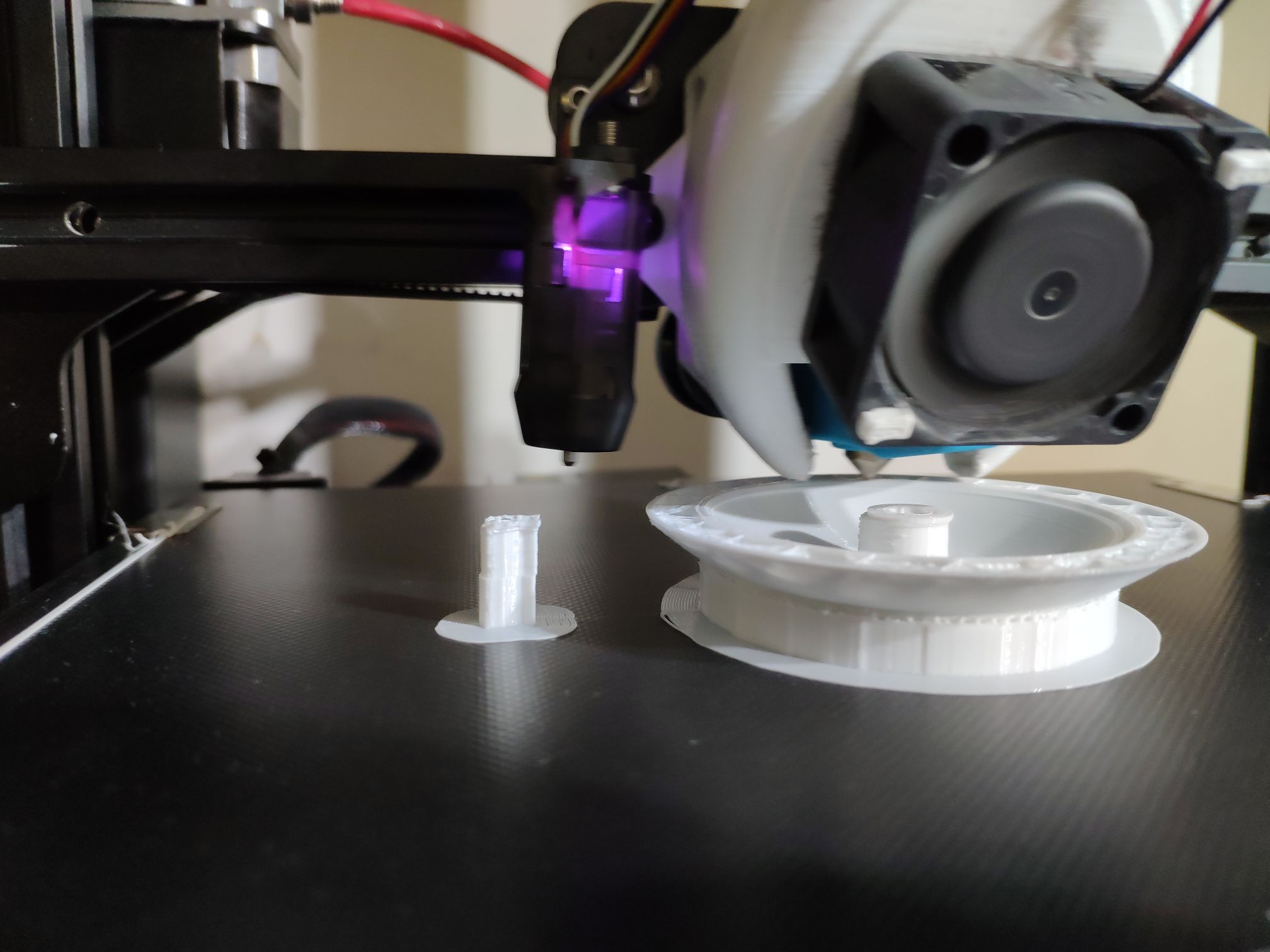

  3. Ouais, pas faux, j'ai mit les photos mais pas le texte...Le boulet... En faites pendant mon message j'ai ciblé le souci, j'ai le moteur du plateau qui claque aléatoirement à partir d'un certain temps d'utilisation. Et ça me fait donc des décalge aléatoire sur le modéle. Jusqu'a maintenant je n'avais jamais vu réelment le pourquoi, mais là je suis tombé dessus par hazard..

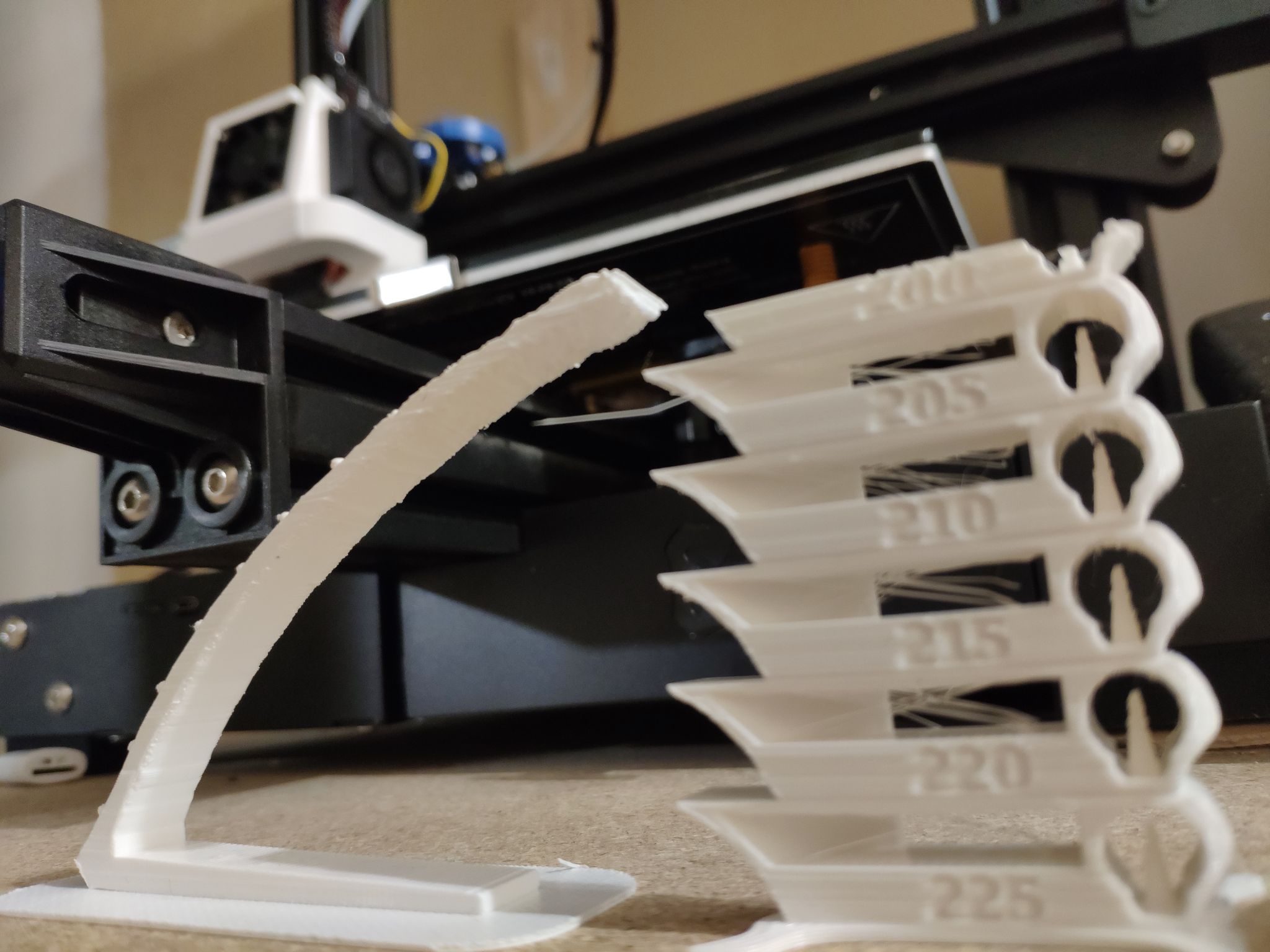

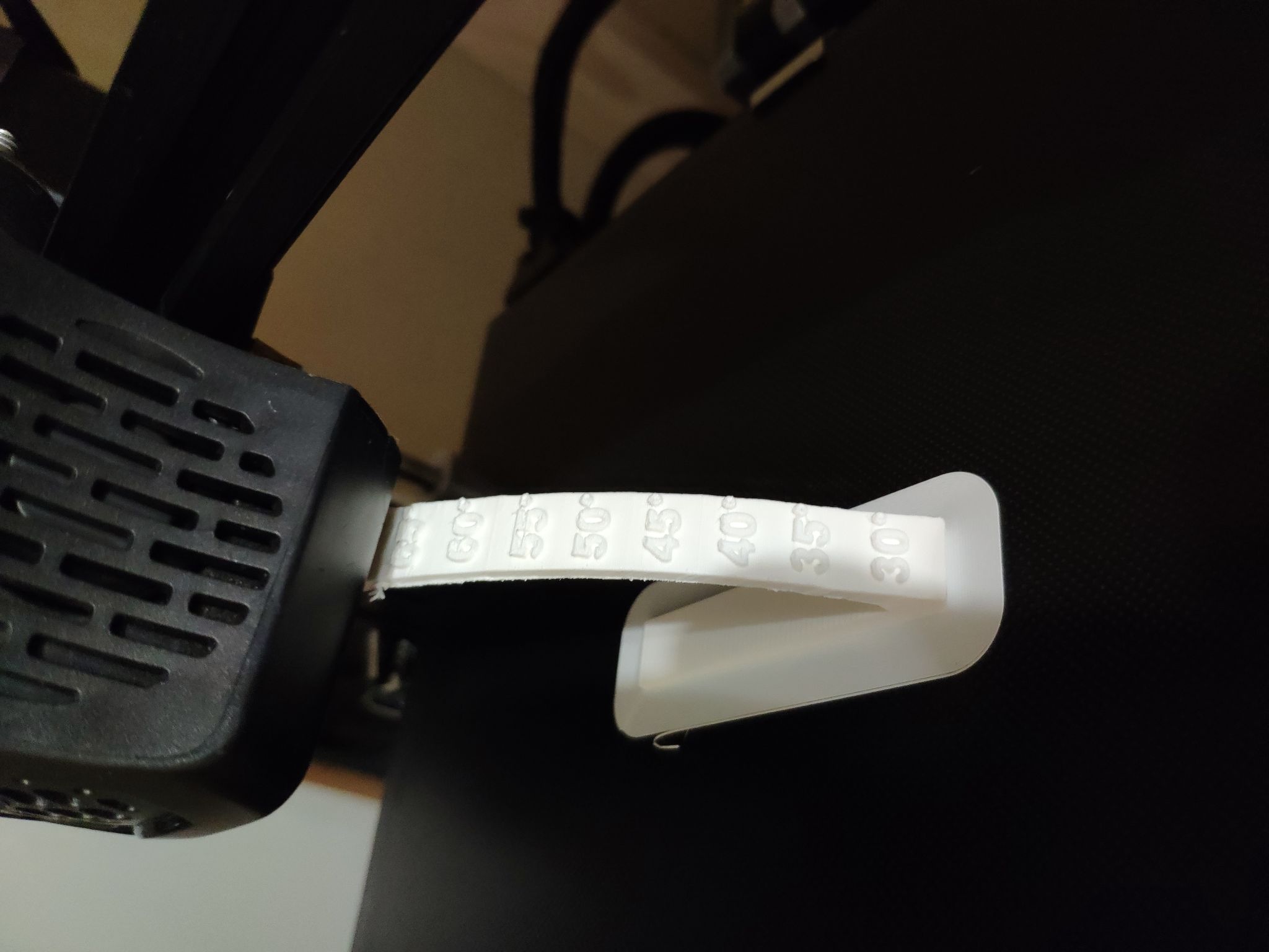

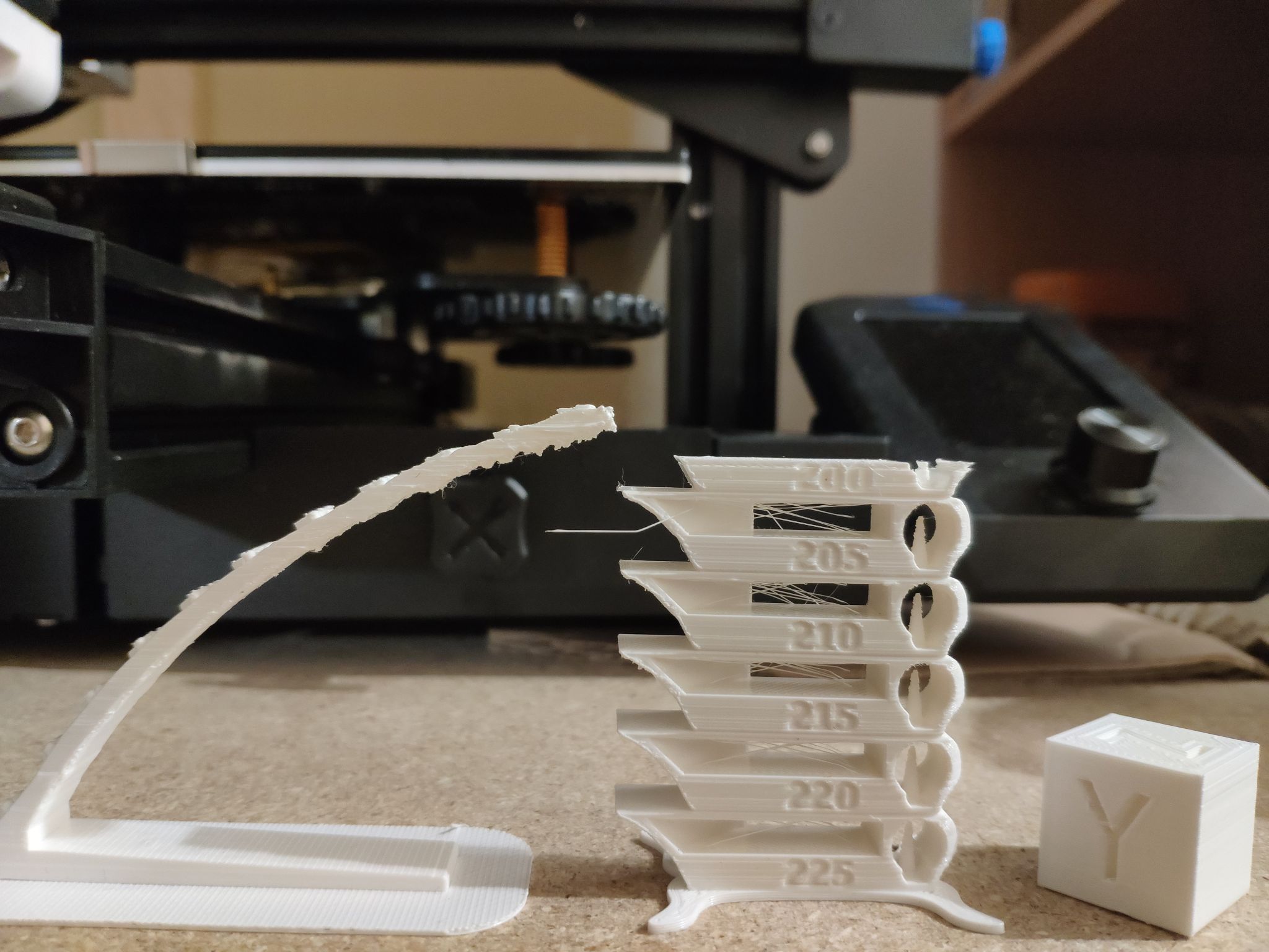

  4. Bonjour ! Je viens vers vous pour un souci qui dure... Et que je n'arrive pas à résoudre. Nettoyages des axe/roue/barre, resserage des roue pour un coulissage sans accro, tout ça c'est fait. Je n'ai aucune accroche aussi bien que quand je bouge manuellement ou avec les moteur au pas a pas. Ma première couche est niquel. Les calibrages sont effectué, j'ai même tenté de mettre moins de flow que prévu, pour voir si ça réglé mon souci. J'utilise le firmware de christophe 3.0.2b, le problème je l'avais d'avant ce patch. J'ai une ender 3v2. La plupart du temps j'entends un claque quand j'ai ça, mais ça ne le fais pas tout le tmeps (quand ça touche le model ?) Juste après avoir écris ce texte je suis aller voir mon test, et je suis tombé pile poil sur un clac, et ce n'était pas sur le model, c'était un des moteurs qui claquait. Bref, je ne sais pas quoi faire, alors j'espère pouvoir trouver de l'aide par ici. Voici deux photos: Merci d'avance !

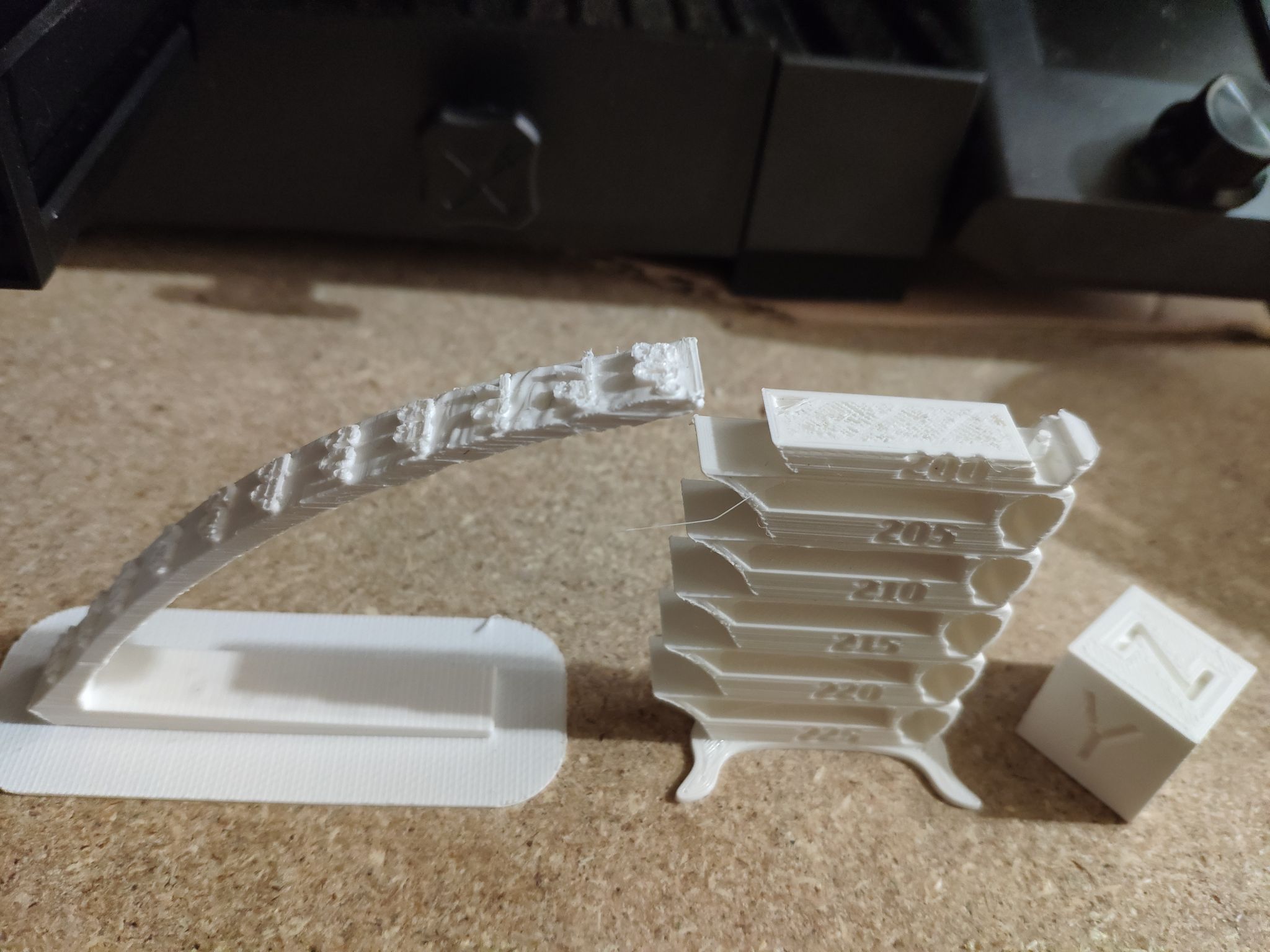

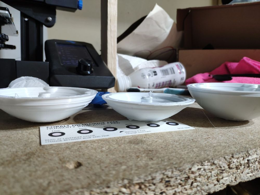

  6. Hello je rebondis sur mon poste. Ça n'a malheureusement pas réglé mon souci. Je poste des photos si ça peut donner des idées a des gens. Ah et j'ai changé le truc qui sert a envoyer l'aire des ventilo. Mais ce n'est que légèrement mieux. ps: les temeperature indiqué ne sopnt pmpas celle utilisé, du plus bas au plus haut: 205 200 195 190 185 180

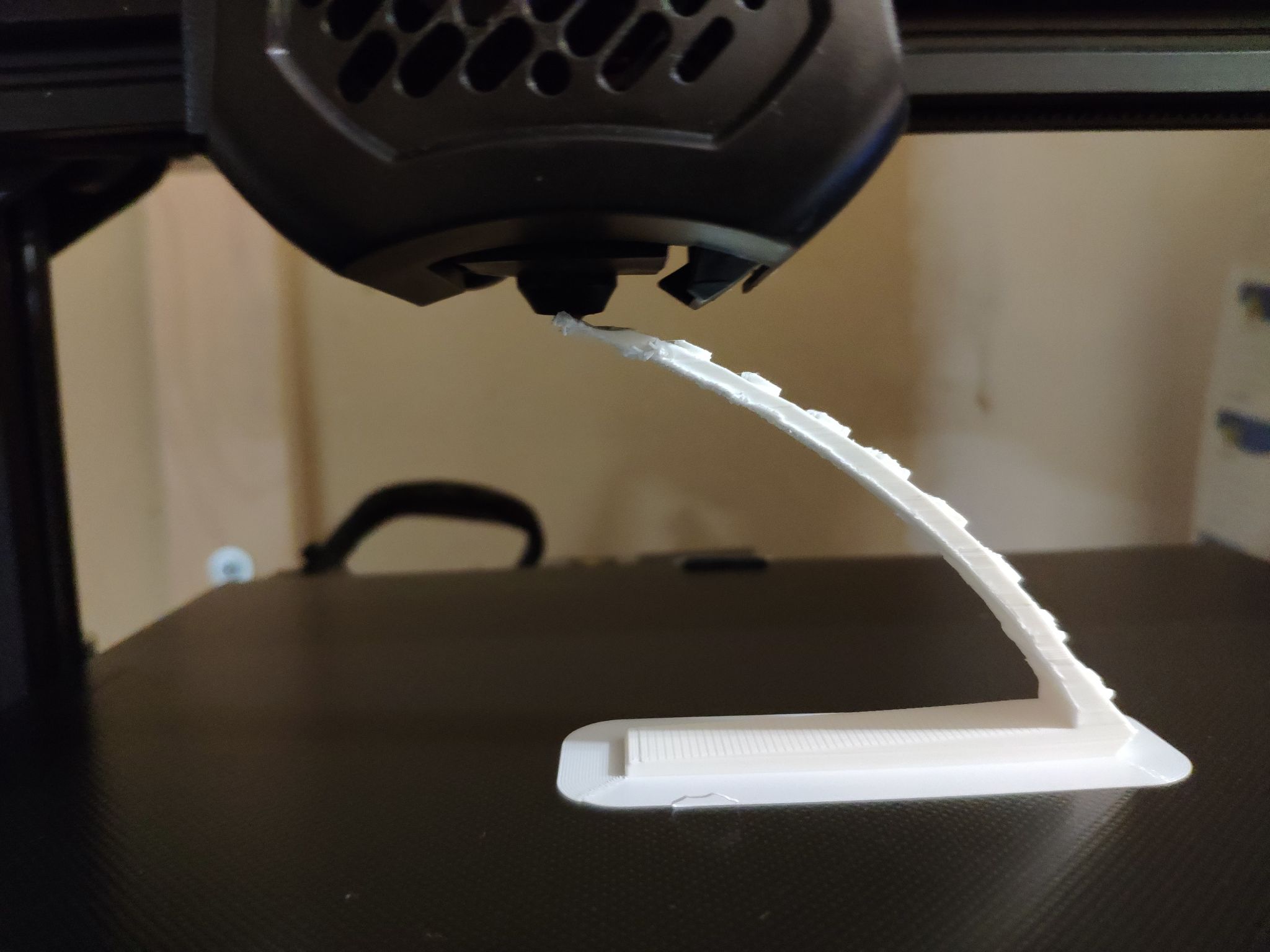

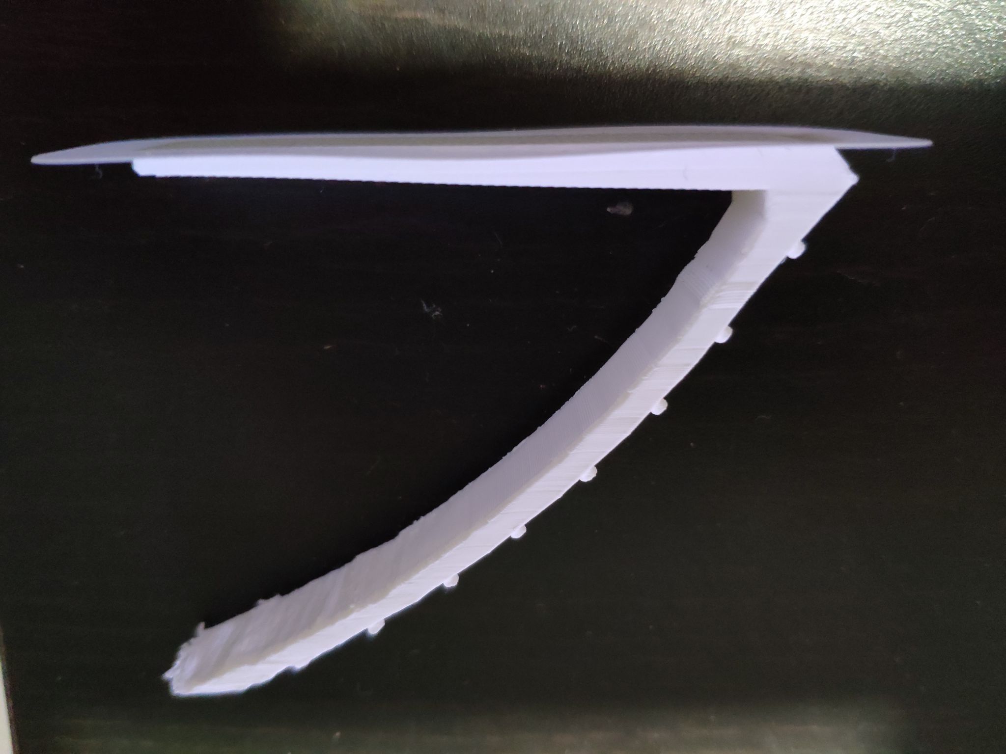

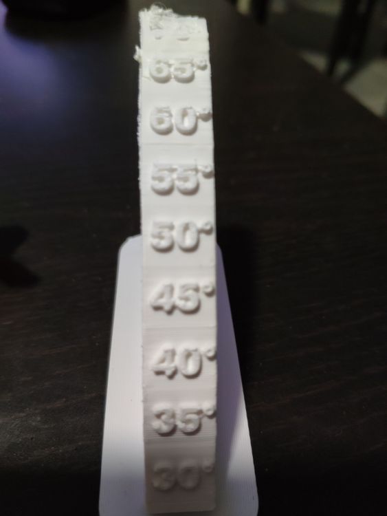

  8. Justement le test de l'extrudeur à 120 mm je l'ai fait à 100 mm ce soir, j'avais en effet un décalage de 3 mm, que maintenant réglé. Et oui la ventilation est d'origine. Je testerai voir si ça change quelque chose.
  9. Bonjour ! J'aurais aimé savoir si quelqu'un aurais une idée pour régler mon petit problème. J'ai une ender 3v2, je peux partager mes réglages utilisé sur cura au besoin. Je fais plutôt de la figurine. Comme vous pourrez voir la buse touche le model a un moment. Et il y a un problème de coulure en pente. Voici les photos de mes soucis : Merci d'avance !
