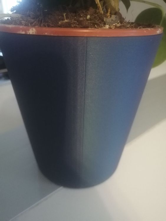

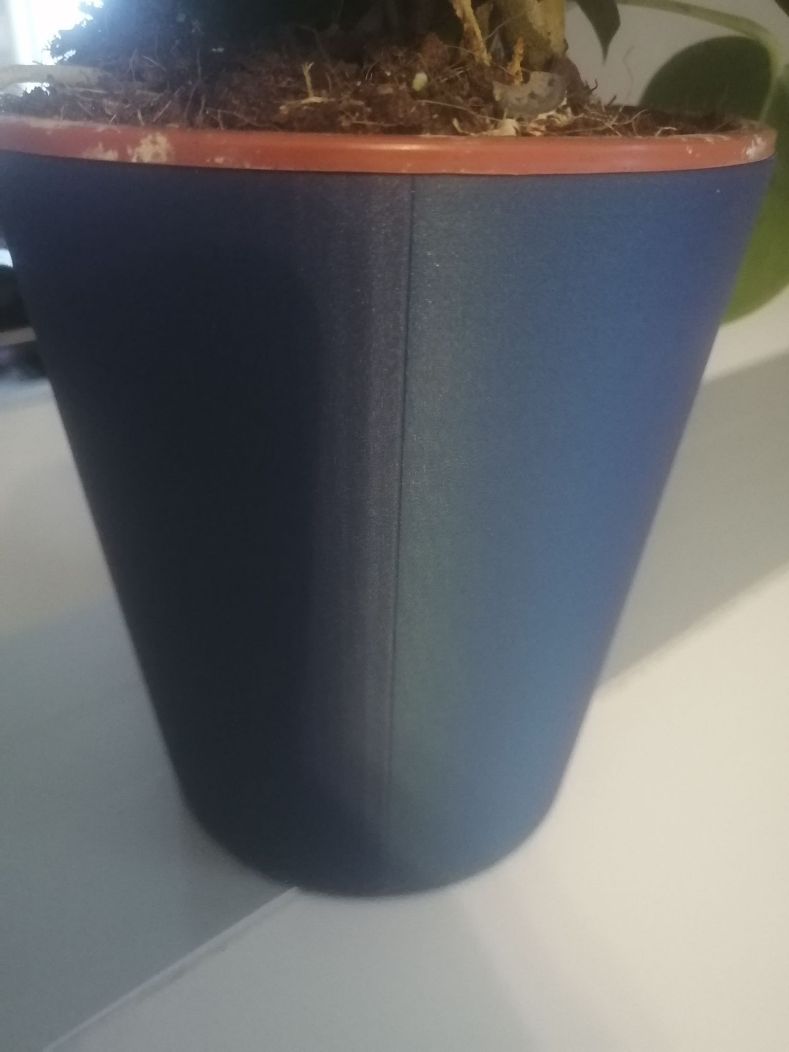

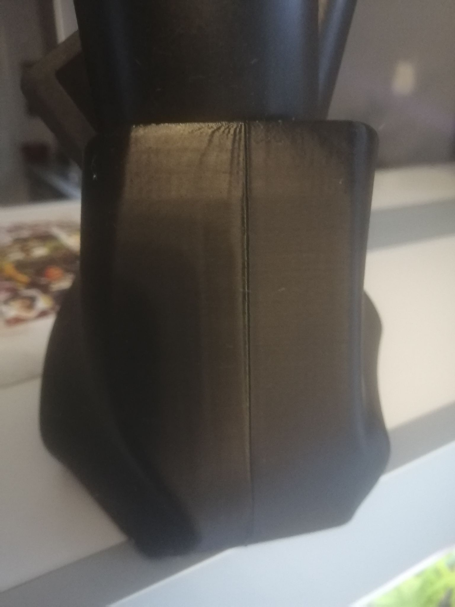

Bonjour à tous, peut-être que quelqu'un me viendra en aide. Je viens d'acheter une imprimante ender 3 v3 se. J'ai commencé à imprimer des pièces avec PLA, mais seulement, j'ai un petit soucis. Une ligne vertical apparait sur mes impressions. En voici les images. D'avance merci de me dépatouiller -

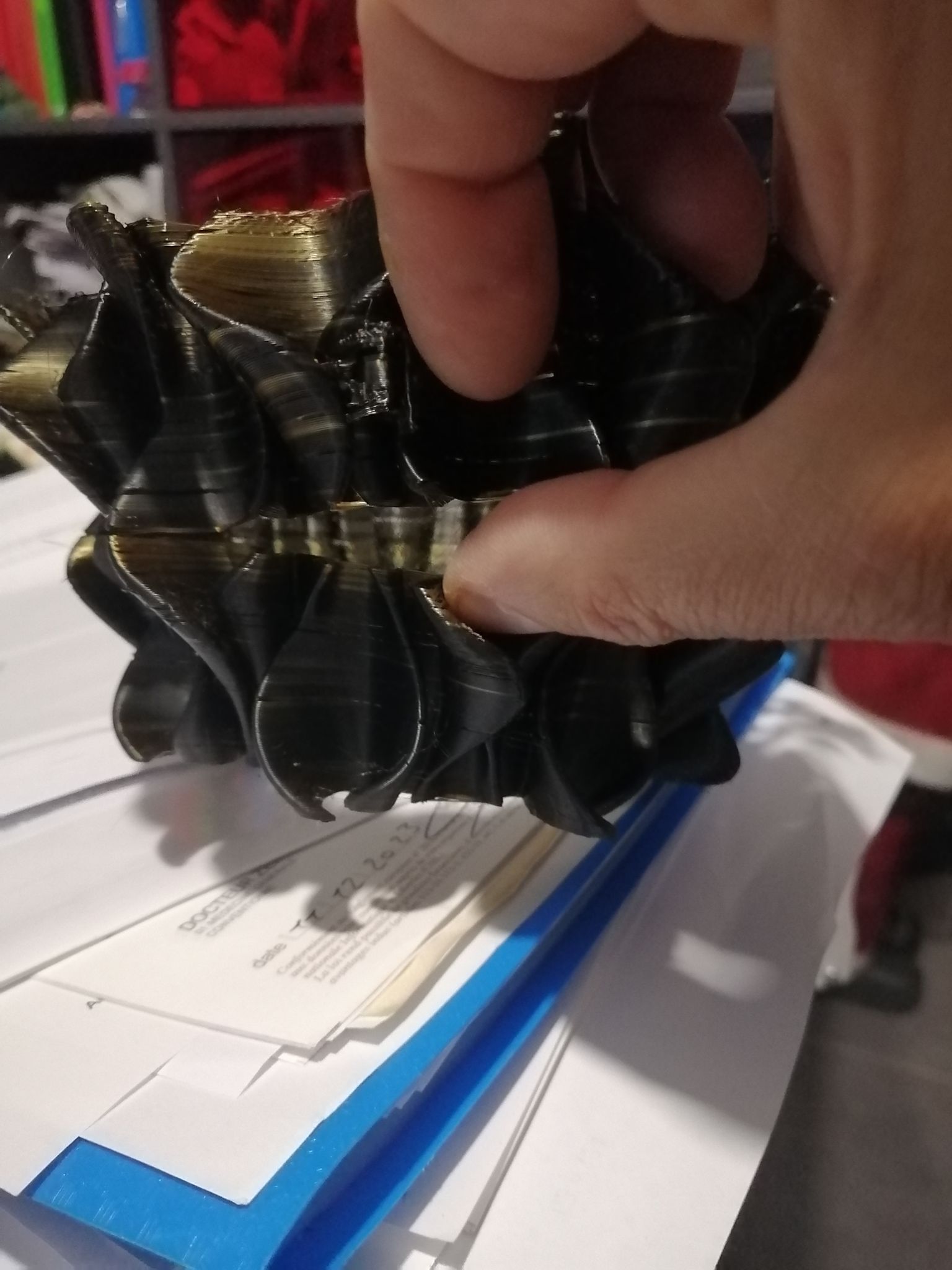

gegeg40 en réponse au topic de gegeg40 dans Entraide : Questions/Réponses sur l'impression 3D

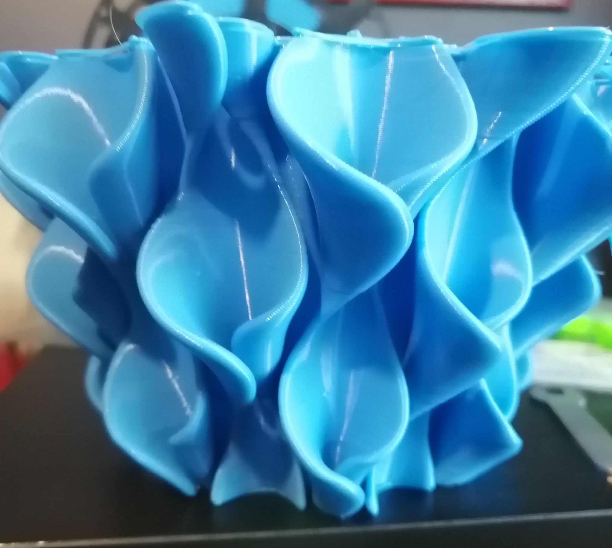

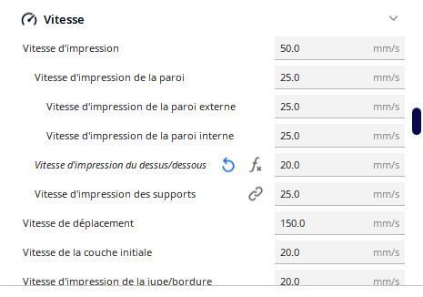

Bonsoir tout le monde, Après avoir fais plusieurs essais, je pense être sur la bonne voie. Le vase monte tout doucement. J'ai changé les paramètres de rétraction pour arriver à ce que je pourrais avoir de mieux (3.5) et vitesse (25) L'option imprimer les parois fines était le chaînon manquant avec une buse de 1.00 avec des supports si supérieurs à 70°. Je ne manquerai pas de vous tenir au courant dès demain j'espère (avec une photo) Le petit hic (sur l'écran de contrôle, j'ai eu un bug, je n'ai pas d'avancé en pourcentage ni sur le temps écoulé), mais du moment que le vase se fait, le reste c'est de la littérature). Merci à tous pour m'avoir conseillé (même si c'est pas toujours facile pour un néophyte comme moi). -

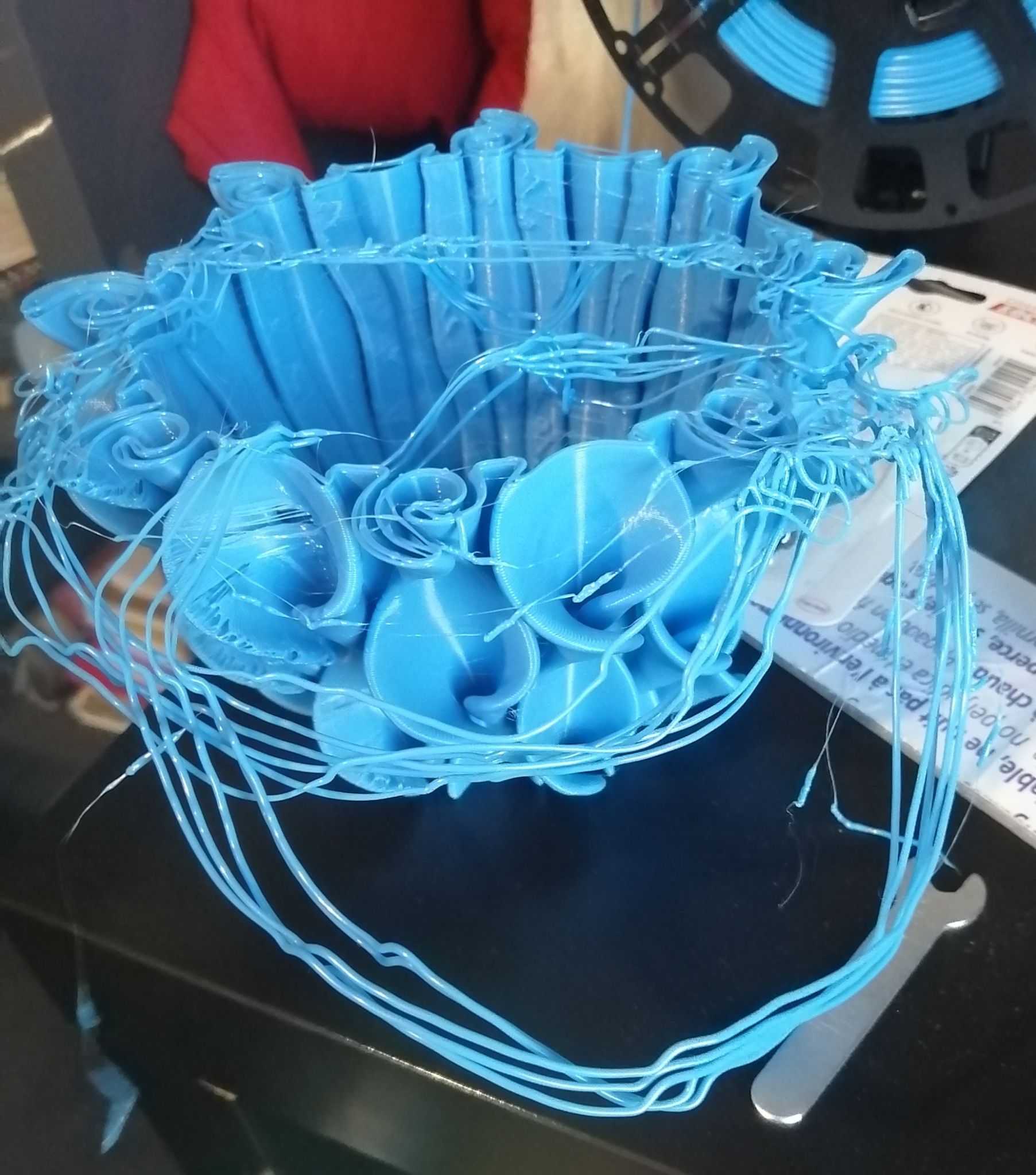

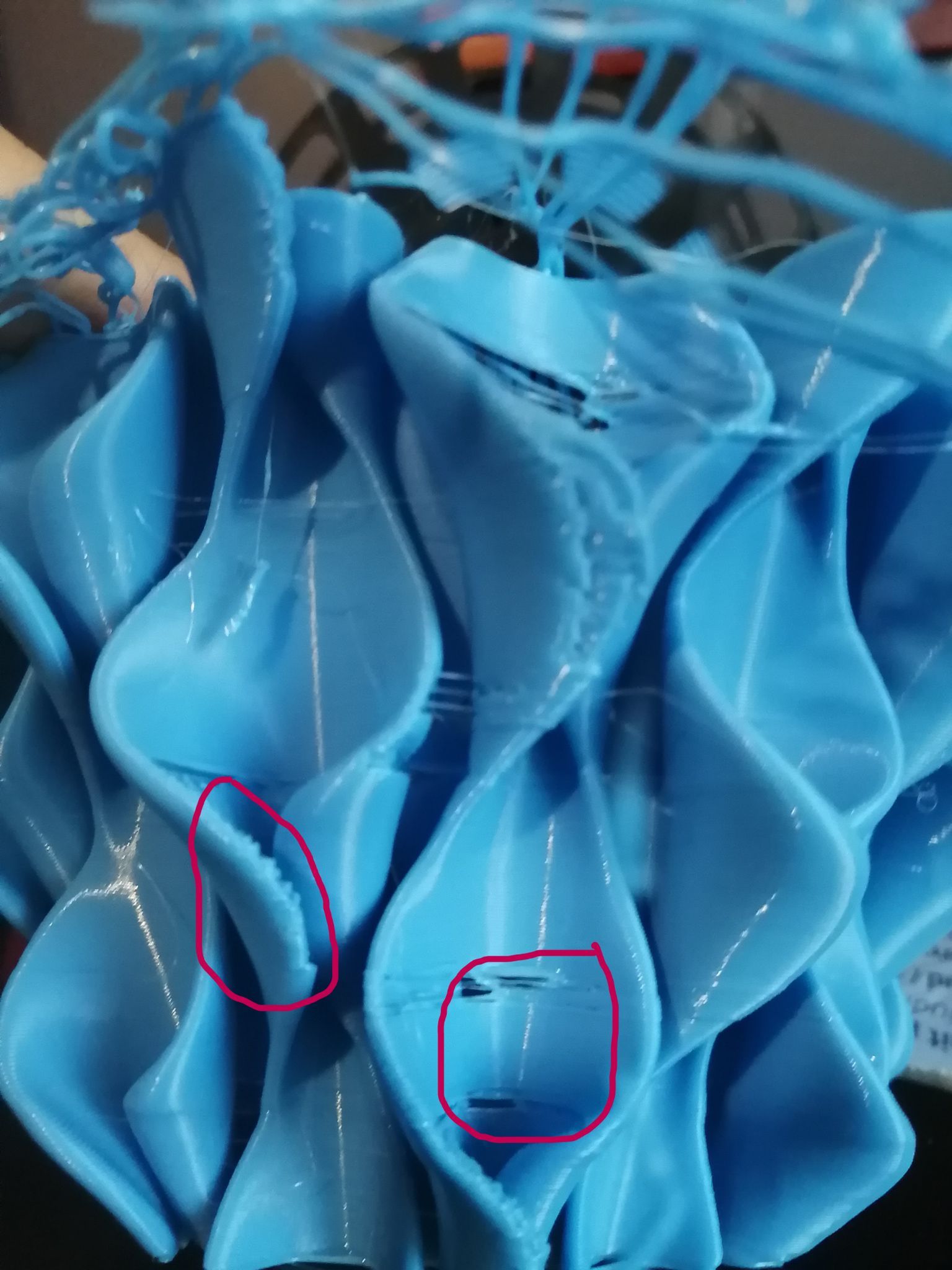

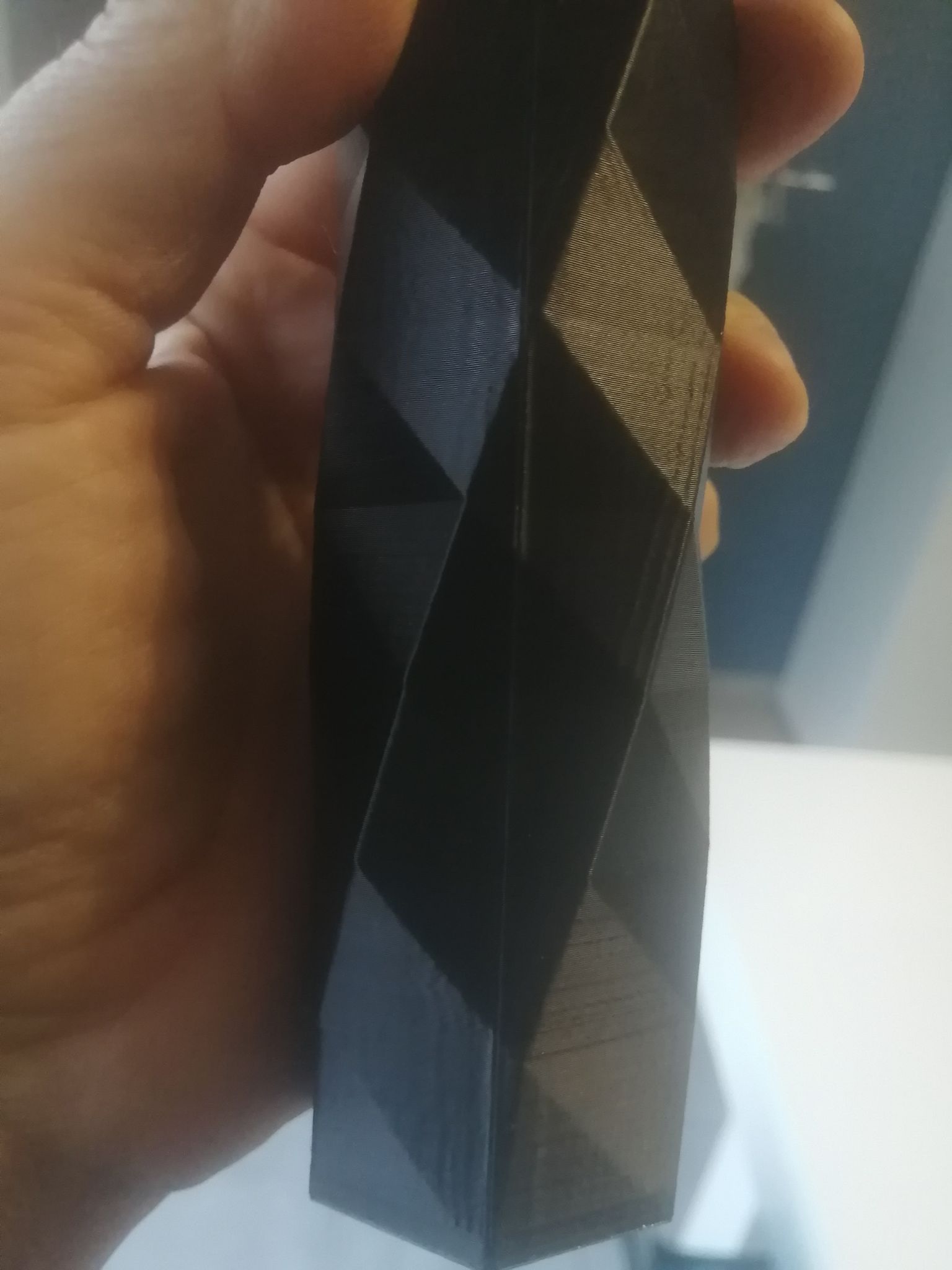

Bonjour à tous, Je viens de faire un test et j'ai 2 nouvelles : La 1ère, c'est que mon soucis d'épaisseur de paroi et de supports semblent être réglés (cf photo1). La 2ème, c'est qu'en cours d'impression, mon détecteur de filament a rencontrés un "noeud" sur la bobine et a fait son job, cependant en reprenant l'impression, l'impression a "foirée" (cf photo 2). Je pense à un refroidissement du lit, ça me fait penser à une impression qui reprend normalement, mais ensuite en réimprimant, la buse semble avoir décollé le print du plateau. Autre petit soucis, en cours d'impression, j'ai pu remarquer quelques défauts (photo 3) : manque de matières ? si oui, pourquoi ? Si quelqu'un pouvait m'aider. -

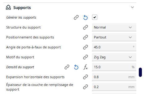

En 3D je suis assez novice. Après pour le modèle, j'essaie sur le même mode que je réduis. C'est là que je peux voir le problème lors du tranchage. J'ai essayé, à partir du moment où je passe au dessus de 0,4 le support n'est pas imprimé. Ce que je recherche, ce sont les paramètres Cura pour une buse de 1mm (pour que la pièce soit solide) et que les supports puissent être imprimés. Si une bonne âme pouvaient m'aider pour l'imprimer, ce serait cool. D'avance merci -

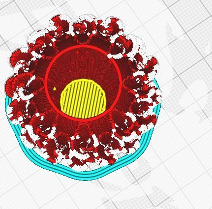

Alors oui, il s'agit bien de ce modèle. Mais même en mode normal en avec un remplissage do 0%, je n'ai pas de support qui s'affiche, ci-joint une photo -

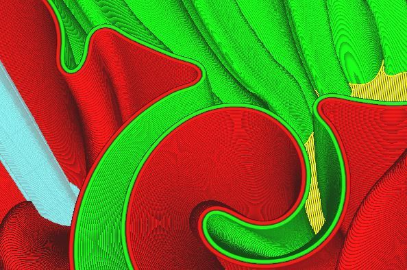

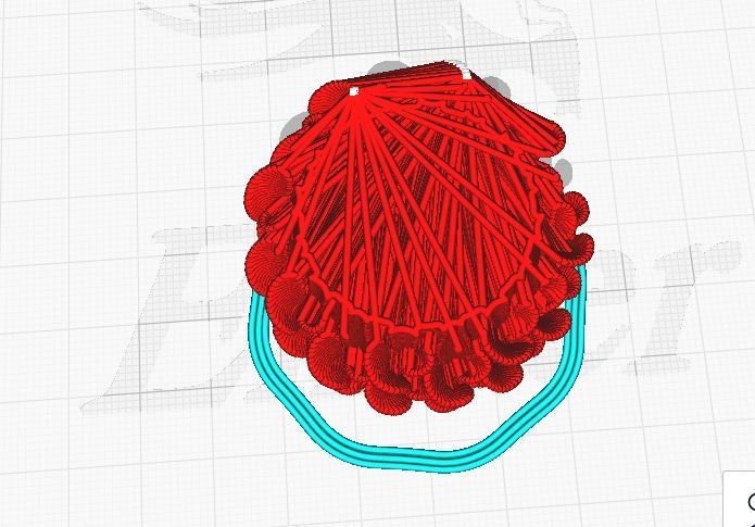

Re, alors je viens de tester une impression avec une buse de 1mm L'impression a foiré, et je me suis rendu compte que l'intérieur du vase se remplit de support entre les parois internes. Et les supports extérieurs ne sont pas générés. J'ai forcément loupé quelque chose. Est-ce que tu pourrais m'en dire plus à ce propos, et quels sont les réglages que je devrais modifier pour imprimer correctement en 1mm. Voici une photo de l'aperçu (intérieur du vase) D'avance merci -

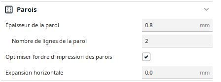

Bonjour, Bon, alors je viens de vérifier, le pla avait je pense une fragilité, car en voulant le changer, une partie est restée dans le bowden, là je comprends un peu mieux le claquement de l'extrudeur, et "l'arrêt" de l'impression. Si je comprends bien, dans mes paramètres, il faut que je mette épaisseur de paroi 0.4 mm et en nombre de couches 2 Quand tu dis imprimer les vases en 0.8 ou 1 mm, tu fais plusieurs couches, ou alors tu changes la buse ? Que penses-tu de l'idée de passer l'imprimante en direct drive ? J'ai attaché une image montrant l'intérieur et extérieur du vase (si je regarde bien, 1 paroi interne et 1 externe). Que me conseillerais-tu comme paramètres dans cura ? D'avance merci. -

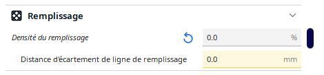

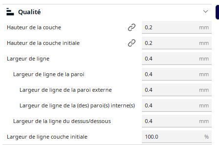

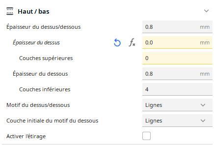

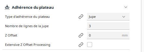

Bonsoir, Alors pour répondre à tes questions : C'est du PLA (Rosa 3D Filaments). Je n'ai pas imprimé en mode vase car trop fragile, donc impression en mode standard. Buse 195° et plateau à 50° Pour les infos dans Cura : je te donne les captures écran. Si tu veux d'autres info, je suis preneur. L'objet en question, il s'agit d'un vase : modèle lilypot (sur cults 3d) Encore merci à toi de m'être penché sur mon problème. Durant l'impression, j'avais mon extrudeur qui claquait par moment, j'ai un extrudeur type bowden, mais je pense sincèrement au direct drive. Est-ce qu'avec le direct drive, j'éviterai le claquement de l'extrudeur ? -

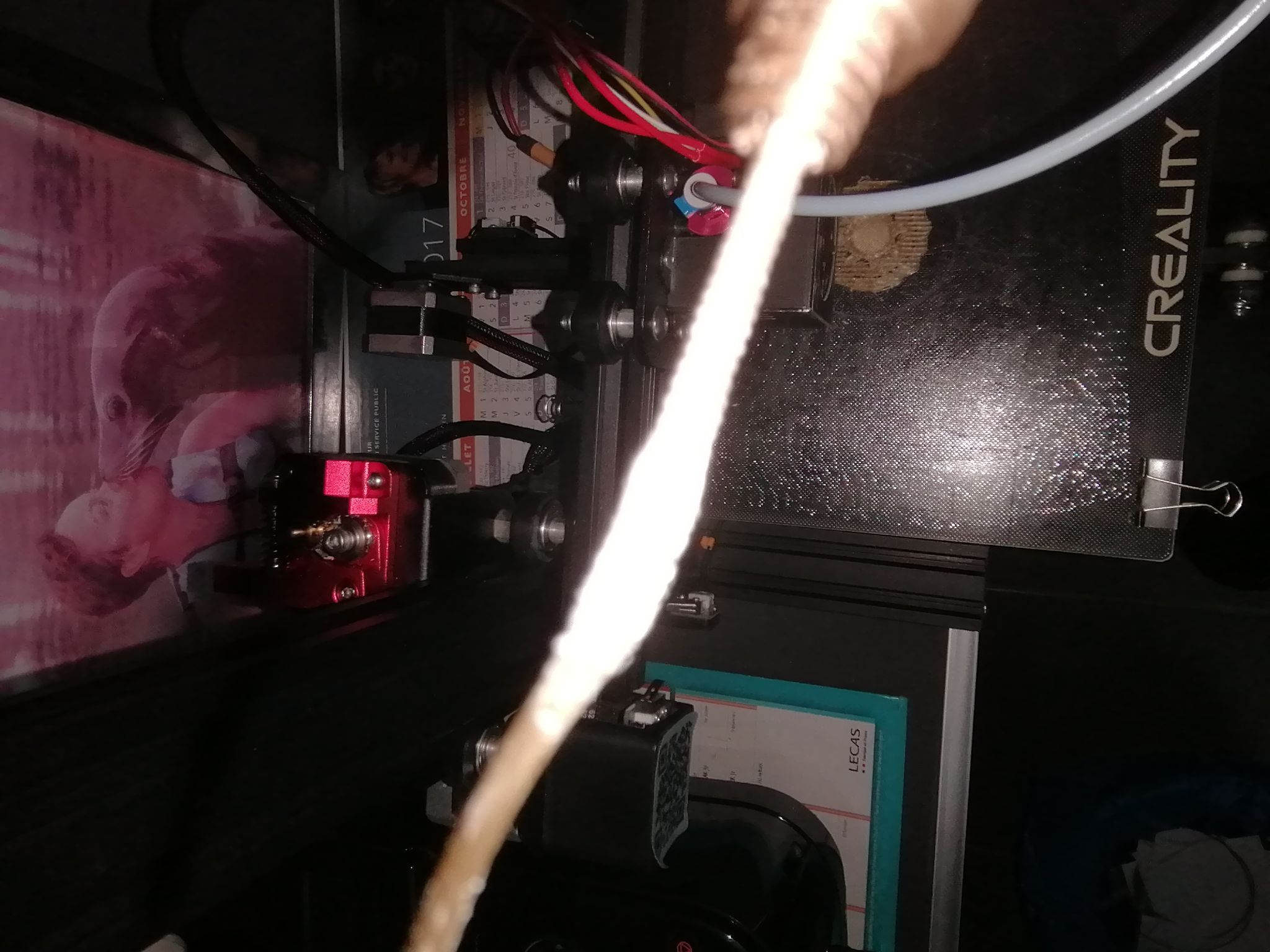

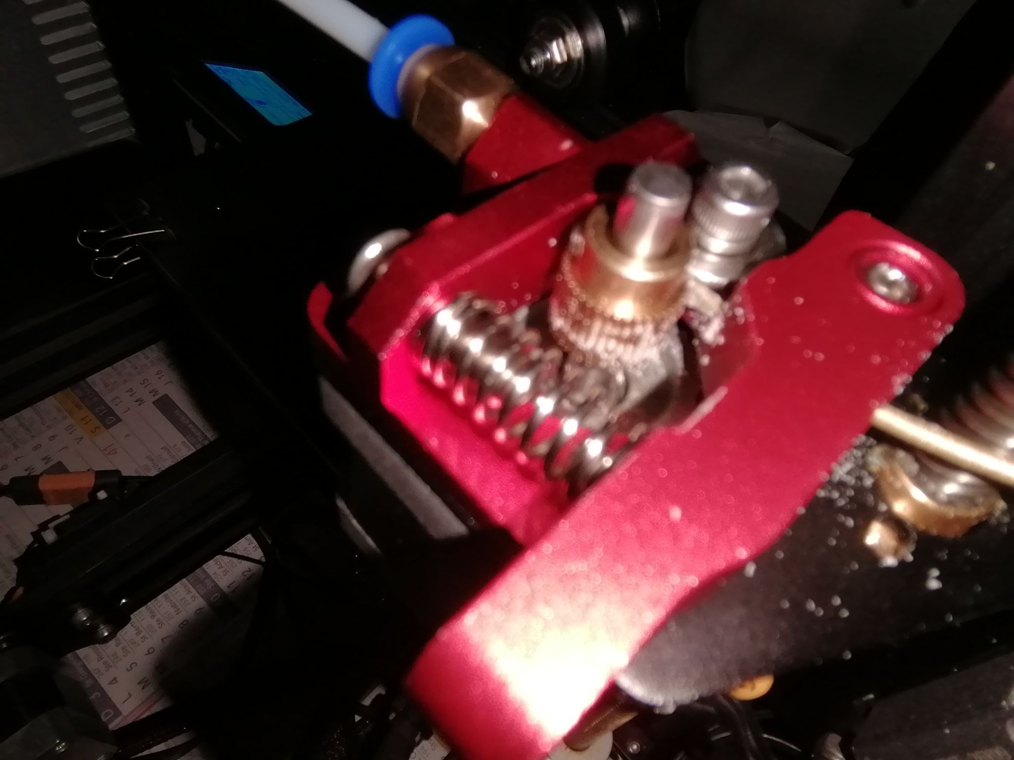

Bonsoir, j'ai essayé une impression, en enlevant le détecteur, et en remettant un firmware téléchargé sur creality. Maintenant, l'impression se lance, mais le filament se coince au bout d'un certain temps, j'ai donc arrêté l'impression Ci-joint 2 photos prises Une de l'extrudeur, et une du filament qui était dans l'extrudeur. Il y a quelque chose qui cloche, mais quoi -
Pla qui coince
Pas encore en direct drive mais je pense faire ça dans la semaine. Pour l'extrudeur, il tourne et pas de marque prononcé sur le filament. Comme j'en ai un autre, je vais le changer et profiter pour donner un coup de soufflette au moteur. Je pense aussi retirer le capteur de filament et remettre un firmware sans détecteur de filament. -
