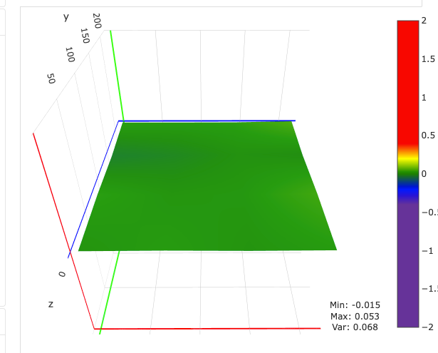

  1. Bonjour à tous, je reviens vers vous, car j'ai solutionné une bonne partie de mon problème ! En fait je ne m'étais jamais trop intéressé aux excentriques des différents mouvements. J'ai donc resserré tout ce petit monde (mais pas trop non plus), et là... magie Dans tous les cas, je vous remercie pour vos précédentes réponses !
  2. Merci pour vos retours ! en fait ce qui me dérange principalement, c’est le fait que ça ne vienne pas du plateau, mais de la structure de l’imprimante…

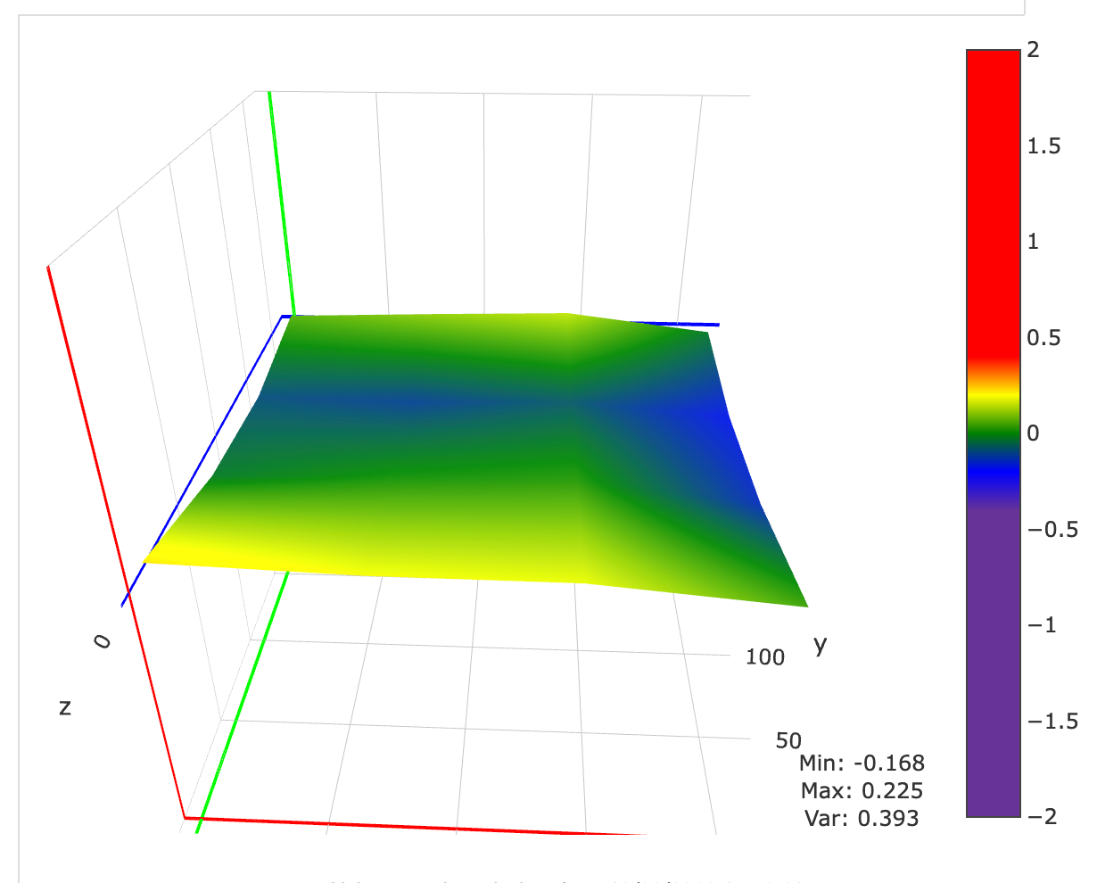

  3. Salut à tous, après plus de 2 ans de bons et loyaux services (et des centaines d'heures d'impression réussies), j'ai un soucis sur mon plateau. Il est déformé (voir image) J'ai exploré plusieurs solutions : - Le miroir sur mesure Leroy Merlin, - Un nouveau plateau chauffant Mais rien n'y fait, j'ai toujours le même profil de déformée. J'en viens donc à la conclusion que c'est ma structure qui n'est pas droite et que lors du levelling, mon plateau perd sa planéité... Quelqu'un a-t-il eu ce genre de problème ? Merci d'avance
