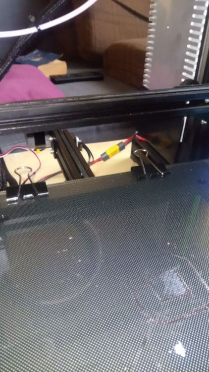

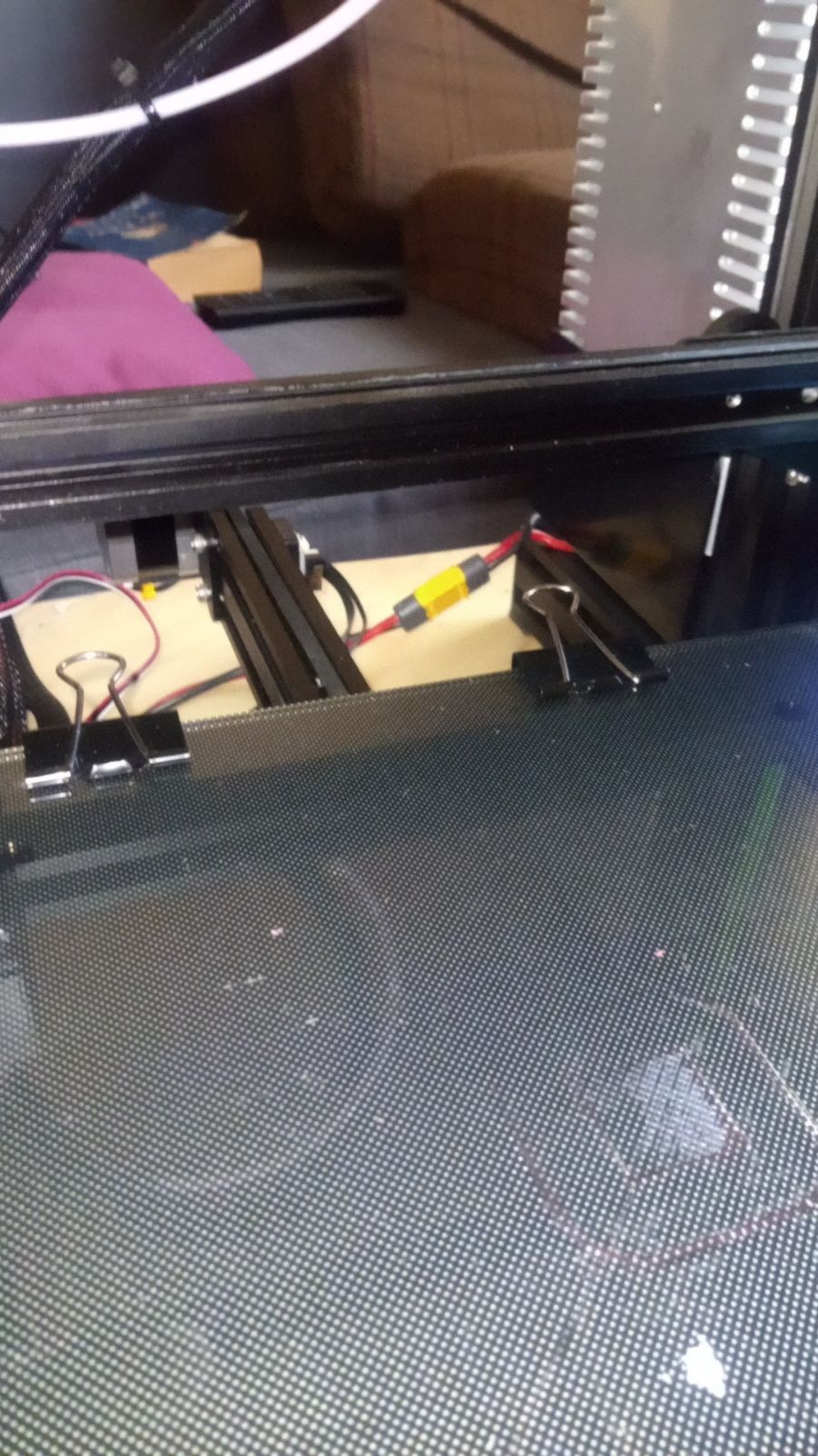

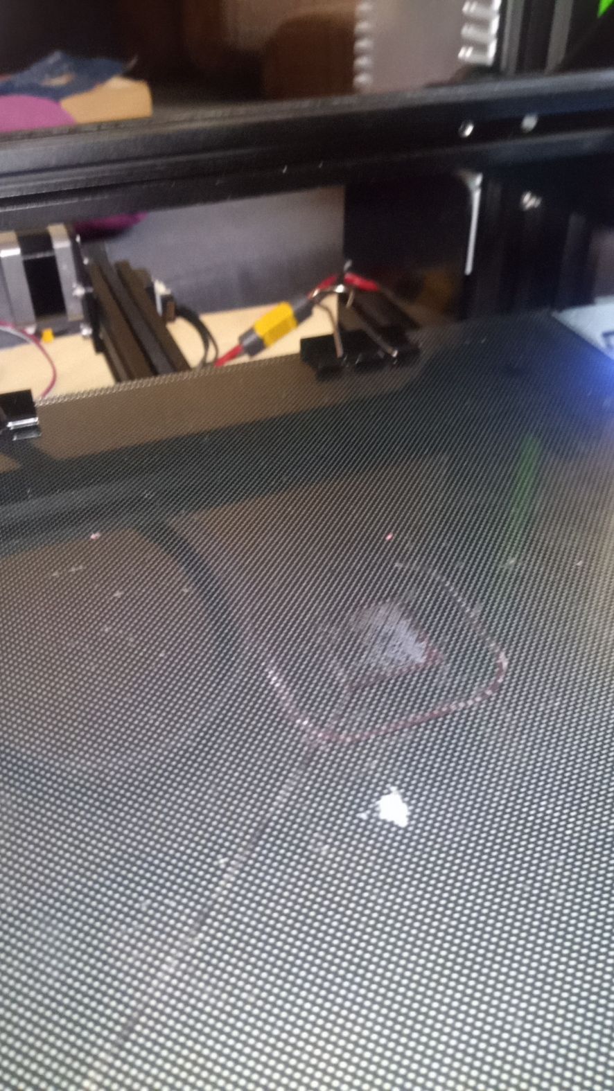

Je peut déjà dire que la buse n'est pas bouché ça ces sur quand a savoir si buse et trop proche du plateau c'est pas sa non plus ,j'ai passer la feuille de papier pendant le début d'impression et la feuille passe -

la je te donne les photos de ton cube on vois que l'apparence et en effet il fait une ligne sur la gauche du plateau -

Ok pour l'impression via USB .Quand à l'impression la buse est très proche du plateau moins d'un millimètre . Quand à l'aspect des lignes il n'y en pas . Est-ce que tu peux ajouter une bordure de 15 lignes (pas compris) .Tu sais que Cura est passé a la version 4.9.0 mais je pense pas que sa provient du profil J'espère que tous cela aidera part la suite de nombreuses personnes -

Bon ben là c'est fait j'ai ajouter le code que tu ma donné et j'ai pris ton cube et transformer a gcode dans cura ,j'ai essayer de l'envoyer par le câble USB com3 apparemment ça n'a pas marché donc je l'ai mis sur une SD l'a je l'ai incorporée a l'imprimante et toujours pas de contact avec le plateau pla ne coule pas ou trop éloigné du plateau. je refait un essai ,se que je trouve vraiment aberrant ces Cura on sait jamais si il est connecter ou pas à la différence de Pronterface ou l'on vois sa connexion -

Voilà j'ai flasher ton nouveau firmware qui marche bien avec le filament .Donc plus de problème de ce coté, maintenant j'ai pratiquer un essai pour imprimer un objet là j'ai ma buse qui est trop haute par apport au plateau d' au moins 3mm merci pour le firmware frdhooge -
