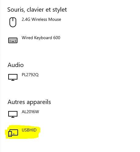

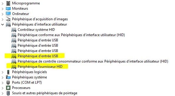

  2. Toujours pas J'ai ducoup rapidement cherché des explications sur le Bootloader. Je suis tombé sur cette vidéo : https://www.youtube.com/watch?v=AQX_AEdXqt4 Je possède à peu près le même USB ISP que lui (reçu avec le BLTouch que j'avais commandé - voir photos). J'ai donc testé sa méthode mais lorsque je branche l'ISP au PC, le périphérique n'est pas reconnu comme "USBasp" dans le contrôleur de bus USB. Au lieu de ça, j'ai un "Périphérique d'entrée USB" et un "Périphérique fournisseur HID" qui s'affiche mais je ne peux pas mettre à jour les pilotes indiqués... Ducoup le port est introuvable sur Arduino Est-ce que tu en saurais plus sur cette méthode avec un USBISP ? (Je rappelle que je suis totalement novice dans la programmation et que je découvre un peu tout ça )

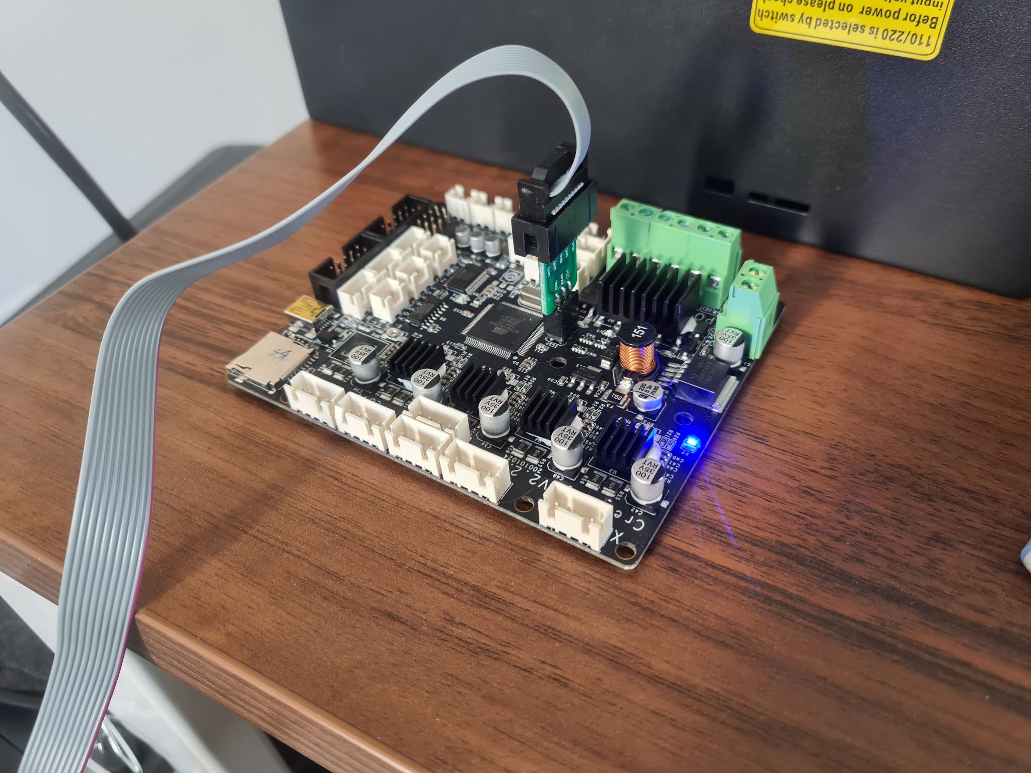

  6. Hello, En cherchant un peu, j'avais trouver un post expliquant comment flasher avec progisp, et tout en bas du post l'auteur indique qu'il faut mettre à jour le firmware : https://www.reddit.com/r/ender3/comments/cfmbdy/howto_installing_a_bootloader_to_an_ender_3_pro/ Et dans les tutos de Creality, ils disent également de mettre à jour le firmware sur Cura... Tu penses que ce n'est pas utile ? Mais dans tout les cas, même avec le flash de progisp "seul", j'ai toujours mon écran bleu et 0 communication avec un slicer...

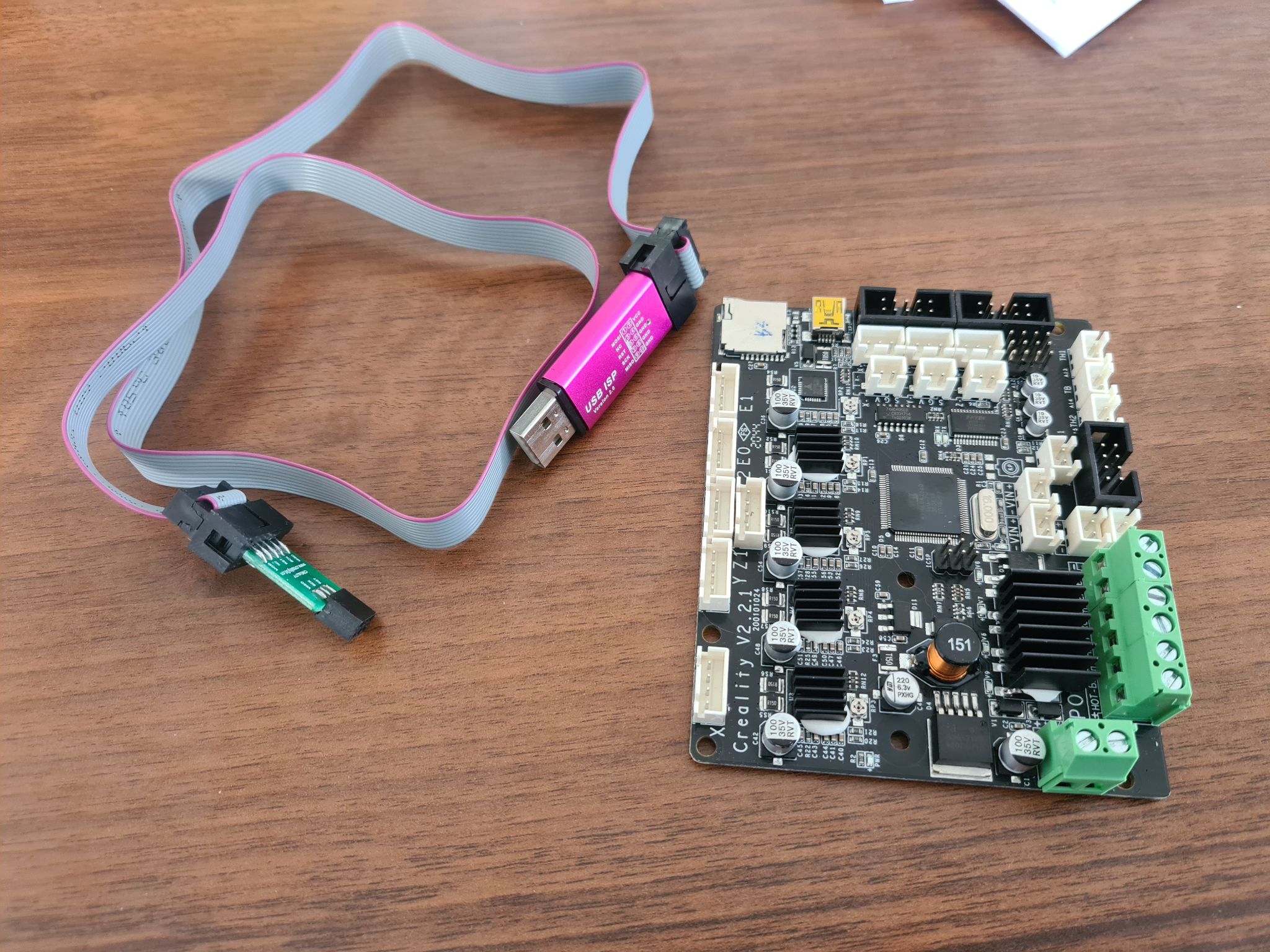

  7. Bonjour à tous, Possesseur d'une imprimante Creality CR10S5, j'ai souhaité changer la carte mère de base qui, suite à l'installation d'un BLTouch, m'a lâchée (l'écran était tout bleu et la molette de commande ne répondait plus). J'ai donc acheté et reçu une nouvelle carte Creality V2.2 (https://www.amazon.fr/Creality-silencieuse-contr%C3%B4le-BootLoader-imprimante/dp/B082W44CJC). Une fois installée (sans le BLTouch), l'écran est toujours bleu, j'en déduit que la carte n'est pas flashée (comme indiqué d'ailleurs dans la description Amazon). J'ai donc voulu suivre les étapes de flashage proposé par Creality : - Insérer une clé ISP sur la carte et relier au PC - Sur progisp, flasher le .hex qui concerne la CR10S5 (téléchargé sur le site de Creality) (Jusque là OK, rien à signaler) - Mettre à jour le firmware sur Cura via USB Et c'est à cette dernière étape que ça coince... En effet, quand j'essaye de "mettre à jour le firmware" sur Cura avec le même fichier .hex , cela m'indique un message d'erreur me disant qu'aucune machine n'est trouvée pour ce firmware... Et à ce stade, mon écran est toujours bleu et sans réponse... Je doute que cela provienne des nappes ou de l'écran car avant l'installation de ce (maudit) BLTouch, tout marchait nickel. Pour info, quand je lance le slicer Repetier, j'arrive à "connecter" l'imprimante via USB mais je n'ai pas accès aux commandes,température etc Auriez-vous une solution à ce problème ou une méthode détaillée pour installer et flasher une nouvelle carte sur une imprimante ? PS : Je ne m'y connais pas beaucoup en programmation (ceci explique surement cela haha) Merci beaucoup d'avance
