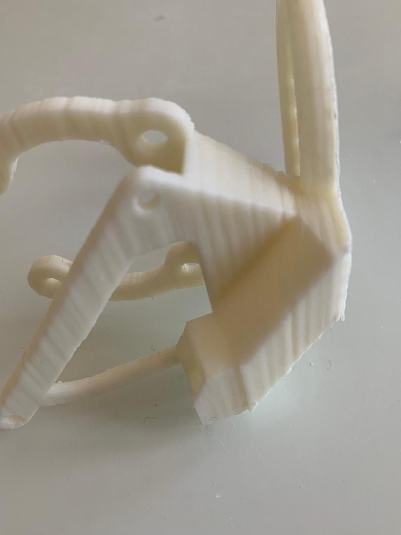

  8. Bonjour, comme le montre la photo jointe j'ai des vagues selon x et y Ça vient de quoi ?
  9. Merci pour la réponse j'ai regardé du coté de l'axe Z et je ne vois rien de spécial. toutes les vis sont bien serrées...
  10. Bonjour, comme le montre la photo jointe j'ai des vagues selon x et y Ça vient de quoi ?
