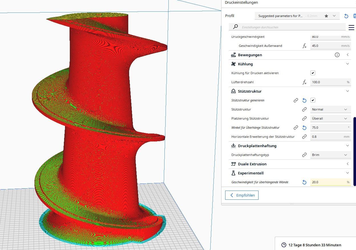

Hello, Mon imprimante est malheureusement HS et je pense à en acheter une nouvelle. J'ai une Anet A8 qui est à bout de souffle (roulements, courroies, paliers). Mais elle a beaucoup tournée et j'ai appris plein de trucs avec elle. J'ai aussi une Anycubic Kobra Max qui n'a pas beaucoup d'heures et qui vient de griller (écran noir, je suis en train d'essayer de faire jouer la garantie, mais ça traine). Voilà ce qu'il me faudrait : - 300x300mm, mieux 400x400mm. - 2 couleurs, mieux 4 couleurs. - Un truc fiable, je vais imprimer des très grosses pièces, sur plusieurs jours. - J'ai pas super envie de monter l'imprimante de A à Z pendant 8h, comme ce fût le cas de la Anet A8. La Anycubic était montée en 30min, c'était top. - Niveau budget, si c'est vraiment un super truc et qui correspond à 100%, je suis prêt à mettre 2 000€. Mais si vous en avez une à 400€ ça me va aussi Je vous serais reconnaissant si vous pouviez me recommander quelques machines. Voilà, au plaisir de vous lire.

Je suis capable de faire 2 ou 3 trucs en 3D, mais pas une vis aussi compliquée. J'ai prévu un trou au centre, pour passer une tige filetée, qui serrera le tout et apportera de la rigidité. Pour commencer : entrainement par cliquet, puis perçeuse. La vis sera incérée dans un tube PVC. -

Je veux transporter et surtout un peu compresser des copeaux de bois, afin de les utiliser comme combustible (c'est la vis d'un extrudeur). C'est juste pour un essai, je préfère perdre mon temps comme ça, plutôt que devant la TV. J'ai pompé une vis que j'ai trouvé en ligne et qui me plaisait. J'ai simplement réduit la taille. En gros, il ne faut pas chercher loin : à aucun moment j'ai réfléchi à ce que je faisais... -

Désolé, j'ai pas trouvé le bouton "éditer"... De ce que je peux en juger, ça se présente suffisamment bien pour ce que je veux en faire. -

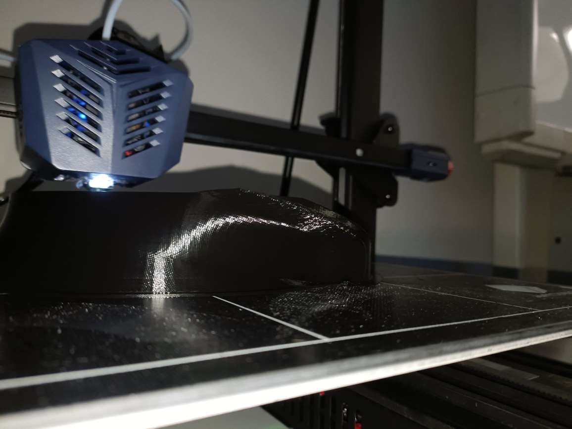

20h plus tard, tout va bien. Ca imprime doucement, j'en suis à 4%. L'imprimante n'est pas encore arrivée dans la zone critique à 75°. Je regarderai à nouveau cet après midi, mais je pense qu'il faut encore attendre au moins 24h. -

Encore allonger l'impression ne m'enchante pas trop, mais si il faut... Merci pour l'info. Pas d'onduleur. Je sais, c'est osé. -

Oui, c'est pas du tout idiot de le coucher ! Mais ce que tu vois, c'est seulement 1/3 de ma vis. Ca me ferait faire 6 pièces à coller. Je garde l'idée en tête en cas de problème. J'ai lancé la 1ère pièce et on verra bien. Je vous tiens au courant, on devrait commencer à voir quelque chose demain soir. Il doit y avoir des imprimantes 3D beaucoup plus grosses que la mienne. Vous savez s'il existe des boites qui peuvent faire des pièces aussi grosses contre $$$ ? -
Hello, J'avais une Anet A8 (bois), achetée 89€ il y a quelques années. Elle est maintenant rincée, mais j'ai pu faire mes armes dessus. Franchement, si on veut apprendre les bases pour pas cher, c'est pas mal. Depuis peu, j'ai une Anycubic Kobra Max. J'aimerais me lancer dans la fabriquation d'une petite vis de transport. Petite, mais pour l'imprimante ça va être énorme ! 12 jours d'impression et près de 3kg de PLA. Pour couronner le tout, l'hélice a un angle de près de 75° et je ne veux pas mettre de support (ça va être une misère à enlever, ça va rallonger le temps d'impression et consommer du PLA). J'ai déjà eu des soucis de pièces qui se décollent. Je vais bien nettoyer le lit à l'alcool, je vais déplacer la machine pour limiter les courants d'air et j'ai mis du brim. La base est assez large, ça devrait aller. J'ai ralenti l'impression de la première passe exterieure à 20%. Je me dis que ça pourrait aider pour l'angle de 75° sans support. Si c'est pas super jolie, c'est pas trop grave, mais ça doit tout de même tenir. J'ai aussi acheté des rouleaux de 3kg pour ne pas avoir à stopper l'impression en plein milieu. Vous avez d'autres conseils à me donner ? Merci !
