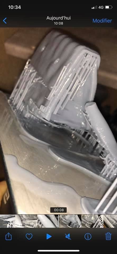

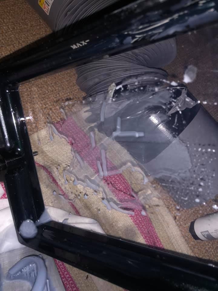

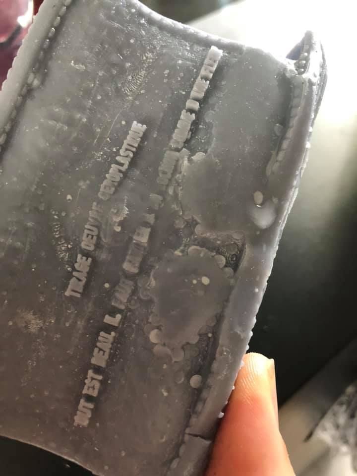

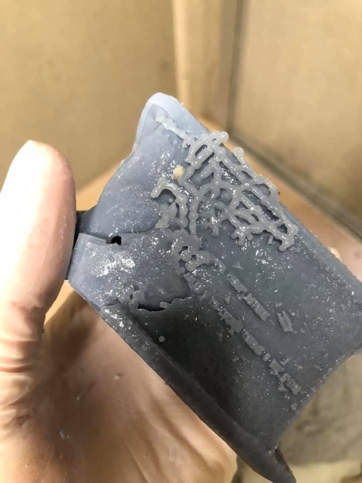

Loan en réponse au topic de Loan dans Les imprimantes 3D SLA

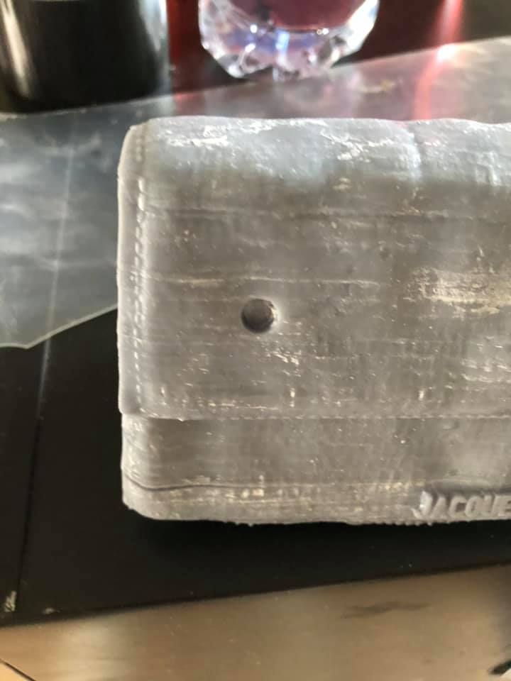

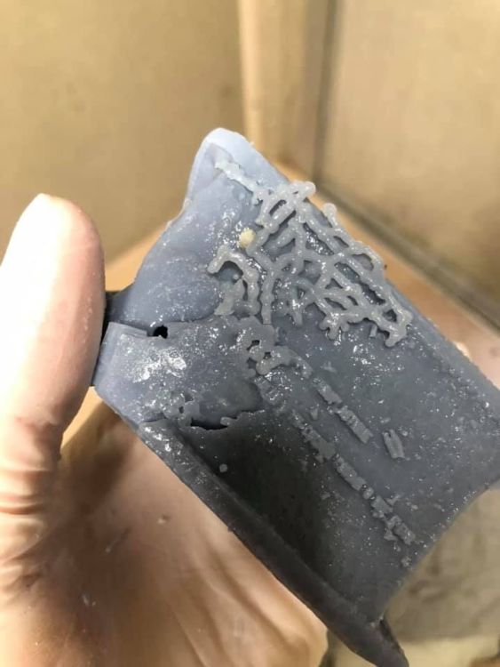

Problème finit. La température plus la résine changer. L'impression a bien marcher. J'ai changer le positionnement de la pièce aussi.. -

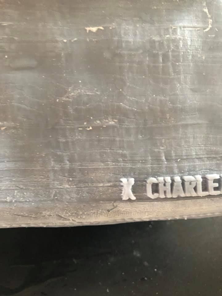

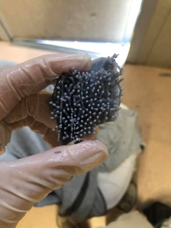

Problème d'impression Elegoo saturne avec Resine Eco plant anyucubic

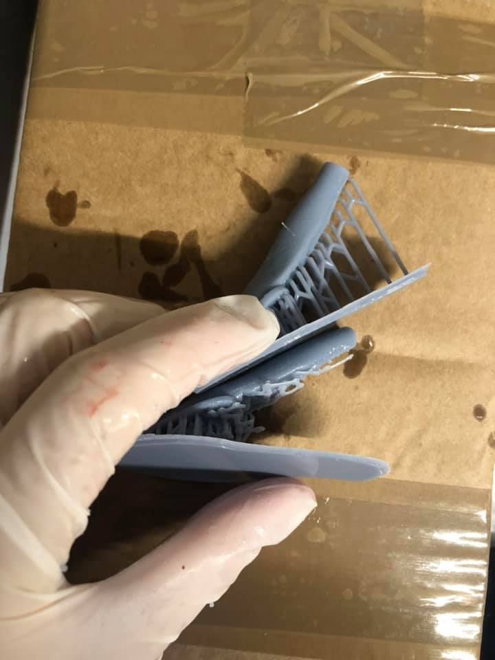

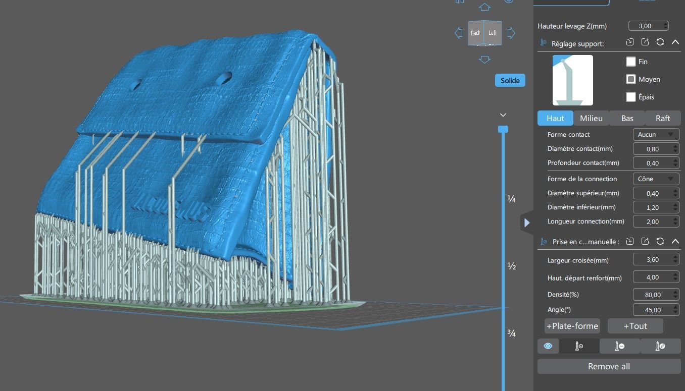

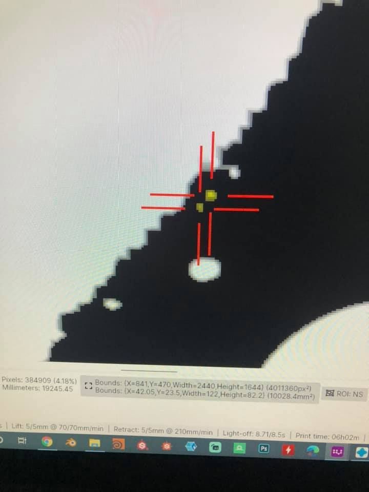

Avoir un temps d'exposition de 1.7 seconde ? Ca me semble tellement bas. Surtout que j'ai déjà diviser pratiquement 2 car j'étais a 4 a la base. Mais une surexposition ca crée ce type de problème ? Ca pourrait venir des supports ou du plateau trop proche creant une aspiration trop forte quand la couche est bien pleine ? Merci de ta réponse et de ton aide Le film FEP est légèrement trop tendu au contraire comparer a d'habitude, mais c'est pas abuser non plus. Ca pourrait venir des supports ou du placement ? Ou un peu de tout haha ( la vérité doit ce trouver ici, un peu de tout ) J'ai bombarder niveau support car c'était ma 3eme tentative et je voulais que ca marche. Par contre je suis contant de mon model 3d haha C'est pour du prototypage. -

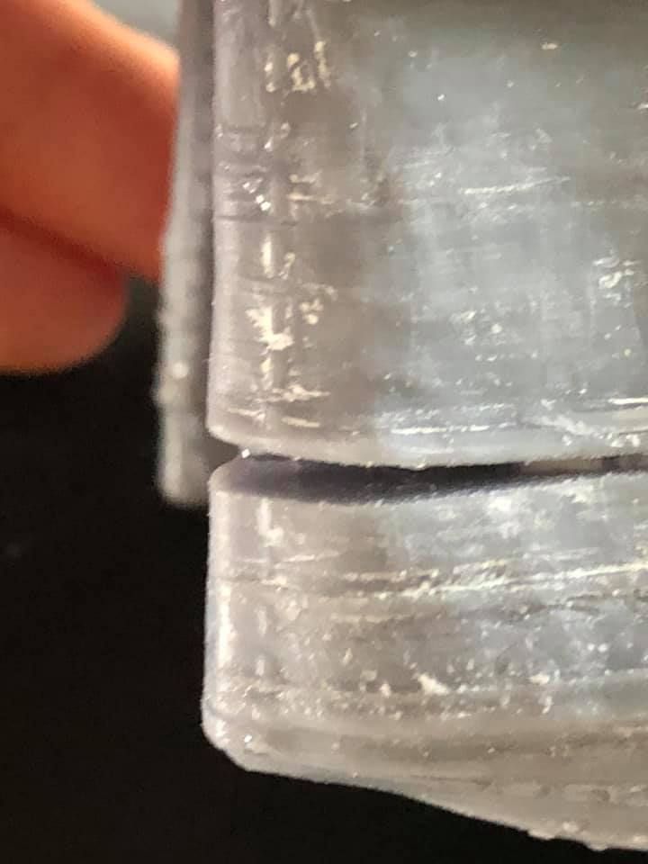

Merci de ta réponse.. Le levage, j'ai raccourcie car on ma dit que quand on augmente la taille des couches 0.05 a 0.025. Il faut diminuer le temps d'expo et la vitesse entre chaque couche. Bon je sais pas si c'est vrai mais j'ai réussie une impression comme ca, sur des objets plus fins. Ici je comprend vraiment d'où ca viens.. Le levage serait le probleme ? -
Loan a posté un sujet dans Les imprimantes 3D SLA
Bonjours, J’ai eu un défaut d’impression depuis que j’ai changé de résine.. J’ai des pistes mais j’aurais aimé partager. Pour les taches blanches. J’ai pas essuyé L’IPA et j’ai plongé direct dans de l’eau chaud. haha J’imprime avec la elegoo saturne - résine Anycubic Éco plant Gray. Paramètres 0.025c | 45s de layer base | 3.5 layer | 5mm de levage | 70mms layer | 210mms layer.. Conditions. J’imprime dans un local, dans des caissons avec ventilation. Température de début d’impression entre 17-23c pendant l’impression ça monte jusqu’à 28-30 La résine dors de le local ou la température descend jusqu’à 7-10degres. Mais elle est toujours à 20 degrés quand je la coule dans le bac. Voici les photos de la première impression et de la 2eme impression. ( avec les gants sur les photos setting 2eme 0.025c | 40s de layer base | 2.5 layer | 5mm de levage | 70mms layer | 210mms layer.. et j'ai refais le niveau du plateau.) Il y’a le sac et une bande ( la bande doit être symétrique mais la moitié n’a pas était imprimé . Il y’a un décalage entre chaque couche j’ai l’impression même. Théorie privilégiée : manque de support à la base, sur cette impression j’étais à 30% de densité. Théorie autre | plateau trop proche ? Théorie autre | la résine en elle même Théorie autre | pixel cassée ? Defaux ecrea ? Voici la deuxième impression sur le plateau si ca peut aider a comprendre. J'ai eu une bonne impression sans le sac juste avec la poignet. Merci a vous, une bonne journée Loan -

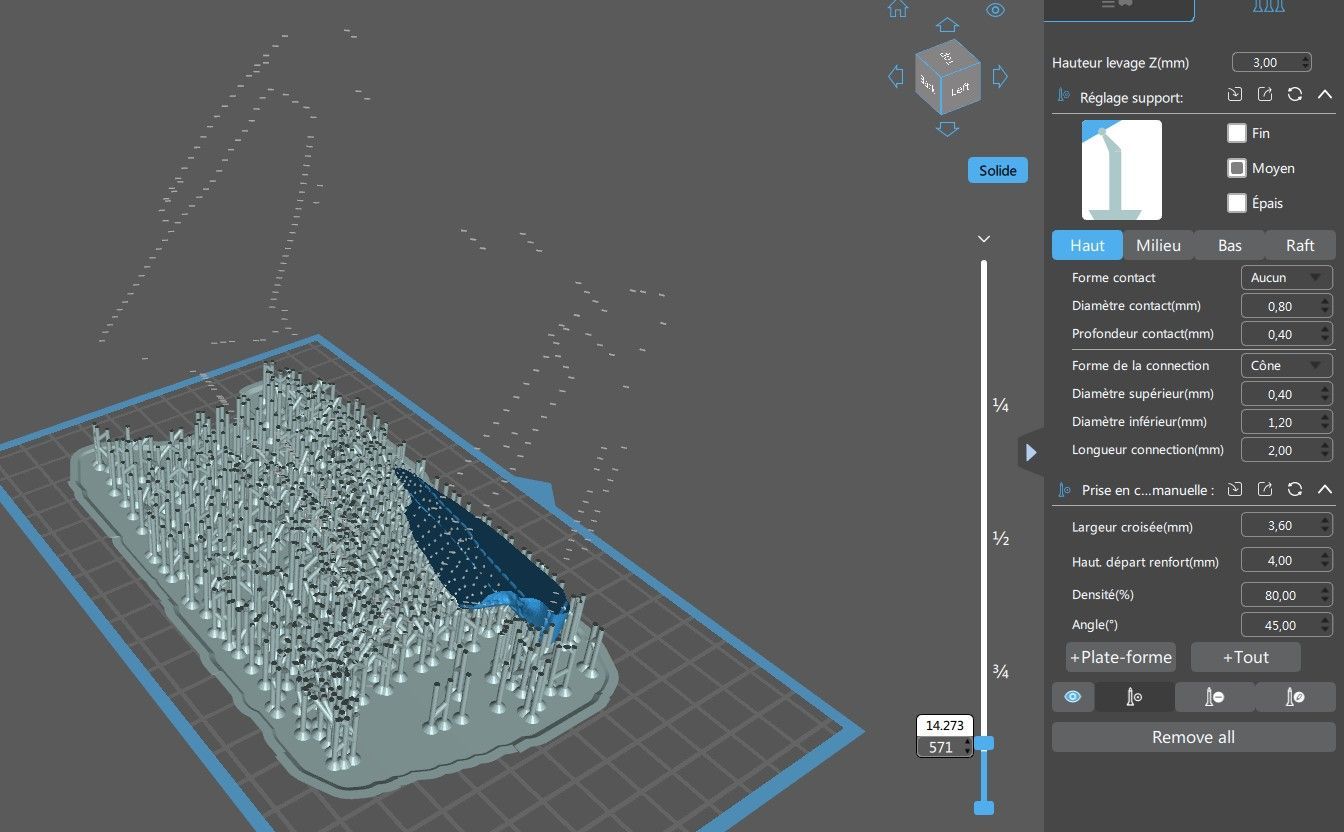

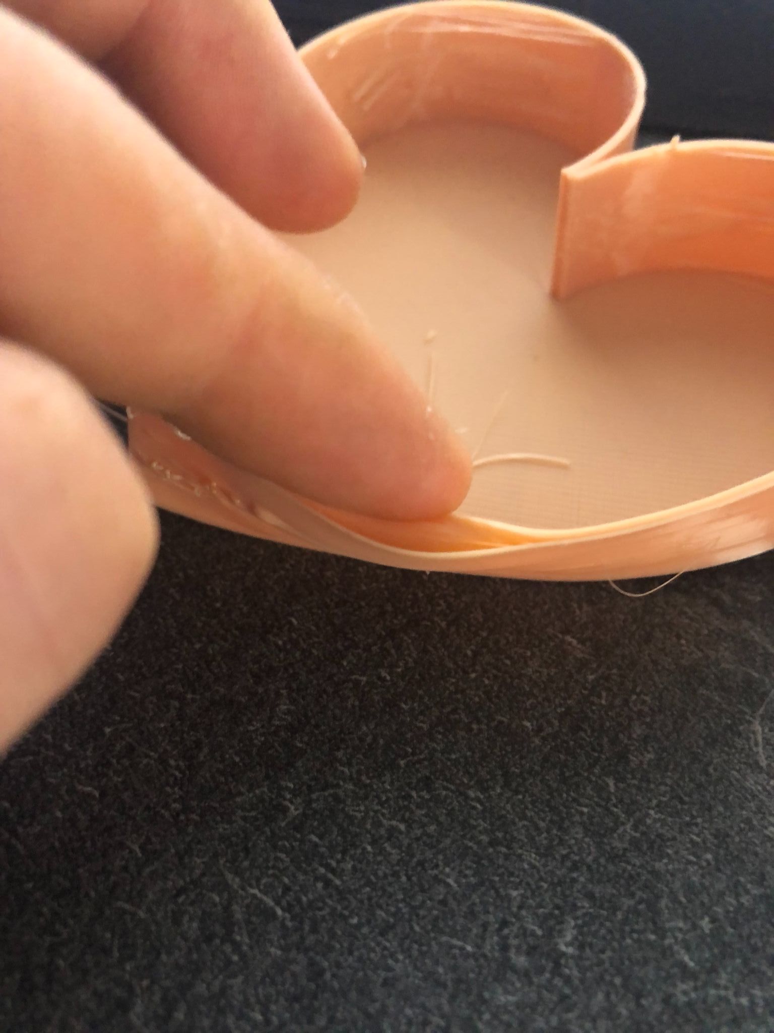

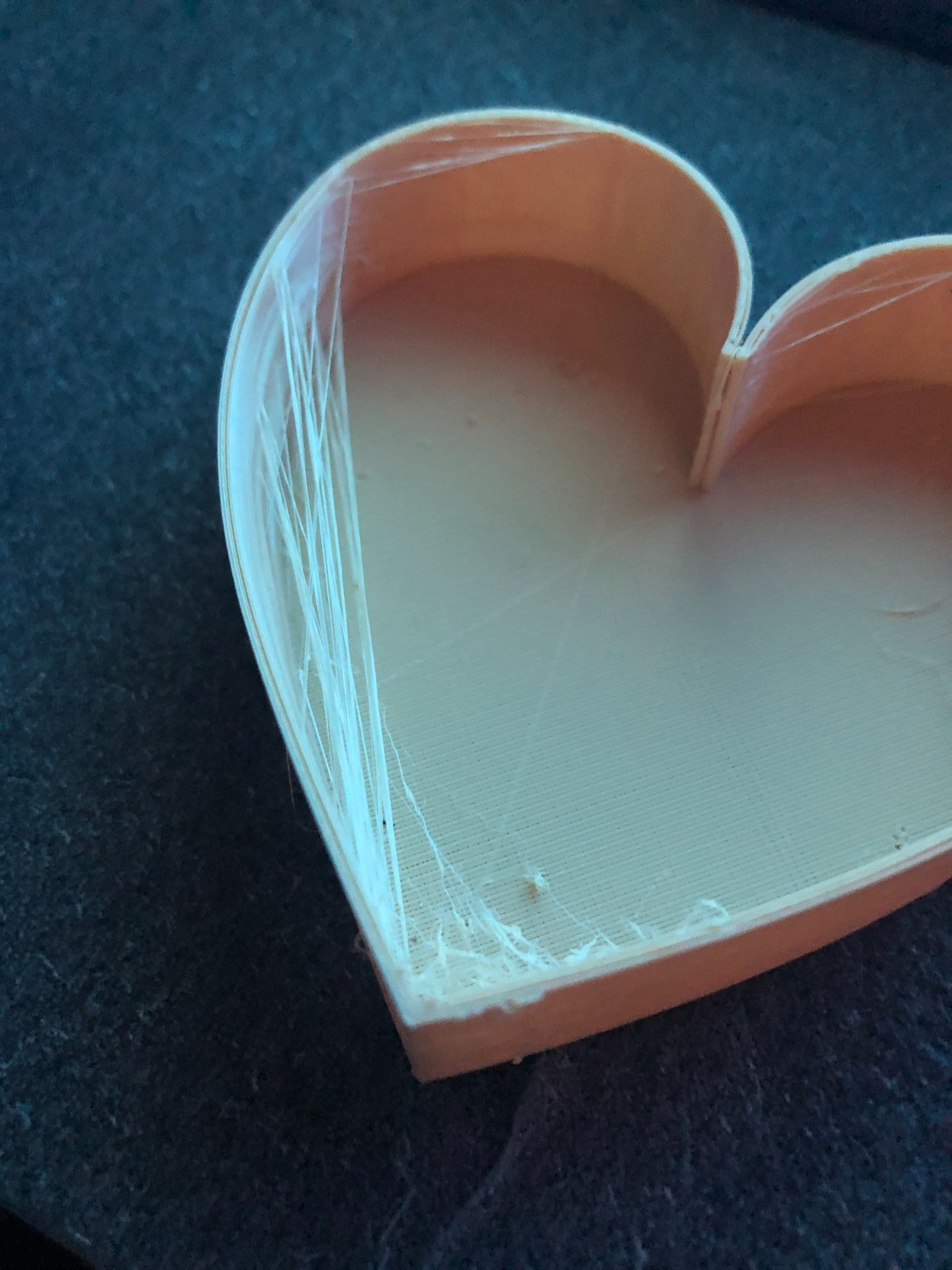

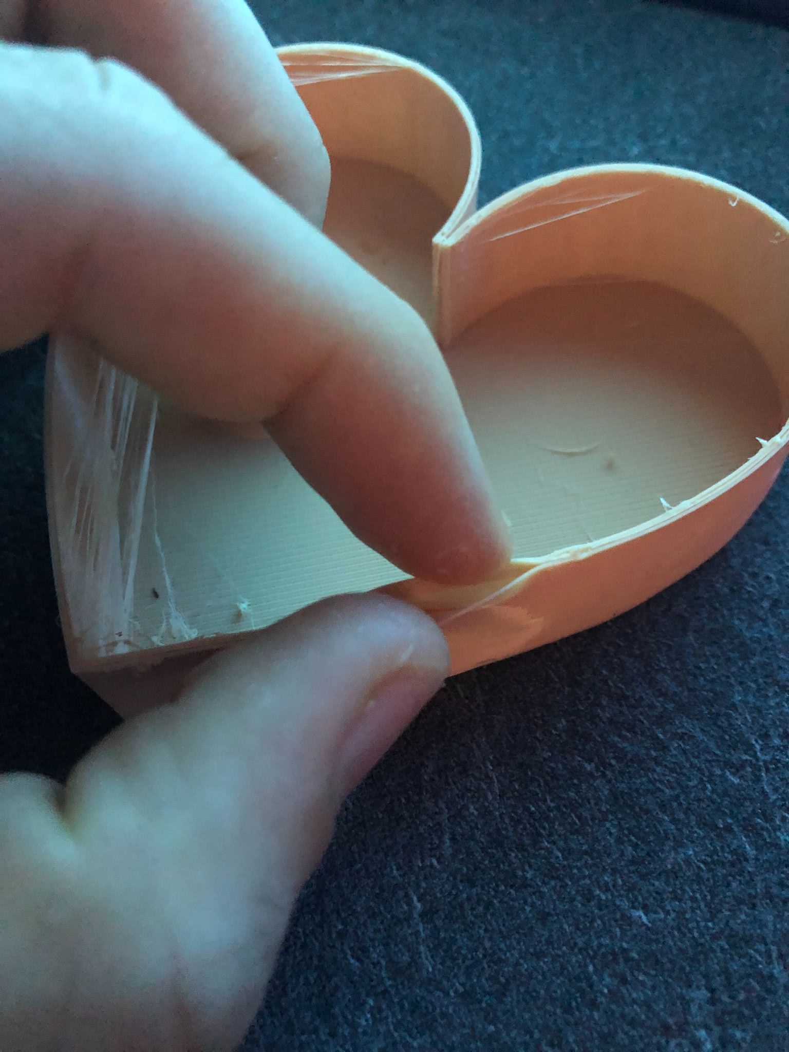

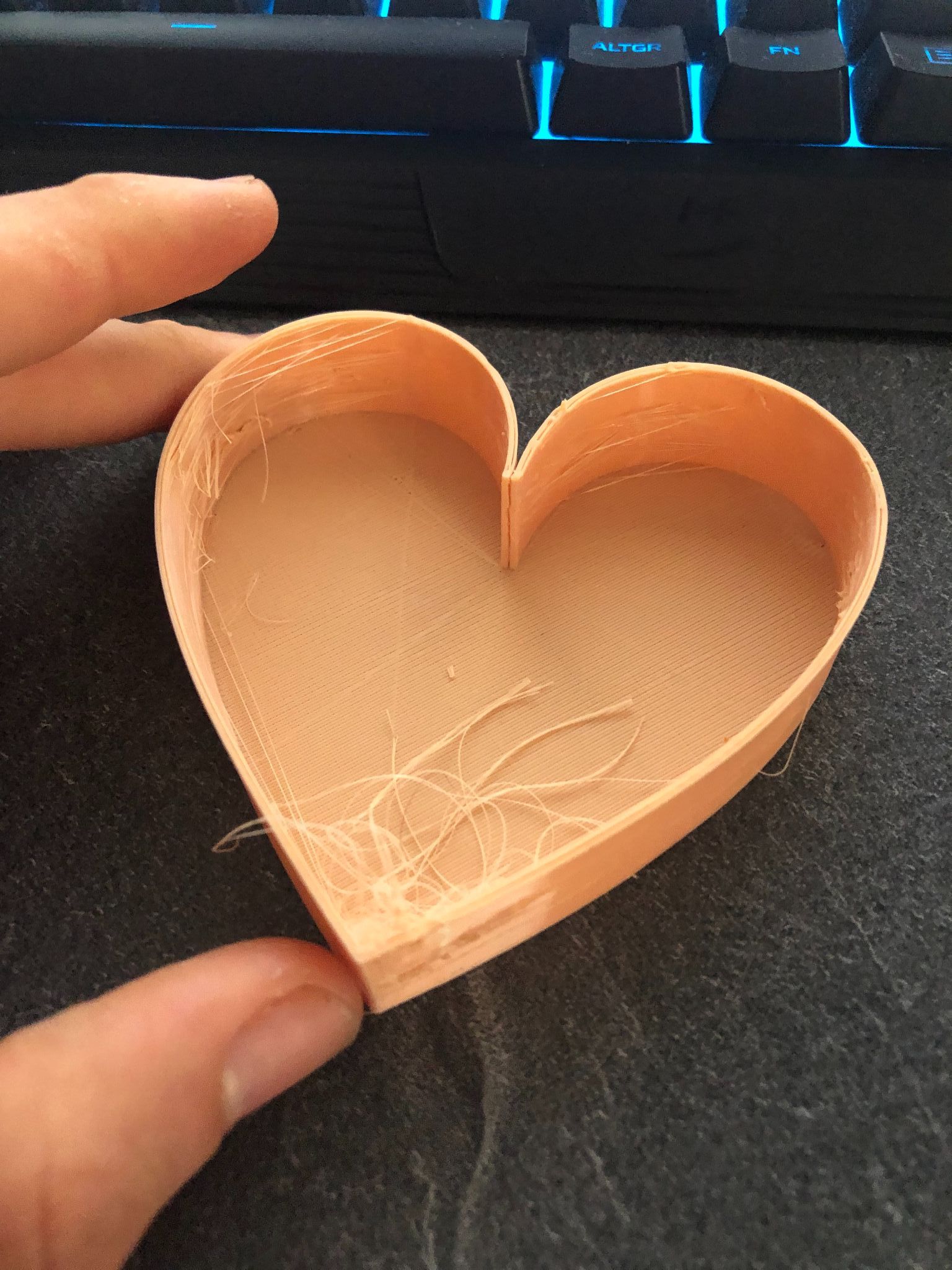

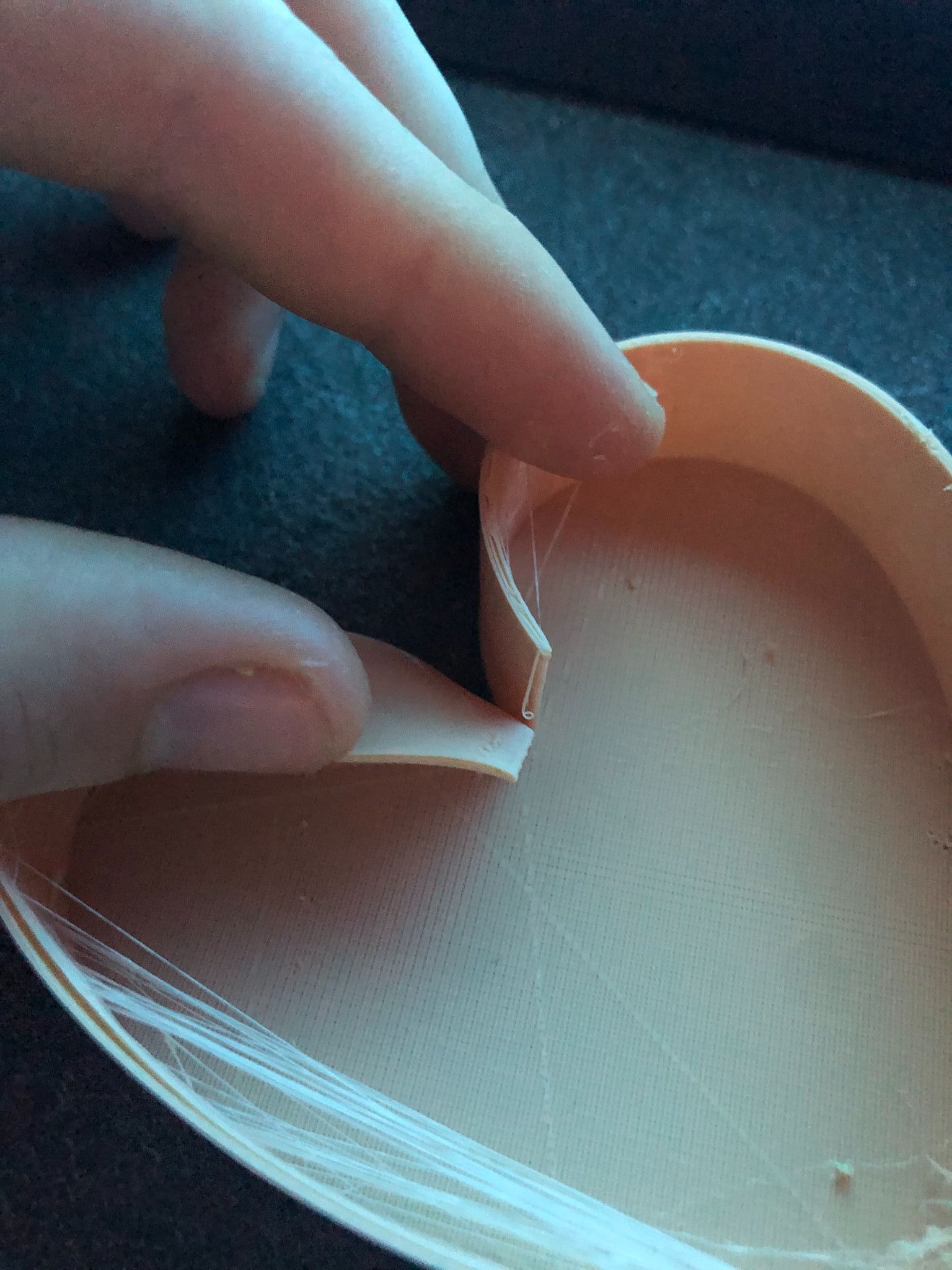

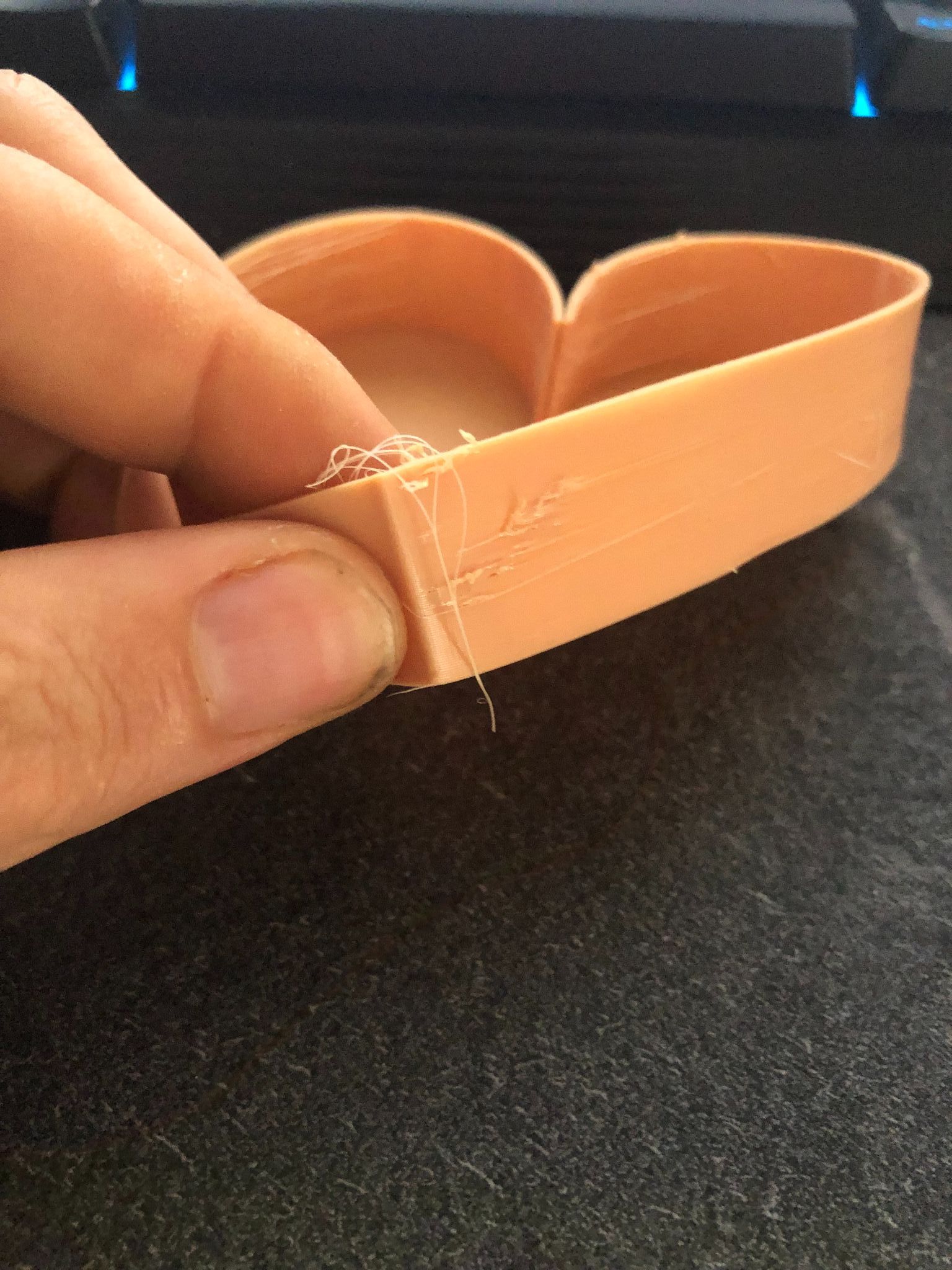

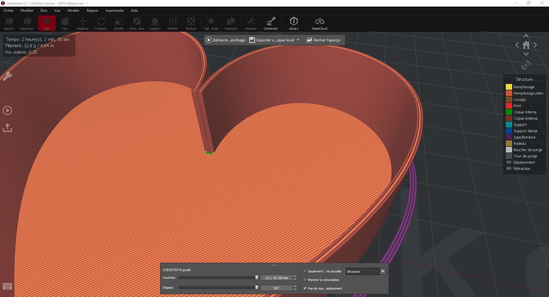

@Savate Salut, voici. J'utilise ideaMarker. Que je connais mal, je viens de Pursa-Slicer a la base. j'ai fais une screen. J'ai l'impression qu'il y'a pas de coucher exterieurs sur le haut. C'est un modèle récupérer sur internet. En ce moment je fais des tests de Stringing..

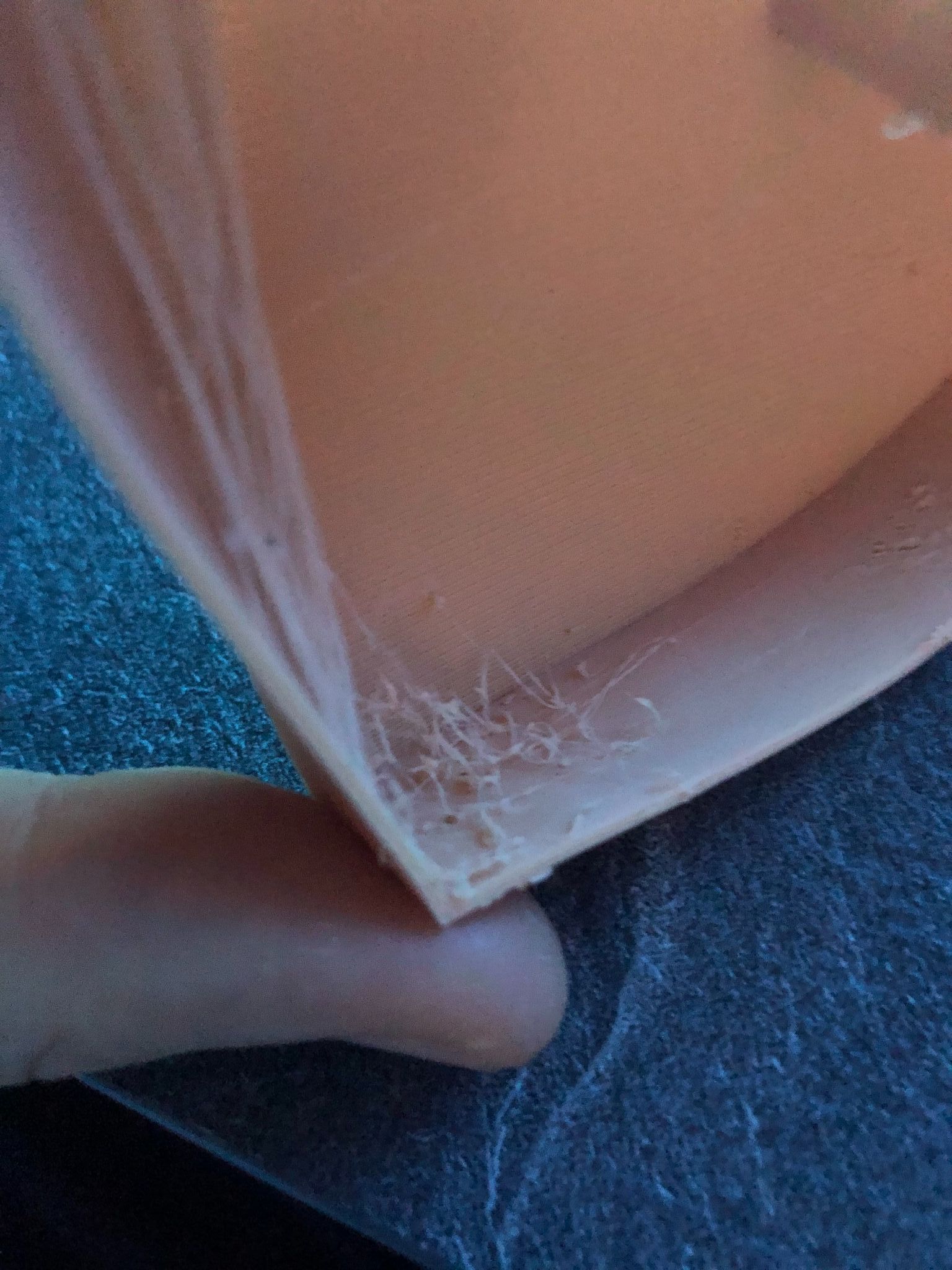

Salut @MrMagounet Merci pour tes réponses, j'attendais de faire un nouveau print pour te répondre. Alors effectivement, j'activer le ventilateur pour la buse. J'ai donc rendu le la vitesse de 40 a 35 mm/s et la niveau de rétractation de 1.7 a 1.2. j'ai augmenter la température de la buse car je me suis dis si c'est chaud, ca va mieux coller de 215 a 220. Donc les résultat s'est que le print est plus propre mais je retrouve les même problème. Du coup, je me pose pas mal de question haha Voici les résultats, c'est mieux mais toujours les même problèmes haha

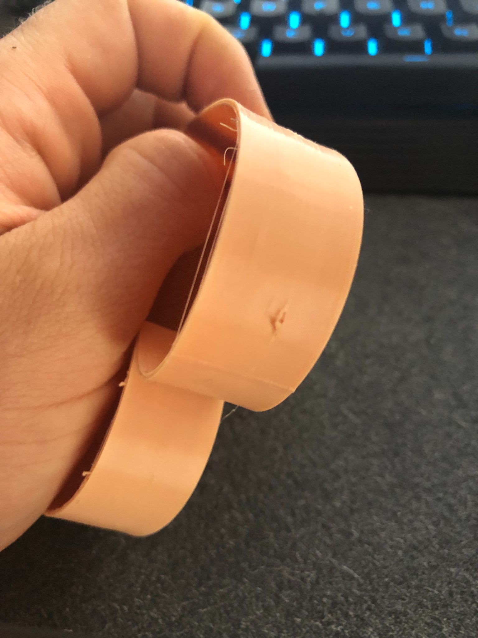

Bonjours, Il n'y pas énormément de sujet du tpu sur Artillery Genius, j'ai réussi un print sur le deuxième essaie et j'aimerais avoir votre retours. En meme temps je vais partager mon expérience de ces 2 impressions. Le fail - Du au mauvais paramétrage du slicer. Je suis sur Prusa Slicer de base. Ca fonctionne top avec le Pla, mais avec le tpu malgré les conseilles sur différents forum. Je n'es pas trouver de solution. La demi-réussite - Du coup j'ai chercher des profils sur d'autre Slicer en ligne et on ma conseiller celui de IdeaMarker. Du coup je prend en main le slicer est ca marche plutôt pas mal. Mais maintenant, je me demande comment améliorer le print vers qu'elle direction aller. Je vais vous partager photo et setting, en espérant avoir vos retours pour corriger les défaut. Hauteur de couche 0.20 La rétractation / 20mms / 1.7mm ( avec le pla je suis a 1mm) La tête a 215 et le plateau a 50 degrés La vitesse d'impression 40mms La premier couche était top, j'ai juste augmenter la hauteur de couche 0.25 et 20mms en vitesse Comme on voit beaucoup de filets d'ange "épais" , des zones avec des bulles et j'ai imprimé un cœur avec les parois elle se décolle entre elles un peu. Mon filament recreus filaflex 82a et ma machine est d'origine mais j'ai changer la buse et l'ecran TFT... $ Je vous remercie pour vos réponse en espérant que ce poste aider aussi d'autre personne.
