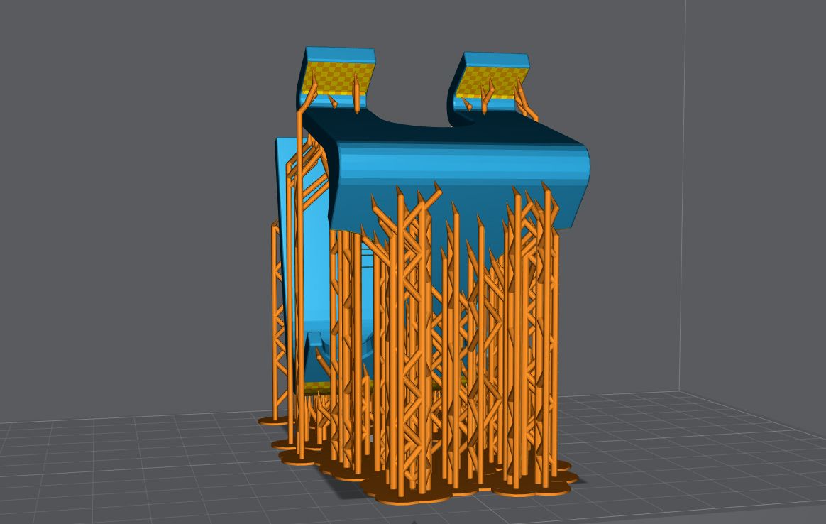

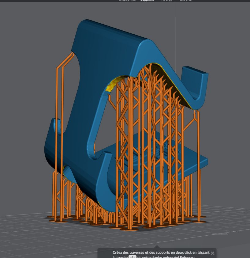

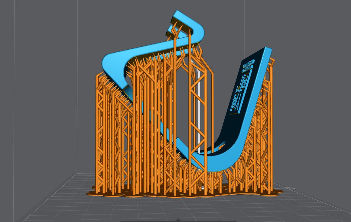

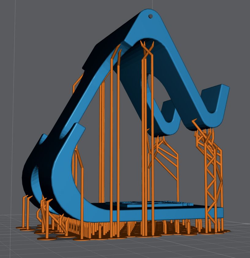

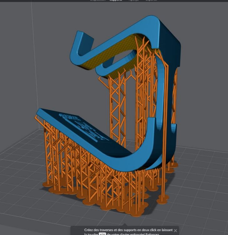

  2. Cette face la ? J'ai changé pour des supports de diam 1.3 mm / Diam de pointe 0.15 / et longueur de pointe 4 mm. J'aimerais éviter au maximum les traces laissé par les supports, au moins sur les faces les plus visibles. A moins que vous n'ayez un conseil de post prod en particulier ? J'utilise de l'alcool ménager. Après décrochage du plateau, je plonge la pièce directement dans un bain pendant 5 min environ, ensuite j'enlève les supports, puis re-bain pendant 15 min ensuite lavage à l'eau et UV.

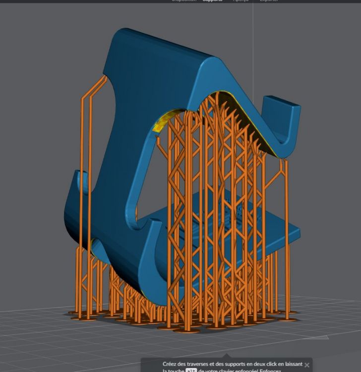

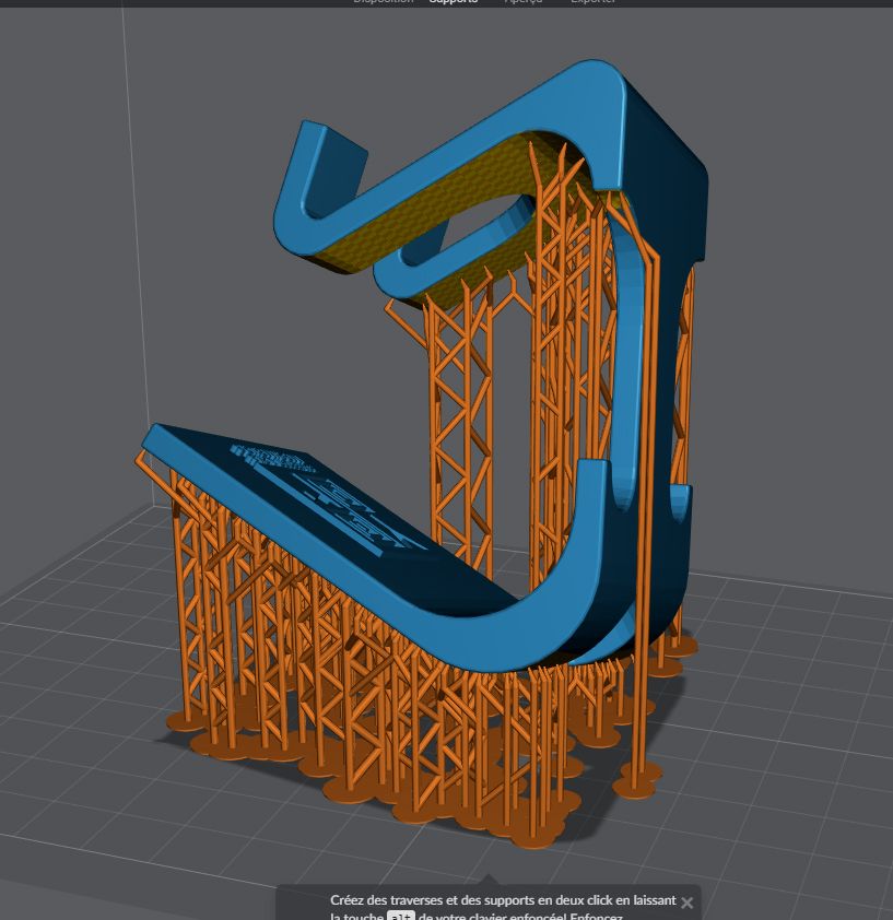

  3. Bonsoir Je vous sollicite pour m'aider à bien préparer mes impressions. Voici un fichier que j'ai dessiner. Ci joint deux positionnements qui n'ont pas fonctionnés ( la 1 (photo 1) n'a tout simplement pas été imprimée du tout et la 1.1 (photo 2 et 3)) J'aimerais éviter au maximum les marques des supports aux endroits les plus visible. Est ce que le problème d'impression vient de ma disposition (je présume que oui) ? Et quels éléments ont influés ? Pouvez-vous m'expliquer ce qui ne va pas et ce que je devrais faire. Voici les fichiers .ctb dans le lien wetransfer suivant ci-besoin. https://we.tl/t-RJsH4bYyNi Merci d'avance
