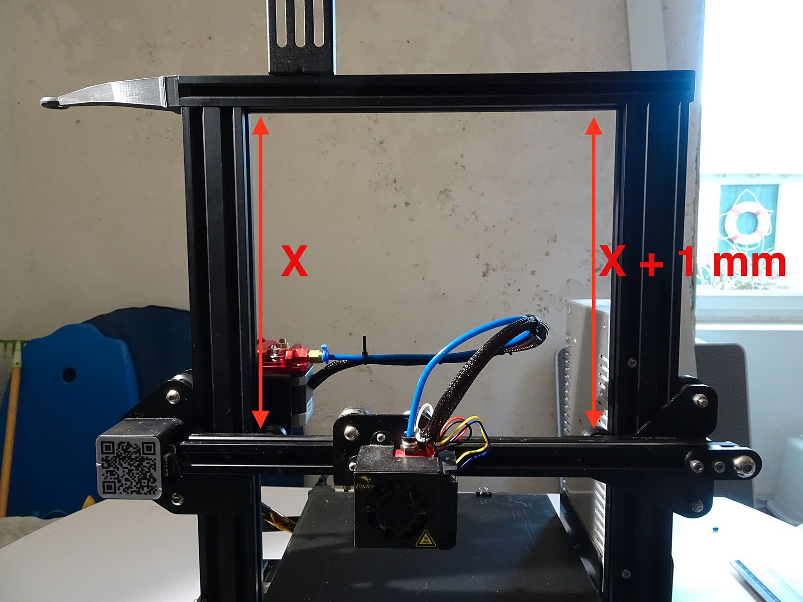

Merci pour ta réponse, je garde l'idée de la courroie si le problème devient récurent. J'ai compris l'origine de ce décalage, sur mon Ender 3, j'utilise la vis trapézoïdale pour monter ou descendre la tête et j'ai bêtement fait la même chose ici pour descendre le plateau. J'ai donc enlevé le plateau pour remettre à niveau les 2 supports et à l'avenir j'utiliserai les commandes de l'écran.
Bonjour, Je viens d'acheter une Ender 5 plus d'occasion (déjà montée) et après quelques essais d'impression je me suis rendu compte que le support du plateau n'était pas horizontal. Il y a 2 mm d'écart au niveau de la vis sans fin de gauche et celle de droite et je retrouve cet écart entre le support et le plateau. Un lien vers un tuto expliquant comment régler ce problème ? En vous remerciant d'avance

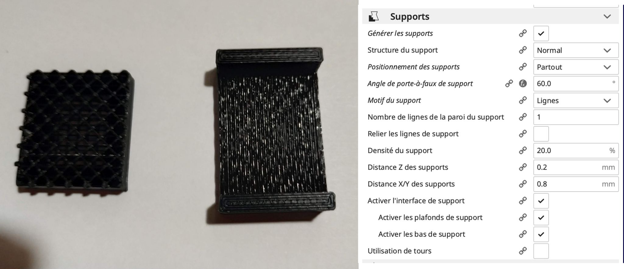

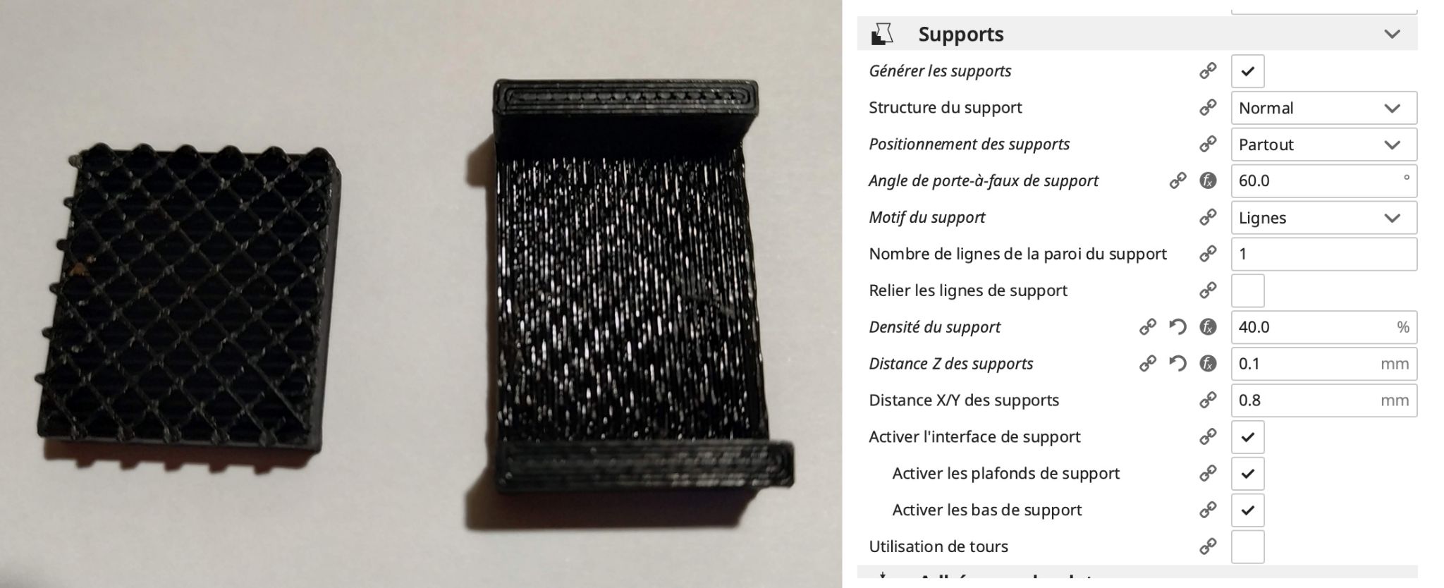

Bonsoir, Je viens de modéliser, avec FreeCad, un raccord pour brancher un aspirateur sur de l'outillage électroportatif et vais bientôt passer à l'impression. Ça ressemble à ça : Pour vous donner une idée, le bas fait environ 6 cm de diamètre, le haut 4 cm et la hauteur est de 9 cm. J'ai choisi une épaisseur de 3 mm (de manière assez arbitraire, sans grande réfléxion...). J'imprime en PLA 3D870 (plus résistant que l'ABS et aussi facile à imprimer que le PLA standard) et je me pose la question du meilleur réglage dans CURA pour avoir la meilleure résistance possible. J'ai donc 3 questions : - Est-ce qu'il faut mieux mettre une bordure à 1,5 mm de manière à avoir un remplissage à 100 %, donc que des lignes circulaires ou au contraire, mettre par exemple une bordure à 1 mm et donc avoir 1 mm de maillage de remplissage entre les 2 bordures en utilisant un % de remplissage de 40 ou 60 ? - Est-ce que le mode "vase" peut avoir un intérêt dans ce type d'impression ? Je compte "recuire" la pièce pour augmenter la résistance mécanique mais surtout à la chaleur (85 °c après recuisson au lieu de 55 ° C sans), en gros, c'est 4h à 40/50 °C, plutôt que de faire ça dans ma vieille gazinière sans réel contrôle de la température, je pensais laisser la pièce sur la plage arrière de la voiture en plein soleil ou dans la serre dans le jardin, en contrôlant la température avec un thermomètre, et puis c'est plus écolo ! Ça vous semble cohérent comme méthode ? Merci d'avance de vos réponses.
