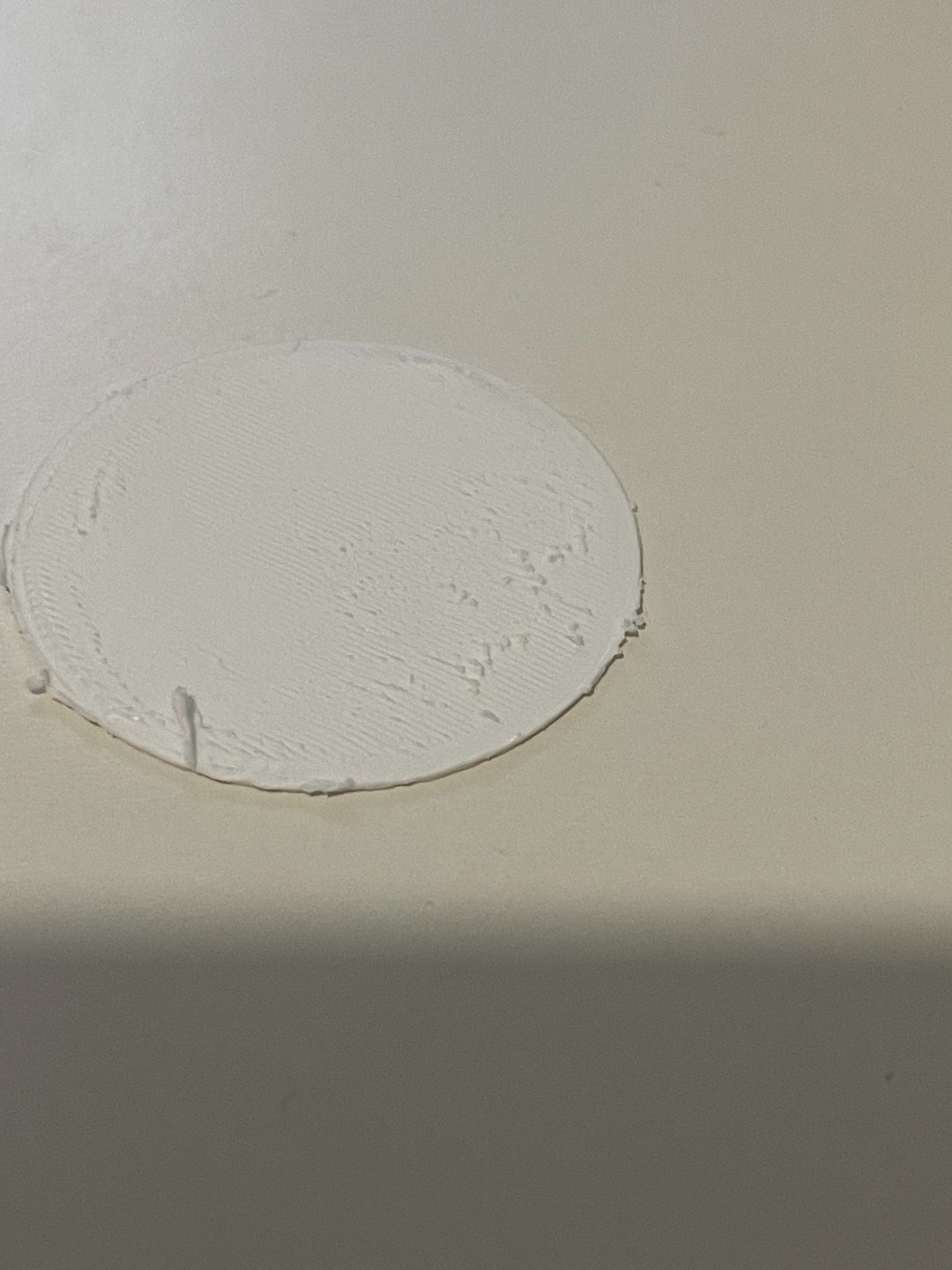

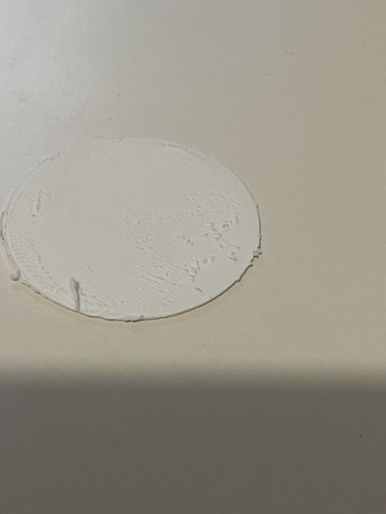

  1. UPDATE : ‘J’ai relancé une impression avec une vitesse plus basse et en remettant le débit à 100. j’ai moins de défaut mais on vois très bien la sur-extrusion avec certaines couche qui ont des pâtés. Merci @PPAC Je m’occuperai de la calibration parfaite de lextrudeur plus tard photo 1 avec débit à 100% photo 2 95%
  2. Salut merci pour ta réponse rapide et t’ouïr toutes les informations ! Le problème viens bien de l’extrudeur en effet. J’ai régler sur 95% le débit et cela semble mieux (pas encore parfait). je vais donc m’occuper de calibrer tout ça ! Je te tiendrai au courant merci beaucoup

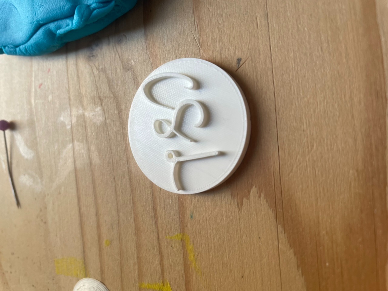

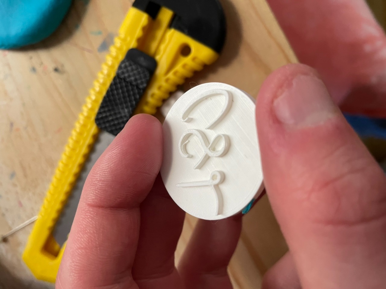

  3. Hello tout le monde :) ca fait un moment que j’essaie d’avoir une impression parfaite avec ma ender 3 pro avec une buse en 0.2mm mais rien à faire toujours le même problème… J’ai même acheté un bl-touch et me soucis reste le même. La première couche est quasiment parfaite mais les couches de remplissage suivante sont pleins de paté qui gâche l’impression finale. Ces problèmes n’apparaissent pas sur les couches de la fin. voici une image du problème. J’ai desserré un peu les excentrique de l’axe Z (même si je ne sais pas juger quand est-ce qu’ils sont bien calibré) et recalibrer pleins de fois le z offset pour qu’il soit parfait. le problème se vois moins sur un cube qu’un cercle par exemple (comme le cube de calibration par exemple) merci d’avance :)
