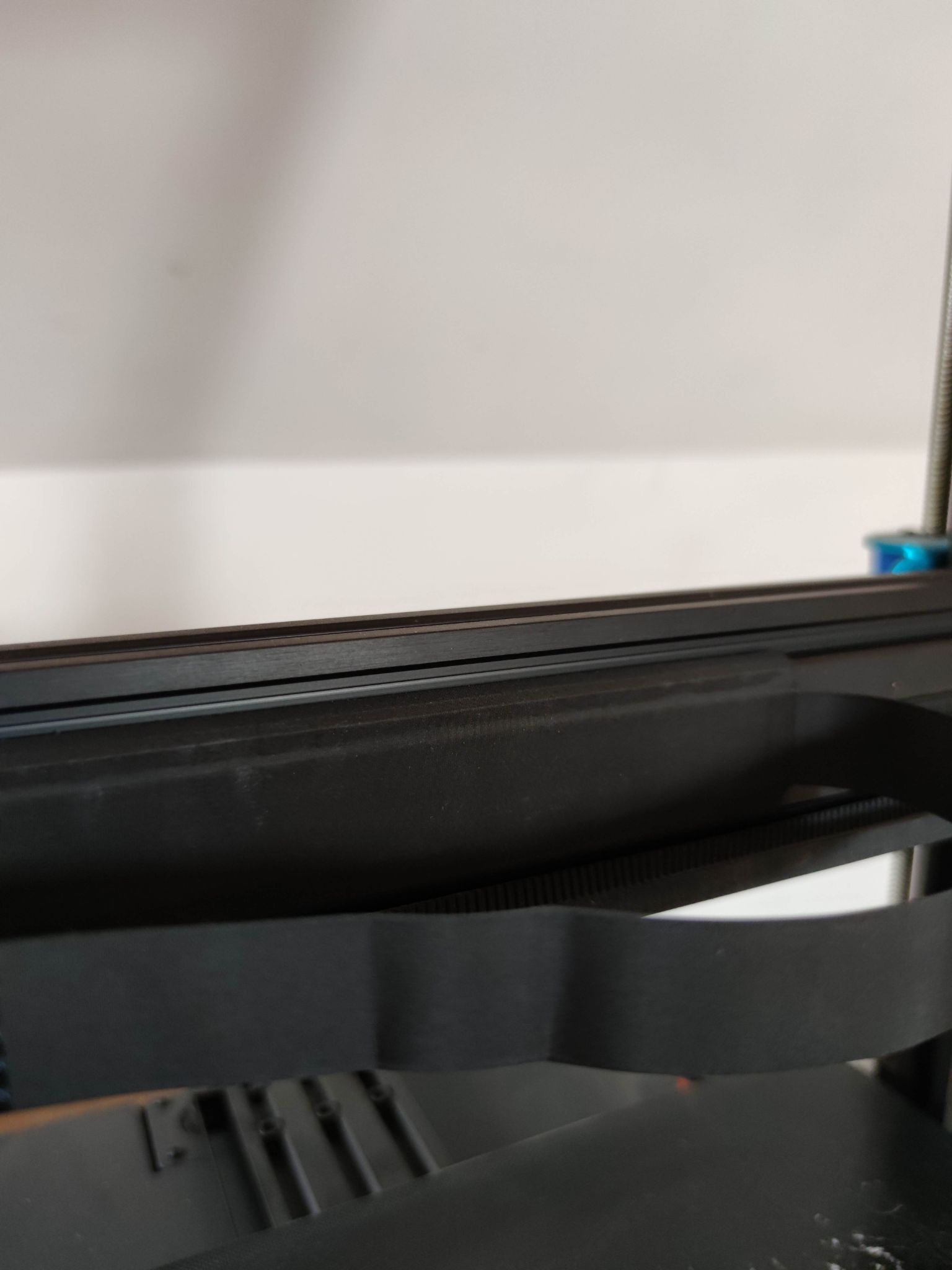

  5. Bonjour J'ai pris la nappe en photo par rapport à un endroit douteux pensez vous que c'est suffisant pour provoquer des problèmes d'impressions ?

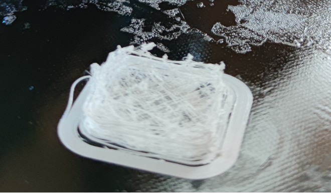

  8. Bonjour, Pour le plateau l'image est trompeuse: juste des traces d'anciennes impression : pas de mousse (coté brillant vient d'un coup de laque fixante) J'ai changé le heat break + tete (ref de mr magounet chez trianglelab) tout est bien fixé. Dés le radeau à la base, c'est en toile d'araignee + boulettes: j'ai un doute sur le filament > je vais tester avec d'autres + haut de gamme
  9. heat break + tète changées: même impression décousue (symplify 3d + profil de base de la x1) Est ce que ça pourrais venir du plateau ? j'ai beaucoup de mal à régler les niveaux... le filament est du amazon basicfil... Help

  24. Bonjour, J'avais laisser de côté mon imprimante depuis un bail, là je la reprend et c'est la m.... les petites pieces pas de problème (base 2 cm maxi 3 cm de haut) une impression de 4 / 5 cm de large , au bout de -2 cm de hauteur ça merde impression dans le vide je pense... pas de décollement à la base... J'ai nettoyé la route dentée, le pla est récent (petites pieces ok) niveau plateau re-réglé Merci de votre aide... je sais plus
