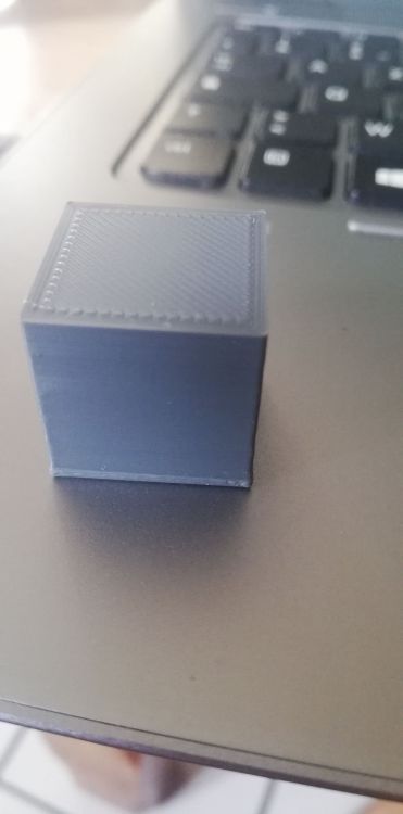

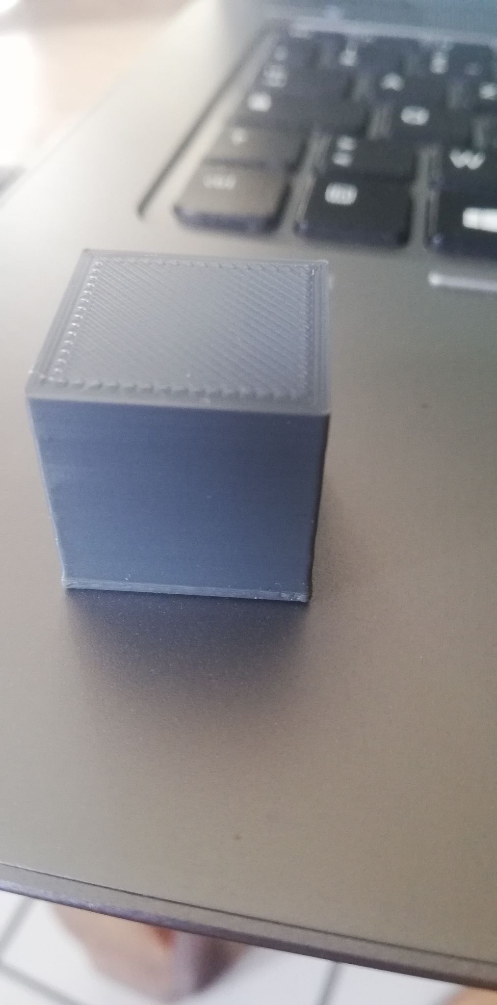

  1. @Idealnight Bonjour Du coup j'ai fais mon 1er cube 20x20x20 et j'ai encore un écrasement des 1ere lignes et la ligne supérieur est pas trop propre je trouve. Pense-tu que c'est un problème de flow qu'il faut que j'augmente (car la hauteur du cube est de 19,9 mm) ou bien de température et je test direct la tour de température ? Merci d'avance et bon WE
  2. Merci beaucoup ! Alors déjà j'ai juste fait le test de l'extrudeur et effectivement ça commence mal je n'extrude que 92 mm au lieu de 100 donc j'ai modifié. Je fais le reste dès que j'ai le temps. Mais bon j'ai pas de cours en distentiel demain ^^. Merci encore et yep ce ne peut que être bien puis ça apprend comment agit chaque paramètre Je te tiens au courant pour voir si tu es mon sauveur...

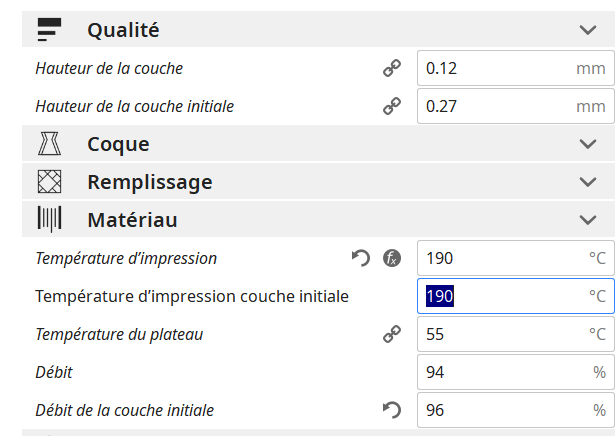

  3. Oulah my bad, c'est sur des forums et vidéo que des conseils de modifié le débit mais du coup j'aurai pas du de se que je comprend ^^ Pour ce qui est de la rétractation comme j'avais des surplus je pensais qu'il fallait que je rétracte beaucoup plus à moins que je n'ai pas compris. Du coup demain je test de faire un calibrage de la buse avec le débit à 100% et de nouveau une vitesse d'impression de 50. Pour ce qui est du reste, je n'ai rien modifié d'autre à part le remplissage selon les pièces mais cela n'importe pas je pense. Merci Bonne soirée. En espérant que tes réglages et la manip pour l’extrusion marchera

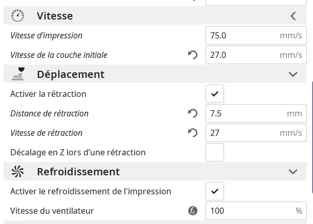

  4. Ben je pensais pas à un problème d'extrudeur du coup mais je ferai le test demain. En attendant voici mes paramètres slicer. Merci encore pour ton aide

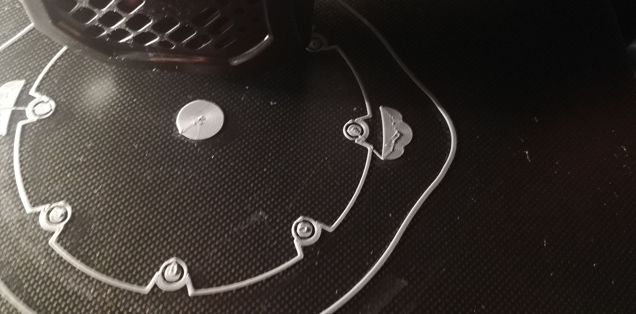

  5. Bonjour Merci pour votre aide j'ai réussi à avoir une première couche propre en essayant avec des carrés sur chaque vis et au milieu. Mais lorsque que je fais des remplissage précis et non rectangulaire cela fait tas. Je dirai que c'est à cause de cela que les couches suivantes sont écrasé mais je ne comprend pas pourquoi. J'ai refais le parallélisme et vérifier que le bed est plat avec un bon écart avec la buse. J'ai aussi modifié la température mais cela n'a rien changé. SI vous avez des idées, je suis preneur. Ça fait 1 semaine que je galère ^^ Merci d'avance;)
  6. Le truc c'est que ma 1ere couche est bien mais c'est lors du second passage que cela "écrase" la couche du dessous et ainsi de suite. Même en réglant le plateau avec une feuille de façon plus ou moins proche toujours le même résultat donc je me demande même si cela peut pas venir même de l'imprimant... Mon cousin m'a aidé car il a une ender 3 et n'arrive pas non plus à avoir des premiere couche propre.
