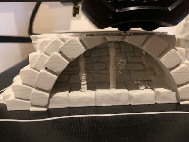

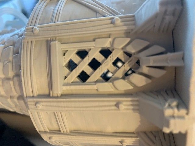

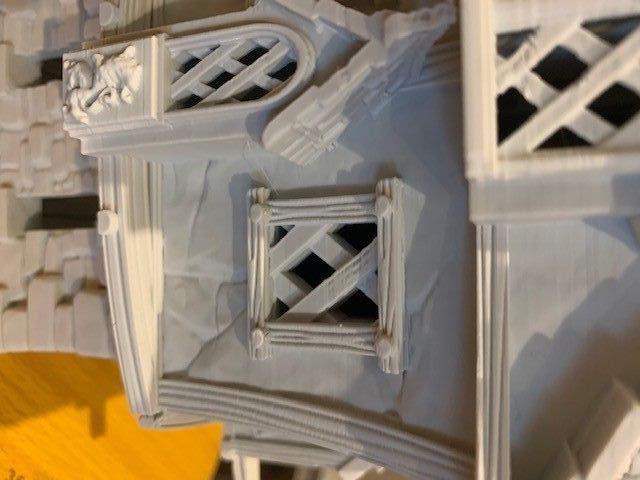

  2. Bonjour, Sur quasiment toutes mes impressions on dirait que les petites zones ne sont pas finies, comme si il manque de la matière. Voir photos ci-joints, comme les barreaux des fenêtres ou les petits piliers. Ce manque de matière en plus de ne pas être très esthétique, entraine parfais un décrochement de la partie comme sur la dernière photo d'une impression en cours ou le 3em poteau n'a pas marché. Sinon tout le reste s'imprime plutôt bien. J'ai une ender 3v2, paramètres quasiment par défauts avec Cura et du PLA Amazon. Une idée? Merci d'avance!
  3. Super, merci pour ce retour, effectivement j'ai des soucis électrique dans la maison.. Et surtout j'ai 2 voitures électriques qui se mettent en charge la nuit quand l'impression s'arrête! Merci beaucoup pour ce retour, j'étais persuadé que c'était l'imprimante mais je pense que tu as raison.

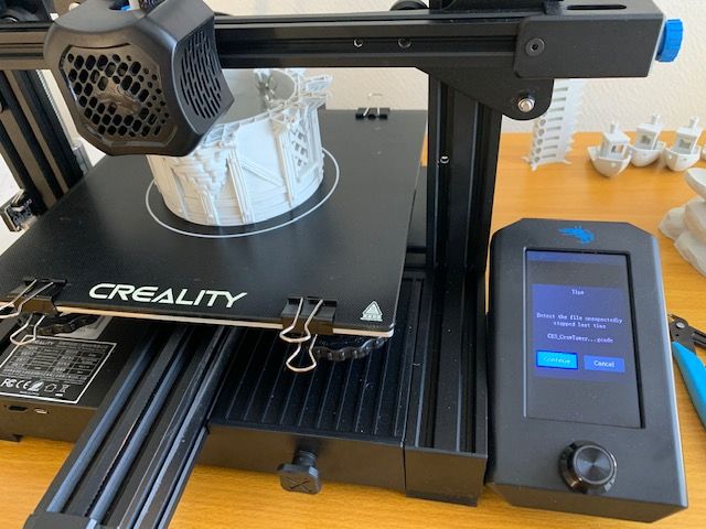

  4. Bonjour, j'ai vu pas mal de soucis similaires ces dernier temps mais n'ayant pas trouvé de solution je me permets de refaire un post. J'ai une ender 3 v2 que j'utilise avec Cura. Je l'ai depuis peu donc suis encore débutant en impression 3D. Le soucis est que l'imprimante s'arrête en cours d'impression, peu importe le gcode, le stl, a diffèrent endroits, au début, a la fin ... Il n'y a pas de logique. Du moins je ne la trouve pas. Et bien sur pas de coupure de courant. J'ai essayé ce que j'ai pu lire sur d'autre poste: changer la carte sd, vérifier toutes les prises, enlever la rallonge, changer la buse, vérifier réglage plateau et courroies,.. mais rien n'y fait. Je peu toujours reprendre l'impression mais ca ne marche pas vraiment, après avoir recommencé la buse est trop proche de la pièce et en la grattant ca la décolle 2 fois sur 3. Pour illustrer voila ce que j'ai vu ce matin après 200g de PLA fondu pour rien: Merci d'avance, Thomas
  5. Non je n'ai pas essayé. Je vais faire d'autres tests et te dis si je trouve qqch. Bon courage!
  6. Bonjour, Je compatis car j'ai exactement le même soucis sur ma ender 3 v2. Je l'ai depuis 3 mois, tout allait bien le 1er mois mais depuis 1 fois sur 3 l' imprimante s'arrête en cours d'impression. Stoppée net. Ca peut être au début d'une petite pièce après 3 couches comme a la fin d'une grosse pièce après 10h d'impressions. J' utilise la carte SD fournie avec l'imprimante (j'en ai commandé une autre pour voir mais je ne suis pas convaincu que ca resoude le pb), et j'utilise Cura. En faisant des tests j'ai remarqué que ca s'arrêtait a peut prêt au même moment sur le même gcode. En découpant le stl une 2eme fois pouf plus de pb. Je pense donc que c'est lié au gcode, mais pourquoi, aucune idée.. C'est la roulette russe quand je lance un nouveau gcode... Si ca continue je vais voir pour la renvoyer mais pas sur que Banggod fasse le SAV!
  7. Super, merci beaucoup! Je vais essayer tout ca et arrêter de m'acharner sur les réglages du plateau

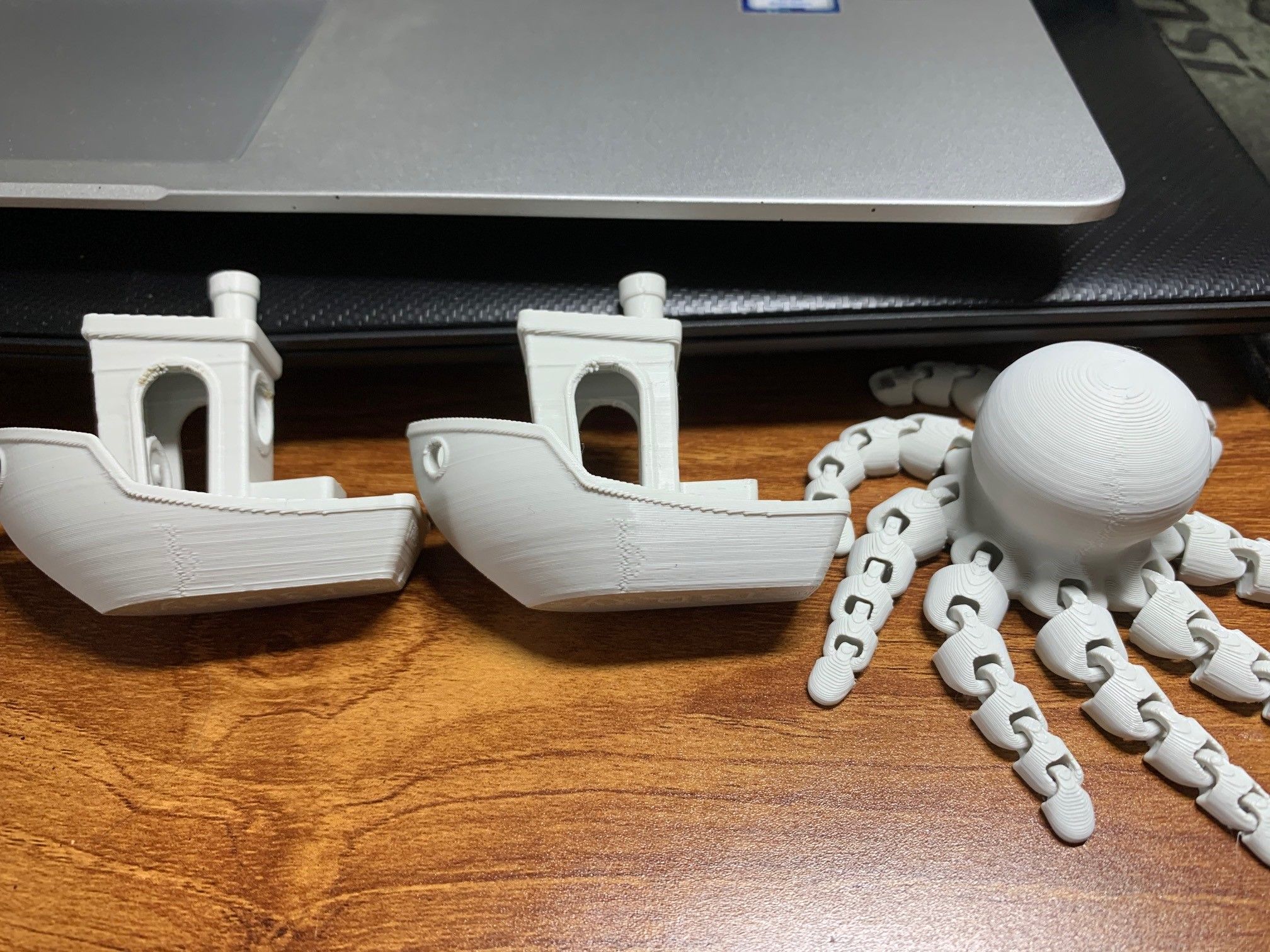

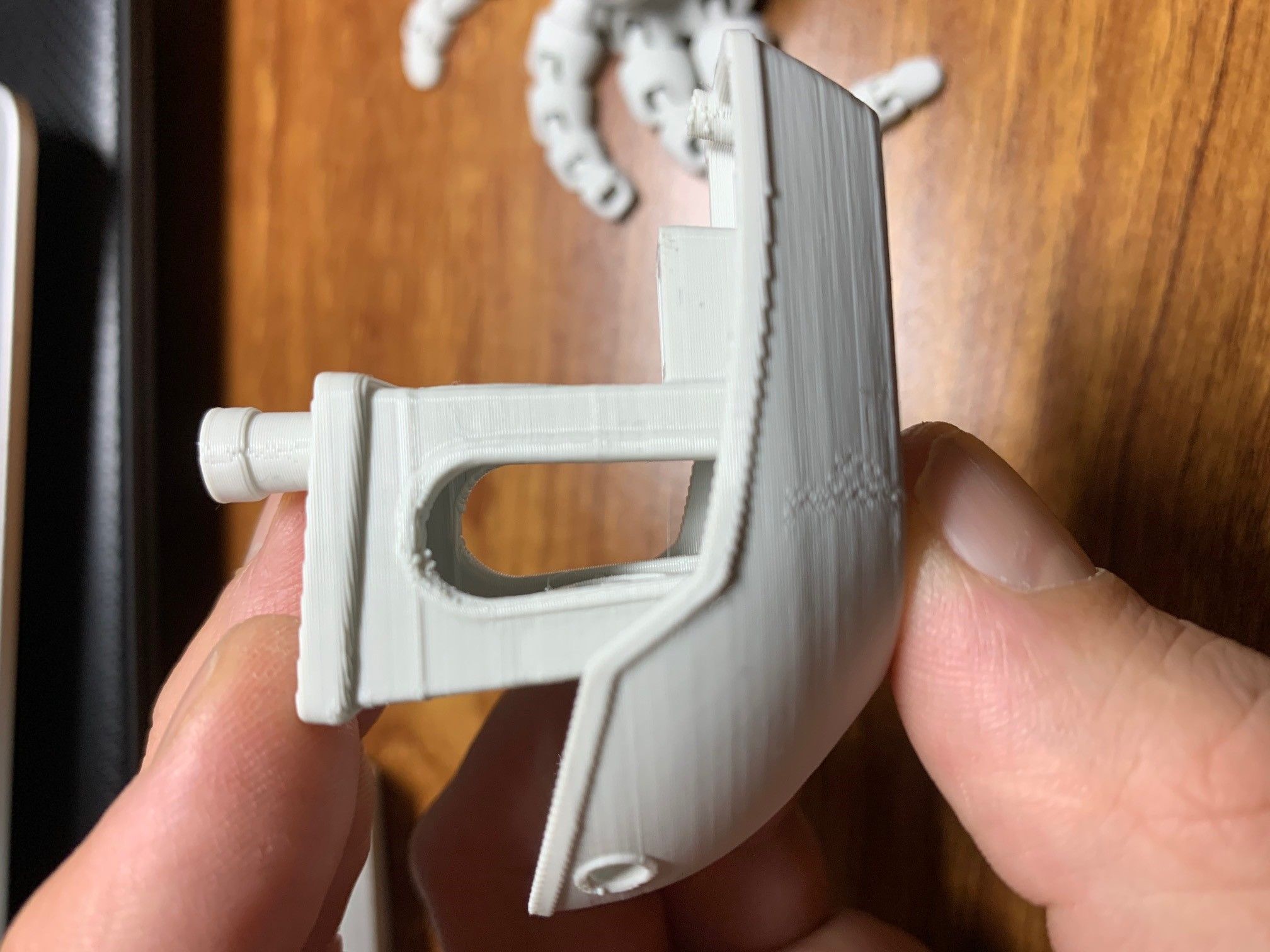

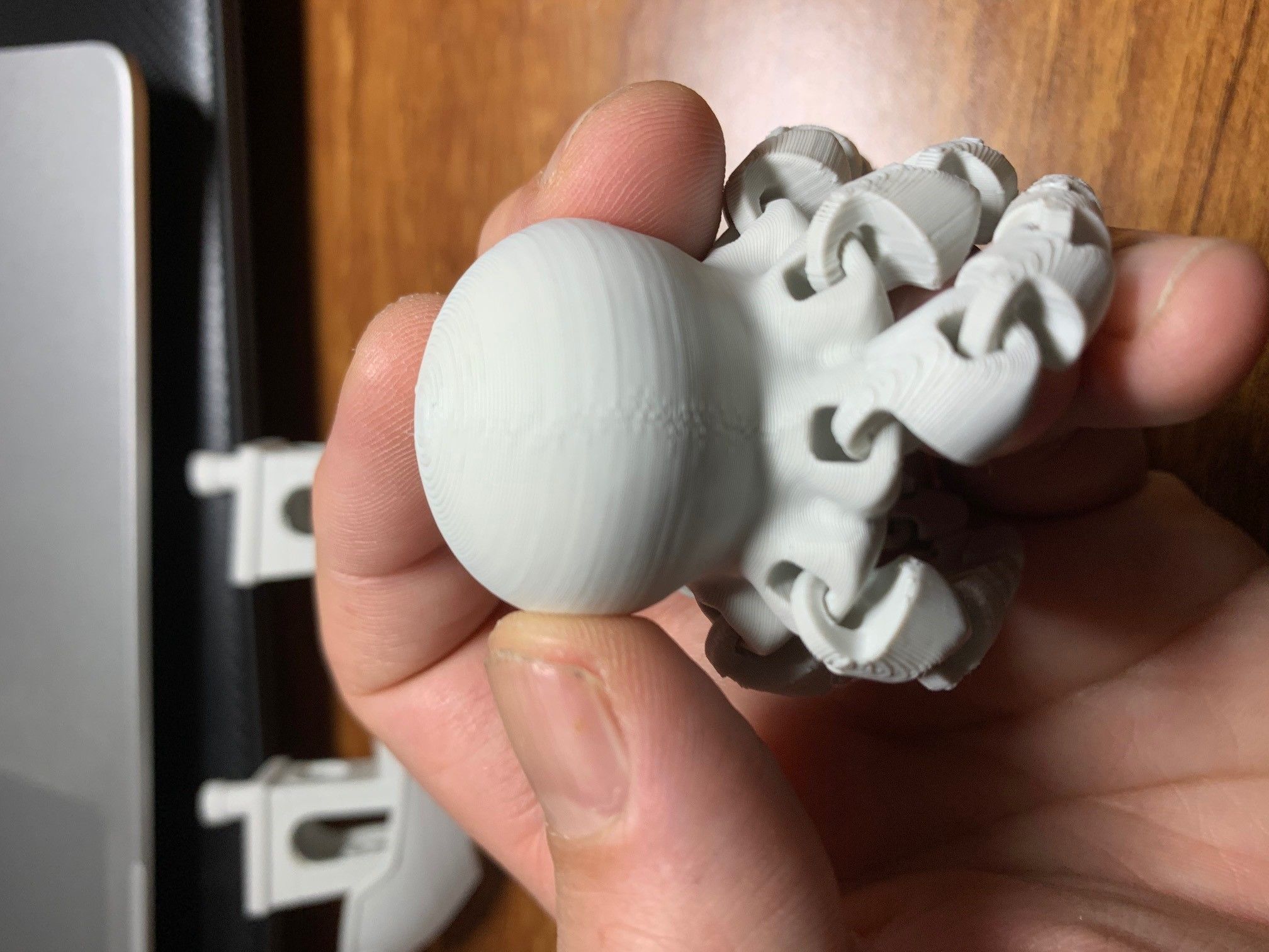

  8. Bonjour, J'ai le même soucis d'impression sur tous mes print, au dos des impressions ca fait comme des points de sutures... Ca fait exactement pareil quand je print plusieurs fois le même gcode. Voir photo ci joint. En particulier sur la coque et la cheminé du Benchy. J'ai une ender 3 v2 et suis nouveau dans l'impression 3D. J'ai utilisé Cura avec les paramètres par défaut. Avis aux experts du diagnostique! Thomas
