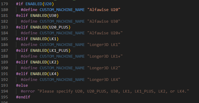

  1. Je suis sûr de mon écran. J'ai testé avec une version 2.0.5.3 déjà compilé pour alfawise U20, BL touch et écran 1.9 et ça marche. La compilation que j'ai faite ne retourne pas d'erreur mais elle ne prend pas en compte les choix que je fais..... L'écran mais aussi le nom de l'imprimante. Je vais laisser tomber pour l'instant.
  2. c"est ce j'ai fait mais j'ai l'impression que ça ne marche pas Par rapport aux deux images ci dessus, j'ai décommenté : #define LK1 #define TS_V19 #define LONGER_LK_TFT28

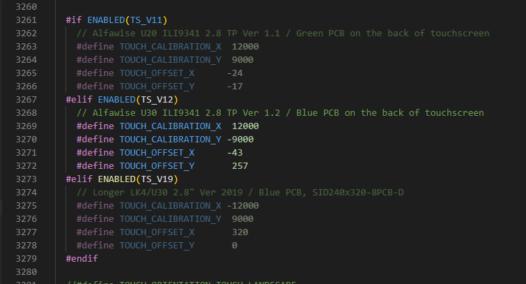

  3. J'ai repris les recherches et j'ai trouvé, je pense l'origine de mes soucis: Pour ce qui concerne le problème de boot permanent, l'origine vient de l'absence de cette ligne: ligne 2546 #define SDIO_SUPPORT // Chgmnt TR Note from Hobi : Added as was not present in the file… Situé après #define SDSUPPORT Pour ce qui est du problème d'écran, je pense avoir trouvé: Si je sélectionnes l'écran TS_V11, les lignes 3262 à 3266 passent en surbrillance correspondant bien à la version de l'écran 1.1 Si je sélectionnes l'écran TS_V12, les lignes 3268 à 3272 passent en surbrillance correspondant bien à la version de l'écran 1.2 Si je sélectionnes l'écran TS_V19, les lignes 3268 à 3272 restent en surbrillance correspondant bien à la version de l'écran 1.2 au lieu des lignes 3274 à 3278 J'ai le même problème avec le nom de l'imprimante: je sélectionne la LK1 mais c'est la U20 qui est en surbrillance et que je retrouve sur l'écran de l'imprimante. D'ou vient le problème?

  5. J'ai démonté la machine pour identifier l’écran, c'est V1.9 (SID240320-8PCB-D). J'ai essayé de compiler avec cette version, j'ai toujours un écran inversé. j'ai trouvé des fichiers (fait par toi) mais je ne vois pas de différence et pourtant ça ne marche pas. J'ai essayé avec un fichier déjà compilé pour cette version d'écran et ça marche Le bon coté de la chose, c'est que je n'ai plus de reboot continuel (point négatif: je ne sais pas pourquoi) et les compilations se passent sans problème.
  6. Oui, effectivement, j'ai l'impression que ça vient avec les versions 2.xxx du firmware longer (ce n'est qu'une supposition) Mais avec la calibration de l’écran, pas toujours évidente à réussir, ça rentre dans l'ordre. Je vais regarder tes fichiers...
  7. ça fonctionne (hormis qu'il faut que je recalibre l'écran, les touches +/-/valid se retrouvent en haut et inversés) J'en déduis que c'est certainement un problème de paramétrage du marlin?
